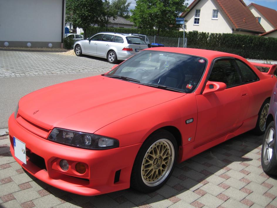

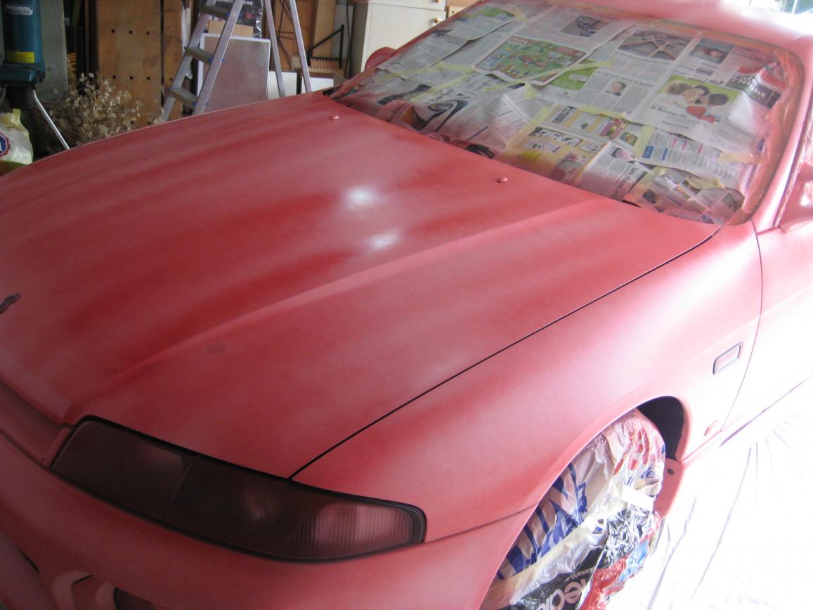

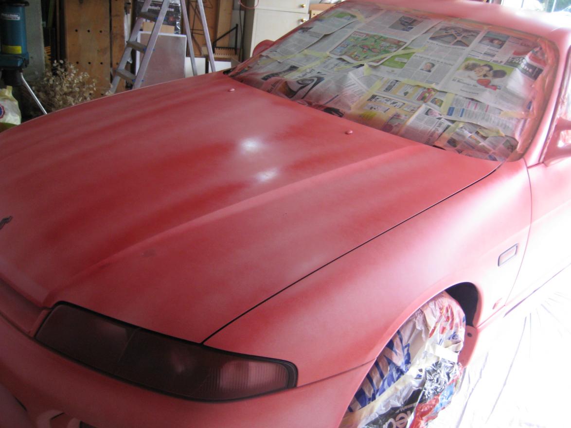

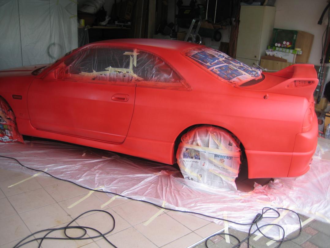

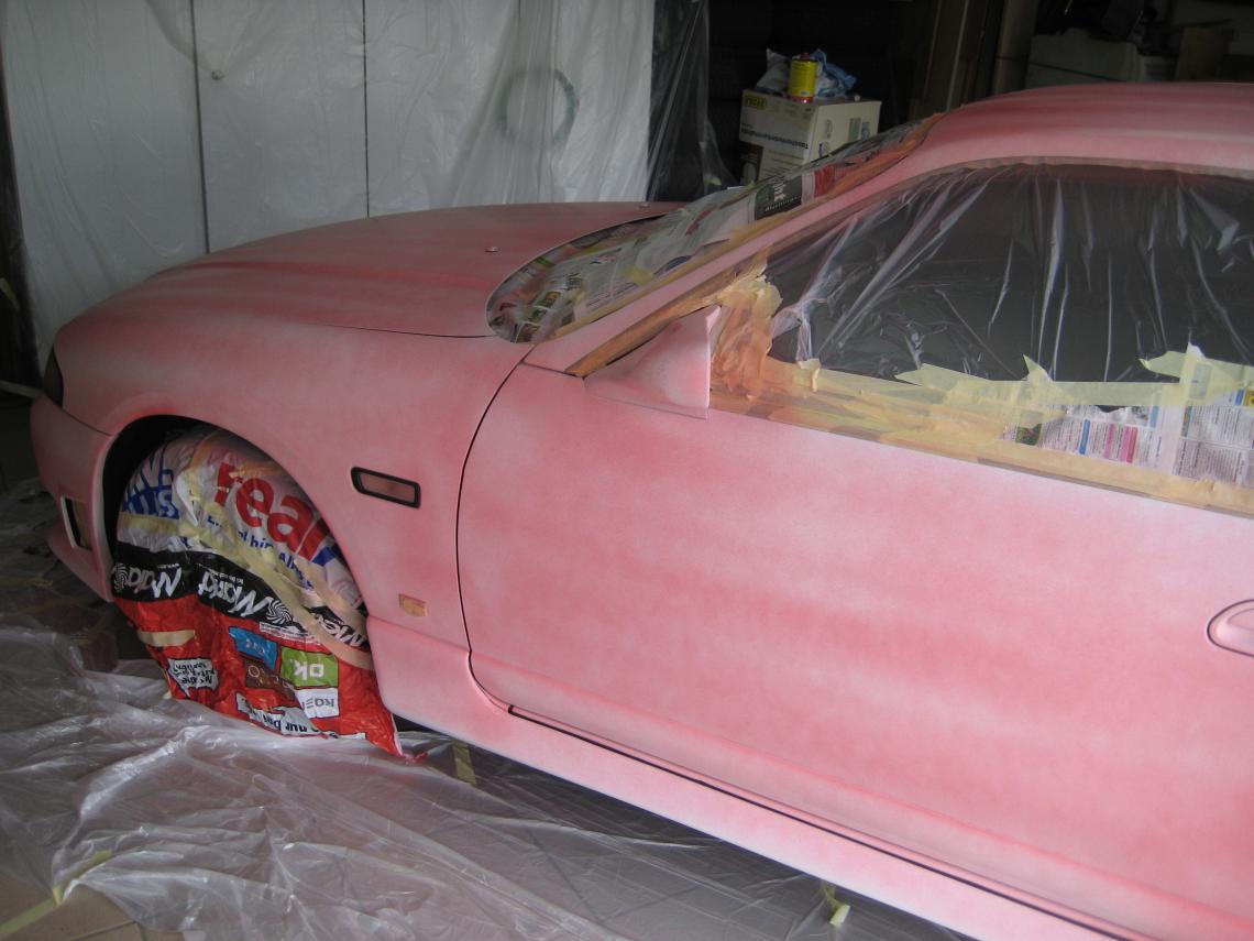

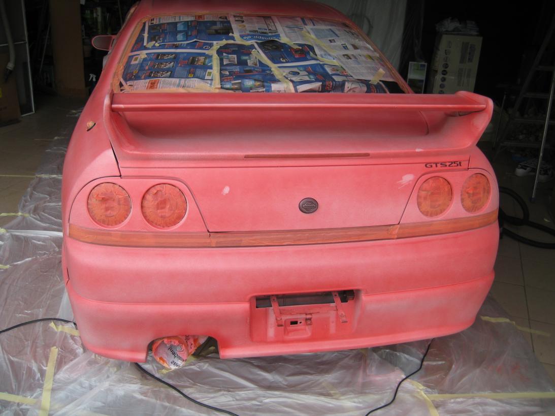

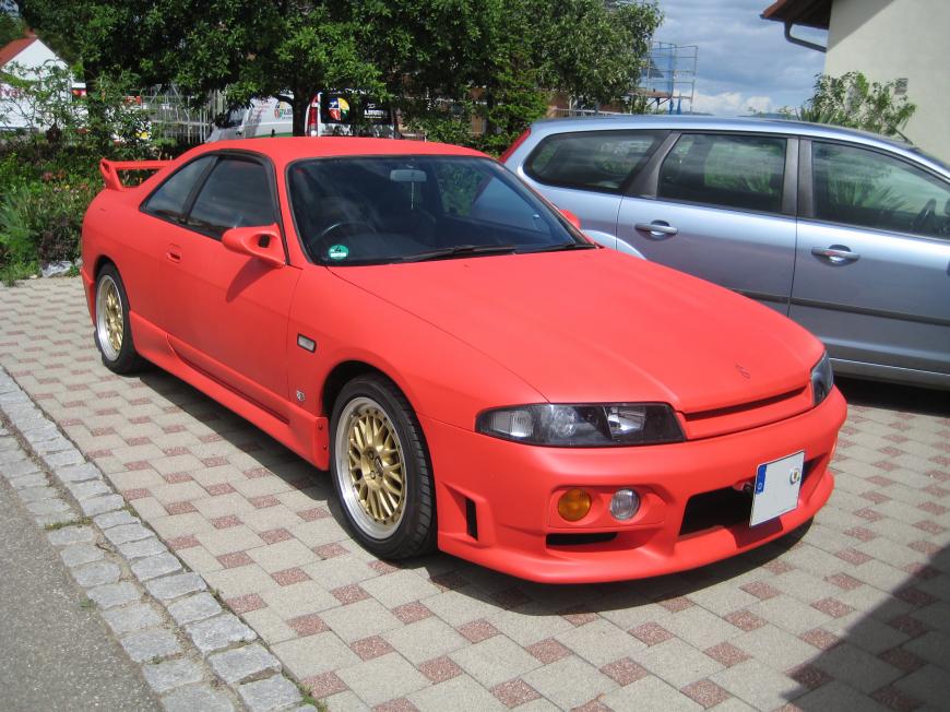

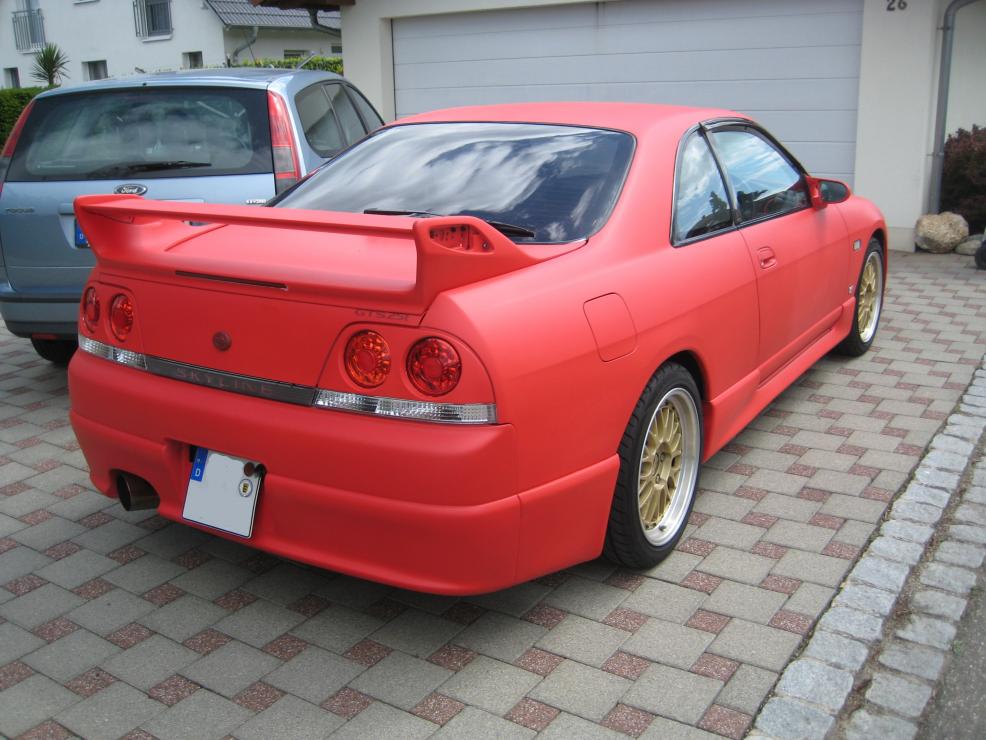

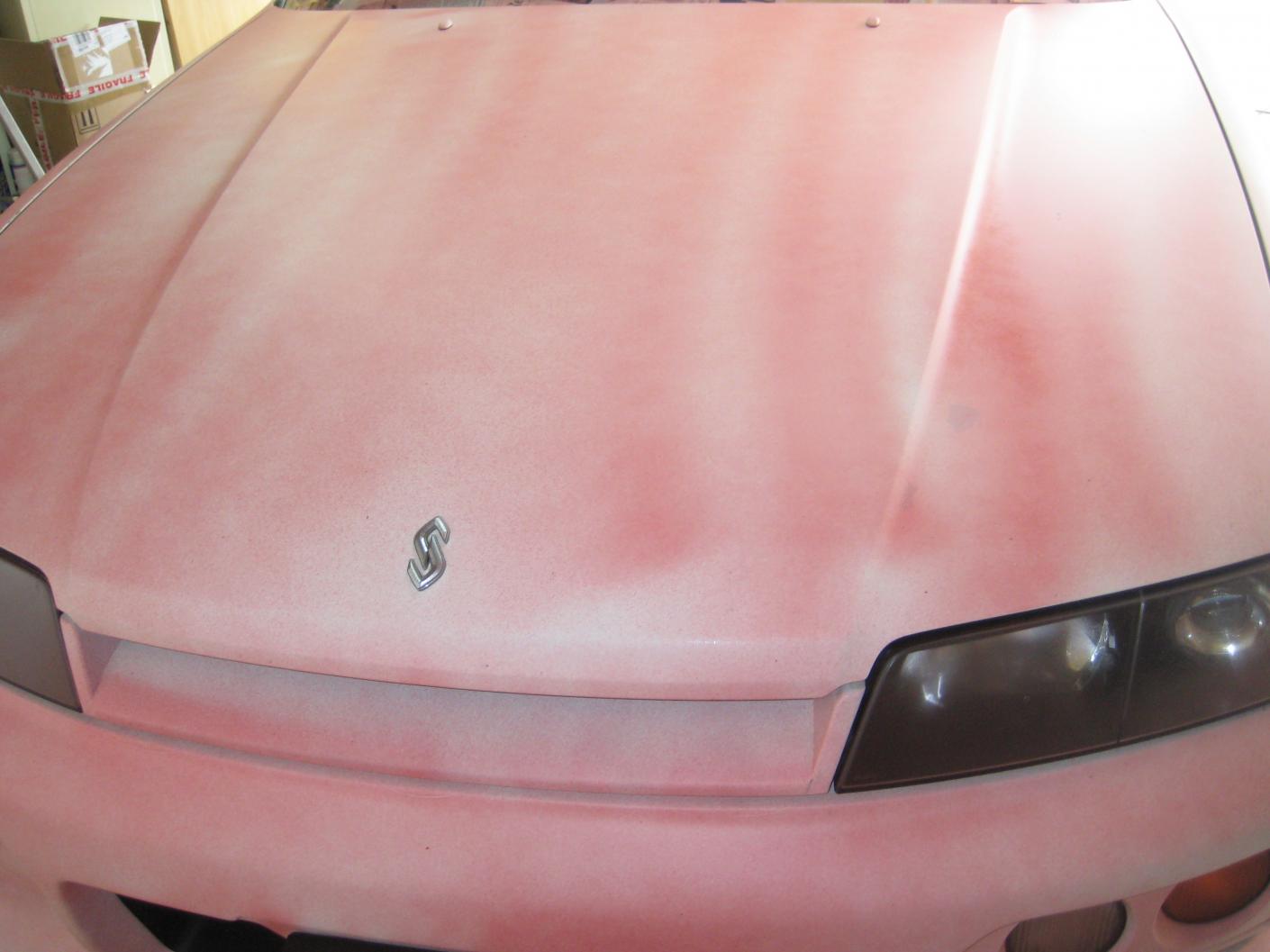

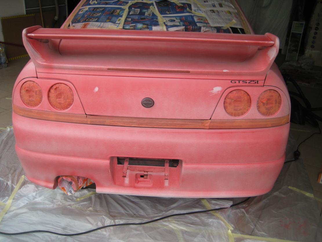

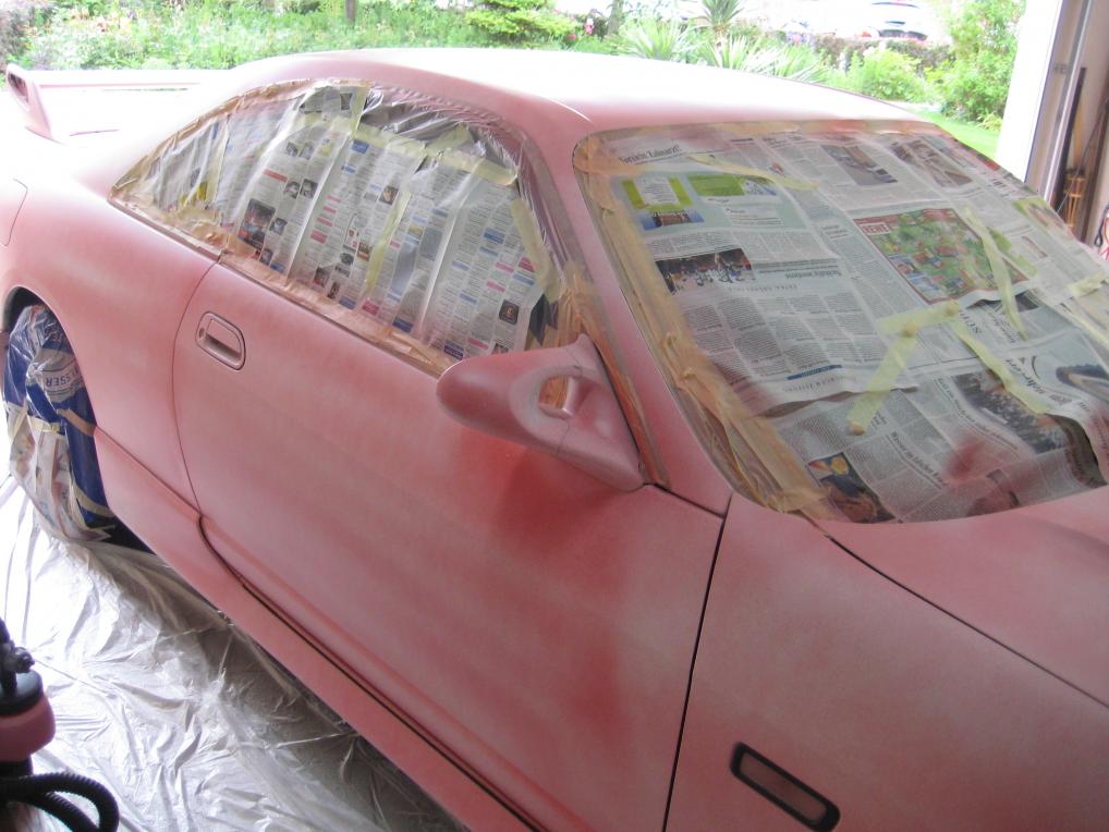

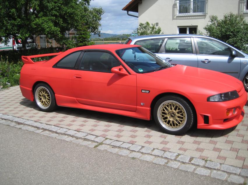

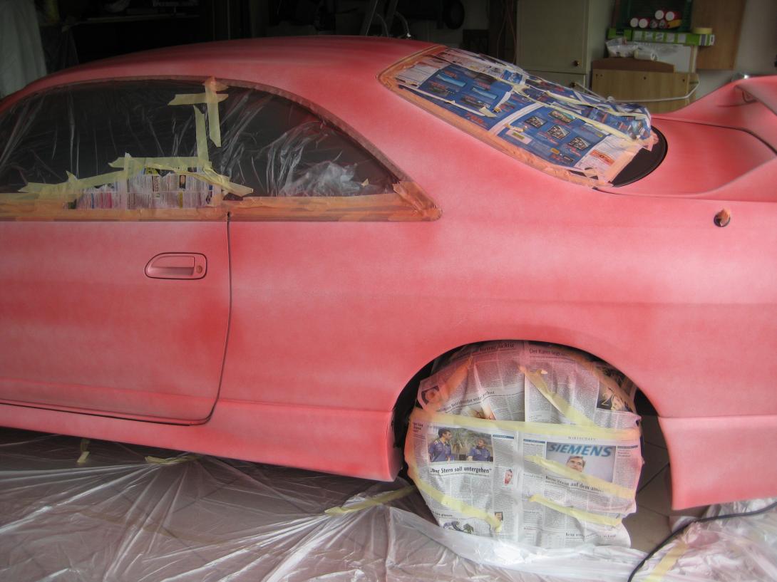

    So Leute, hier dann mal für alle ein paar Pics meines gestrigen Dipversuchs.
    Warum 3/4? Weil ich kurz vor Ende der letzten Farbschicht und so vor der Möglichkeit Gloss aufzutragen nicht mehr sprayen konnte ( Pistole streikt )
    Was noch zu machen ist, sind ein paar Stellen, bei denen ich das Tape zu ungeschickt abgerissen hab und man jetz weiße "Nähte" sieht, und eben Dach und Haube nochmal ebnen und anschließend Gloss. Das mach ich ma wenns Wetter nomma schön is und ich auch nochma Bock auf´s Dippen hab ( dieses Jahr...?^^ ) Is zwar nich so schön mit hässlichen Kanten rumzutuckern, aber irgendwann hat man einfach die Schnauze voll.

    Wie ihr sehen könnt, hab ich auch einfahc ma über diverse "Schäden" drübergesprayed, um ma zu sehen, wie es sich auswirkt. Die Wischer am Heck waren Tröpfchenbildung die ich mitm Mikrofasertuch weggewischt hab. Sieht man am Ende nix mehr von :)

        Hm...sieht ja eigentlich gut aus. Dein Fazit? Würdest das nochmal machen oder zuviel Fummelei?
        Ein paar Facts zu Kosten, welche Pistole usw. wären ganz cool. Hast das Dip in UK geordert?
          Das interessiert mich ja auch mal.
            Also Fazit: Würds auf jeden Fall nochmal machen und Sachen wie Folieren vorziehen ( wenn man jetzt nicht gerade an den Hochglanz denkt ). Gut wärs, wenn man ma dabei is oder so, ich kenn halt alles nur aus den Videos und learning by doing seit eben gestern ^^
            Das Dippen selber is mega easy, viel einfacher als man es sich denkt. Nervig wird's wenns anfängt zu verstopfen nach und nach. Das hat mich auch den Tag und letztlich das Ergebnis gekostet. Aber wie gesagt ich geh nomma ran.
            Es IST Fummelei, aber je genauer man es macht und auch je häufiger, desto schneller wird man dabei und ist nach dem Dippen auch happy, DASS man es sorgfältig gemacht hat ^^
            Kosten waren für die Gun glaub ~170 Euro ( "EARLEX® MOTOR SPRAY 2901 - 3500 Nachfolger" )
            Farbe aus UK, richtig. Je nachdem was ihr da haben wollt variiert der Preis. Glaube durchschnittlich pro 5L rot warens ~60£.
            Dann brauchste halt den ganzen Kram drumrum gell, Abklebezeug, Reinigungszeug, Schutzmaske ( und Kleidung wer Angst hat^^ ), irgendwas zum Entfetten vor dem Dippen und und und.
              Mir gefällt das Ergebnis.
              Wie viel Liter hast du gebraucht?
                Ja wie bereits mehrmals erwähnt, ich konnt net fertig machen. Also wenn ich ma in Gedanken abschließ, 10 L rot, und wahrscheinlich 3-4L Gloss, würde ich machen. :)
                  Ok. Ja des mit dem nicht fertig werden hab ich schon verstanden, aber man weis ja wie viel man jetzt gebraucht Hat und kann es dann abschätzen wie viel man noch ca. braucht. Des meinte ich.
