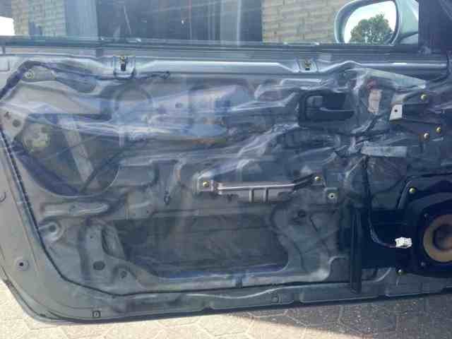

    Wie die Überschrift schon sagt würde ich gerne wissen was das für ein Kabel ist.
    Habe letztes Wochenende die seitenverkleidung der Fahrer Tür abgenommen.
    Zum Vorschein kam dieses Kabel.
    Siehe Foto
    R33 GTR
    Das Kabel was in der Mitte runter hängt.
    Ich hoffe man kann was erkennen.

    Sieht nachm Motor vom Fensterheber aus.
      Ich hab gerade geschaut bei meinem gtr da ich keine tür pappen drin hab dieses kabel hängt bei mir nicht rum und an der stelle is auch keins in der dicke das in der tür oder so verschwindet :/

        Ne der Fensterheber ist ganz links auf dem Bild.

            Ja das Kabel vom Schalter oder nicht, wenn dein Motor der das Gestänge bewegt noch angeschlossen ist hab ich nichts gesagt aber allein von der Position passt das ziemlich genau. Wenn du das Kabel nicht wo rausgezogen hast liegt für ne ZV eig. falsch, das müsste zum Schloss gehen.

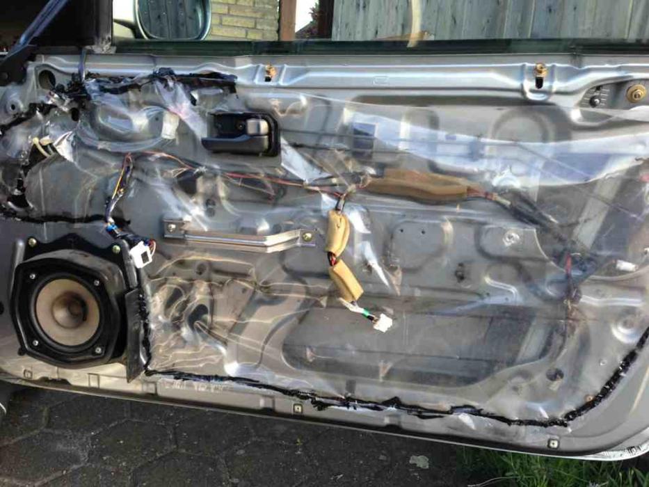

                Wenn mich nicht alles täuscht ist das die Leitung für die optionale Funkfernbedienung. Denn in der Fahrertür sitzt die Empfangseinheit, aber ich kann ja nochmal schauen nicht das ich falsch liege.
                  Hier habe ich ein Foto von meiner linken Tür.
                  Hier ist kein Kabel was in der Mutterhaus hängt.
                  Aber wenn man genau hinschaut, geht ein Kabel nach links weg und dann nach unten.
                  Ich denke mal zum Motor der ZV.

                    Das ist von der originalen Funk Zv.
                    Ich hab da ne Box dranhängen wo nissan keyles draufsteht .
