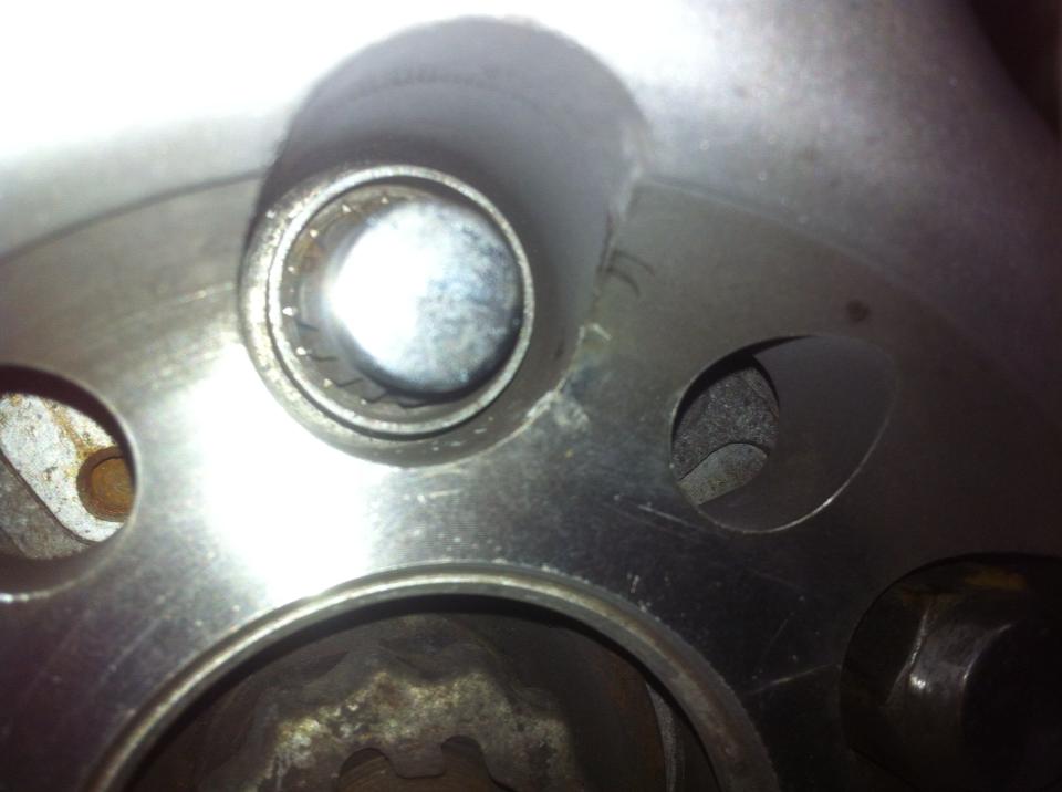

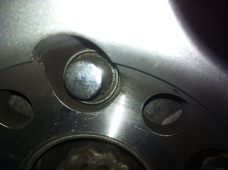

    Hi,
    habe ein Problem mit einem Felgenschloss, dessen Nuss nicht vorhanden ist ( Ja, die Felgen gehören uns :P )
Größe: 49,5 KB
ID: 585028Klicke auf die Grafik für eine vergrößerte Ansicht
Größe: 55,8 KB
    Hat jemand diese Verzahnung eventuell schonmal so gesehen?
    Die Felge ist eine Rays/Gram Lights,
    die Radmuttern sehen aus wie die originalen Rays in Chrome.
    lg
    Tobi
    Vielzahn oder Torxnuss nehmen, die ein ganz bissel kleiner oder genau passig ist, raufkloppen und dein Glück versuchen. Ansonsten hilft nur aufbohren :/
      Problem sind halt diese breiten Zähne...
      Wollte es erstmal auf die konventionelle Art versuchen, bevor ich anfange sanfte Gewalt anzuwenden.
        Du kannst natürlich auch versuchen, dir eine Spezialnuss zu bauen ;) mit einer kleinen Aussparung an der Stelle.

            Vielzahn Nuß oder Besser die vom Bild. Mit 2Kg Hammer drauf laschen.
            Wir nehmen dafür immer diese.

                Uhh, das sieht seht gut aus Marc,
                heisst die besonders?
                  Vielzahn Sechskantnuß weiß garnicht ob die besonders heißen.

                      Die sehen auch ähnlich aus: http://www.ebay.de/itm/Felgenschloss...item20d2b892d0
                      Hier gibts sogar in Ebay einen "Universalschlüssel für Felgen": http://www.ebay.de/itm/Multi-Nuss-9-...item2c6ee4cbf4
                      So etwas in ordentlicher (nicht Ebay) Qualität könnte auch helfen.
                      Gibt ja genug Leute die solche Felgenschlösser (zu) schnell öffnen können.
                          Hab sie unter "Vielzahn Torx" gefunden, wird getestet ;)

                              Hab bei dir an eine normale 6-Kant gedacht :P
                              Prob ist, wenn es nicht klappt, passt ddas orignale Schloss auch nicht mehr^^
