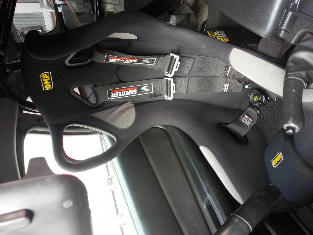

Moin Leute,
Ich habe mich immer gefragt ob man Vollschalensitze eingetragen bekommt, erstrecht wenn diese nur eine sogenannte FIA zulassung haben.
Ich habe oft nach antworten gesucht aber nie Richtige aussagen gefunden. Daher und aus anderen gründen habe ich mich jetzt selbst diesem Thema angenomme und es auf eigene Faust probiert.
Und heute habe ich es endlich geschafft ich habe meine sitze (omp pista mit fia zulassung) dazu Sandtler 4 punkt gurte (auch nur fia zulassung) und einen Napac Überrollkäfig eintragen lassen. Zur info die Sitze stehen auf omp konsolen und haben extra schmale laufschienen und das hat dem tüver (tüv nord) auch gereicht das ich die sitze verschieben kann und das diese die fia zulassung haben.
Also um es Kurz zu sagen Ja es ist möglich auch bei solchen Vollschalen!
Lg Niko
