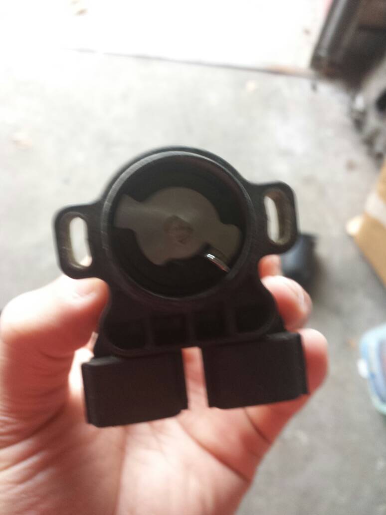

    Hi Jungs,
    möchte meine Greddy Style ASB gerne mit einer 80mm Drosselklappe ausstatten.
    Nun haben zB die Drosselklappe von MPS und andere Aftermarket Klappen keine Vorbereitung für den originalen Drosselklappen-Poti.
    Wie kann ich das Problem lösen, bzw gibt es Klappen mit Poti-Vorbereitung?
    lg
    tobi
    Kannst bei der MPS Drosselklappe den Poti weiter verwenden, musst nur den Stift kürzen und dir einen
    Mitnehmer bauen in Form einer Schraube ect.
    Die Verschraubung passt, also kannst ihn ganz normal Festschrauben und ausrichten!
    Das ganze gilt für den Poti des R33 GTS-T Serie 2!
      ich kram den thread mal aus, da ich vor dem gleichen problem stehe. Weiß da einer was zu?
        Mal zwei Fotos, wie habt ihr das gelöst?
