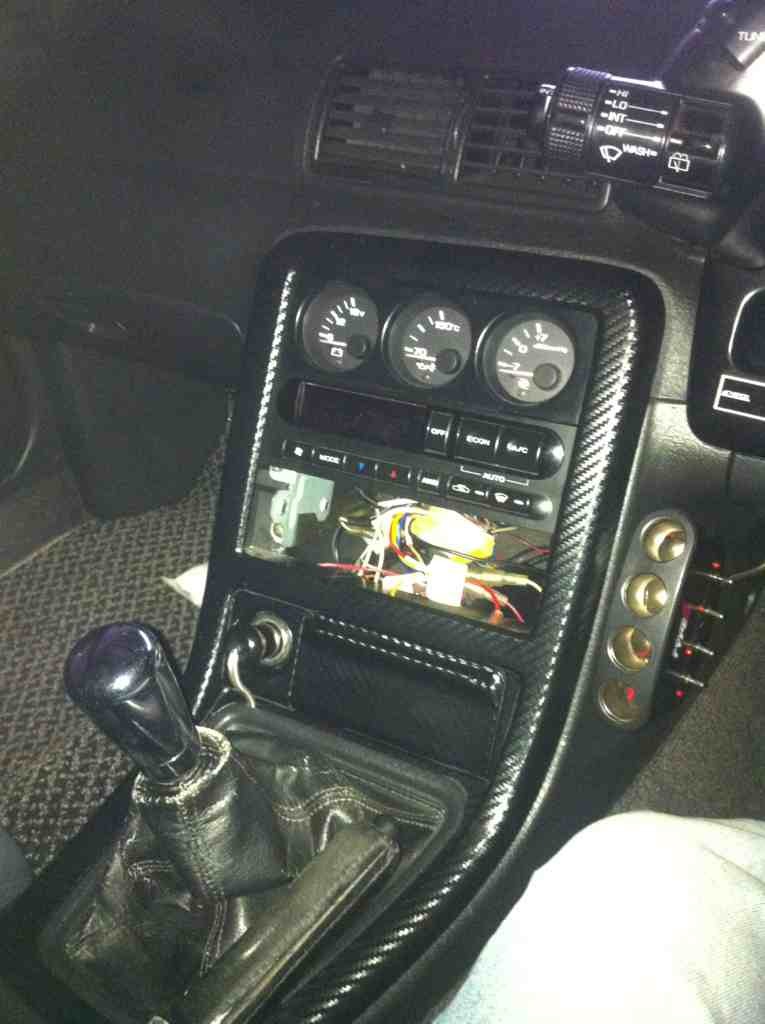

              Wassertransferdruck? "Carbon"
              Habe hier mal ein Bild von meine 3D Folie gemacht wo ich aufgezogen habe ! Finde es sieht gar nicht so schlecht aus ;) Klicke auf die Grafik für eine vergrößerte Ansicht
Größe: 97,2 KB
                Hier mal ein Bild von der 3D Folie mit der ich es gemacht habe ! Finde es sieht ganz gut aus ;) Klicke auf die Grafik für eine vergrößerte Ansicht
Größe: 45,4 KB
                  Transferdruck ist so hässlich wie die Nacht schwarz ist!
                  Die Folie ist, wie Tobi es schon sagt und man auf dem Bild von Japanpower sieht, auch nicht die Eierlegende Wollmilchsau..

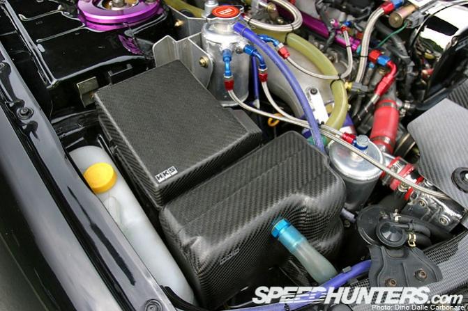

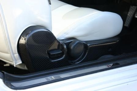

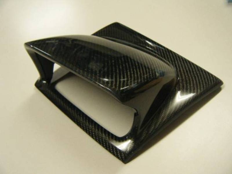

                    Hier mal paar Bsp dazu, Denk das ist WTD
                      Versteh ich jetzt nicht... Fertige Teile mit Wassertransferdruck gibts genauso wenig wie bestimmte Echtcarbonteile. Beides kann und muss man individuell anfertigen lassen. Was hält dich denn davon ab alles mit echtem Carbon laminieren zu lassen?
