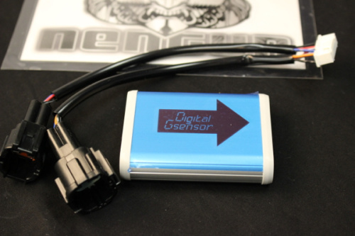

    Für den ein oder anderen eventuell interessant...
    http://www.nengun.com/do-luck/digital-g-sensor
    Do Luck has developed the G-Sensor to measure the G Forces on your Vehicle and maximize the potential of your Nissan Skyline GT-R.
    The Increase in sensitivity and reaction rate for this Digital G-Sensor vs. the stock analog is approximately 30 times greater than stock. Also works with your vehicle's system during sudden acceleration, and braking in addition to increasing handling response.
    When cornering and you have broken traction, the stock G sensor would delay in sending this information but the DIGITAL SENSOR can respond much quicker reacting to the situation to dramatically improve handling.

      Ja ist klar. Das es da pro und con gibt.
      Ist halt schneller mit Signalen die er verarbeitet. Klar was hinten dran kommt um die Befehle auszuführen wird dadurch nicht beschleunigt
      aber die gesamt Zeitspanne verringert sich schon weil eben das erste Glied in der Kette verbessert wurde.

                  Midori bietet jetzt zwei digitale G-Sensoren an, wie in den Links oben beschrieben. Ich beobachte das und warte auf differenzierte Berichte zu spuerbaren und/oder messbaren Ergebnissen bezogen auf die schnellere, aggressivere Track Version.

                    Mich interessiert der digitale G-Sensor auch jedoch ist der Preis bischen heftig.
                      Auf jedenfall Marc, der Preis is mit ca. 400€ echt hoch gegriffen. Dafür das es echt nur das kleine Teil ist.
                      Aber obs wirklich was bringt würde mich auch sehr interessieren :)

                          Heftig is relativ, vor allem wenn man bedenkt, dass unsere Steinzeitpendel G-Sensoren mit knapp JPY 140.000,- neu zu Buche schlagen (dann noch Wechselkurs + Versand + Zoll)
                          Ich werd mir sicher demnächst einen Bestellen, allerdings bin ich mir immer noch nicht schlüssig obe den Standard odre den Midori Spec...
                          ...hoff es folgen zu zweiterm bald mehr (bzw. detailliertere) Infos
