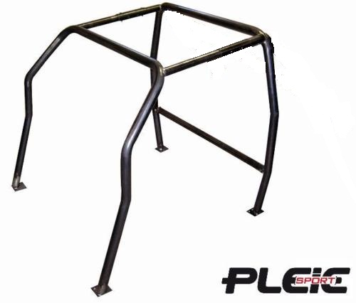

    Was ist ein Bügel? Hat der Trotzdem die 4 Standfüße oder nur 2?
    Hätte gerne vorne 2 Füße dann um das Armaturenbrett nach oben & hinter den Sitzen nach unten,
    sodass meine Rückbank ( ohne Mitfahrer natürlich ) bleiben kann.
Größe: 28,6 KB
      Bügel stützt sich nach hinten ab.
      So wie auf dem Bild ist ein Käfig. Ohne die Querstrebe bekommst du ihn soweit ich weiß eingetragen und behälst die hinteren Sitze.
        Firma Pleie nannte ich hier im Forum vor längerer Zeit schonmal...
        Das im Bild ist weder Bügel noch Käfig, das ist schlicht Müll weil jemand die Abstützungen ausradiert hat.
        Sowas bringt garnix weil er im Fall des Falles einfach oben nach hinten wie ein Kartenhaus einfällt.
        Pleie macht aber durchaus Bügel und Käfige MIT Abstützung nach hinten wo die Sitzplätze erhalten bleiben.
        Einfach mal anschreiben und mal auf deren Website schauen, die bauen alles selbst, auch Käfige für Kombis usw. und erfüllen auch individuelle Wünsche.
