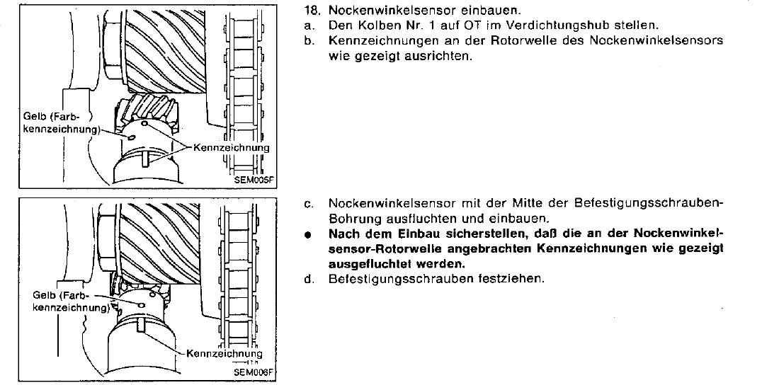

            hast du den cas abgehabt? könnte sein das er nicht richtig eingebaut ist!
              hier mal ein bild!
Größe: 98,4 KB

                habe entsprechend mit den markierungen auf der nockenwellenrädern und den dunklen kettengliedern auf OT gestellt und dann den Sensor mit den markierungen nach oben eingebaut, das ist meines wissen die richtige grundeinstellung?
                Gruss Andy
                  Jep ist richtig sonst hätte ich schon was geagt. Mit dem Nockenwellensensor mußt du aufpassen der verdreht sich beim einbau. Darum mußt du es genau wie auf der Zeichnung machen.
