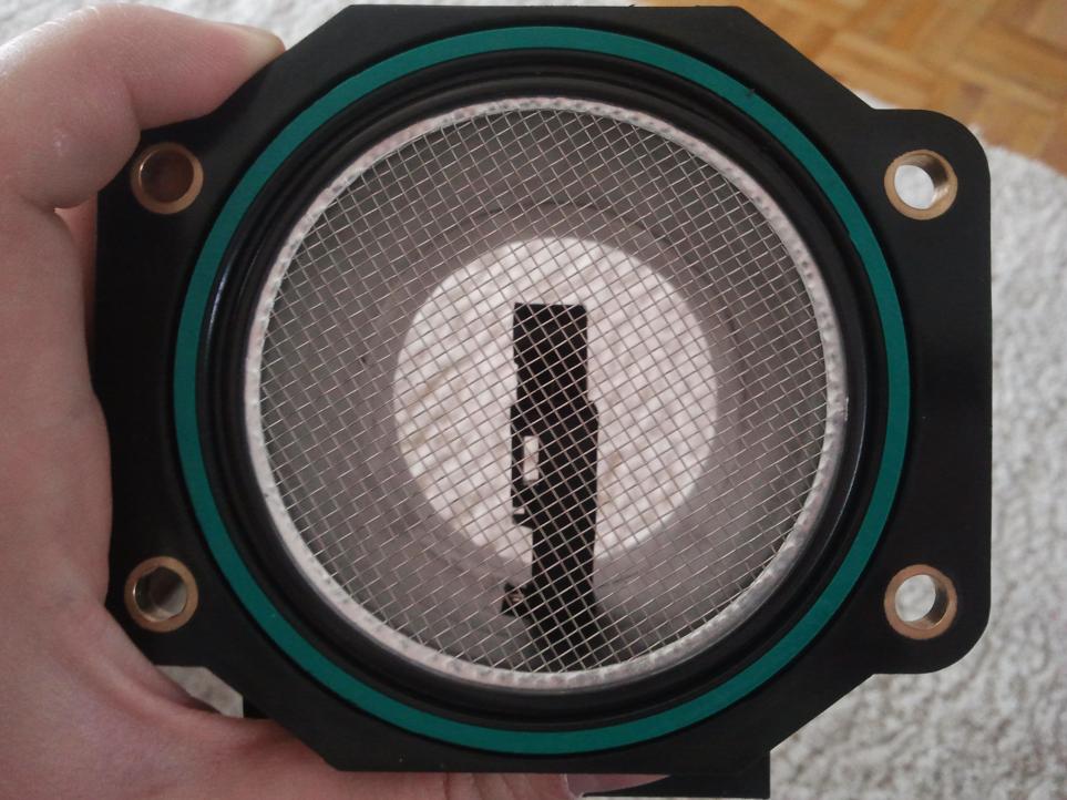

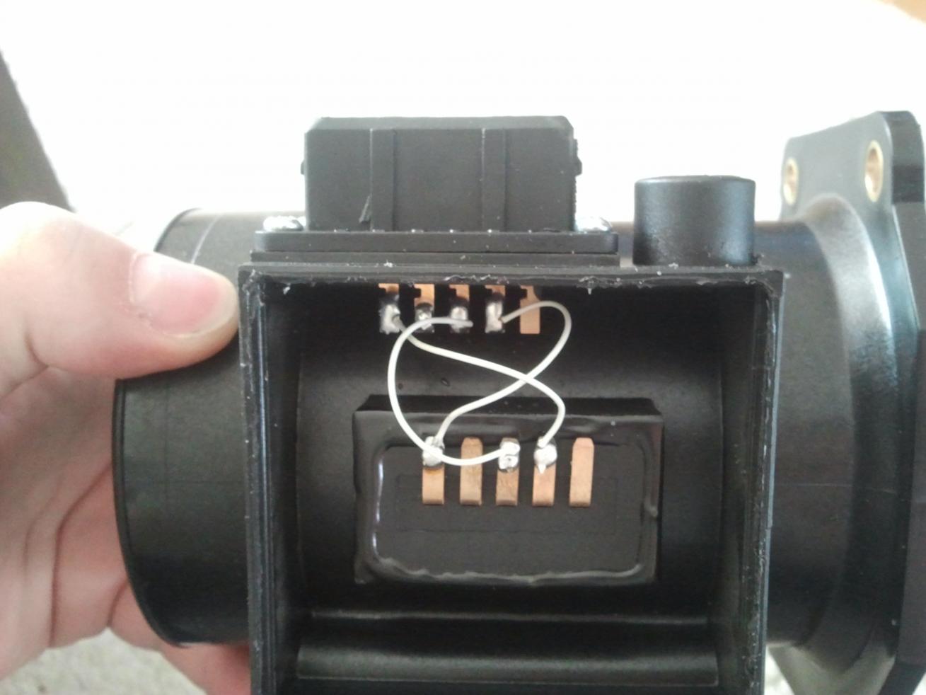

ID: 549270hab auch was zuberichten...
    hab mir nen gebrauchten aber wohl nie benutzten Z32 AFM gekauft....was sicher ist ist das es ein fake ist...das wusste ich aber auch jedoch wusste ich nicht das der ziemlich anders ist als nissans AFM O.o
    Also..aussenmasse sind identich inkl. netz beim einlass jedoch ist dieser steg im gehäuse wo die luftmasse gemessen wird gaaaaaaaaaaaanz anders als beim original O.o ich mach später fotos davon...ausserdem..von den anschlüssen A,B,C,D,E,F sind die pins A,B,C,D,E vorhanden....beim original sind doch nur pins von B,C,D,E.
