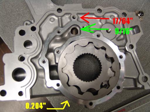

    ich habe eben im Internet gelesen, dass eine 2JZ Ölpumpe an den RB passen würde.
    Und die Ölpumpe des 2JZ zu vergleichen währe mit einer N1 Ölpumpe des RB´s.
    Hat da vielleicht schonmal jemand erfahrungen mit gemacht.
    Ist es vielleiht einfach nur dummes gelaber gewesen oder passt sie doch und man muss nur ein bischen nacharbeit leisten;-)

    wo hast Du das denn gelesen? Das passt nicht...
      Nur mal zum Vergleich
      2JZ Pumpe http://www.google.de/imgres?imgurl=h...1t:429,r:0,s:0
      RB Pumpe http://www.google.de/imgres?imgurl=h...1t:429,r:2,s:0
      Schaust dir blos mal die Bilder an dann siehste schon den Unterschied.

                          Die Verzahnung sagt schon das hier nichts mal eben plug´n´play ist...
