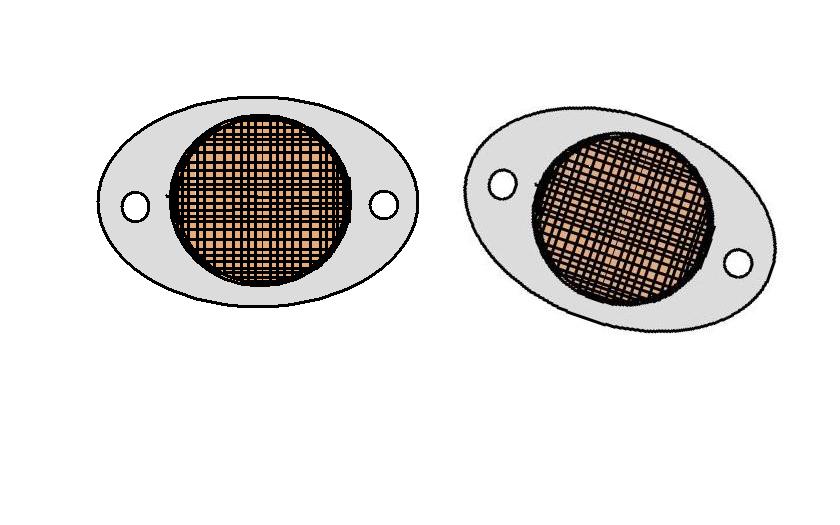

    ...ich hab mir nen 200Zeller Metallkat gekauft...natürlich Universal und ohne Flansche.
    Nun meine frage...wisst ihr in welchen winkel die flansche zu einander sitzen?? Ich kann grad nicht unter mein auto kriechen um zu sehen ob der KAT gleich die flansche hat wie z.B. eine S13..
    Mit dem Kat wollte ich am wochenende zum kollegen der edelstahl schweissen kann...nun müsste ich eben wissen wie der flansche vvorne und der flansch hinten dran sein müssen..
    Damit ihr wisst was ich meine hab ich eine mega tolle zeichnung gemacht :)
Größe: 44,9 KB
    Wenn ihr mir nun sagen könntet das ich den S13 Kat als vorlage nutzen kann weil er von der verdrehung der flansche gleich wie beim Sky ist, dann wäre das super :)
    Danke schön!
    Hat sich erledigt danke :)

      Am besten den Kat ausbauen und dann als Vorlage nehmen. Das gleiche Spiel hatte ich vor kurzem auch und so ist es am einfachsten. Dann kann es sein, das du die Flansche anschweißt und dann passt es nicht, wenn du den Kat vor dir liegen hast, dann passiert so ein Fehler normal nicht.
        Decatpipe einbauen, länge des Kats messen, an der eingebauten Decat markieren, stück raustrennen, Kat an die festgeschraubten gekürzten Rohrflansche anpunkten, ausbauen und sauber verschweißen...
          im notall den flansch abtrennen den fansch dran schrauben und den kat an einer seite dran schrauben .... 2-3 punkte setzten den spaß wieder ausbauen und dann richtig verschweißen und es passt auf jeden fall oder ? seh ich das etwa falsch ? ist zwar etwas arbeit aber so brauch man auf sowas keine rücksicht nehmen

                  Bekommst aber auch bei einigen Schlossereien gemacht. Nimmst den Kat als Schablone und zeichnest die Flansche auf Pappe nach. Kostet in der Regel nen Kasten Bier. Oder machst es wie ich und nimmst ne Decat Pipe...
