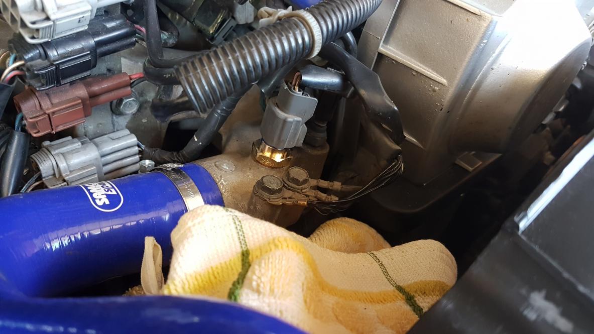

Zuvor ist aber noch ein neuer Wassetemperatursensor und eine neue Verkleidung für den Viskolüfter gekommen.
Zudem habe ich die Einschaltzeit des Klimalüfters auf 96°C gestellt und siehe da, Wassertemperatur war bei ca 100°C geblieben.

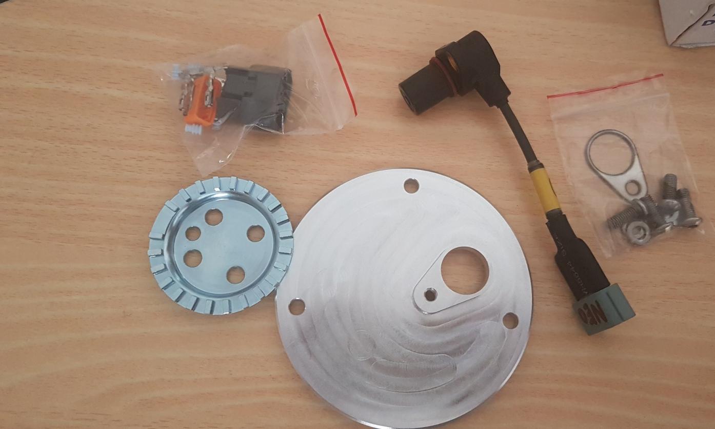

Ich bin echt gespannt, ob das Trigger Kit tatsächlich soviel bringt, denn einige Firmen haben mit diesem Kit extrem gute Sprünge in Sachen Motorlauf und auch Leistung und Drehmoment auf dem Dyno nachgewiesen, aber das alles zu seiner Zeit...Zuletzt geändert von Peta; 13.07.2018, 13:02.

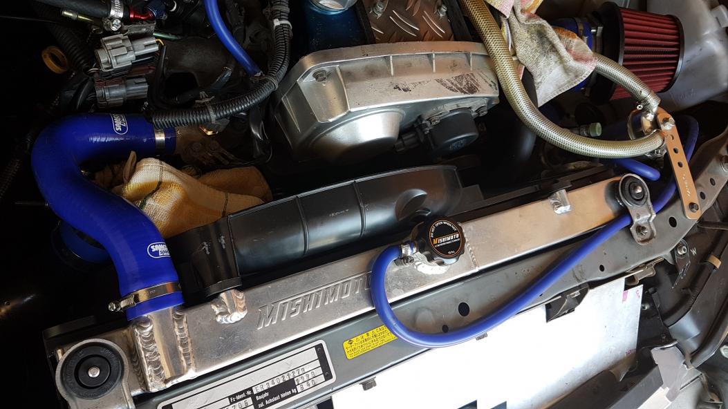

Zitat von Peta Beitrag anzeigenZuvor ist aber noch ein neuer Wassetemperatursensor und eine neue Verkleidung für den Viskolüfter gekommen.
Passt Plug and Play mit dem Mishimoto?
Zitat von Peta Beitrag anzeigenIch bin echt gespannt, ob das Trigger Kit tatsächlich soviel bringt, denn einige Firmen haben mit diesem Kit extrem gute Sprünge in Sachen Motorlauf und auch Leistung und Drehmoment auf dem Dyno nachgewiesen, aber das alles zu seiner Zeit...
Zitat von Mot Beitrag anzeigenVerkleidung für den Viskolüfter direkt bei Nissan gekauft?
Passt Plug and Play mit dem Mishimoto?If you have a passion for something, don't give a fu*k what other people say about it!
@Mot: Wie Nova schon schrieb passt der Kühler mit Verkleidung perfekt und ja ich habe die Verkleidung neu bei Nissan gekauft.
Es ist lediglich etwas eng bei den Klimaleitungen aber da hast du definitiv keine Probleme mit ;)

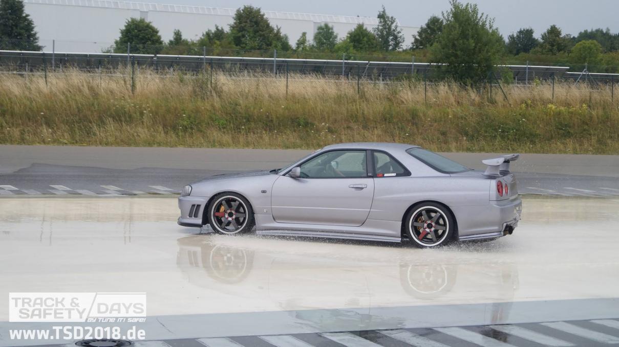

Letztes Wochenende gab es dann mal noch einen kleinen Ausflug nach Erfurt zu den Track & Safety Days, evtl. waren auch einige andere Forumskollegen schon mal dabei.
War eine super Veranstaltung wo man in kontrollierter Umgebung mal die Grenzen und das Fahrverhalten vom Fahrzeug testen kann.
Mir persönlich hat es viel gebracht, da es mir gerade beim Slalom fahren zeigte, dass die Stabilisatoren einen super Dienst verrichten und auch sonst der Sky unheimlich lang kontrollierbar bleibt.
Zudem ist die nächste Baustelle aufgefallen. Bei einer Gefahrenbremsung sinkt der Öldruck auf 0bar ab und beruhigt sich sobald man zum stehen kommt. Hier werde ich definitiv für Abhilfe sorgen müssen, da mir das überhaupt nicht gefällt.
Ansonsten super Leute da gewesen, sehr entspannt und unser Instrukteur war auch Driftlehrer weshalb er einen da auch mal für die ein oder andere Querfahrt ermutigt hatte :D

Für die Abdeckung brauchst du:
Nissan 21476-AA100 - HOUSING, FAN
Nissan 21477-5L700 - COVER, PLASTIC
beides lag bei mir zusammen bei ca. 90 Euro, dazu noch bissl Versand, Steuer, Zoll
gebraucht habe ich leider nirgends eins gefunden, aber neu war es mir das Geld wert

Und Gleitflächen kann man komplett vergessen. Alleine schon mit den Federals erstmal vom Fleck kommen wenn man darauf stehen bleibt ist mühsam^^
Allein das losfahren mit eingeschalteter Tranktionskontrolle...
Der wollte gar nicht fahren.
Aber Slalom auf Nasser fahrbahn mit den Federals war überraschend gut.
