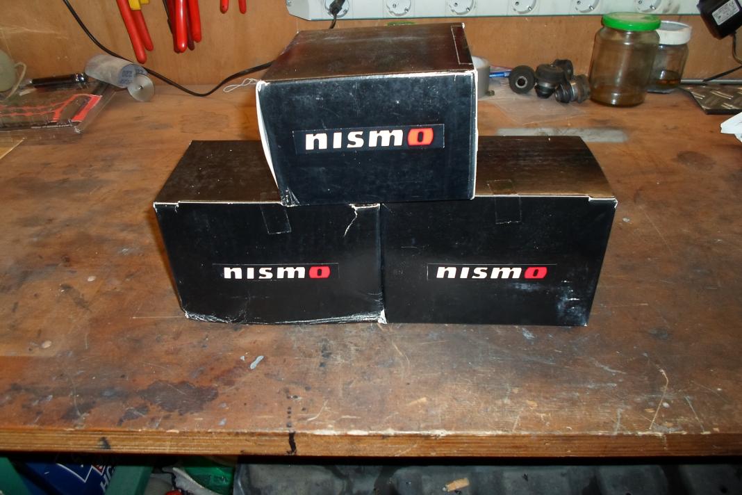

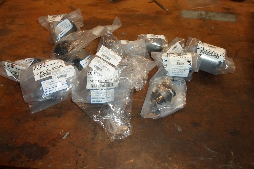

      Buchsen habe ich mich für Nismo entschieden:
Größe: 97,0 KB

      Generell hatte ich auch schon länger vor, die Nismo Motor und Getriebelager zu verbauen. Da man aber an die Motorlager nicht so einfach rankommt, habe ich das immer vor mir hergeschoben. Nun halten diese also auch Einzug.
Größe: 95,6 KB

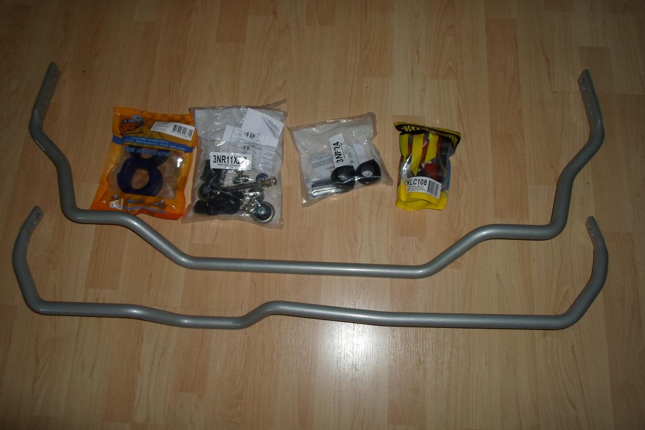

      Kurvenmäßig bin ich mit dem Sky mMn recht gut unterwegs. Jedoch hat mir gerade auf der Rennstrecke die Rollneigung nicht gefallen. Aus dem Grund habe ich mir ein komplettes Stabilisatoren Set von Whiteline bestellt für Vorder und Hinterachse. Koppelstangen sind ebenfalls dabei und die Aufnahmen aus Polyurethan.
Größe: 94,3 KB

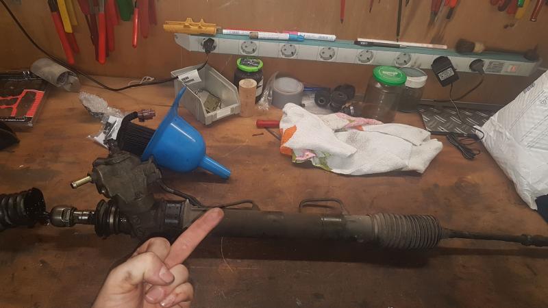

      Da ich auch ein leichtes Lenkspiel habe und ich das sehr unangenehm finde, wird die Lenkeinheit überholt. Da suche ich aktuell noch jemanden der sich dem annimmt, falls also jemand einen Tipp hat, wäre ich sehr dankbar!
      Der Ausbau war jedoch eine ziemliche Quälerei
Größe: 44,9 KB

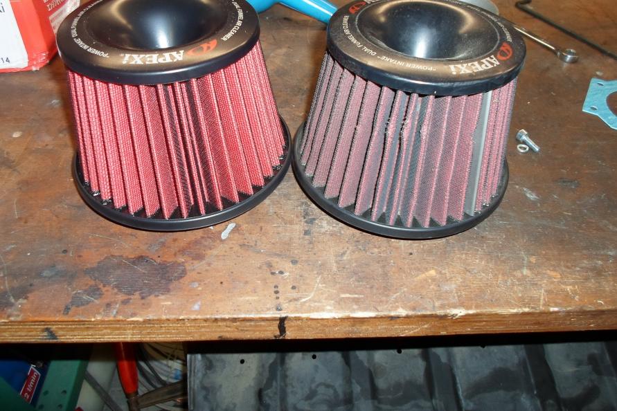

      Ansonsten kommt natürlich der übliche Service, heute mal Zündkerzen ersetzt und den Luftfilter erneuert( war mal nötig)
Größe: 101,3 KB

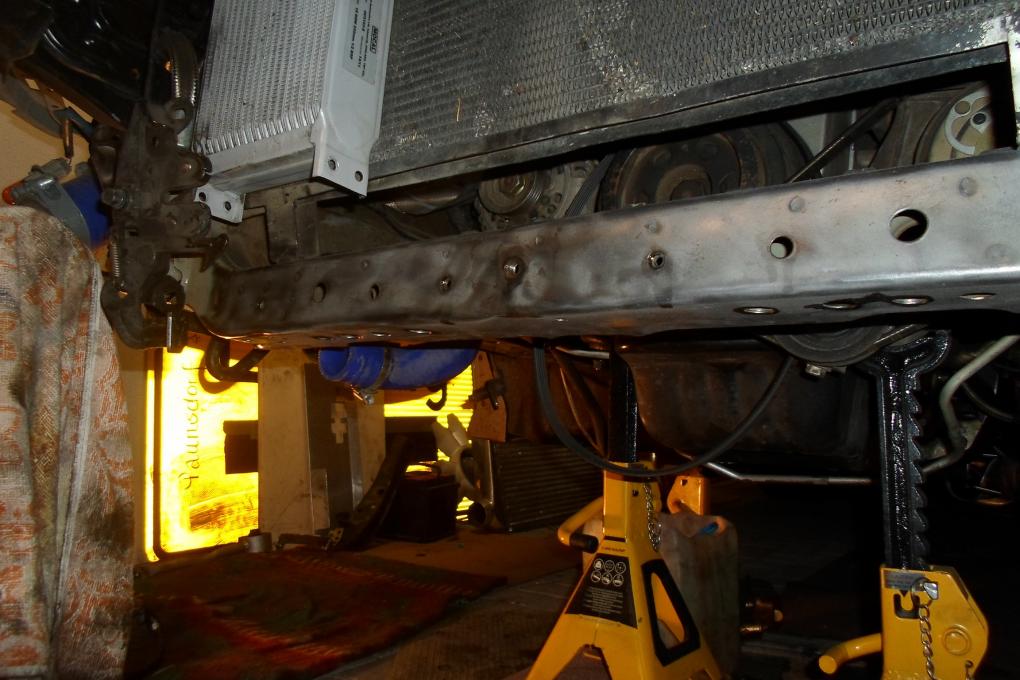

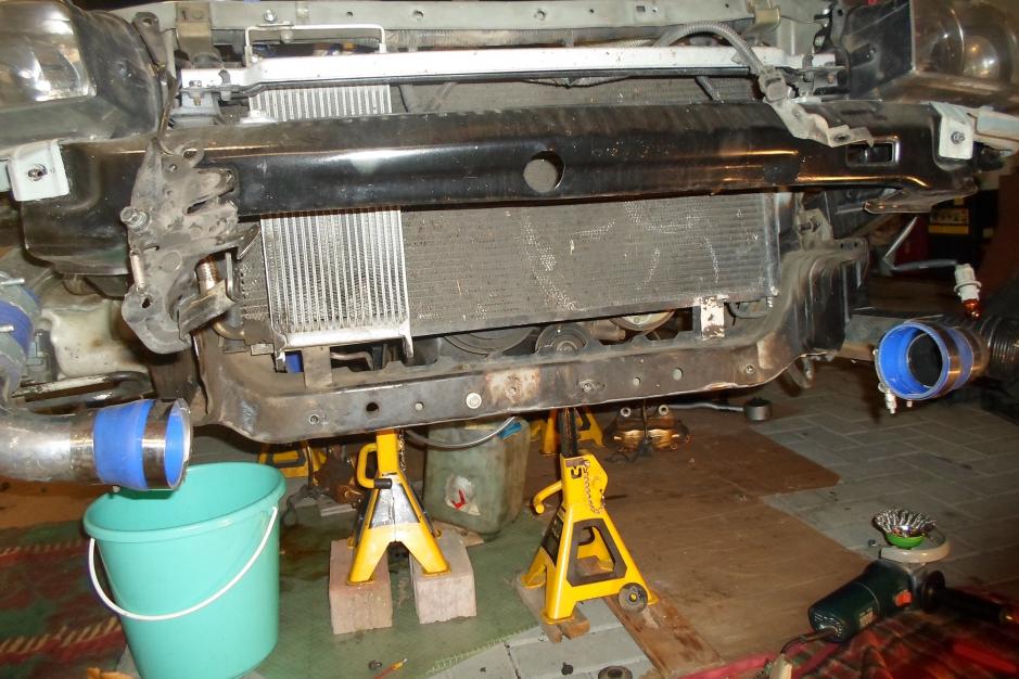

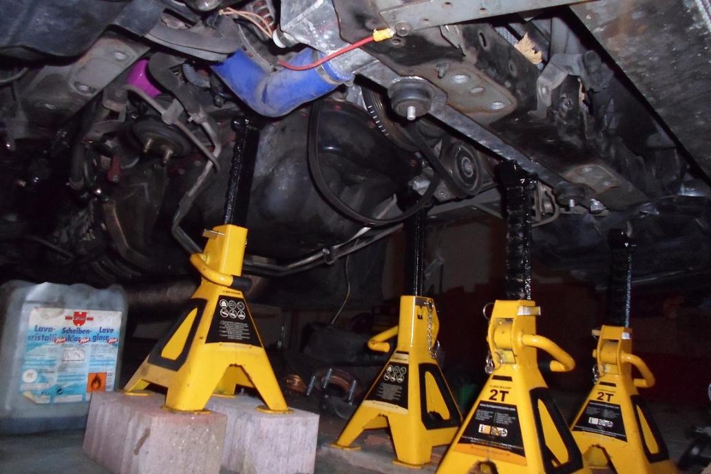

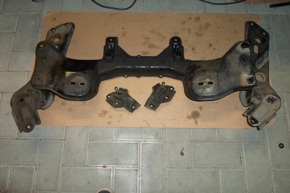

      Aktuell ist von der Vorderachse nur noch der Achskörper verbaut. Als nächstes muss ich den Motor irgendwie abstützen damit ich die Achse von der Karosse trennen kann. Dann kann diese mit ein paar anderen Sachen zum Sandstrahlen und pulvern, sowie die Schrauben zum verzinken.
Größe: 99,9 KB
ID: 574536Klicke auf die Grafik für eine vergrößerte Ansicht
Größe: 101,3 KB

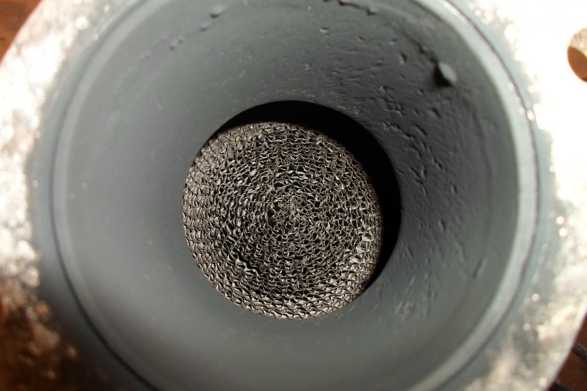

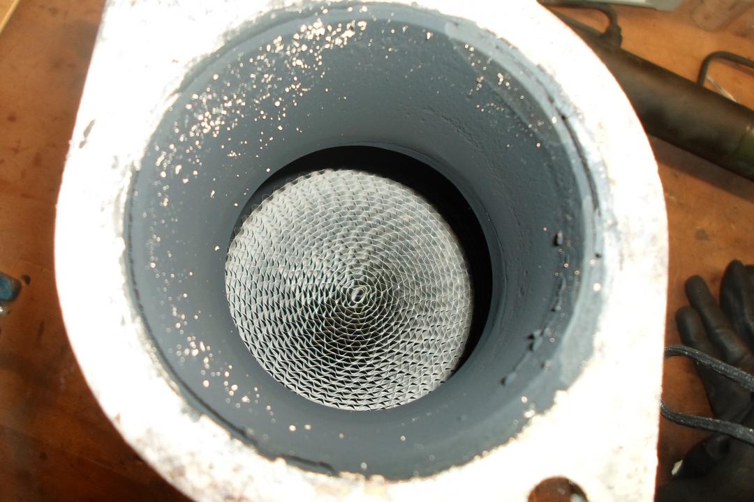

              Beim Einbau des Tomei Turboknies ist mir schon aufgefallen, dass mein Kat langsam aber sicher nicht mehr so frisch aussieht.
              erstes Bild mal Auslass- und zweites Bild Einlassseite:
Größe: 95,1 KB
ID: 574538Klicke auf die Grafik für eine vergrößerte Ansicht
Größe: 94,3 KB
              Generell hat man auch gerochen, dass der Kat nicht wirklich mehr seinen Dienst gut verrichtet. Hat jetzt glaube gut 5 Jahre gehalten, weshalb nun ein neuer kommt. Evtl. einer von TJ oder aber selbst etwas bauen, da brauch ich erst einmal mehr Infos.

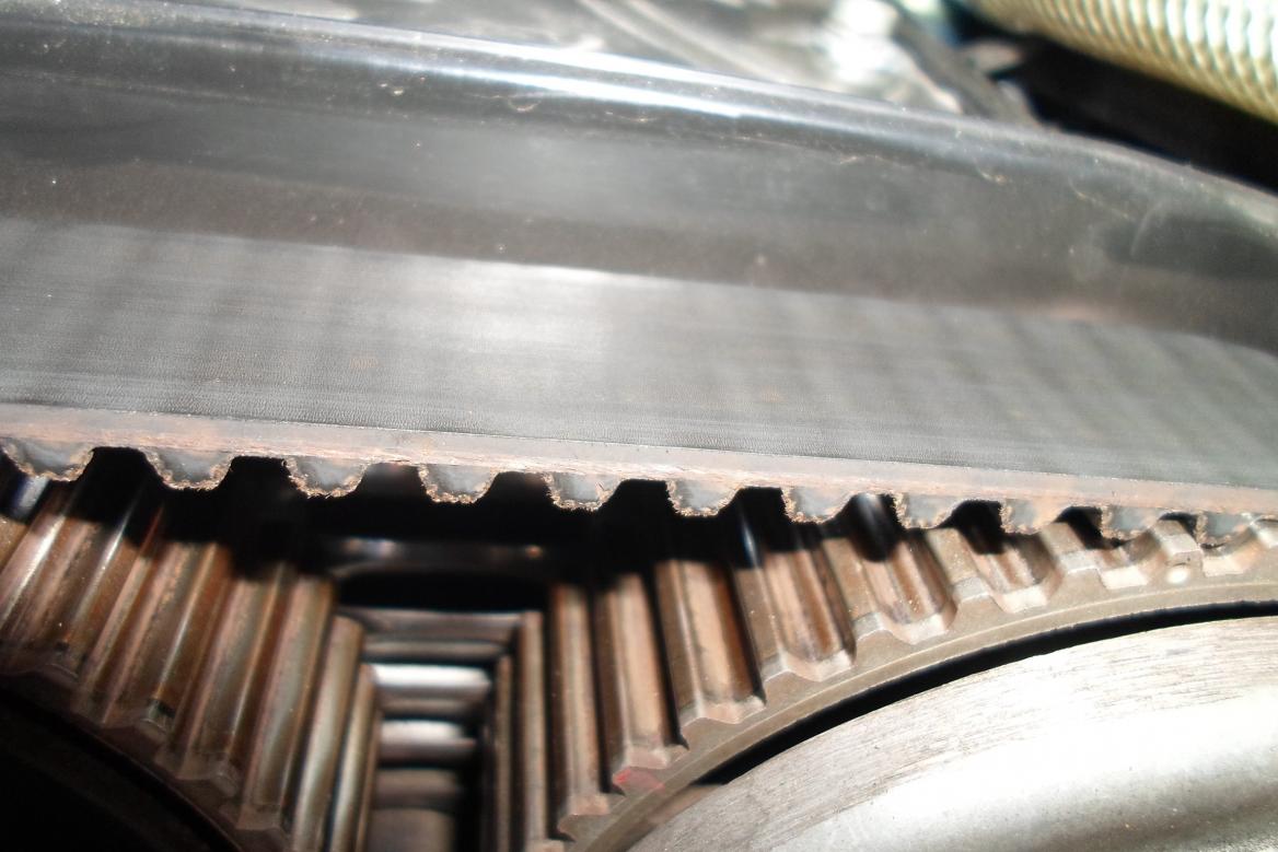

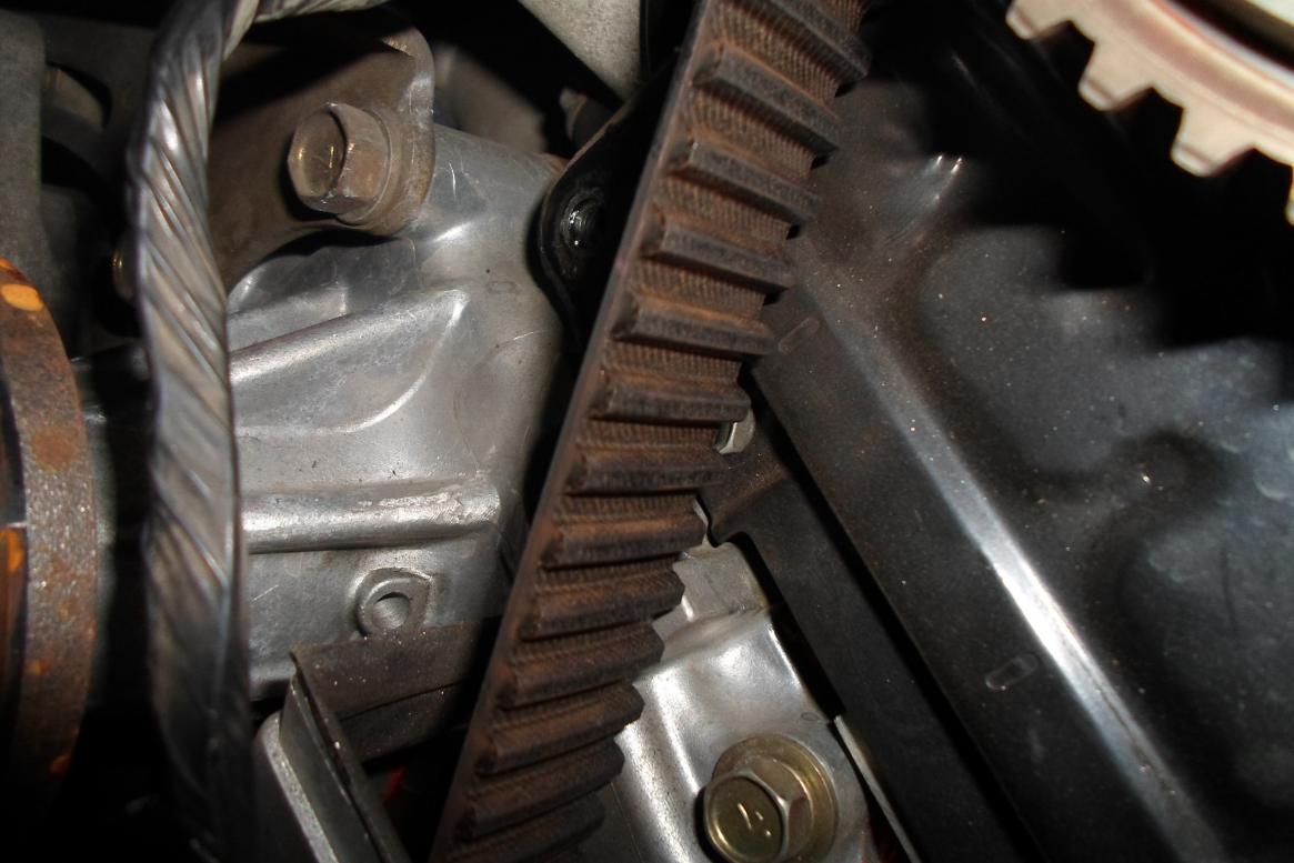

              Zeitlich wäre nun auch wieder der Zahnriemen dran, jedoch sieht dieser aus wie neu und ich denke der wird auch noch seinen Dienst weiter verrichten, ich vertraue der Nissan Qualität, ebenso in Richtung Wasserpumpe^^
Größe: 93,8 KB
ID: 574540Klicke auf die Grafik für eine vergrößerte Ansicht
Größe: 92,5 KB

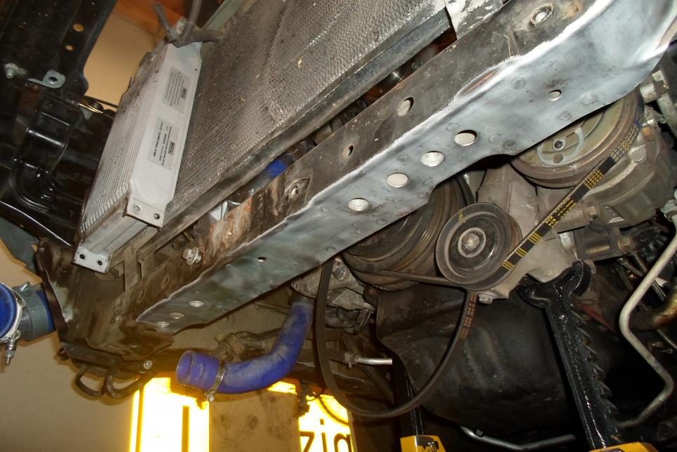

              Ansonsten ist die Achse jetzt raus und auch schon beim pulvern sowie alle Schrauben beim verzinken.
              Zudem habe ich die Verbindungsstreben vorne mit der Wasserkühleraufnahme ebenfalls zum Pulvern gegeben.
Größe: 97,3 KB
ID: 574542Klicke auf die Grafik für eine vergrößerte Ansicht
Größe: 97,1 KB

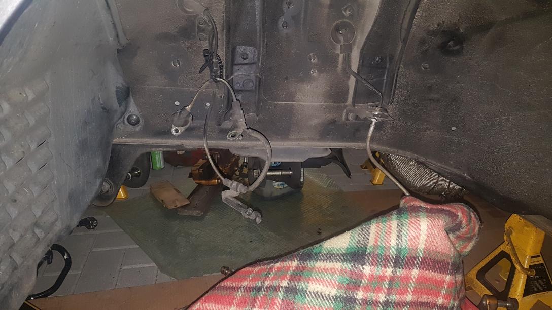

              Zwischenzeitlich wird der anfängliche Rost an den Aufnahmepunkten der Karosse behandelt.

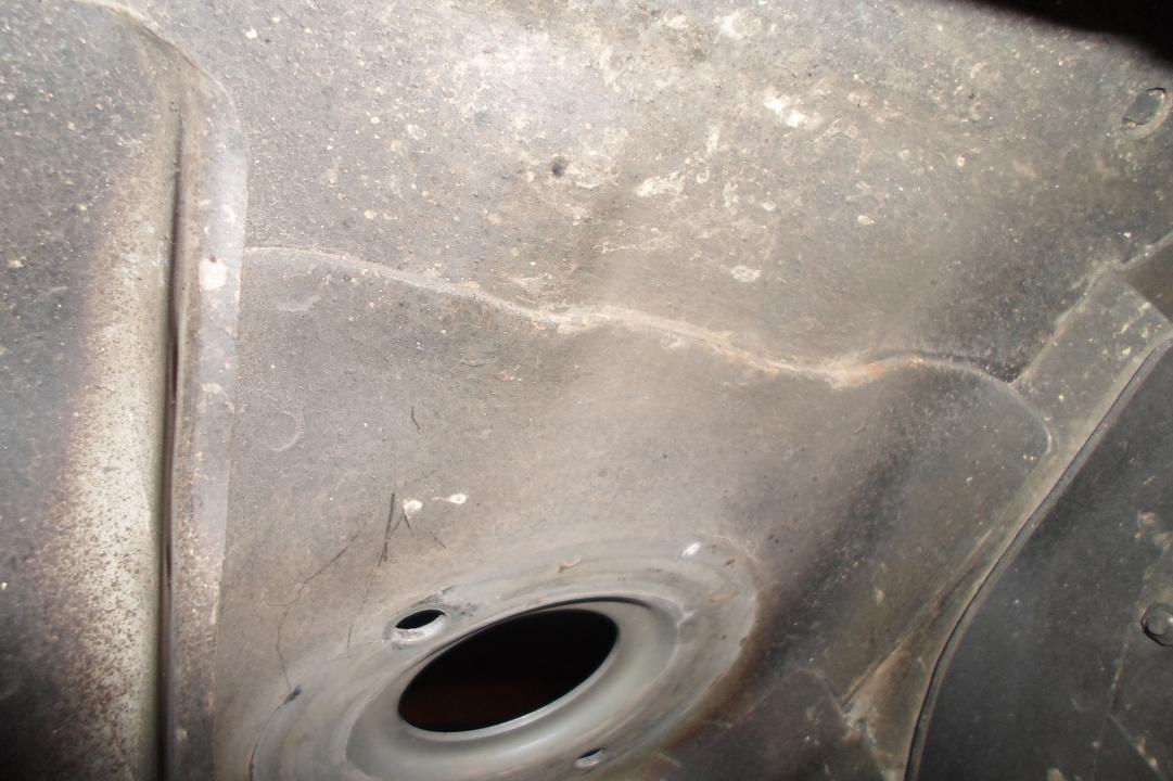

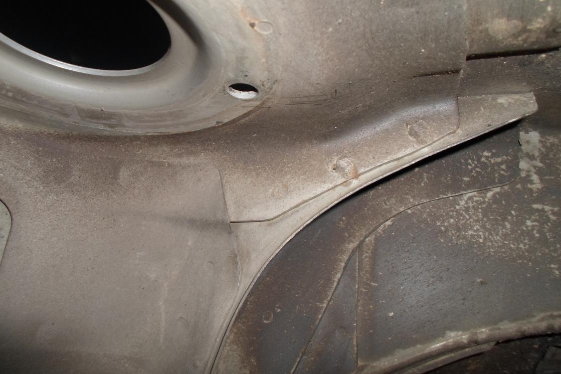

              • Wenn du gerade schon vorne dabei bist - wie siehts mit den Domen aus?
                Und der Kat ist schon etwas knusprig gebraten :)
                • Dome haben weder von oben noch von unten (Radhausseite) irgendwo Rostansatz. Ich denke ich werde die Blechübergänge von unten mit Owatrol Öl einschmieren, das sollte dem ganzen noch etwas entgegenwirken.
                  Generell ist sehr wenig Rost. Sogar im Radhaus so gut wie nichts, aber davon mach ich mal ein paar genauere Bilder wenn ich das vorbereite...
                  • Top! Wirklich selten bei dem Alter und der Anfälligkeit in dem Bereich!

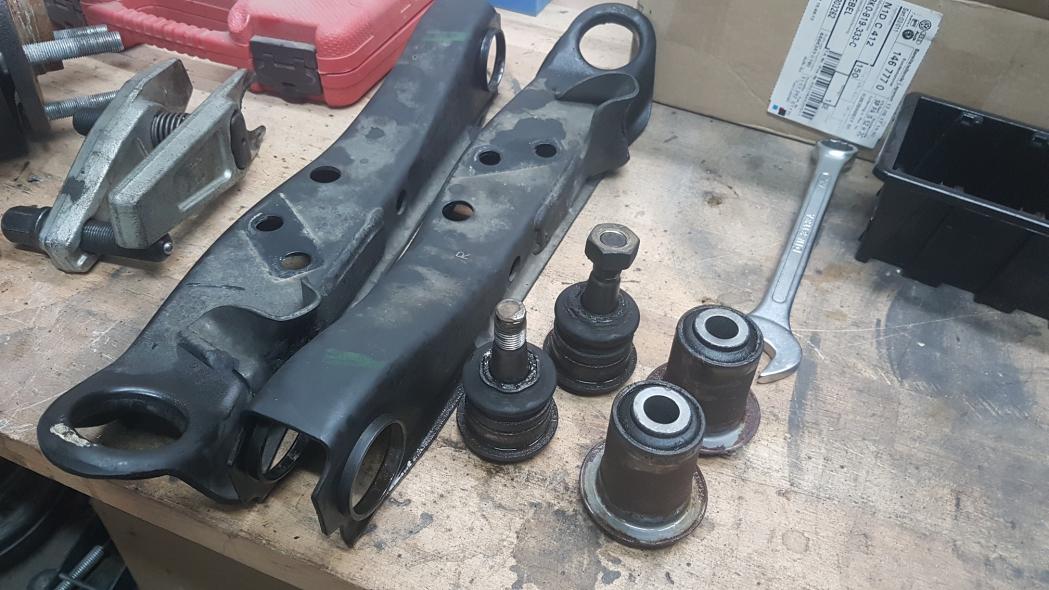

                    • Heute ging es erstmal mit den Fahrwerksarmen weiter.
                      Hab zusammen mit einem Kumpel die ersten Buchsen ausgepresst. Glücklicherweise sind die Kugelgelenke aus den Querlenkern ohne Beschädigung der Lenker rausgegangen. Somit kann ich nun neue Kugelgelenke von einem Dritthersteller bestellen und muss nicht die gesamten Querlenker erneuern von Nissan neu kaufen. Nissan bietet die Gelenke nämlich nicht einzeln an...
Größe: 101,8 KB

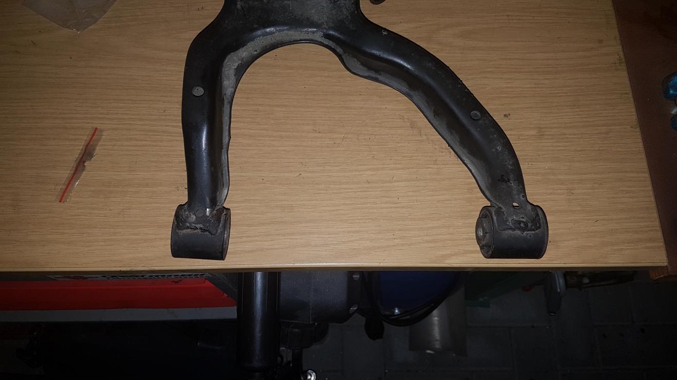

                      Leider gab es einen Rückschlag. Der obere linke Fahrwerksarm hat sich beim auspressen der ersten Buchse leider an der Aufnahme verbogen. Auch die Schweißnaht an der Stelle hat einen Riss bekommen. Der komplette Arm muss also neu kommen. Bei dem neuen Arm werde ich die Buchsen raussägen, da man mit der Presse hier wohl mehr Schaden anrichtet als das es einem nützt

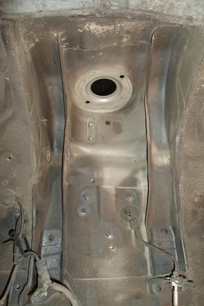

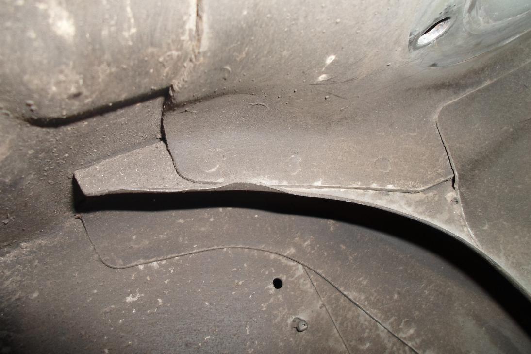

                      • Bezüglich den Domen hab ich mal ein zwei Biler gemacht:
Größe: 97,6 KB
ID: 574558Klicke auf die Grafik für eine vergrößerte Ansicht
Größe: 97,7 KB
ID: 574559Klicke auf die Grafik für eine vergrößerte Ansicht
Größe: 98,4 KB
ID: 574560Klicke auf die Grafik für eine vergrößerte Ansicht
Größe: 97,7 KB
                        Rosttechnisch nichts wildes dabei, hoffe das bleibt noch eine weile so...
                        Nachdem ich die Radhäuser ordentlich gesäubert habe, wurden die Nähte mit Owatrol Öl in zwei Schichten behandelt. Ich habe überlegt die Nähte im Dombereich mit Karosseriedichtmasse abzudichten, aber habe mich nun dagegen entschieden.

                        Die Achsaufnahmepunkte habe ich schon abgeschliffen. Da der vordere Aufprallträger auch ein paar Rostansätze hatte, entschied ich mich diesen soweit möglich ohne Demontage des Klimakühlers ebenfalls neu zu beschichten.
Größe: 100,5 KB
ID: 574563Klicke auf die Grafik für eine vergrößerte Ansicht
Größe: 99,2 KB
ID: 574564Klicke auf die Grafik für eine vergrößerte Ansicht
Größe: 97,1 KB
