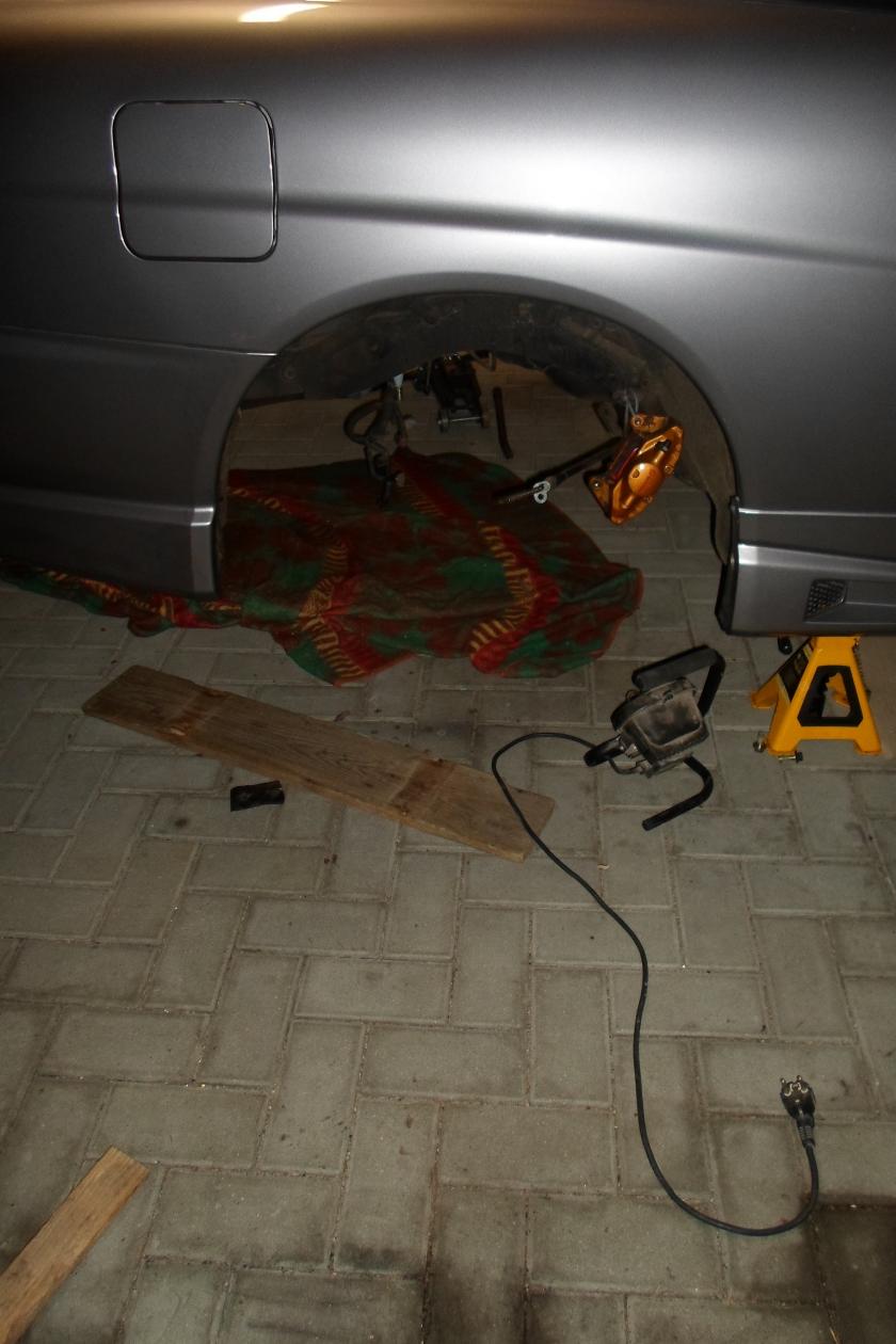

        Dafür ist diesen Winter bischen was anderes dran, derzeit sieht der hintere Teile des Skys so aus:
Größe: 94,3 KB

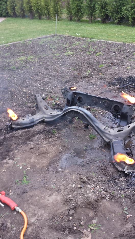

        Die Lager des Differntials werde ich versuchen auszupressen, falls dies nicht gelingt muss auch wieder eine Flamme helfen.

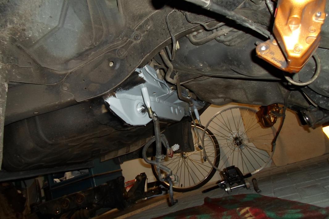

Größe: 95,8 KB
ID: 569846Klicke auf die Grafik für eine vergrößerte Ansicht
Größe: 97,2 KB
        Den Rost am Unterboden habe ich auch entfernt. Heute erstmal den Rest noch gepinselt sowie die Aufnahmen der Achse auch wieder geschützt. Da am Ende sowieso Unterbodenschutz drunter kommt interessiert mich der Farbunterschied nicht wirklich, in dem Fall ist es mir wichtiger das die Funktion des Schutzes erfüllt ist als das es gut aussieht. Die Farbe für die Achsteile hinterlässt leider auch Pinselspuren, was mir aber auch relativ egal ist...

            Die Teile raue ich nur mit einem Stahlbürstenaufsatz an und entferne lose Teile der Beschichtung sowie Rost.
            Die Blechfalze habe ich mit Owatrol Öl vorbehandelt und werden noch abgedichtet.

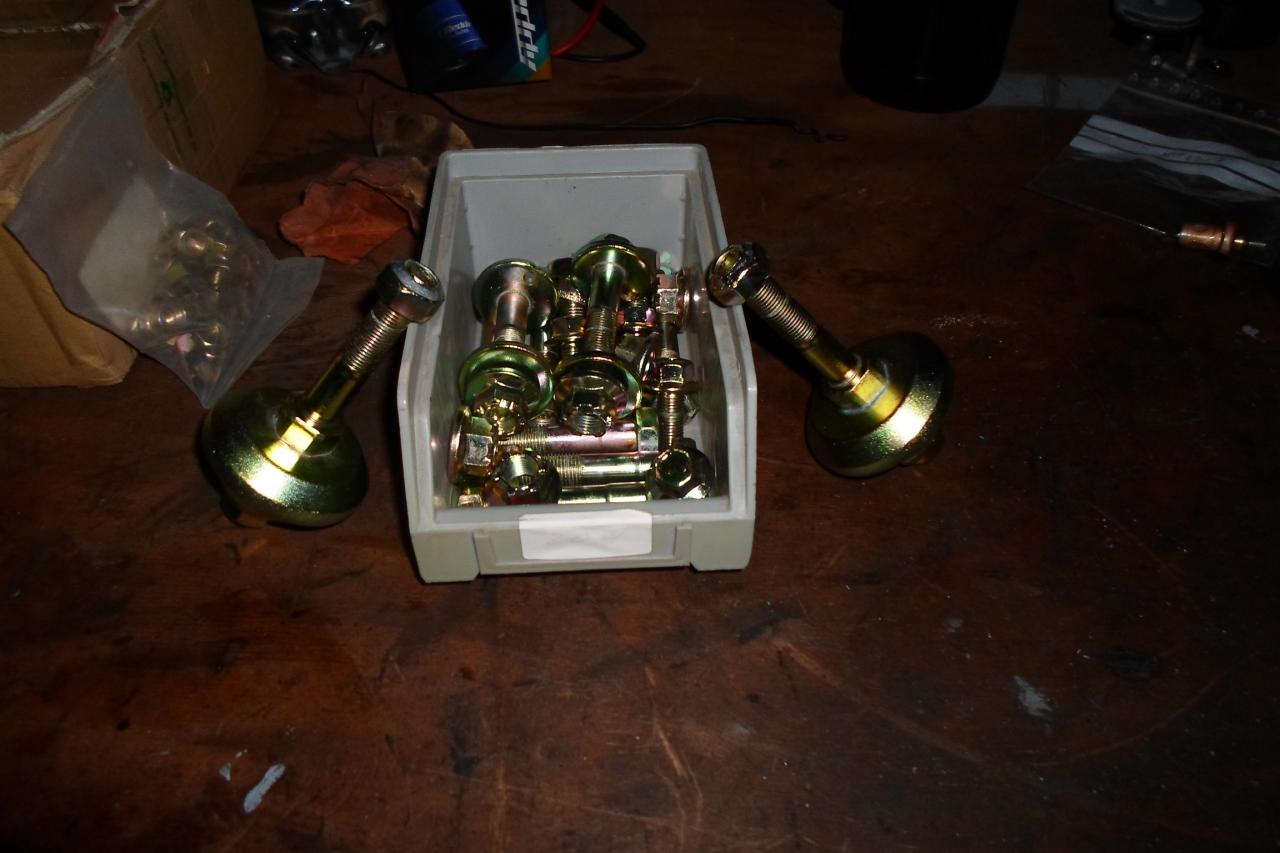

                Die hintere Achse habe ich jetzt zum Sandstrahlen und Pulvern gegeben. Gibt zu viele enge Stellen die man schwer bis garnicht erreicht und da macht Sandstrahlen einfach mehr Sinn. Hoffe die kommt bis Mitte Januar zurück, dann kann ich auch mit der Domstrebe weiter machen. Schrauben mit leichtem Rostansatz habe ich gleich zum Verzinken mit gegeben:

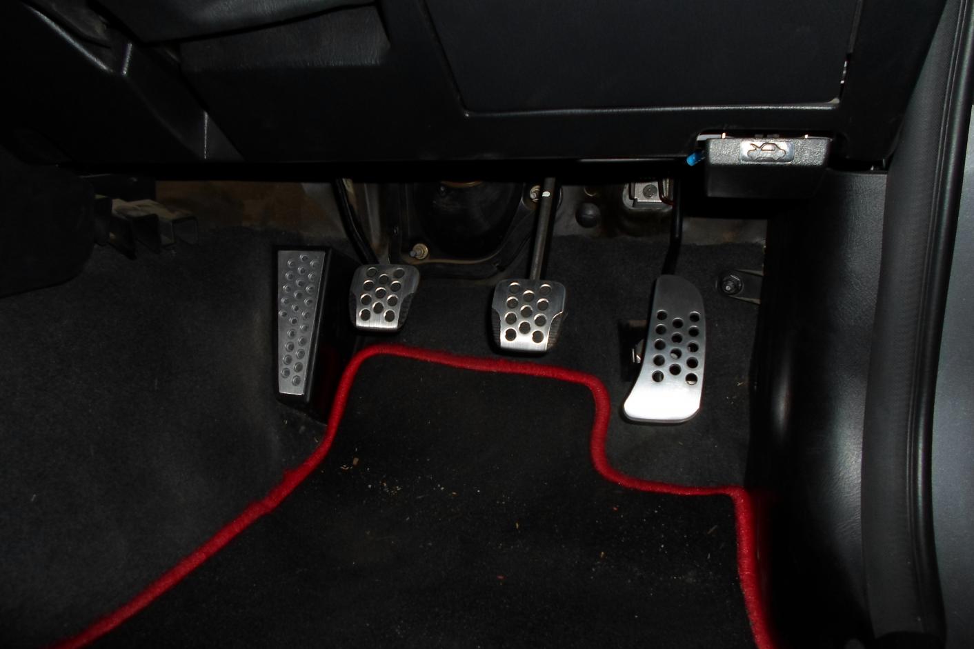

                Letztes Jahr hat noch ein kleines Goodie Einzug gehalten:
Größe: 90,4 KB
                Das Gaspedal ist zwar etwas Gewöhnungsbedürftig aber mit Übung war es zum Ende der Saison doch schon gut nutzbar.

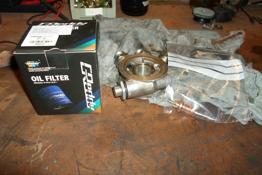

                Neu kam natürlich wieder etwas Service, neuer Ölfilter samt Castrol 10W60 und das 80° Mocal Thermostat habe ich gegen ein 90° getauscht. Der 19 Reihen Ölkühler hat im Herbst so gut seine Arbeit verrichtet, dass die 74° Öffnungstemperatur des Thermostates stets gehalten wurden und dies für meinen Geschmack nicht optimal war.

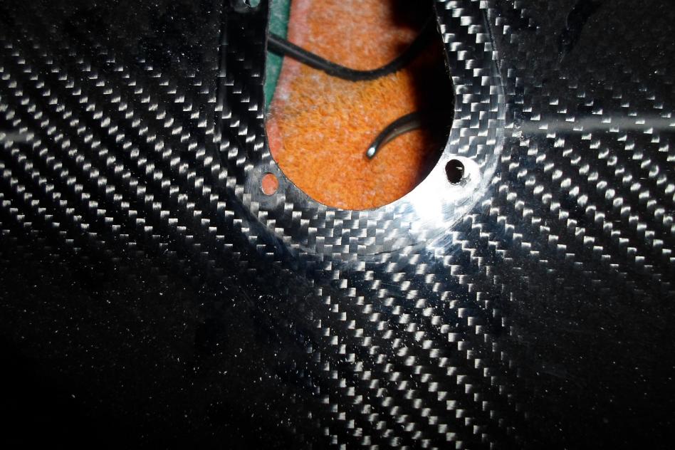

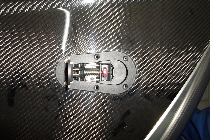

                Außerdem habe ich meine D1 Spec Aerocatches endlich gegen Originale ausgetauscht. Die Scheiß gefakten Teile waren mir schon länger ein Dorn im Auge, da ich die Abschliesfunktion wegen defekten Schloss nicht nutzen konnte und einer der beiden auch nicht zu blieb. Die Originalen sind da schon eine andere Qualität. Falls wer das gleiche Problem hat und auf Originale wechseln will, es müssen die Löcher ein wenig angepasst werden, alles andere passt. Da bei den Aerocatches eine untere Trägerplatte dabei ist und diese die Auflagefläche erhöht sind die angepassten Langlöcher auch kein Problem für die Stabilität und Sicherheit.
                Hier zu sehen wie der Versatz der Löcher ist:
Größe: 105,8 KB
                Aufgefräst sieht das ganze dann so aus:
Größe: 99,4 KB
                und dann das fertige Resultat:
Größe: 97,6 KB
                Soweit bis dahin!

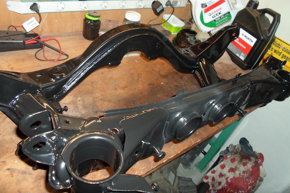

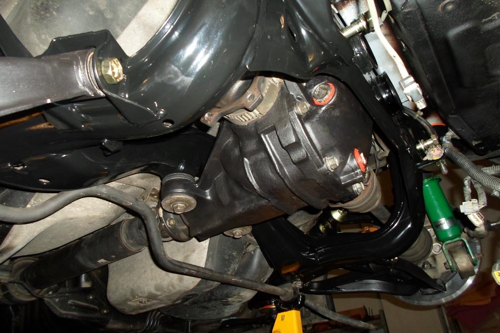

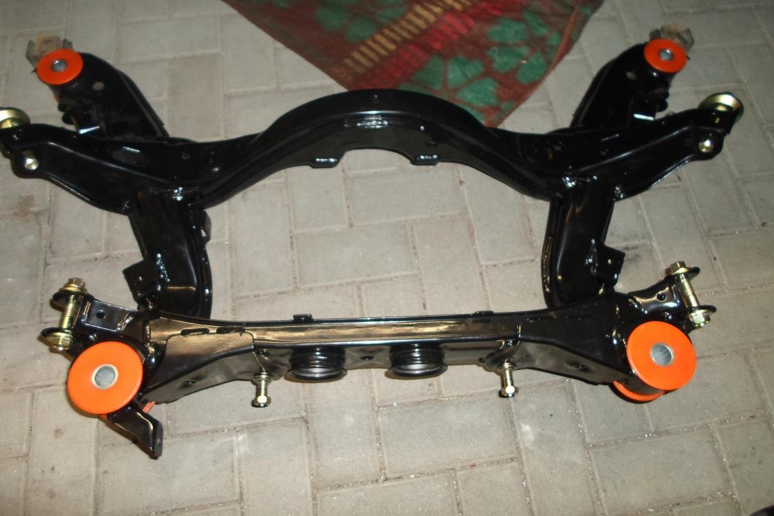

                    Achse ist endlich zurück
Größe: 99,6 KB
                    Differentiallager und PU Achsbuchsen habe ich schon eingezogen und mit den neu verzinkten Schrauben echt ein Augenschmaus.
Größe: 94,5 KB
                    Achse ist auch schon wieder drin, jetzt kommt langsam wieder der Rest wie Diff, Fahrwerksarme und Handbremse usw. rein, allerdings muss ich für ein paar Sachen noch die Anzugsdrehmomente rausfinden, da die englischen Begriffe im Handbuch nicht immer hilfreich sind...
                    mfg Peta

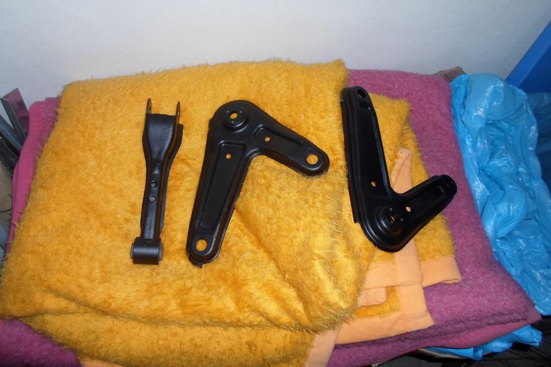

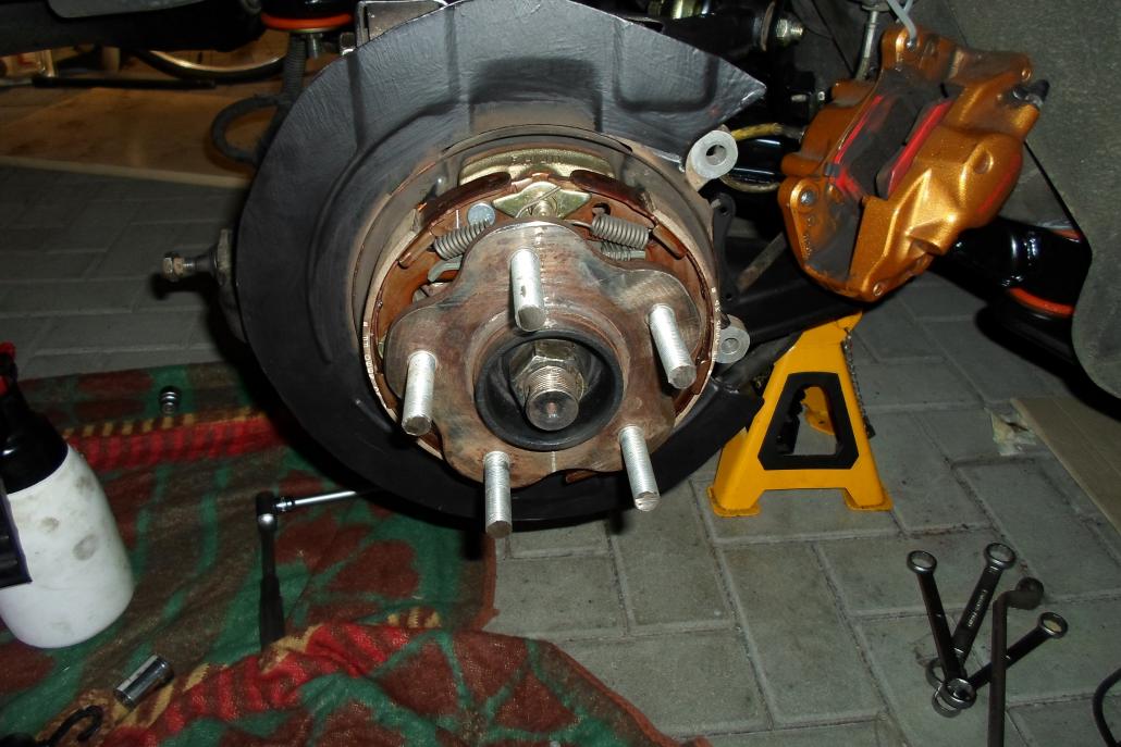

                      • Dank des Forums habe ich die fehlenden Drehmomente bekommen und konnte somit die rechte Seite schonmal zusammbauen.
                        In dem Atemzug kamen auch gleich die Handbremsbacken neu.

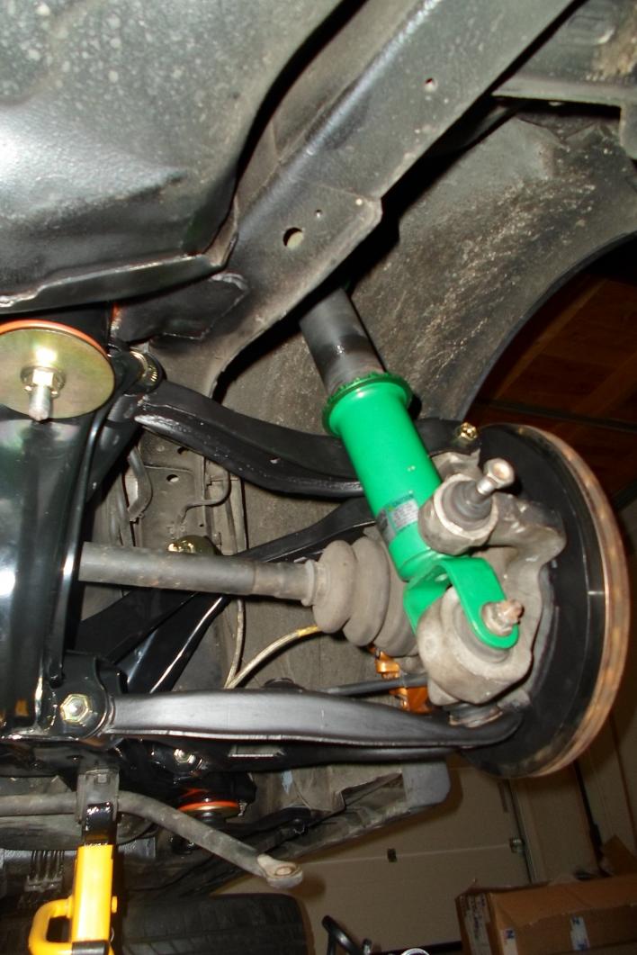

Größe: 96,9 KB
                        Nun muss noch die linke Seite montiert , der Stabi verbunden werden und schon ist das Thema Hinterachse fertig
Größe: 97,9 KB
                        Gespannt bin ich auf das überholte Tein, in wie weit man es spürt bzw hört, da das linke Federbein beim Federn zuletzt immer Geräusche machte.
