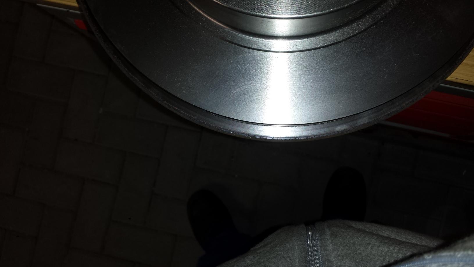

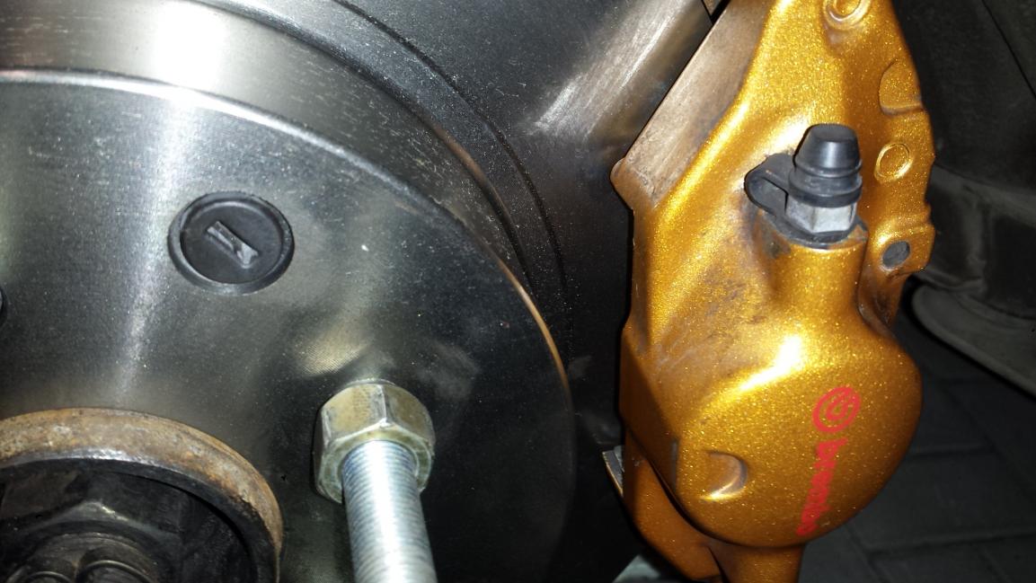

    Es wurde herausgefunden das ich eine R34 GTR V-Spec II Bremsanlage habe, was soviel heist das hinten größere Scheiben benötigt werden. Dafür das ich damals nur für eine non Vspec bezahlt habe ist das doch eine nette Überraschung, danke TJ^^.

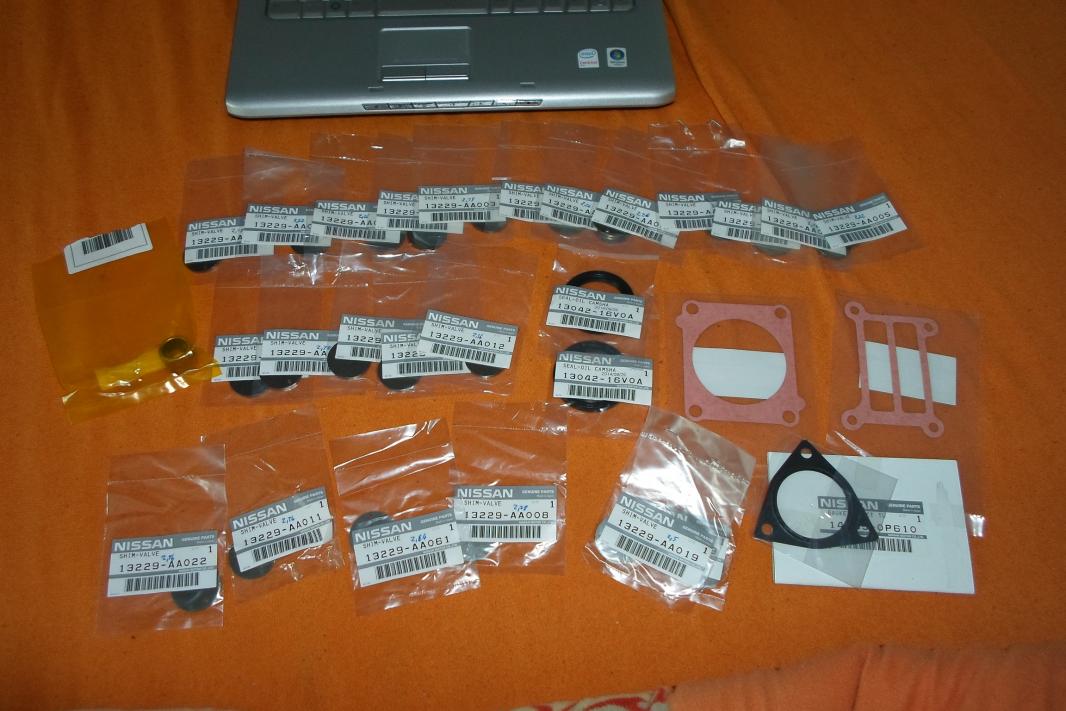

      Heute sind zwei Pakete gekommen mit paar Nissan Originalteilen drin:
Größe: 97,5 KB
      Hauptsächlich sind es Shims um mein Ventilspiel einzustellen. Zusätzlich noch paar Dichtungen die bisher noch nicht am Motor gewechselt wurden.
      Nockenwellen werden nächstes Wochenende montiert und gestartet soll er auch mal wieder werden.

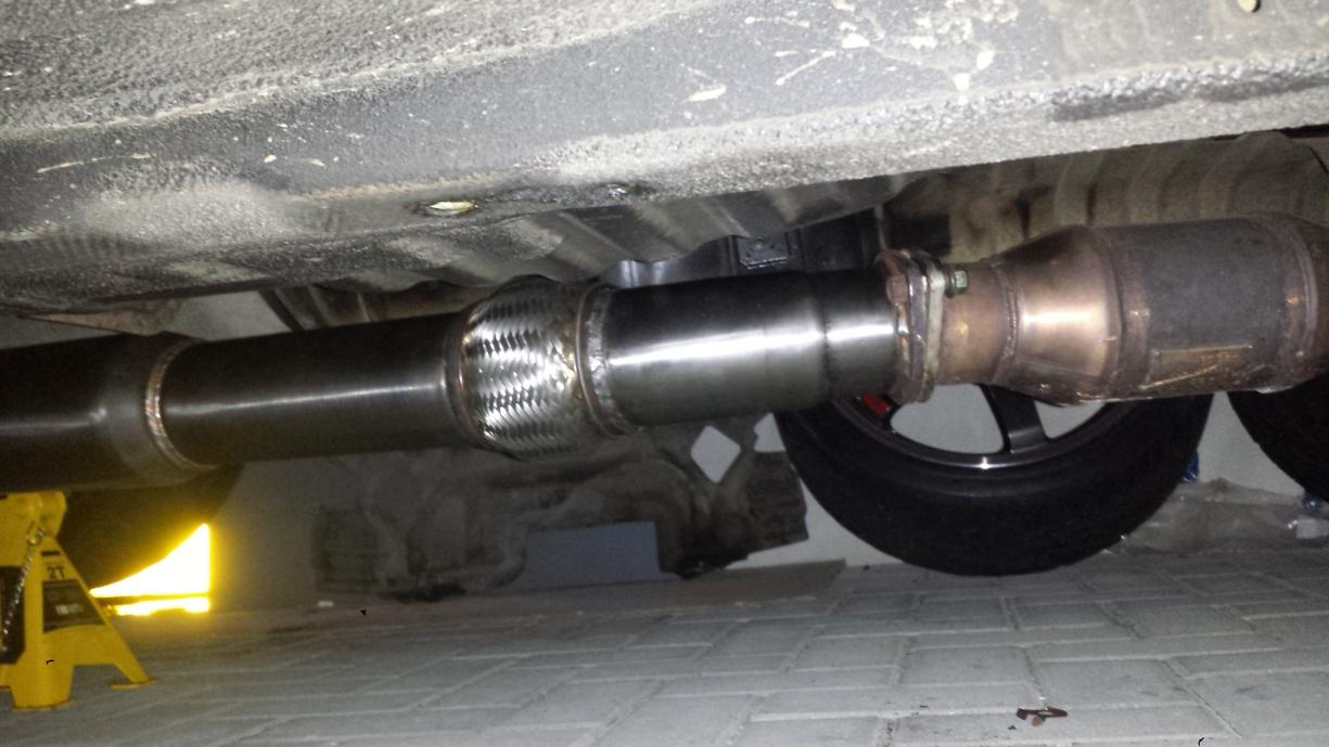

      Zusätzlich habe ich noch ein Flexrohr einschweisen lassen, da die Abgasanlage doch recht unter Spannung stand und dadurch an manchen Verbindungen kleine Leckagen entstanden:

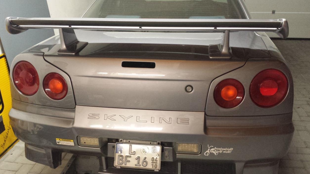

      Und hier mal ein Bild von dem nun fertigen Spoiler in Wagenfarbe:

        Hast du nun alle Shims doch bei Nissan bekommen?
        • Leider sind zwei bisher immernoch nicht lieferbar gewesen. Habe jetzt eine Nummer größer und kleiner bestellt und schau ob ich es damit trotzdem eingestellt bekomme. Zur Not werde ich zwei Shims auf das geforderte Maß schleifen lassen.
          • ich glaub sowas müsste man eher läppen lassen. mal eben ein hundertstel runter schleifen ist nicht so einfach, wie es sich anhört. zumindest nicht mit der flächenschleifmaschine.
            • ne David, wenn dann nehme ich 2,4mm Plättchen und lasse die auf 2,24mm schleifen. Bei 1/100 ist man zu schnell übers Ziel hinaus
              • das mein ich ja. beim ankratzen mit der scheibe hat man ja schon zu viel runter genommen ^^

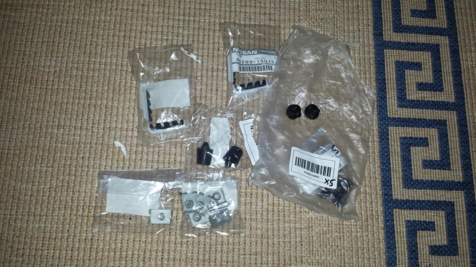

                    Mal wieder bissl aus Japan bekommen.
Größe: 104,8 KB

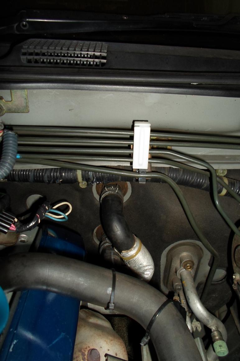

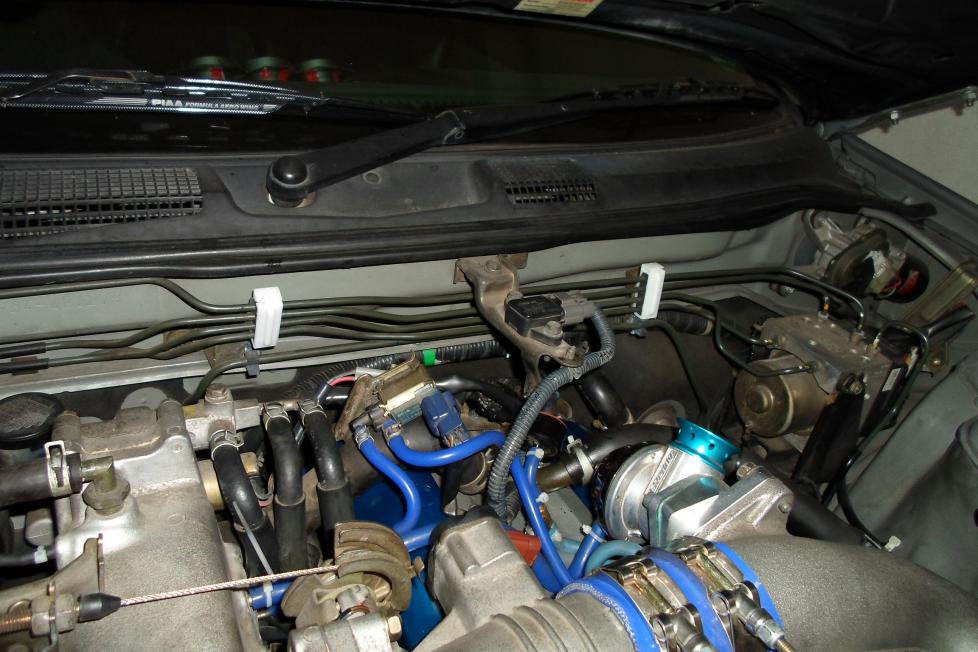

                    Diesen Winter nehme ich mir auch paar Kleinigkeiten an, wo ich bisher nicht die Lust hatte, wobei diese meist nur kosmetischer Natur sind, wie z.B. die Klips für den Kofferraum wo mit der Zeit einfach ein paar verschwanden und jetzt wieder alle einheitlich sind.

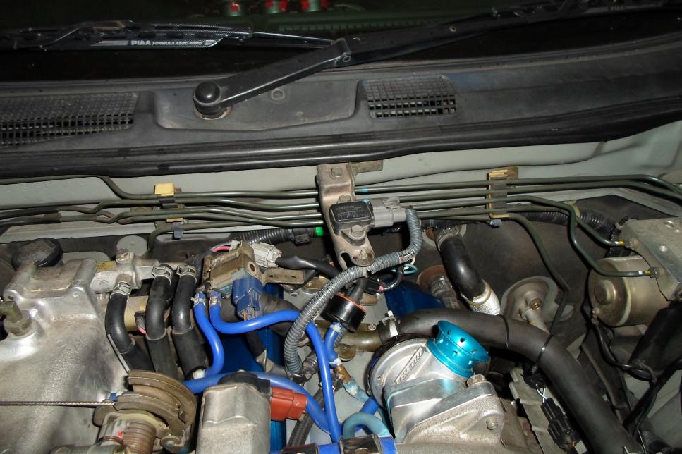

                    Oder wie die Halter für die Bremsleitungen:
                    vorher:
Größe: 99,2 KB
                    nachher:
Größe: 98,9 KB
ID: 566725Klicke auf die Grafik für eine vergrößerte Ansicht
Größe: 93,3 KB

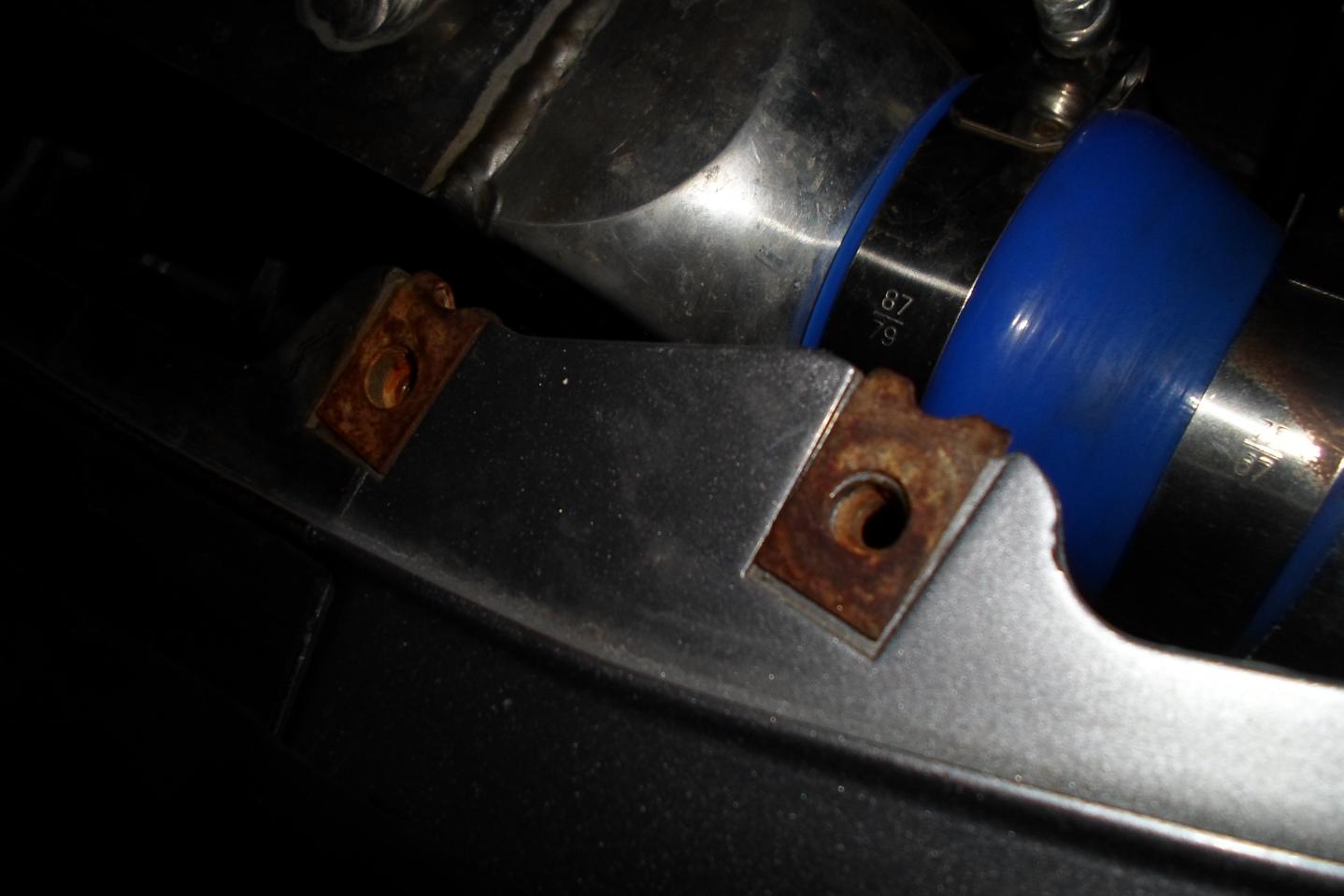

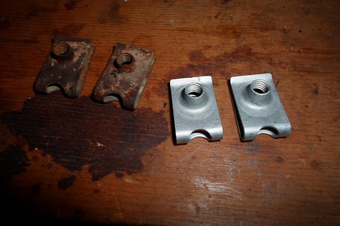

                    Und die Bleche inkl. Muttern für den Unterfahrschutz. Bei einigen habe ich das Gewinde nachgeschnitten und das ganze mal entrostet aber irgendwann sind die halt hin. Wenn die neuen wieder +10 Jahre halten reicht mir das

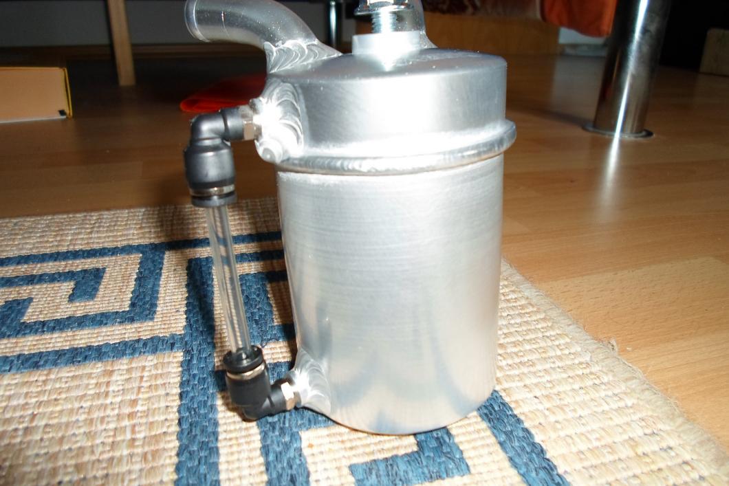

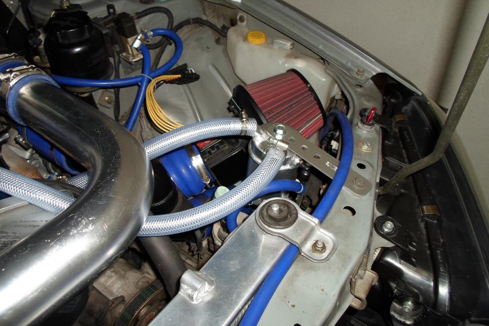

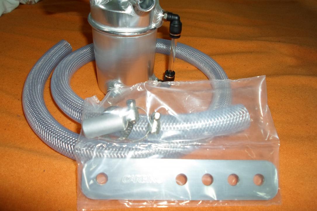

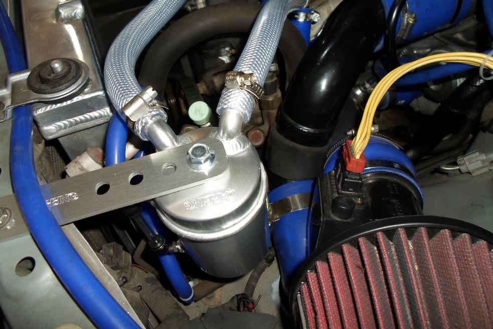

                        • Welchen Oil Catch Tank hast du dir den ausgesucht ? Verbaust du ihn mit Rücklauf in die Ölwanne oder ohne ?
                          • Catchtank wird jetzt der Okuyama Carbing mit 0,6l Fassungsvermögen.
                            Verbauen werde ich den nicht als Rücklauf, da ich weis was für Suppe sich darin ansammelt und das will man wirklich nicht in seiner Ölwanne.
                            Wenn es für den Automotive Bereich einen Catchtank mit zwei Stufen gäbe, zum abscheiden von Wasser und separat Öl, dann würde eine Rückleitung in die Wanne sinnvoll sein, so allerdings eher bedingt...
                            • Hier mal ein zwei Bilder vom Catchtank. Finde den vom Preis absolut i.O. und kann ihne bisher wärmstens empfehlen.
                              Ansonsten hat der Sky heute noch seine erste Wäsche wieder bekommen und wurde für 1.4. noch komplettiert.
                              Werde wohl am 1. ein bissl fahren da er aber noch nicht abgestimmt ist, wird es nur ein cruisen und beobachten ob alles funktioniert damit bei der Abstimmung am 7.4. nichts schief läuft.
