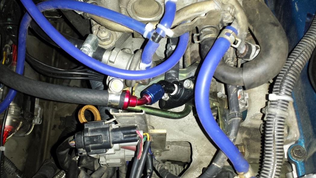

        Zum Schluss noch zwei Fotos von dem Anschluss des BDR an der OEM ASB beim GTT:

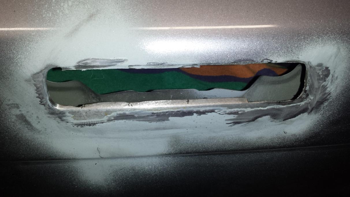

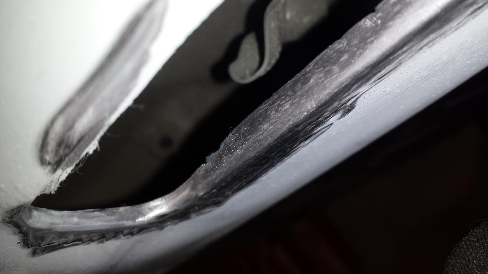

              Deshalb erstmal Heckklappe entrosten und was da zum Vorschein kam war ich überhaupt nicht von begeistert. Schon krass wie schnell sich Rost ins Material reinfrisst, nunja Dans Rostentferner muss noch bissl wirken dann ist das ganze auch geschafft.

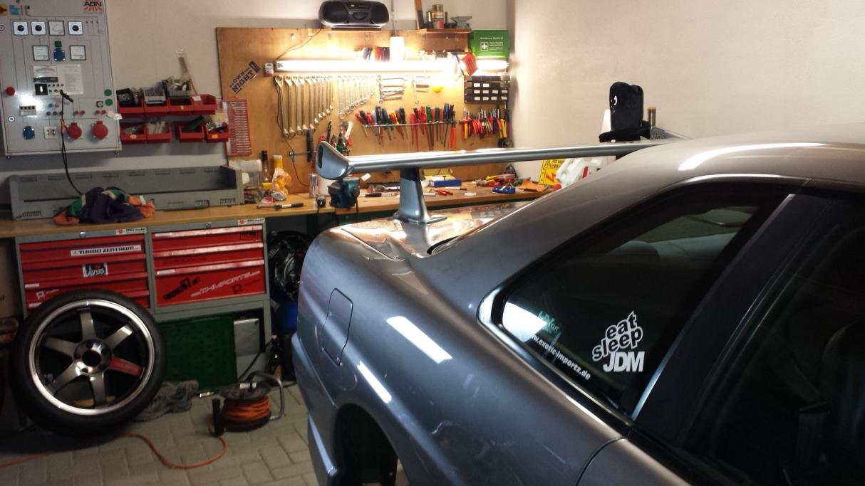

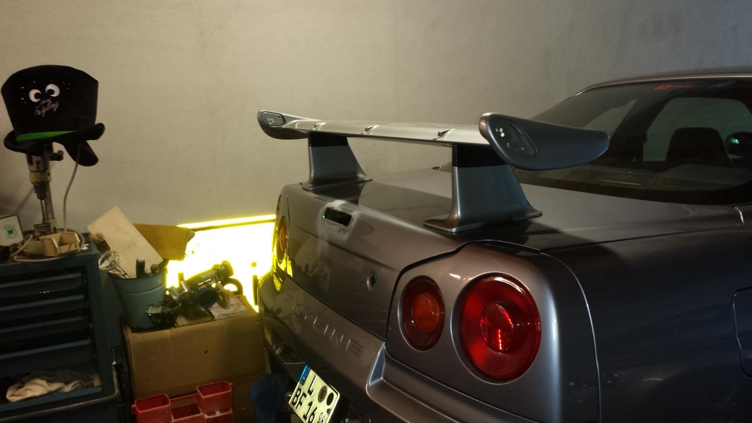

              und natürlich wurden im selben Atemzug die Löcher für die Heckklappe auch wieder geöffnet, leider hat sich niemand gefunden der tauschen wollte deshalb wurde diese eben wieder aufgemacht und der Flügel probemontiert.

              • Gefällt mir echt gut Peta ;) Sagmal, was sind das denn für Verlängerungen an den Spoilerfüßen ?
                Lg Manu

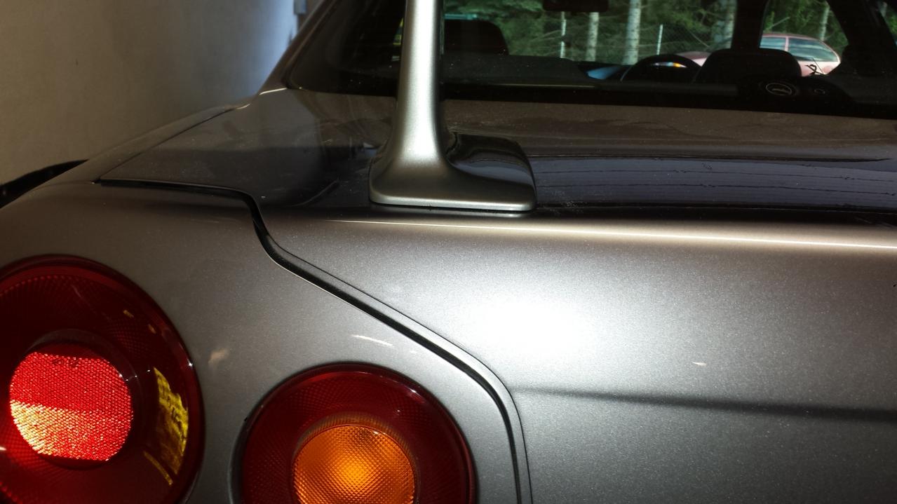

                • Ach Rost an der Stelle ist normal. Dort ist die Aussenhülle des Kofferraumdeckels einfach nur ein Stück nach innen gepresst. Dadurch hast du eine extrem exponierte Stelle an der schon kleinste Probleme die Lackschicht "brechen" können.
                  Achte einfach drauf das du die 3. Bremsleuchte wenn du sie wieder einsetzt so gut wie möglich und so weit wie möglich vorne abdichtest. Nicht so weit hinten wie mit dem originalen Moosgummi. Dann wird alles gut. Alternativ kannst du auch hochwertiges Karosserie Dichtband verwenden.
                  • @ManuTRX:das ist ein Spoiler Wing up Kit und sind 5cm hoch. Leider nicht aus Carbon. Wenn die Lackierung aber fertig ist werde ich schauen ob ich die dran lasse und wenn ja werde ich die mit Carbon laminieren lassen...
                    Eigentlich würde ich das Spoilerblade auch noch gerne in Carbon haben aber bis jetzt noch nichts passendes gefunden und Nismo ist bei dem Preis für ein Dry Carbon Blade keine Alternative :(

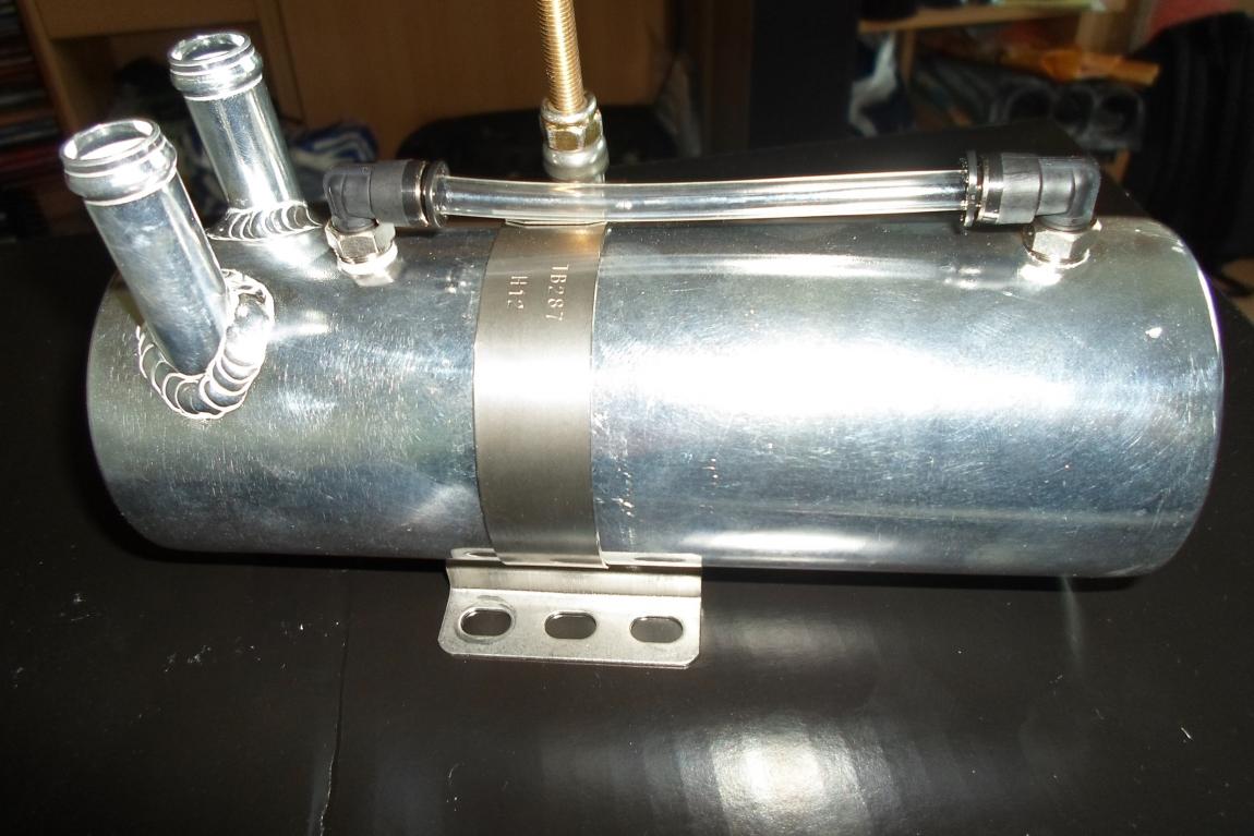

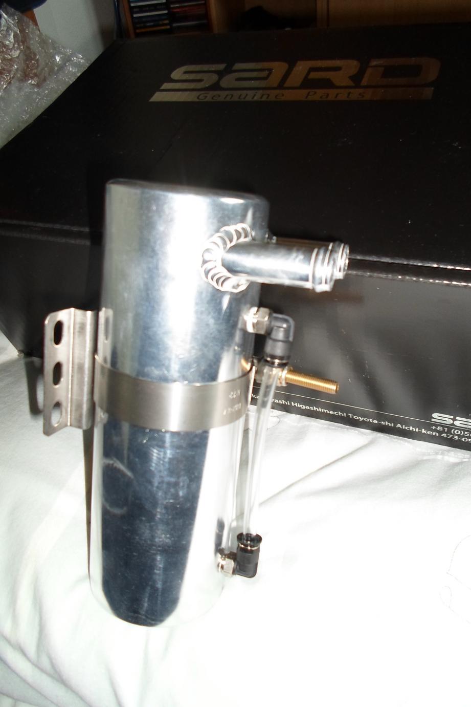

                      Der Sard Catch Can ist schon was feines, die Nähte sind Sagenhaft von der Qualität. Auch das Fahrzeugspezifische Montierzubehör passt ganz gut, durch leichte Veränderungen im Motorraum meinerseits muss es nur etwas angepasst werden...
                      Ein Cusco Hauptbremszylinder - Stopper war auch noch dabei da bin ich schon am anpassen meines BDR weshalb der nicht mit auf den Bildern ist.

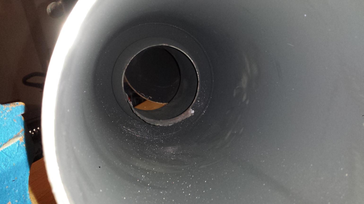

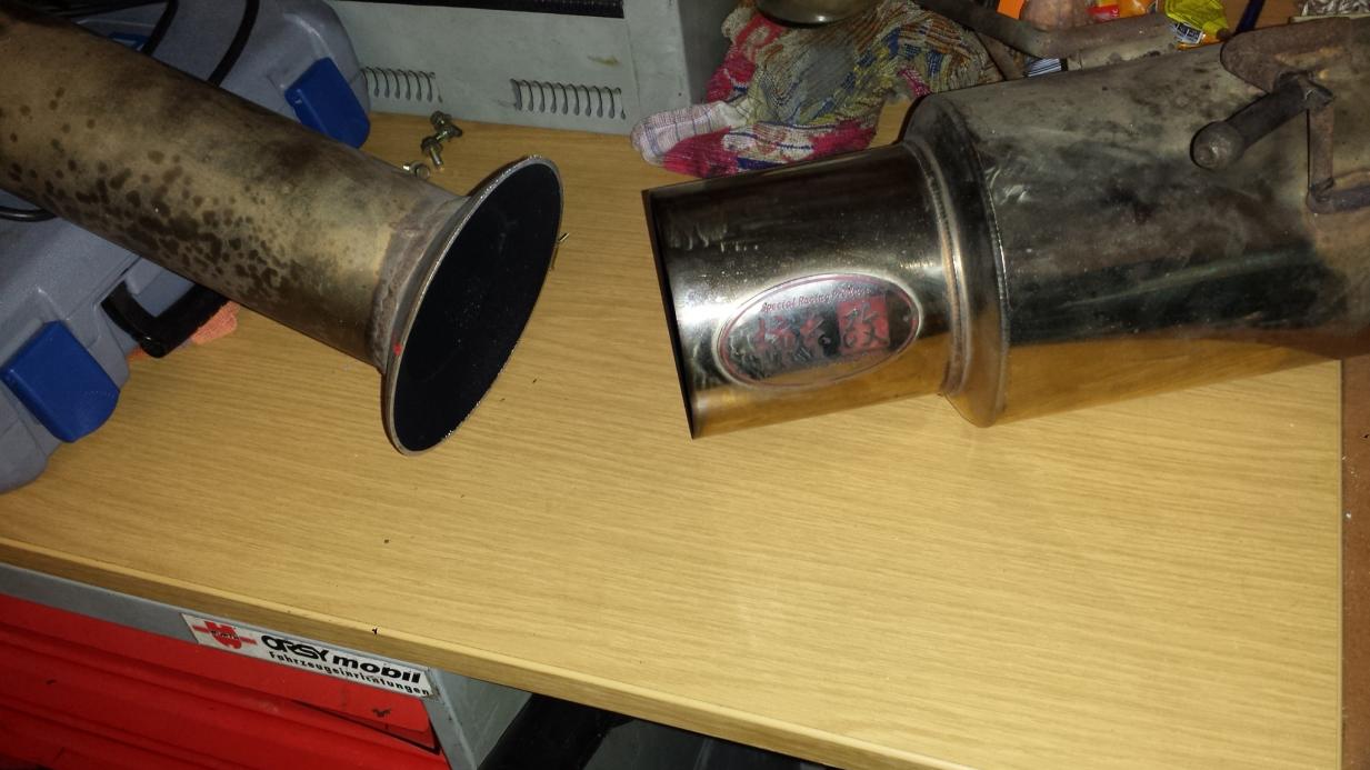

                      Nebenbei heute meine Kakimoto geöffnet um den ESD wieder mit Dämmwolle zu füllen da mir das extreme brummen echt auf den Sach geht.

                          Wo genau wird der Sard Catch Can denn montiert? Überlege schon ob ich mir sowas auch zulegen sollte. Immerhin sind nächste Saison auch wieder Track Days geplant...

                            Verstehen viele auch nicht mit dem ESD, aber wenn man mal ne halbe stunde mitgefahren ist dann wird es verständlich^^.
                            • du hast wahrscheinlich zu viel resonanzschwingungen vom auspuff im innenraum. was das angeht, bin ich mit der super drager sehr zufrieden. vielleicht kann dir tino ja was passendes, zu einem guten preis bauen.
                              • wenn ich den Wagen ohne ESD laufen lasse ist er leiser o.O Der ESD ist derzeit nur Resonanzkörper und verstärkt also alles. Deshalb wird der wieder gefüllt und sollte dann wieder passen.
