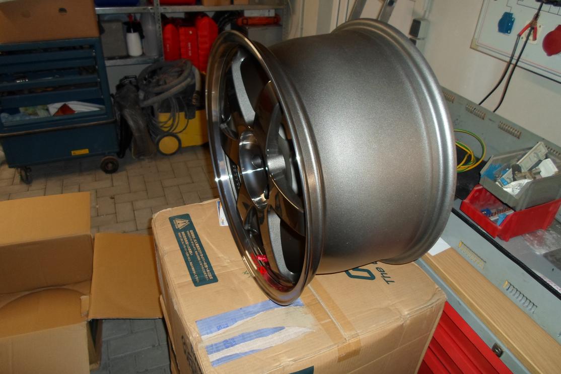

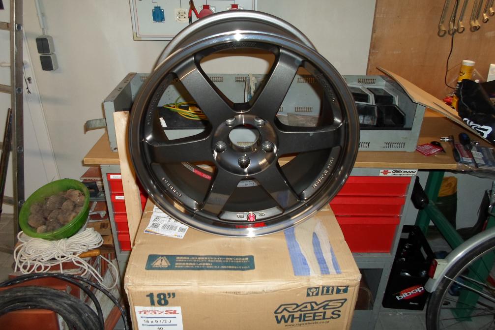

            • So heute hatte ich ein lachendes und ein weinendes Auge gehabt.
              Erstmal war positiv das endlich meine Felgen ankamen.
Größe: 99,5 KB
ID: 562346Klicke auf die Grafik für eine vergrößerte Ansicht
Größe: 96,7 KB
ID: 562347Klicke auf die Grafik für eine vergrößerte Ansicht
Größe: 95,1 KB
              Habe mir gesagt entweder Originale oder gar keine TE's, und die SL waren dann natürlich noch das Optimum.
              Sind jetzt 18x9,5 ET40
              Leider sind zwei Felgen beschädigt worden beim Transport. Eine hat sogar einen offensichtlichen Höhenschlag erlitten, evlt. werde ich diese richten lassen, ggf. aber umtauschen, jedoch würde das wieder knapp 3 monate Wartezeit bedeuten.
              Reifen kommen morgen erstmal auf die zwei guten Federal RsR drauf in 245/35. Mal schaun ob das damit passt und was für Spurplatten ich benötige. Hinten sollen dann 255/35 drauf.
              Morgen gibt es also evtl. Bilder wenn sie aufm Auto sind!*freu freu*
              Mfg Peta

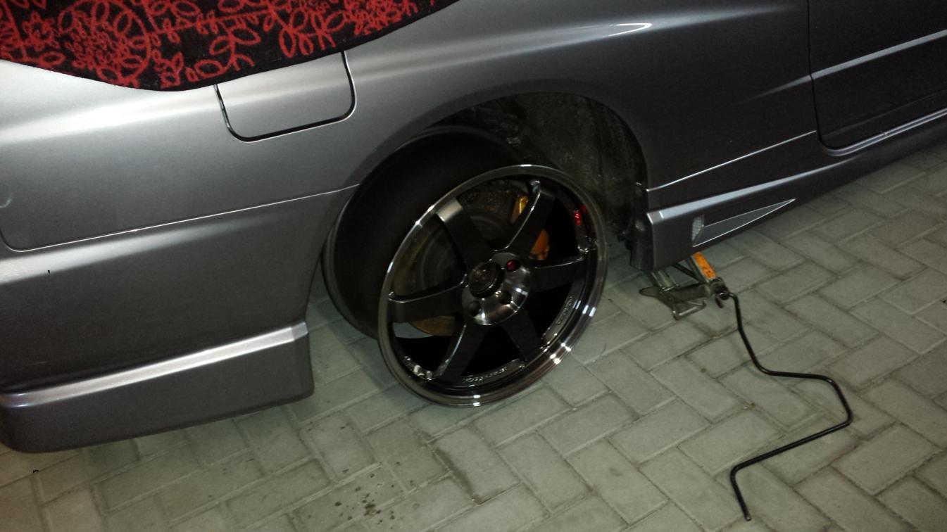

                          • Ja hoffe das sich das irgendwie klären lässt. Mal schaun was der Händler mir anbieten kann. Würde aber gerne vermeiden wieder 3 Monate warten zu müssen. Mal sehen was die Woche jetzt dabei rauskommt.

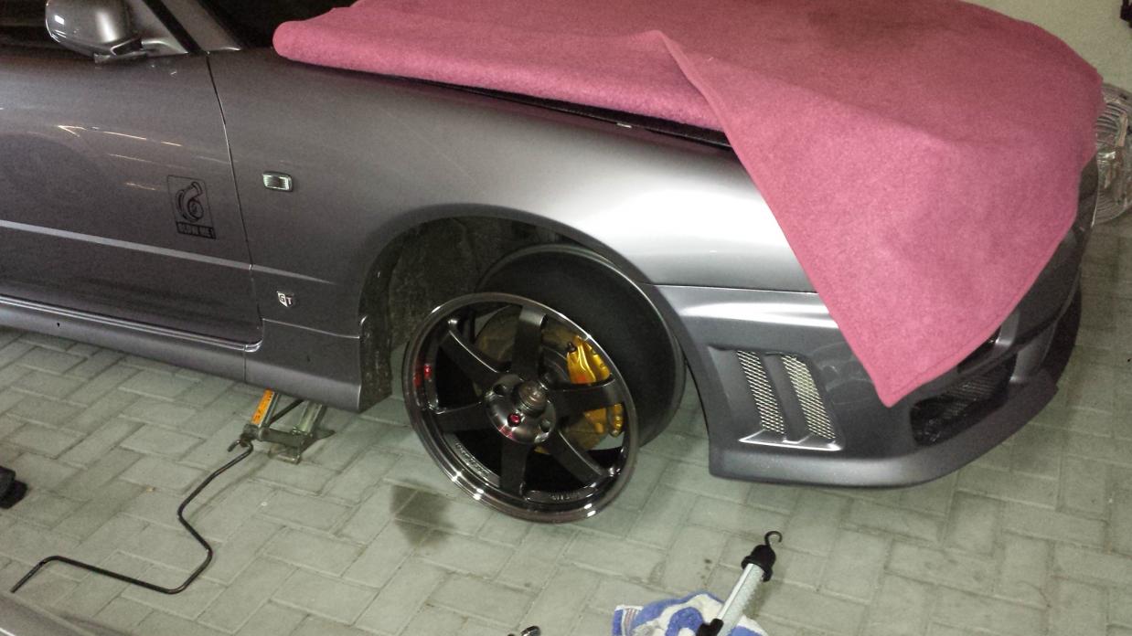

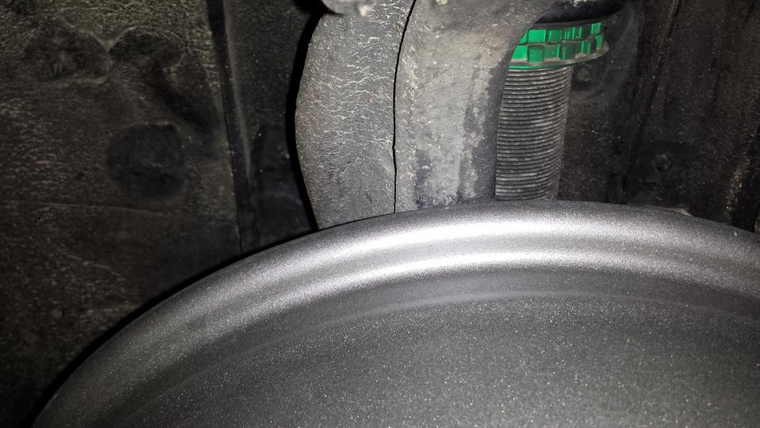

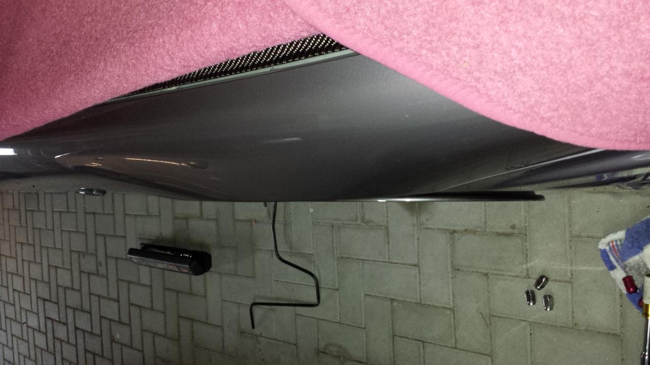

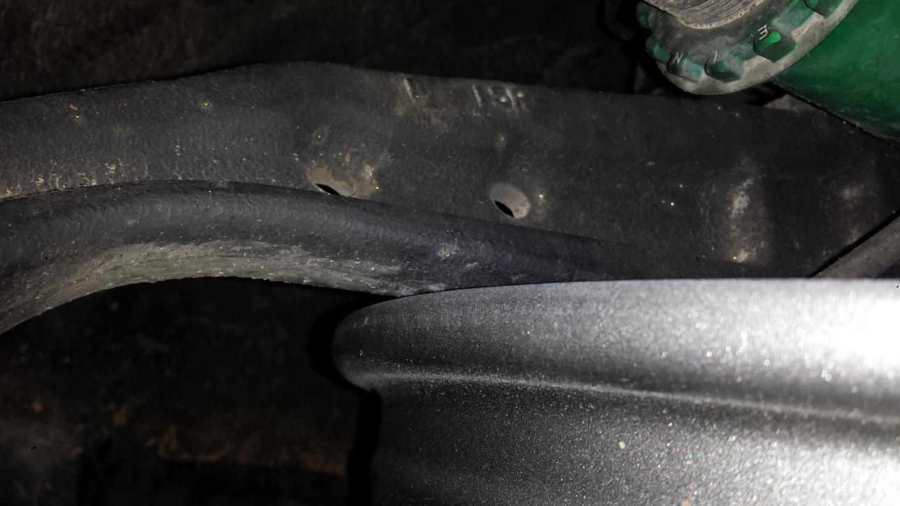

                            Wollte eigentlich gestern zwei Reifen schonmal aufziehen zum probesitzen. Leider hat der Mitarbeiter von der Werkstatt sich nicht getraut dazu, war ihm zu heiß
                            Heute zumindest schonmal so angehalten. Vorne habe ich erstmal 5er Spurplatten bestellt und hinten 10er. Vorn sieht man das die Felge nur noch ca. 2mm Luft zum vorderen Achsteil hat. Wenn nächstes We alles da ist wird komplett probemontiert, aber viel Platz wird wohl nicht mehr sein.Klicke auf die Grafik für eine vergrößerte Ansicht

                            • Ohhje das wird knapp, helfen nur grössere Spurplatten oder andere ET ?!
                              gruss Stani
                              • 18x9,5 ET30 waere richtig gewesen.
