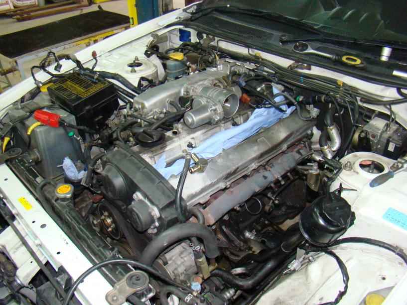

      sooohooo neuen lader verbaut....und der läuft nich an....
      nun bin ich fast am ende mit meinem latein...
      Drogen vermuten,
      • #78
        joa null Kompression...
        Mach ma ein Vid und lass ma hören beim starten.

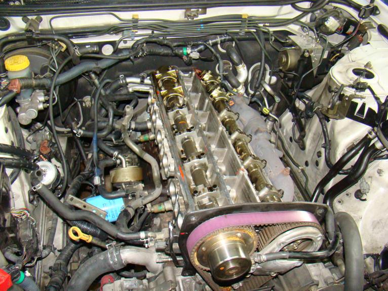

                • #83
                  naja gut,dann gehts jetzt an die ventile...krieg ich den kopf runter ohne den ganzen motor auszubauen?sprich nach oben weg?sieht auf den ersten blick mal so aus,habs aber an dem modell noch nich gemacht...
                  bzw. der turbo läuft bei 6500U/min tatsächlich an...
                  Zuletzt geändert von RadicalEdward2010; 30.04.2010, 18:25.
                  Drogen vermuten,
                  • #84
                    Kopf bekommst schon runter is aber ne üble Arbeit...
                    Die Schläuche unter der ASB erfordern viel Gedult...
                    • #85
                      joar bei dem Kompressionswerten hilft Dir auch der grösste Lader nicht weiter ;)
                      nimm lieber gleich den Motor raus, und baust den dann auseinander. Ist einfacher als jetzt alles im Motorraum rumzufummeln...
                      • #86
                        Ein weiterer Vorteil is wenn der Motor hin is, is er schon draußen und du kannst dich erstmal hinsetzten und nen Bier trinken. Dann hast alles schon draußen und musst nicht frustriert den rest noch rausmachen.

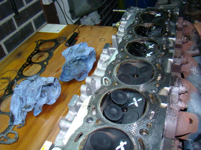

                            • #89

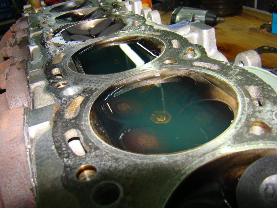

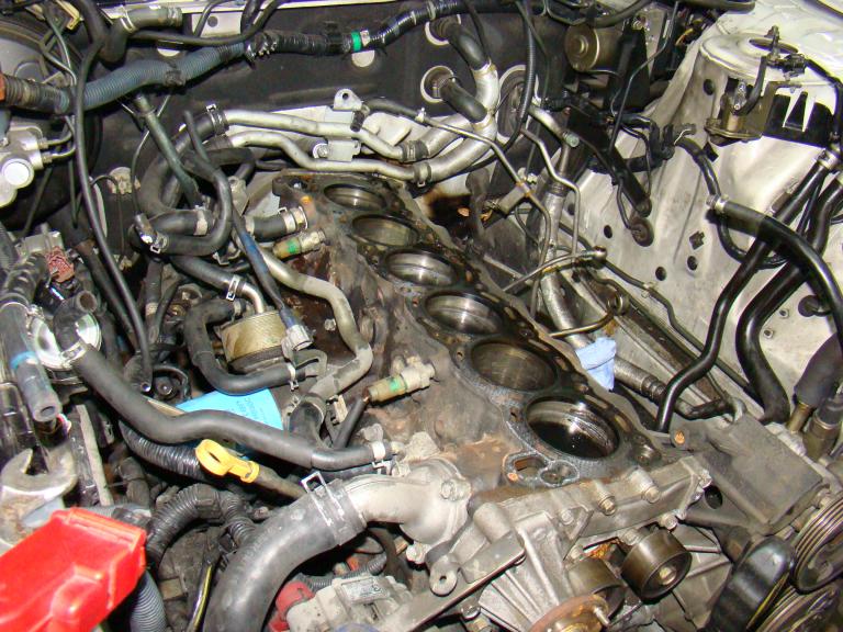

                              Soho...Montag...
                              Kopf runter...
                              Hab dann mal alles zu gedreht und mit Benzin vollgekippt,um halt zu sehn ob was krum is.
                              Der Test war aber eher lächerlich,dis hat nischt durchblicken lassen...optisch war erstma alles dicht
                              Wenn man aber mal auf die Auflagefläche der Auslassventile schaut,dann sieht man,dass da Keramikteile oder sonst was aufgeschlagen is...hab die dann mal markiert...also alles Auslass...das sind auch genau die Zylinder mit 5-6bar...bau die dann morgen aus....

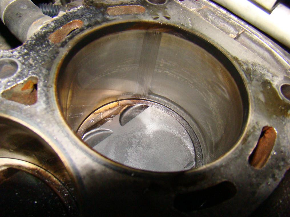

                              Wegen den Riefen mach ich mir aber noch Gedanken...
                              Drogen vermuten,
                              • #90
                                Dann war meine Aussage zu beginn wohl leider doch richtig....
