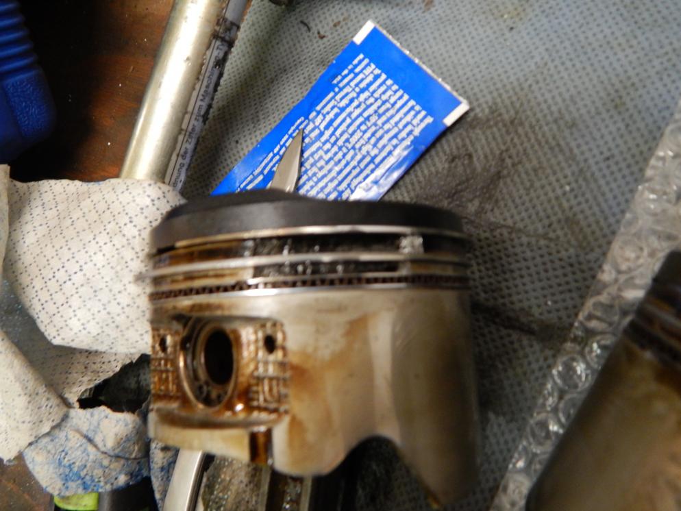

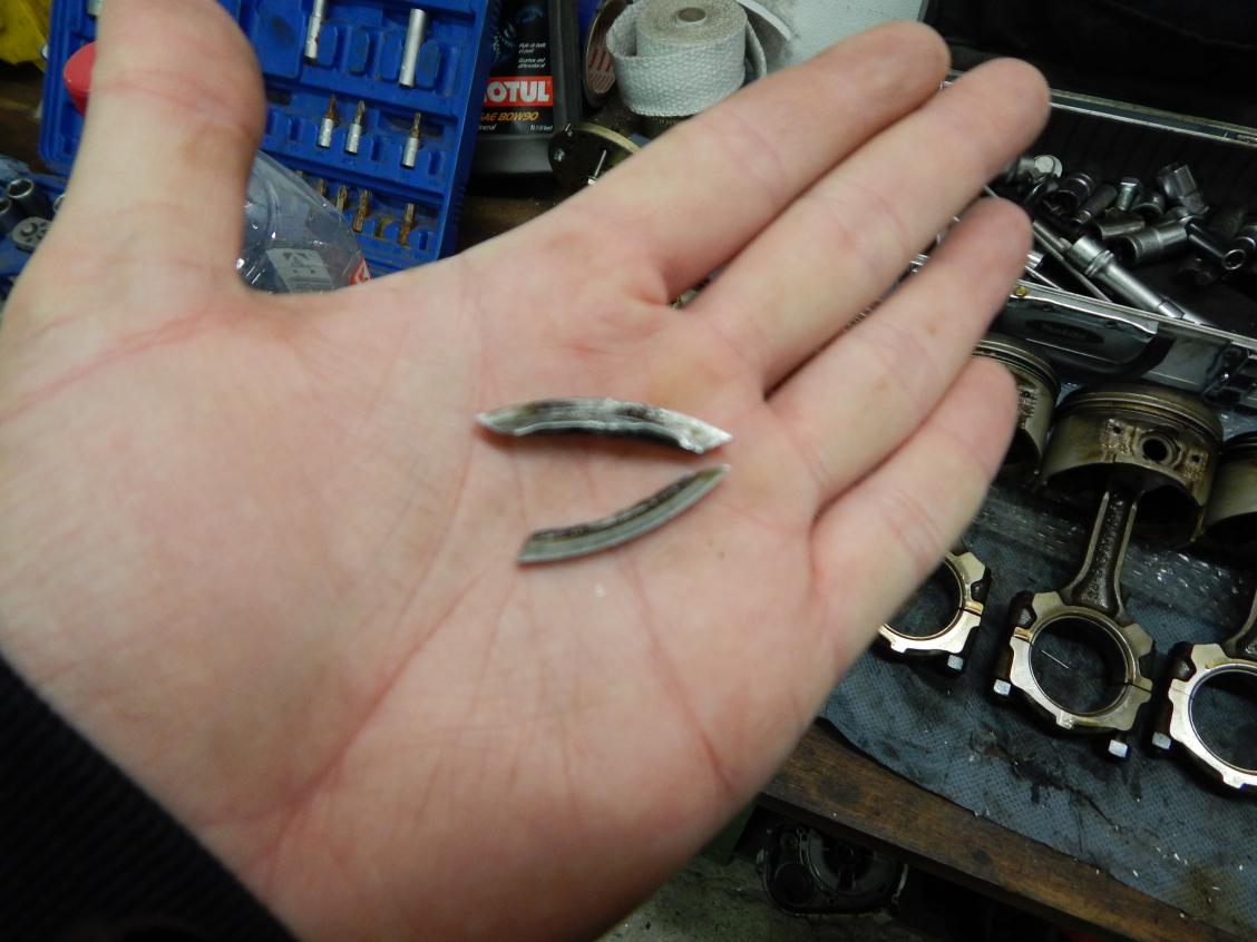

So langsam nimmt die Geschichte Motoraufbau Gestalt an. Die ersten beiden Bilder zeigen den Grund für den Kompressionsverlust (8 bar) auf Zylinder 3. Aber da ja eh neue Kolben reinkommen ist das natürlich nicht tragisch. Hätte aber auch ein anderes Schadenbild ergeben können, also Glück gehabt.

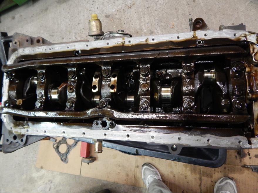

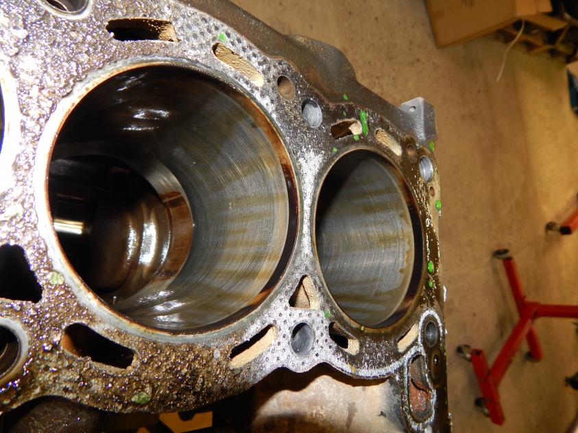

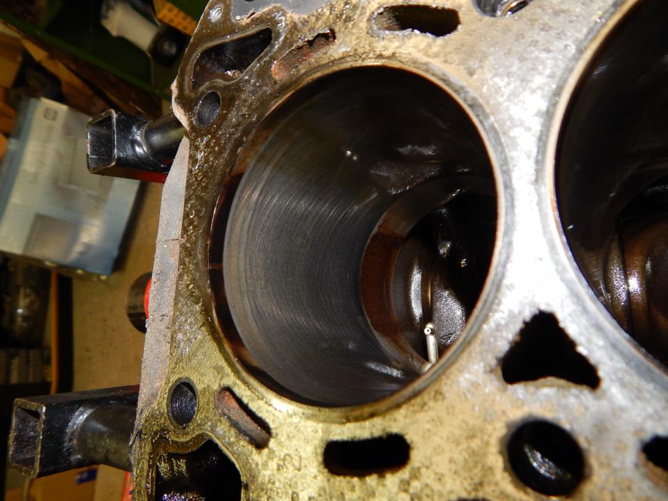

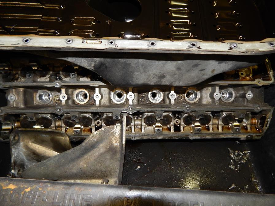

Und weiter mit den guten Nachrichten, die Laufbahnen sehen aus wie frisch gehohnt, der Kopf und auch die Ventile sehen gut und sehr sauber aus. :) Des weiteren sind die Lagerschalen und die Kurbelwelle top. Besser geht es ja gar nicht. ;)
