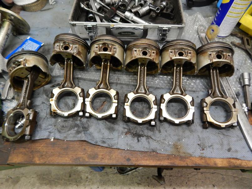

    • So langsam nimmt die Geschichte Motoraufbau Gestalt an. Die ersten beiden Bilder zeigen den Grund für den Kompressionsverlust (8 bar) auf Zylinder 3. Aber da ja eh neue Kolben reinkommen ist das natürlich nicht tragisch. Hätte aber auch ein anderes Schadenbild ergeben können, also Glück gehabt.

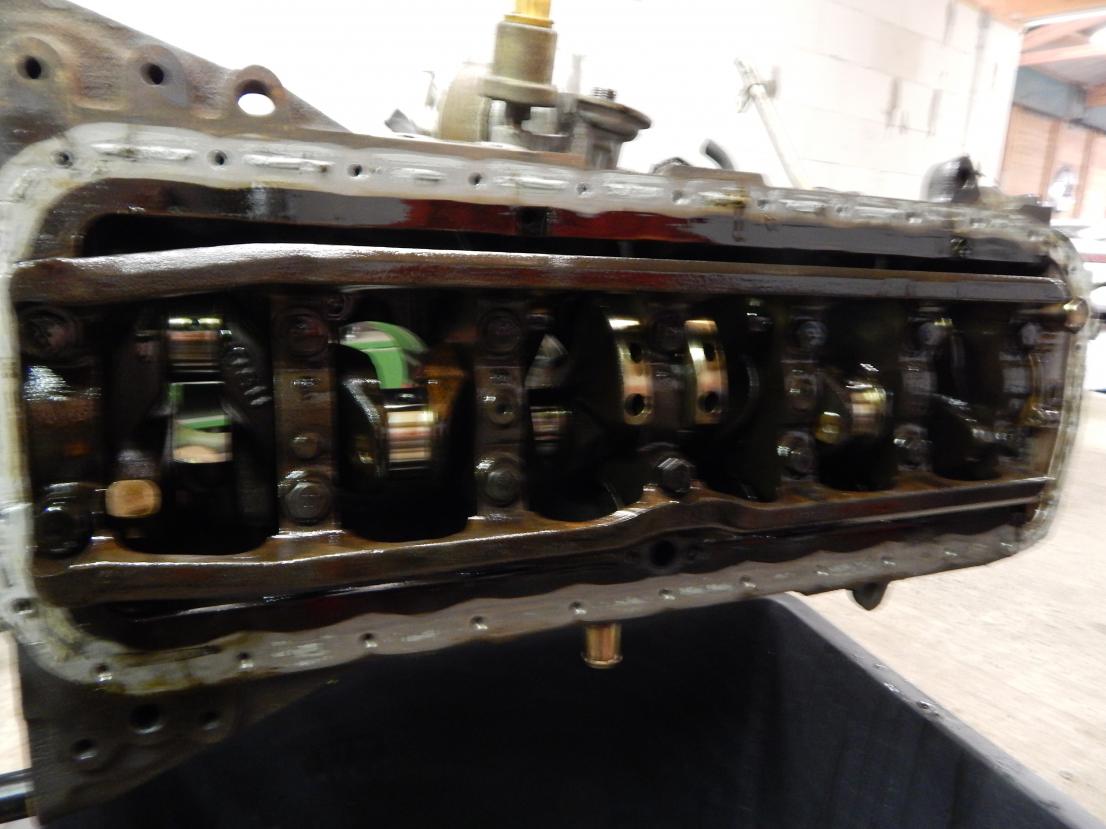

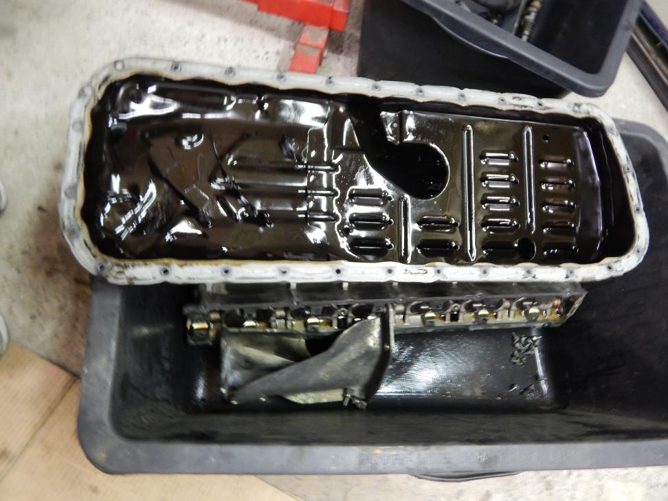

      Und weiter mit den guten Nachrichten, die Laufbahnen sehen aus wie frisch gehohnt, der Kopf und auch die Ventile sehen gut und sehr sauber aus. :) Des weiteren sind die Lagerschalen und die Kurbelwelle top. Besser geht es ja gar nicht. ;)

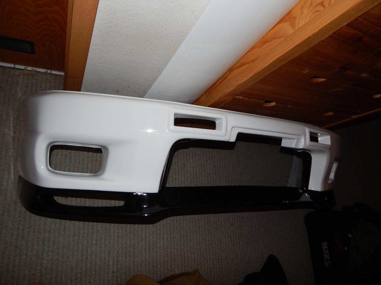

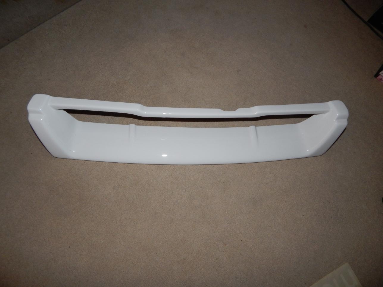

      • Frontschürze und Grill abgeholt, sehen echt super aus. Danke Dir Arkadi, klasse Arbeit, sehr zu empfehlen. :)
Größe: 91,8 KB
ID: 562407Klicke auf die Grafik für eine vergrößerte Ansicht
Größe: 103,4 KB

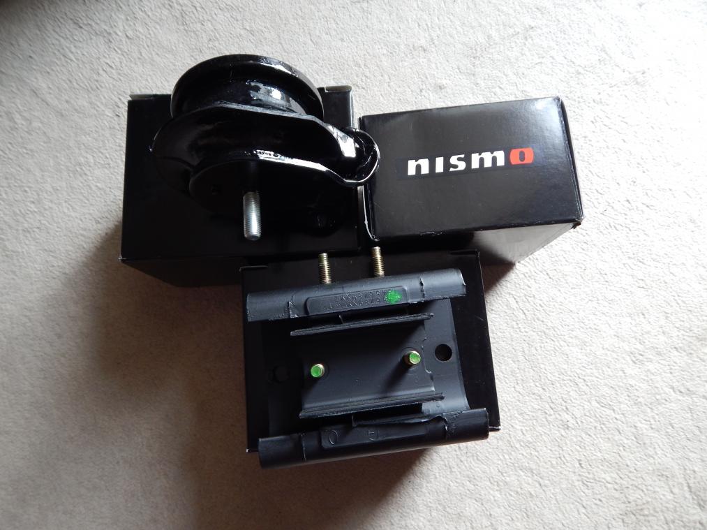

              • Bäm, Motor- und Getriebelager vom Zoll abgeholt. :)
Größe: 96,1 KB
                • Sauber Cersten!
                  • Hab auch die Nismo Lager verbaut.
                    Looos, ich will mehr sehen Cersten! ;)
                    • Hast Du zusätzlich zu den Motor-/Getriebelagern noch einen Motordämpfer (enginedamper) verbaut? Wie ist das Schaltgefühl mit dem neuen Lagern?
                      Sobald die neuen Kolben da sind geht es heiter weiter.
                      • habe bei mir ja nun auch die Nismo Motor- und Getriebelager verbaut, und zusätzlich auch einen Shortshifter... fährt sich klasse, würde es wieder so kaufen / verbauen. Einen Motordämpfer habe ich nicht verbaut.
