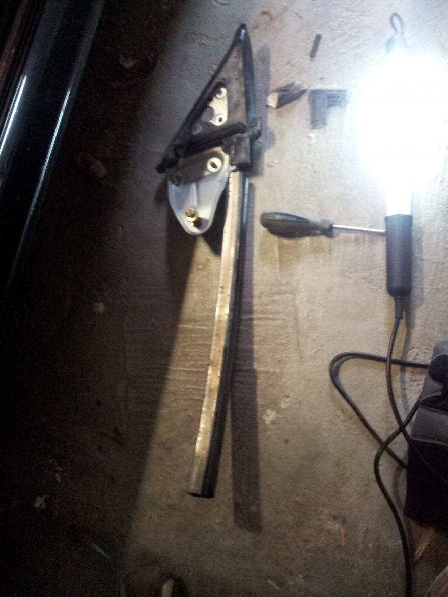

hab auch meine seitenscheiben ausgebaut, weil die fahrerseite immer geklappert hat beim hoch und runter fahren. dabei ist rausgekommen, dass die gummis der vorderen führungsschiene teilweise abgefallen bzw eingerissen sind. außerdem war auf der fahrerseite die untere halterung der schiene ab und die scheine hat desshalb geklappert. hab die scheine auf der beifahrerseite auch noch ausgebaut und hab sie versucht instand zu setzen, dass sie wieder das tun, was sie sollen. neue schachtleisten werd ich auch brauchen, aber da werd ich gebrauchte nehmen.
die instandsetzung sieht zwar etwas russisch aus, aber form follows function :) (wenns klappt wie ich mir das vorstelle, werd ich im workshop was schreiben)

so, hab die führungsleisten nochmal anders gemacht, weils mit den gummistreifen nicht so ging wie ich mir das dachte. hab am ende gartenschlauch genommen, da der schön die krümmung nach innen formt :). hab vorgestern und gestern wieder alles zusammen gebaut und ausgiebig getestet. die scheiben funktionieren wieder tadellos (wenn man von den schwächelnden fensterhebermotoren absieht). die eine halterung musste ich anschweißen lassen, da weder lötzinn noch heißkleber, auch nur im entferntesten, gehalten haben.

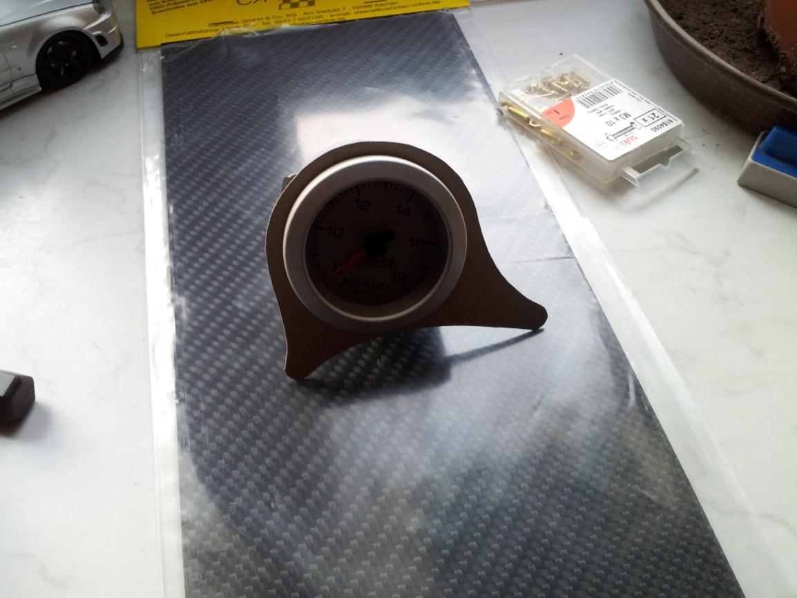

hab mir heute noch eine pappschablone für meine breitbandlambda geschnippelt, die an die lenksäule kommt. ich weiß nur noch nicht ob ich die links oder rechts anbringe. nen dremel bräuchte ich auch noch, um das carbon zu bearbeiten.
