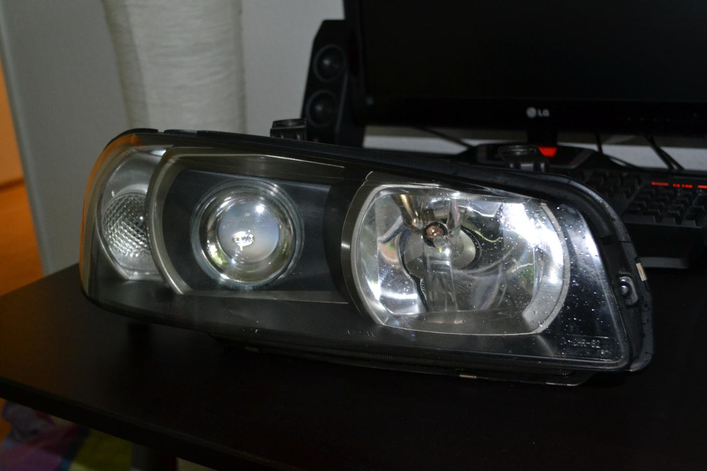

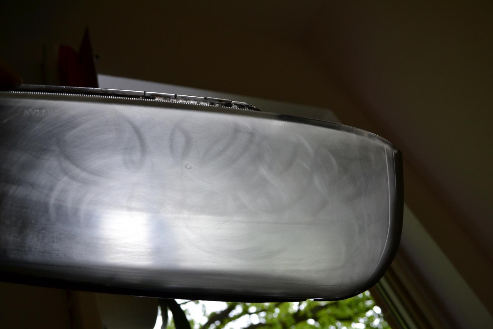

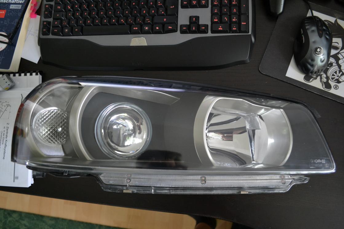

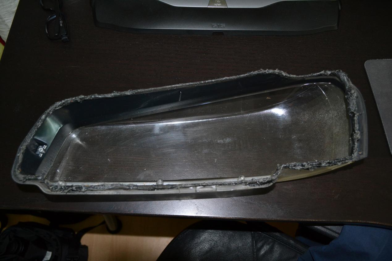

Langsam wurde es Zeit die Scheinwerfer mal zu überarbeiten, da sie nun schon sehr viele Steinschläge und Kratzer hatten. Kurzum hab ich einfach mal einen Scheinwerfer demontiert und mit der "Backofenmethode" zerlegt :D
Das hat sogar sehr gut geklappt!
Hier mal vorher Bilder:

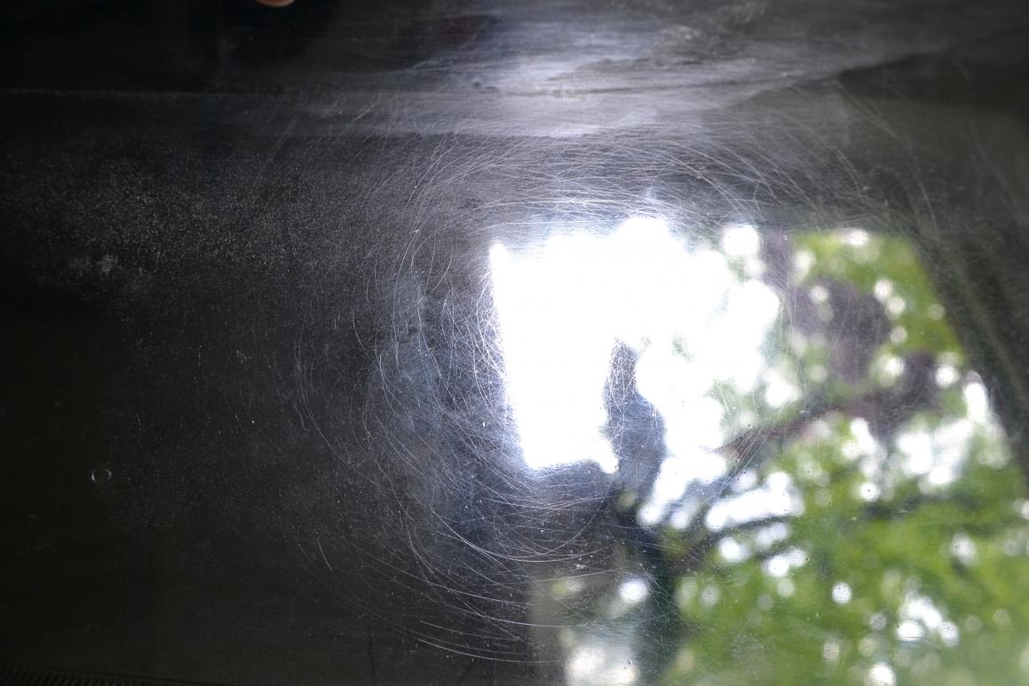

Zuerst habe ich die Außenschicht so lange mit nassen 400er Papier geschliffen, bis auch die letzen "Krater" weg waren.
Danach habe ich unter Druck mit 1000er weiter nass geschliffen bis ein einheitliches matt entstanden ist und nochmal ohne Druck mit 1000er nass nach geschliffen, da ich leider nichts feinkörnigeres in unserem Baumarkt gefunden habe.
Nun ging es daran meine beiden Mittelchen zu testen!
1. Xerapol: Altbewährt und laut Amazon Bewertungen ein Top Produkt! (200€/Kg)
2. Meguiars PlastX: Recht neu, aber laut Amazon ebenfalls ein Top Produkt!(32,50€/Kg)

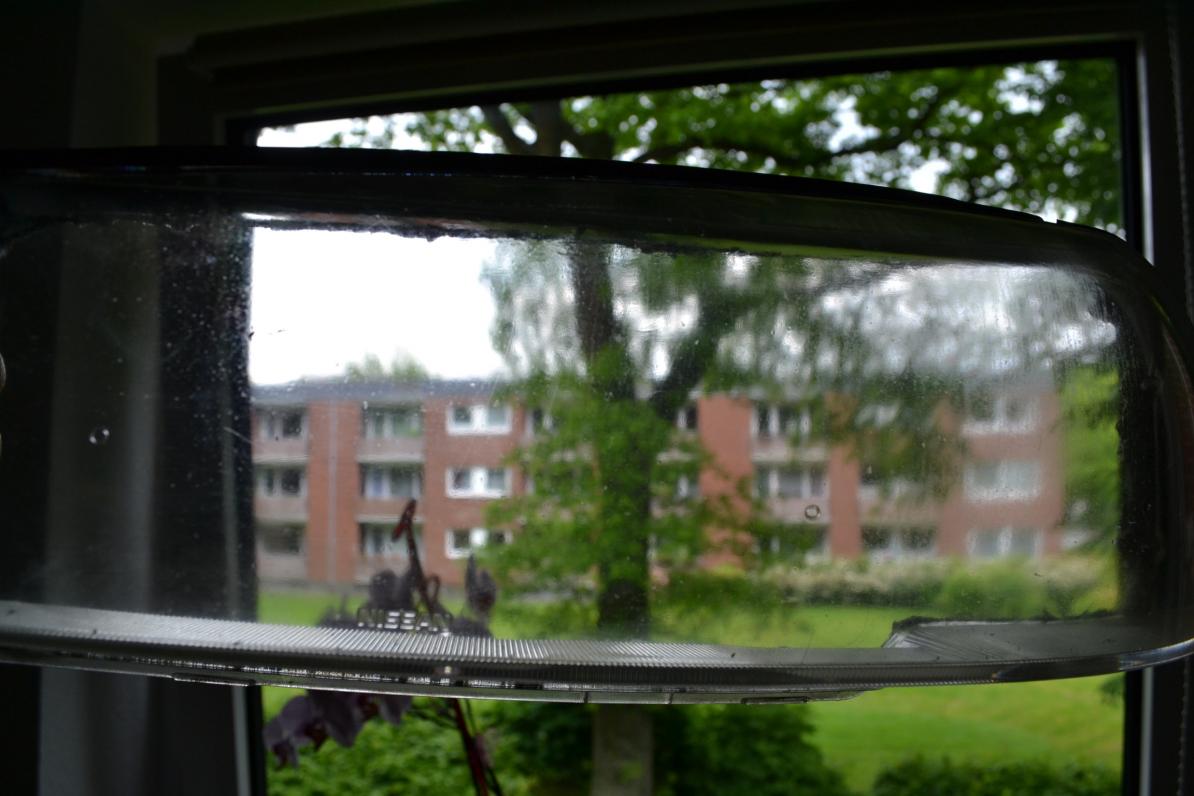

Ich muss sagen, dass Xerapol mit Abstand eine bessere Schleifwirkung erzielt als das Produkt von Meguiars!
Es kostet zwar erheblich mehr, ist aber auch wesentlich ergiebiger!
Man merkt es besonders, wenn man mal mit der Hand die kleinen Ecken (von innen) poliert, denn Xerapol lässt sich viel schwerer verreiben als das Produkt von Meguiars. Vom Glanz sind sie beide identisch gut, nur dass ich mit dem Meguiars erheblich mehr Druck mit der Poliermaschine ausüben musste, damit überhaupt die Kratzer verschwinden...
Aber ich will keine große Werbung machen, sondern nur mal meine Meinung dazu äußern. Funktionieren tun sie beide... irgendwann :D
Ich bin begeistert vom Ergebnis, man könnte meinen die sind neu!
Im Endeffekt kann man sie auch im eingebauten Zustand polieren, aber so kommt der Staub im Scheinwerfer natürlich nicht raus!
Wenn ich den anderen auch gemacht habe, kommende Woche, werde ich mal ein Foto machen, wenn sie wieder eingebaut sind ;-)
