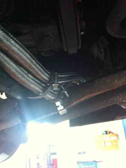

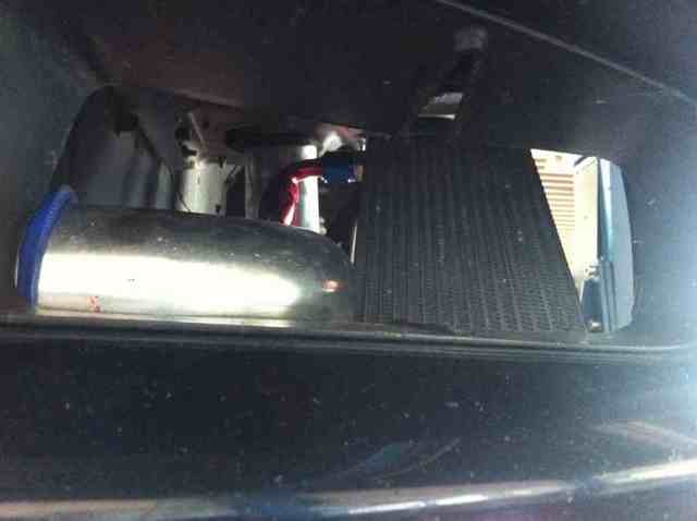

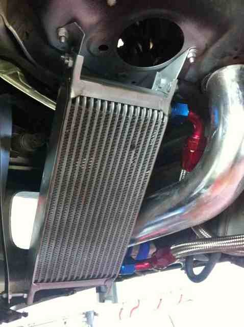

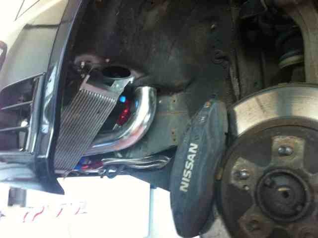

              • So, es gibt mal wieder was neues von mir!
                Habe letztes WE die Driftworks Stahlflex Bremsschläuche verbaut und es hat alles super geklappt!
                Heute habe ich noch meinen Ölkühler verbaut!
                Geht über einen Mocal Thermostat ;-)
                Super Teil! Habe gelesen, dass ihn viele benutzen und es war wirklich eine gute Wahl.
                Die Position habe ich meiner Meinung nach perfekt gewählt, denn durch die Schräge Position wird die dadurch wehende Luft zusätzlich gebremst. Habe mal gelesen, dass die das früher im Rennsport auch so gemacht haben. Vielleicht habe ich es allerdings etwas übertrieben mit der Schräge :D
                Schläuche habe ich mit Hitzefesten Gummi Schlauchschellen an der Karosserie entlang geführt und zusätzlich mit Schellen verbunden, damit sie keine Möglichkeit haben im Wind zu "schlackern" :-)
                Die gesamten Teile habe ich einzeln zusammengekauft und bin sehr froh, dass alles auf anhieb gepasst hat!
                Schläuche und Anschlüsse sind Dash10.
                Den Ölkühler habe ich an dicken Blechen aufgehängt und danach verzinkt.
                Hätte mich wahrscheinlich dran hängen können so fest war das Ding :D
                Nach so langer Pause des "schraubens" war das mal wieder richtig aufregend und hat Spaß gemacht, besonders, wenn alles so gut klappt :-)
                Nach einer Autobahn Testfahrt war ich von der Wirkung extrem zufrieden!
                Bin ca. 20 Minuten mit 120-160 kmh gefahren und das Öl ging nicht über 90 Grad. Bei den aktuellen Temperaturen finde ich das sehr gut!
                Nach dem Abstellen nochmal alles auf gemacht und es war tatsächlich kein Ölfilm zu finden. Also alles auf Anhieb dicht :-)
                Falls ihr noch was ändern würdet, warum auch immer, könnt ihr mir das gerne mitteilen!
                Hab noch ein paar Bilder vom fertigen Einbau! Dann mal bis zum Reisbrennen ;-)
                MfG Thorsten
