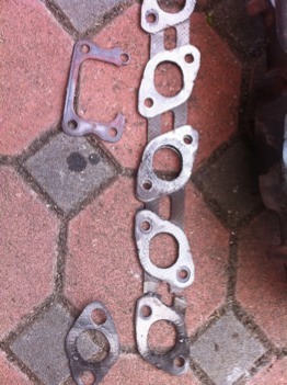

        Hier mal der Grund für mein (zumindest fahrmäßig) maues skymeet:
        Und ja die krümmer auf Turbo Dichtung war schon vor dem Ausbau nicht in einem Stück.

            Davon kannste ausgehen. Die gerissenen bolzen haben mich aber doch gut geschafft.
            3h lang gestern mit HSS bohrern den einen Bolzen bearbeitet, erfolglos aufgegeben und heute morgen einen vollgehärteten schmeißmichtot bohrer für 14€ gekauft, nach 30 sec war das Loch für den Linksausdreher drin, da war ich sauer :P
            Krümmer ist schon wieder drauf mit neuer Dichtung.
            Wart jetzt noch auf die Krümmer->turbo dichtung (morgen) und dann läuft er ab mittwoch wieder (hoffe ich mal)
            Bin an manche bolzen absolut nicht mit dem Drehmomentschlüssel hingekommen, hoffentlich hab ich die 31NM gut getroffen und es hält alles :)
