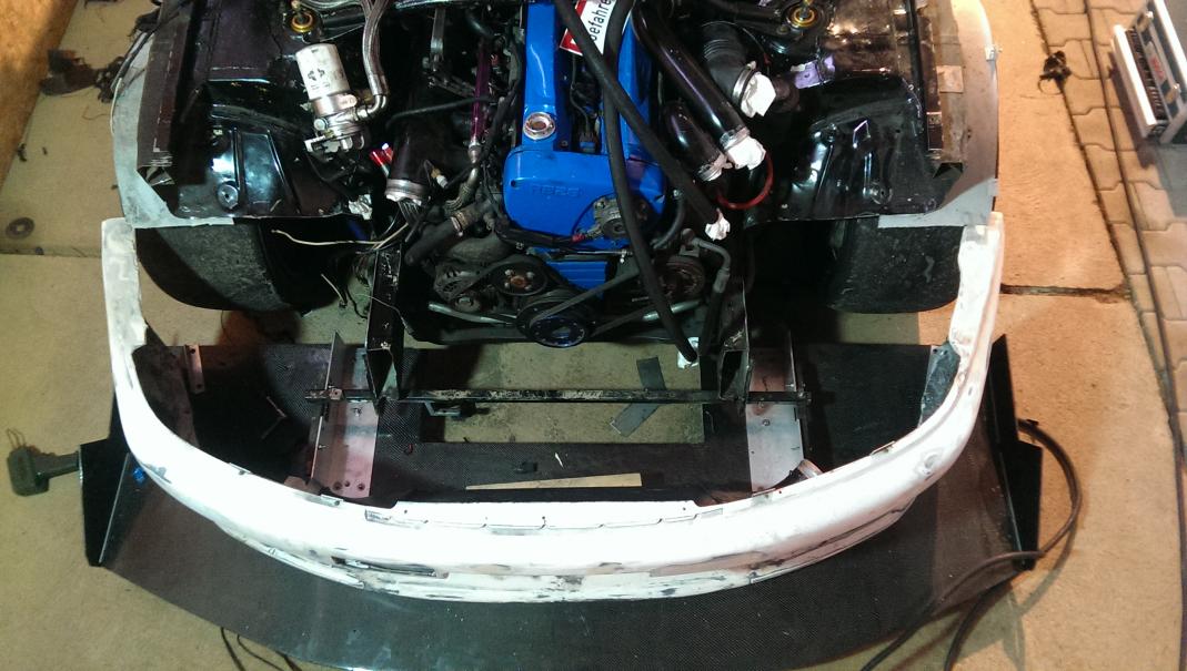

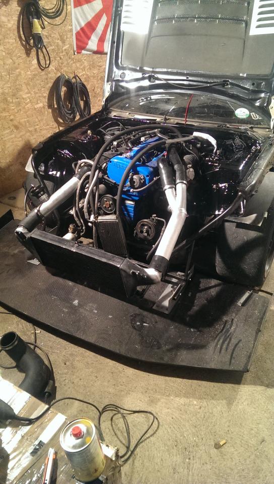

Das Ziel ist das da Auto mal wieder etwas cleaner da steht. Die Front hat endlich mal eine Schönheitskur bekommen. Da waren unglaublich viele Löcher drinnen. Den Rohrrahmen vorne musste ich auch nochmal neu machen, vor 2 Jahren bin ich ein paar Kompromisse eingegangen, die ich jetzt nichtmehr eingehen wollte. Positiver Nebeneffekt ist auch das mein LLK Piping deutlich kürzer geworden ist im Vergleich zur Serie und ich habe mehr Platz im Motorraum, der leider schon wieder besetzt ist^^.

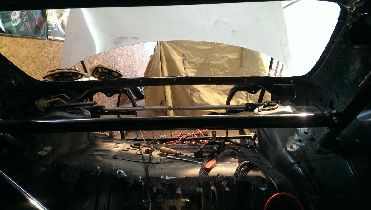

Hinten hab ich auch noch die Hutablage rausgeschnitten, das ganze Blech da hinten ist mir nur auf die Nerven gegangen und ehrlich gesagt auch sehr unnötig. Das Spritsystem ist allerdings durch eine Alubox von der Fahrgestzelle getrennt.
Die Servopumpe hat einen neuen Platz gefunden und der Ölkühler sitzt endlich vernünftig und ist nichtmehr mit endlos langen Leitungen angeschlossen.
Die Halter fün den Splitter sind auch deutlich stabiler als vorher, die werden aber noch zusätzlich verstrebt. Sowas wie am Reisbrennen sollte nicht nochmal passieren. Der Splitter ist übrigens noch ganz obwohl der mit über 200 über den Boden geschliffen ist und auch ein paar Curbs gesehen hat.

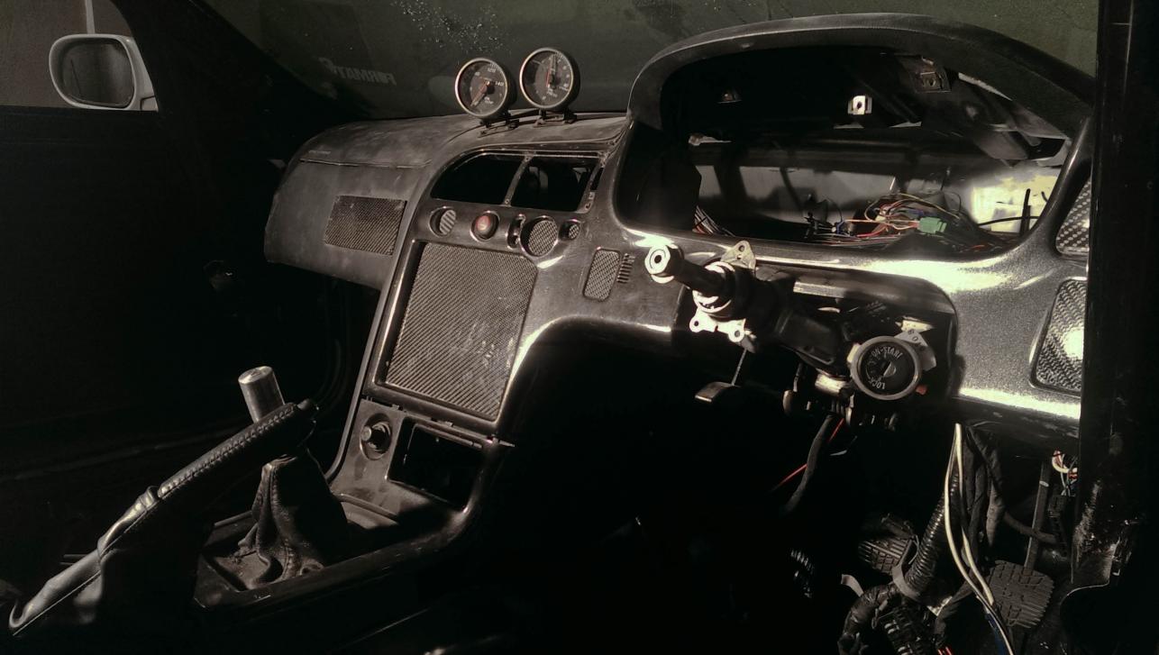

Der Innenraum ist frisch lackiert und das Amaturenbrett hat etwas mehr Carbon bekommen. Ich musste leider auf das radio verzichten, weil ich die Boxen nirgendwo mehr unterbringen konnte. Keine Hutablage und von den Türen gibt es nur noch die Aussenhaut.
Blinker, Scheibenwischer etc. kommen weg vom Lenkrad. Die Hälfte von dem Zeug brauche ich eh nicht mehr, das kommt dann kompakt in die Mittelkonsole, wo vorher das Radio war. Starterknopf gibt es natürlich auch.
Hier mal ein kleiner Teaser, leider nur ein Handy Bild.
Für die oberen Lüftungsdüsen gibt es noch eine Carbonplatte, da sind Boostkontroller und Notaus Schalter dran.
Heizung und as ganze Lüftungszeug sind raus.
Vll mach ich noch ein paar NACA Ducts in die hinteren Seitenscheiben und ein paar Schläuche vor, das ich frische Luft hab, ging bisher aber auch immer so. Früher war die Heizung auf der Rennstrecke noch auf Dauerfeuer, schlechter wird es nicht mehr.

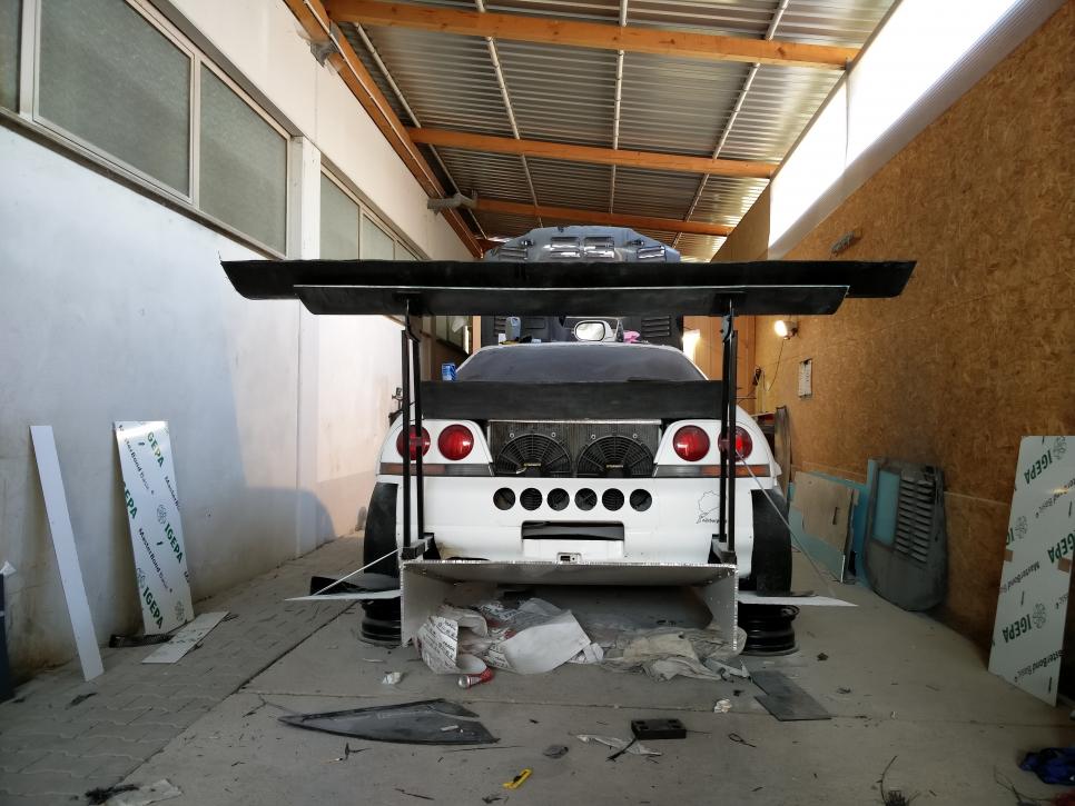

ich hab mich mal noch etwas in das Thema Carbon reingelesen und hab wieder etwas gebastelt, möglichweise auch etwas übertreiben.
Sind so ein paar Teile dazu gekommen, wie Innenradkästen, Canards, Heckscheibe, die hinteren Seitenscheiben, Heckklappe, Amaturenbrett und der Heckflügel. Die Teile sind noch nicht lackiert, wenn es durch ist gibt es natürlich auch Bilder.
hier ist mal vorab eins, der Müll gehört da hin. Der Heckflügel der vorher drauf war ist noch unter dem neuen, nicht das es da zu verwechslungen kommt. Der Alte kommt dann natürlich weg.
