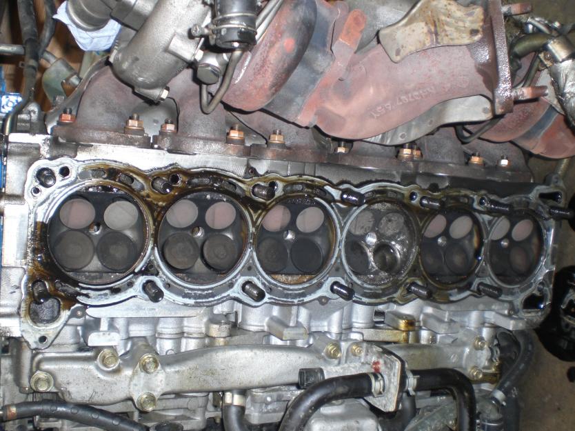

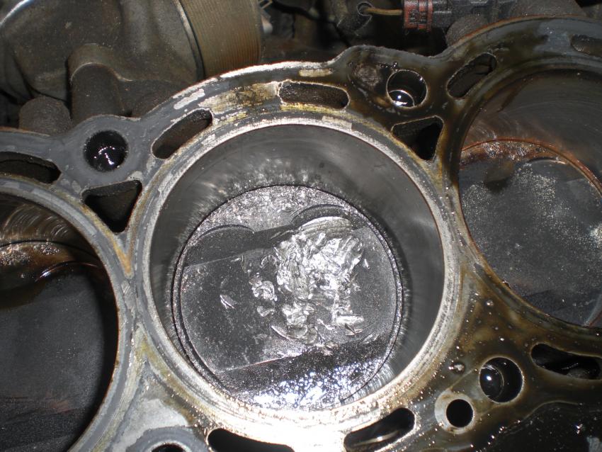

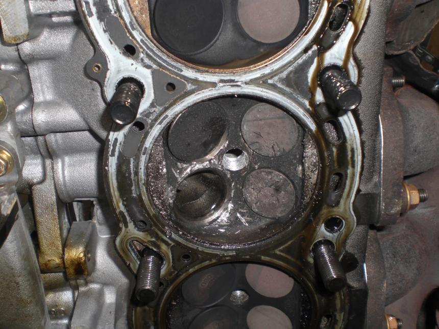

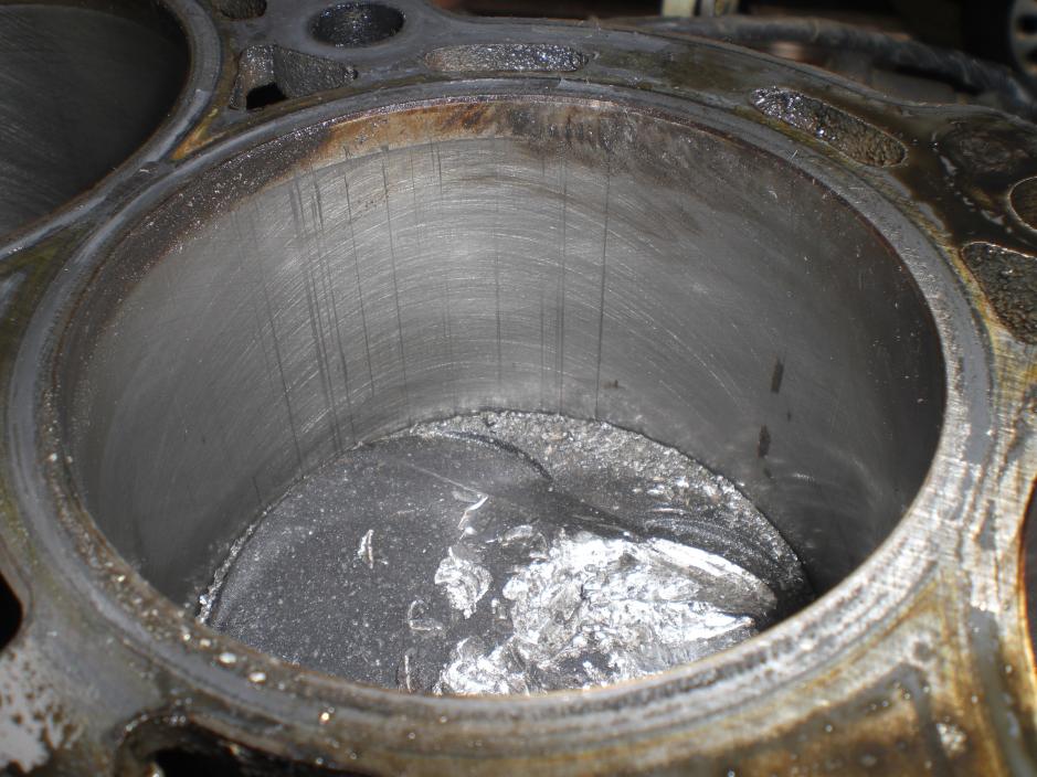

  • Sooo...Der Motor ist draussen und ich hab mal einen Einblick bekommen was Sache ist, es hat sich ein Ventil gelöst bzw ist abgebrochen und in den Motor gefallen.

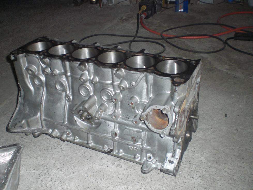

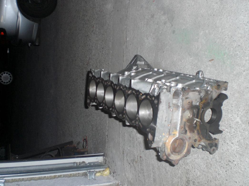

    Was noch zu retten ist naja der Block, den könnte man retten ist auf 87mm aufgebohrt geht also noch ein Übermass sind auch nicht so ectreme Riefen drinnen. Der Kopf dürfte hin sein bzw es lohnt nicht ihn zu retten da kauf ich mir doch lieber einen gebrauchten ich hoff nur der hintere Turbo hat nichts abbekommen ansonsten naja hab mich schon um alle Teile gekümmert, mit sehr viel Glück und wenn ales glatt läuft schaff ichs vll sogar noch zum Skymeet kann aber noch nichts versprechen.

          wieso bricht son ventil ab? *angst*
          • Ihm ist doch vor ner Weile mal der Zahnriemen gesprungen. Dabei hat es wohl schon was abbekommen...

              is das zündkerzengewinde bei dem zylinder noch ok, sieht auf dem bild so komisch aus?
              hoffentlich hat die kurbelwelle nischt abbekommen.

                Leider ist die Auslassnockenwelle eingelaufen und wurde mal nachbearbeitet also muss da halt noch ne neue rein. Es kommen auch noch einstellbare Nockenwellenräder und 1mm Übermass Ventile, will ja au auf die richtige Leistung kommen^^.

                Zündkerzenloch ist irrelevant weil eh ein neuer Kopf her muss der ist leider zu beschädigt, und die Kurbelwelle ist für mich auch nur noch zum Verkauf wichtig dass sie heil ist.

                  • Oh mann das Ventil hats ja ordentlich zerbröselt bzw. hats ordentlich aufm Kolben geschlagen.

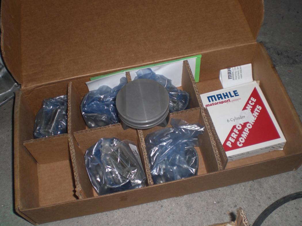

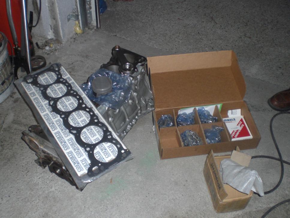

                    • Bin grad wieder zurück der Motor incl. Kurbelwelle liegt in meinem Auto, dazu noch ein Satz Mahle Kolben, Stahlpleul, Kolbenringe und ne Metallkopfdichtung.
                      Ralf hat heute die Ganzen restlichen Teile bestellt und ich hab Fortschritte mit dem letzten fehlenden Teil gemacht.
                      Ganz dickes Danke noch an Andi dass des alles so super und reibungslos geklappt hat und dir vor allem Zeit für mich genommen hast. Bin mal echt gespannt was so am Ende rauskommt^^.
