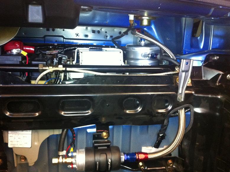

            • Hi all, ich fahre ( >650PS 1,5Bar) mit einer Nismo Intank und 1 Bosch Pumpe und es langt.
              Hatte keine Schwierigkeiten bei voll Last auf der Straße und Rennstrecke gehabt.
              Gruß WalterKlicke auf die Grafik für eine vergrößerte Ansicht
