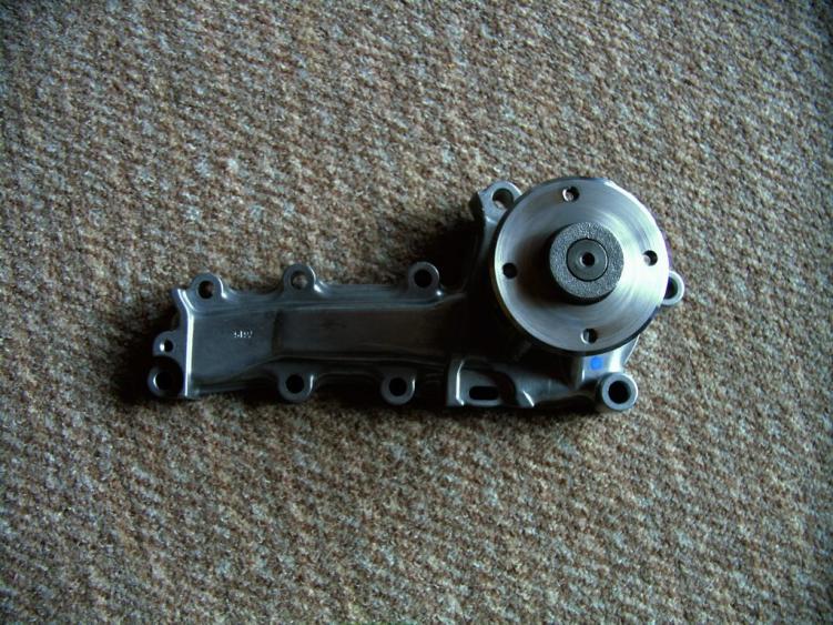

                      Hier was Erfreuliches, meine N1 Wasserpumpe und nen neues Kühlwasserthermostat sind endlich angekommen =)
                      Mittwoch Abend kommt der Block zum Motorbauer.
                      • Ist das N1-Style oder echt N1???
                        Weil die letzten N1 Pumpen die ich gesehen hab, hatten kein Langloch...
                        • Eine original N1 hatte aber doch das Langloch.
                          • Ist orginal N1. Vieleicht sind die ohne Langloch nur N1 Style ;)
                            Hier ein Bild von meiner N1

                            • genau so ist es:
                              • Hab vorhin noch in der Halle seine alte angeschaut. Tatsache auch mit Langloch...
                                Die damals von MPS hatte kein Langloch...
