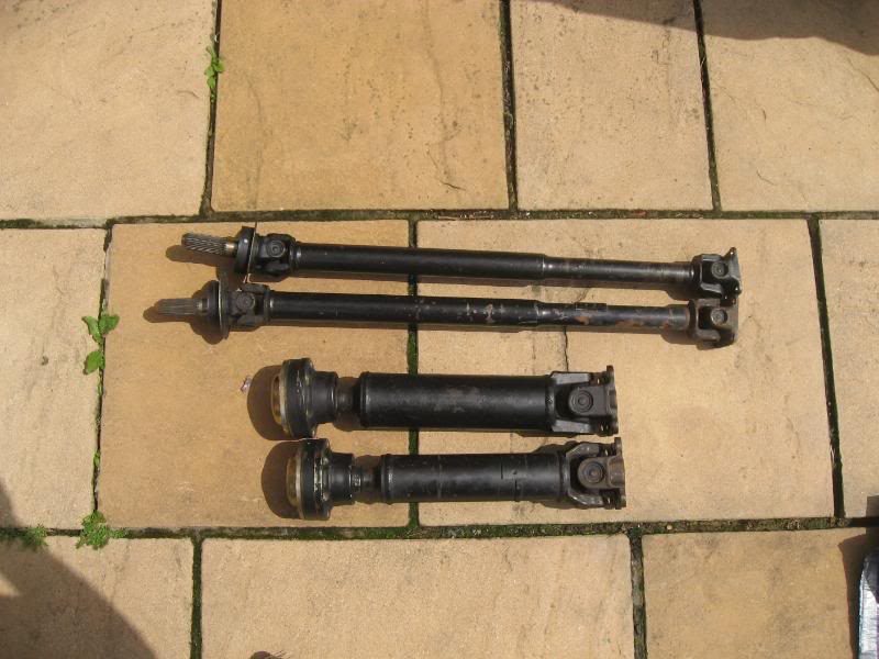

      • Jo beim R34 kommt halt noch erschwerend der 6. Gang hinzu ;-) Der macht das Getriebe gleich noch ma ein Stück länger.

          • Getriebe länger :-o echt? Daschte das passt ohne größere probleme auch in den 32/33er.

            • Ja R34 GT-R ist länger darum brauch man auch die kürzere Kardanwelle bzw. längere vordere vom R34 beim R33.
              Kann man gut auf dem Bild sehen.

              • Ok, wieder was gelernt ^^.
                Aber scheinen ja nur 2-3 cm zu sein, an denen wirds beim aus- einbau nicht scheitern.
