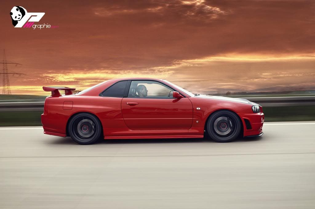

                    War ich mal wieder bei einem Shooting, diesmal bei keinem Geringeren als unserem Philipp (Phigraphie.com)
                    Das Ergebnis seht ihr unterm Text, HAMMER BILDER!! Dank dir Philipp =)
