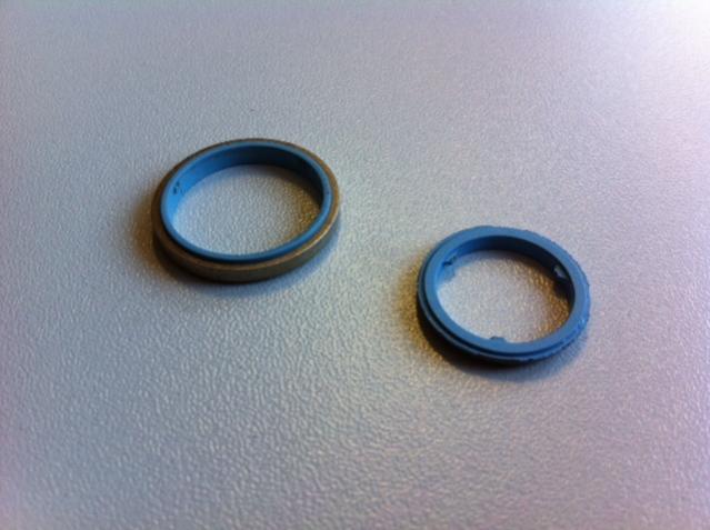

            hab dir noch 2 sachen die du probieren kannst.
            zum ersten wäre eine Kupferdichtung, die sei ja bei dir zu starr also versuch mal die Kupferdichtung zu erhitzen bis sie leicht glüht und dann ohne abschrecken oder so langsam auskühlen lassen. angeblich wird sie dadurch etwas weicher und das könnte ja schon reichen.
            zum zweiten hätte ich dir hier noch ne aludichtung gefunden die innen einen gummirand eingeklebt hat, der auf beiden seiten ein paar zehntel über steht. vllt klappts auch mit so einer. hab dir mal für s bessere verständnis n bild angehängt, auf dem linken ring ist es denke ich gut zu erkennen was ich meine ...

            • Ich meinte auch die hydraulic O ring. Die sind stahl von aussen und haben nur ein harde gummi innering zum abdichten. Dass war die einige moglichkeit weil er anders die schraube neu machen muss.
                na dann sind wir uns ja einig ;)
                • Ihr meint das...
                  Dann werd ich nun sowas besorgen und noch Loctite... Damit kann Uwe auch dieses We in der Hinsicht nichts machen..
