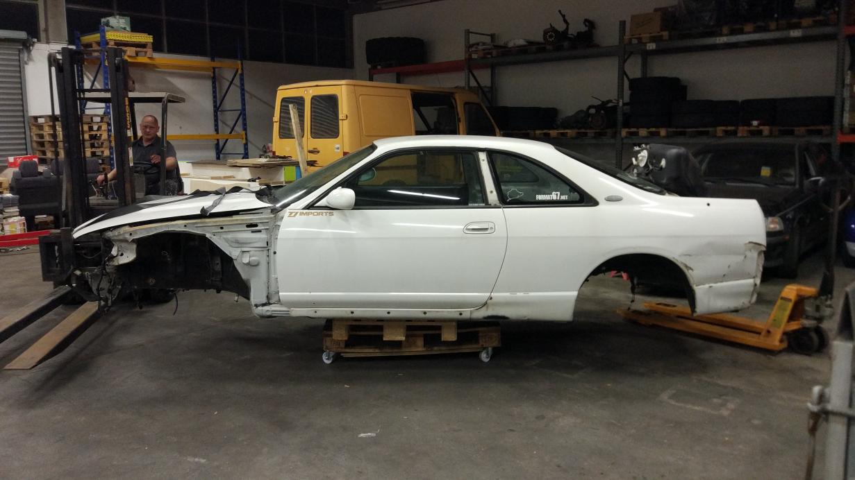

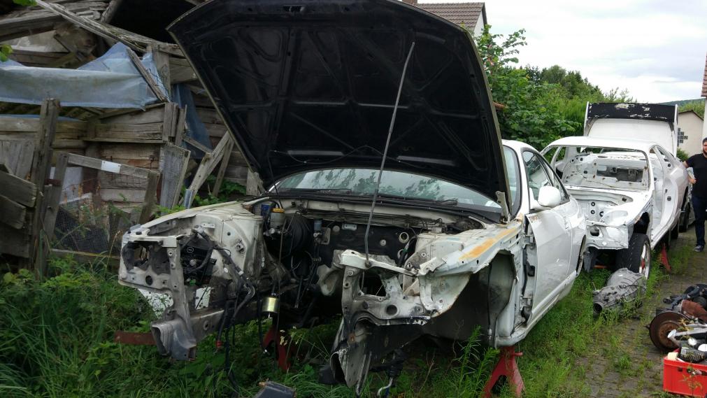

    endlich setze ich meinen perfiden Plan um, euch auch mit meinem Projekt zu nötigen. Wie bereits erwähnt, bin ich ich an ein sehr interessantes R33 Projekt geraten Besser gesagt, an ein angefangenes und nie zuende gebrachtes Projekt. Der Vorbesitzer hatte vor den Sky nach einem Unfall wieder aufzubauen, nahm ihn deswegen vor 2 Jahren komplett auseinander, kaufte ein Jahr später die Karosse dazu und ein weiteres Jahr später kam ich und nahm ihm alles weg Ich erwarb also, um genau zu sein, vor einer Woche einen komplett zerlegten und verunfallten R33 GTST S2 mit einer weiteren Karosse. Alles auf den Trailer geladen, 2 mal gefahren und jetzt steht der Krämpel in Gitterboxen und in 2 Hallen verteilt ^^

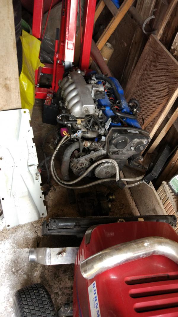

    Für die Umsetzung werde ich garantiert eure Hilfe benötigen! Ich bin schon seit etlichen Jahren im Honda-Lager heimisch und wage mich jetzt zum ersten Mal an einen Nissan. Mein bester Kumpel fährt bereits einen R33 GTST und das hilft schon ungemein... nur will ich nicht jedes Mal sein ganzes Auto auseinander nehmen, wenn ich mal nicht weiß, wie da was zusammengehört ^^ Deswegen seid ihr (die alten Hasen) dann gefragt ;D
    Zur Spec-Liste kann ich noch nicht allzu viele und verlässliche Angaben machen. Ich weiß nur, dass er 330PS laut Prüfstand hat, auf 1 Bar Ladedruck fährt, knapp 120tkm auf der Uhr hat und keine Probleme machte... bis auf das Diff naja...
    Auf jeden Fall werde ich das noch nachreichen! ;)
    Generell möchte ich den ersten Post immer aktuell halten und mit neuen ToDo's und Specs versorgen. Aus dem Grund werde ich gleich einen neuen Post mit den neusten Veränderungen und Arbeiten erstellen.
    Schönen Dank schon mal vorab und viele Grüße
    Wollbrezel

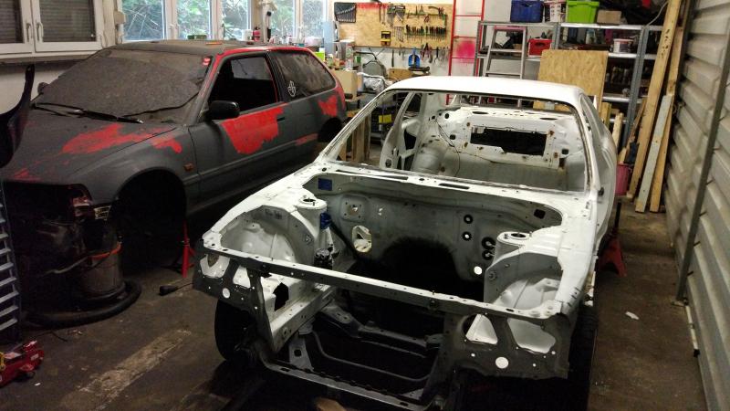

    Der Plan sieht wie folgt aus:
    • Die gute Karosse zum lackieren vorbereiten
      • Krumme Heckleuchtenfassung Beifahrerseite richten (ist verbogen und verbeult. Blechfritzen fragen wie)
      • Dom-Bleche öffnen und auf Rost kontrollieren
    • Innenraum, Kofferraum und Motorraum lackiere ich selbst (von hinten nach vorne)
      • Kofferraum:
        • Alten Lack entfernen (wurde schon mal schlecht lackiert. Der Lack haftet nicht)
        • Rost entfernen / Löcher schließen
        • Auslackieren (Schwarz glanz)
      • Innenraum:
      • Motorraum:
        • Auslackieren (die Wahl der Farbe ist noch offen ^^)
    • Ein Lackierer darf sich dann um den Rest kümmern (es wird ne hammer Farbe! ;D meiner Meinung nach :) )
    • Die alte Karosse wird komplett geschlachtet und entsorgt
      • Alle brauchbaren Teile abbauen
      • Karosse entsorgen
    • Verschleißteile und fehlende Teile (ich hoffe es werden nicht zu viele ^^) werden ersetzt
      • Motorlager / Getriebelager
      • Diff Lager
      • Ein nicht Geräusche machendes Diff -.-

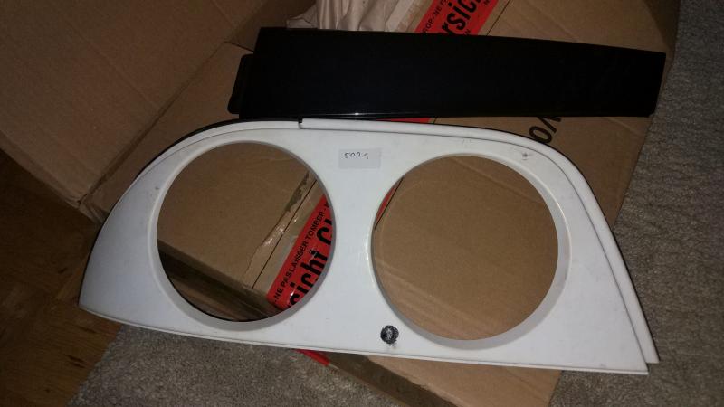

      • Scheinwerfer beifahrerseite
      • Heckscheinwerferblende Beifahrerseite (erledigt)
      • Kotflügel Beifahrerseite (erledigt)
      • OEM GTST Stoßstange vorne
      • Lippe vorne
      • Nebelleuchten/Blinker vorne
      • Alle Flüssigkeiten und Filter
      • Achsmanschetten (erledigt)
    • Das ganze Puzzle wieder zusammensetzen
    • Spaß haben ^^

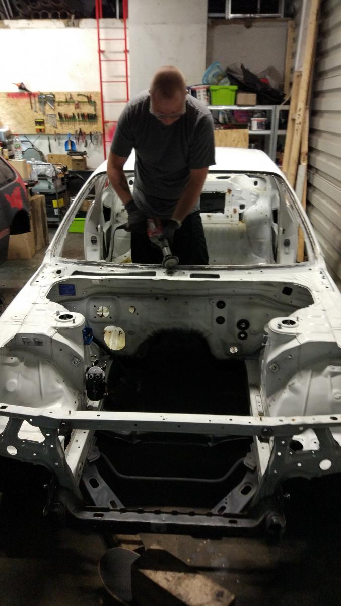

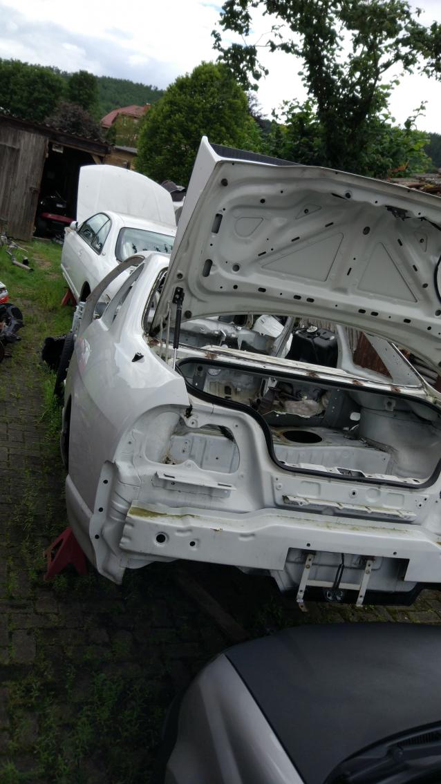

    So, am ersten Tag des "Projektes" haben wir die vermeintlich gute Karosse bearbeitet ^^ Dummer Weise stand die Karosse das ganze letzte Jahr unabgedeckt und ohne Scheiben und Türen, also so wie sie jetzt zu sehen ist, in einer unüberdachten Einfahrt rum
    Die Scheibenkleberreste und der Kofferraum waren Ziel unseres Tatendrangs.

    Als Dank hat uns die Karosse noch ihr wahres Gesicht gezeigt

    Durch das lange an der frischen Luft rumstehen hat sich natürlich überall schön Flugrost gebildet, jedoch hat es die Stelle schlimmer erwischt. Durch die Bohrungen für den ehemals verbauten Käfig ist das Blech doch sehr weich geworden. Gefällt mir nicht - muss gemacht werden!

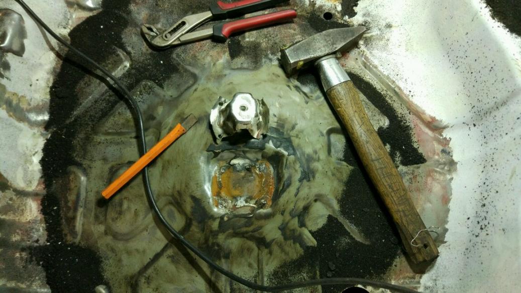

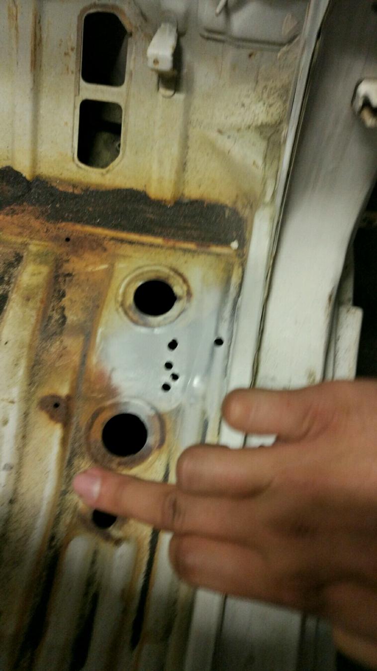

    Tag 2. Es ging am Kofferraum und an den Kleberesten weiter.
Größe: 94,3 KB
    Durch die Teermatten hat sich der Rost ringförmig verbreitet. Entsprechend sind jetzt 3 kleine Löcher zu stopfen. An sich sind wir aber im Kofferraum schon weit gekommen. Alle Dellen sind ausgebeult, die Teermatten sind entfern und der Lack ist fast vollständig entfernt.

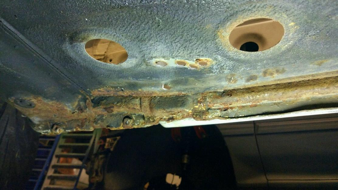

    Des weiteren habe ich mich auch unter dem Auto noch mal umgeschaut und das hier gefunden ^^
Größe: 100,1 KB
    Vorne rechts der Schweller.... nicht schön aber auch noch nicht all zu böse... zum Glück!
      Je nach dem wie tief du in der Materie steckst, aber falls du es noch nicht weisst sind die vorderen Dome ein schönes Rostnest.
      Bei dem Aufwand den du da treibst, sollte man dort vielleicht auch mal paar Punkte auftrennen und reingucken.
        Ja, von der Problematik habe ich bereits gelesen. Die Dome sehen an sich aber noch richtig gut aus... von außen Die Überlegung da drunter zu schauen hatte ich auch schon und ich denke das werde ich auch so machen. Es bekommt ja eh alles neuen Lack...

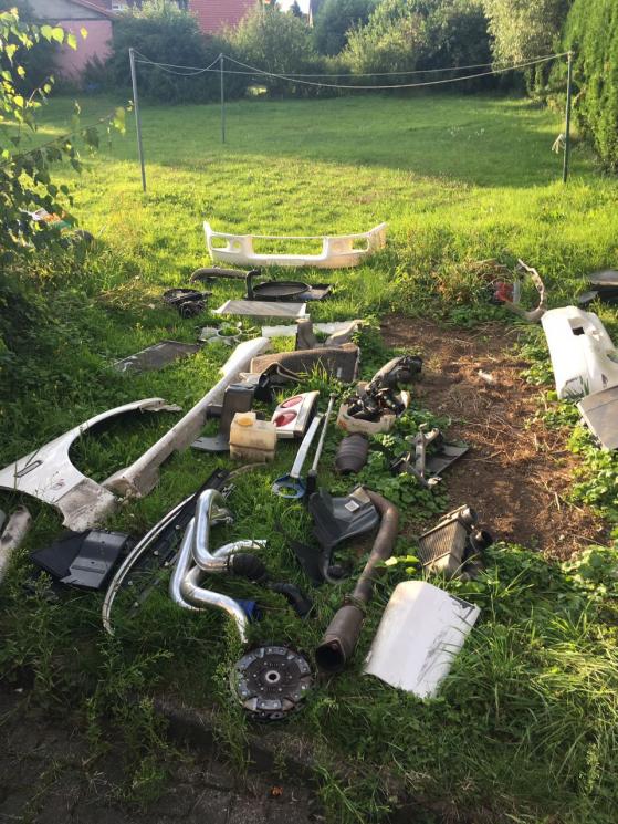

                    BTW die ersten Teile sind endlich angekommen ^^

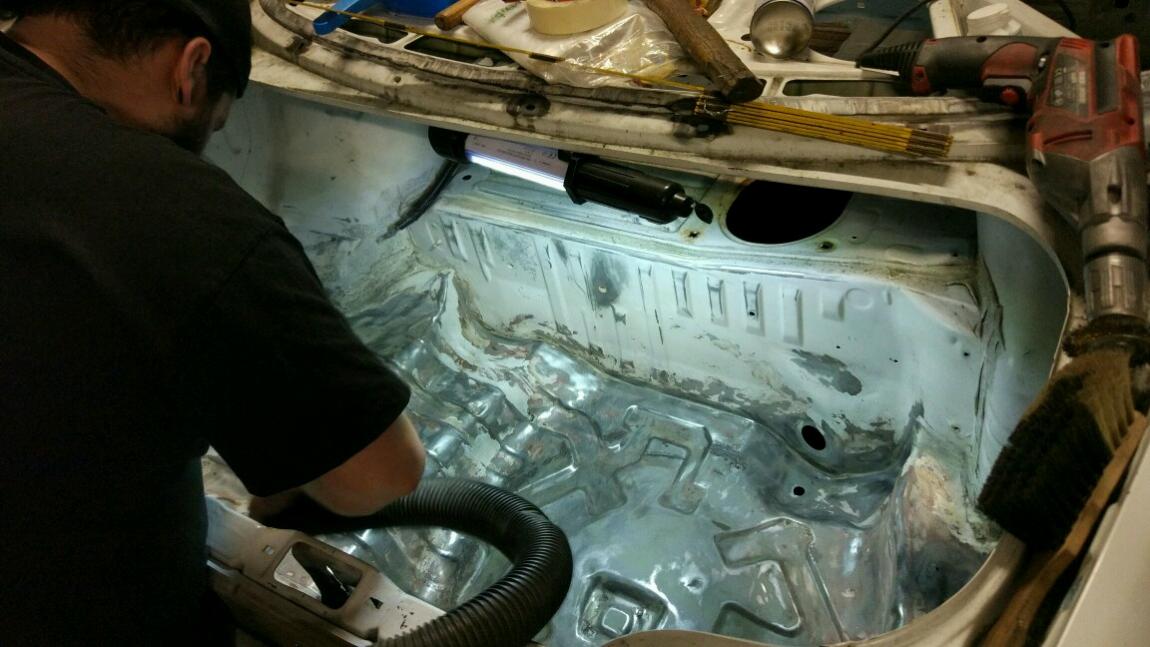

                      Und weiter gehts. Heute haben wir wieder dem Rost den Kampf angesagt ^^ im Kofferraum sind unzählige Ecken die von der schlechten Möchtegern Lackierung entfernt werden wollen und die Fensterrahmen waren fällig. Ebenso haben wir im Innenraum begonnen den Rost zu beseitigen.
                      Im Fahrerfußraum sieht es sehr nicht gut aus und an der Heckscheibe ist es auch nicht mehr so pralle. Dank des Rostumwandlers sieht der Sky mittlerweile wie ne lila Kuh mit weißen Flecken aus xD
                      Aber seht selbst...
                      Mike Sanders Hohlraum Fett steht auch schon fest auf der Einkaufsliste!
