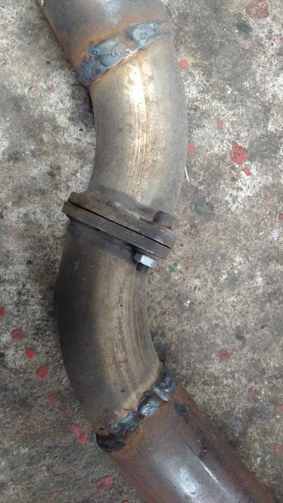

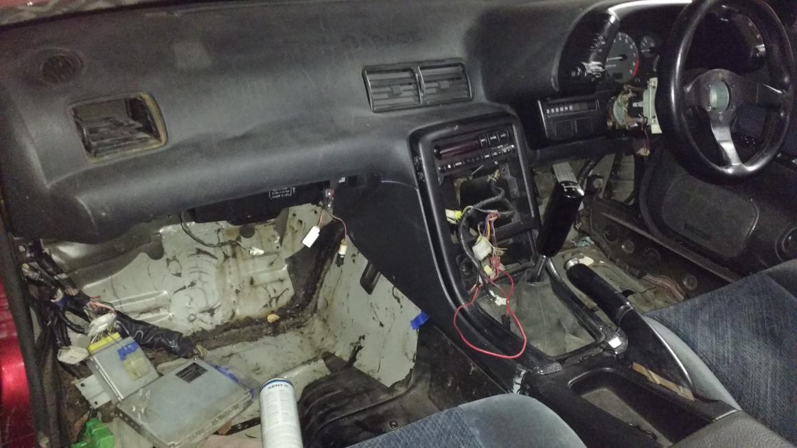

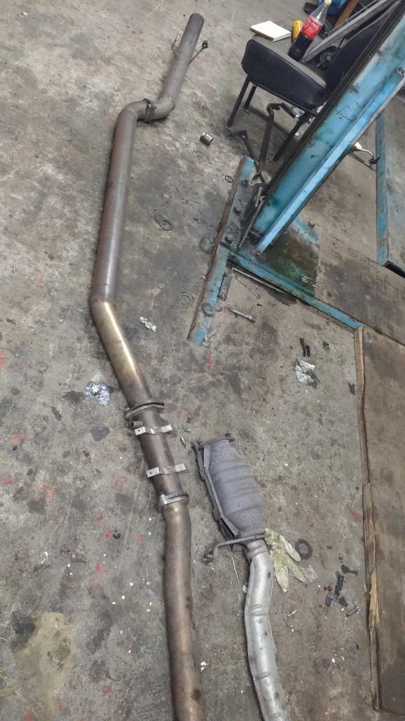

              Heute war ich mal wieder in der Halle und habe diese hässliche Abgasanlage (mit super tollen Schweißnähten *hust*) und die Bremsen entfernt bzw auf den Schrott befördert und ich habe angefangen nach meinem Elektronikproblem zu suchen... Dabei habe ich einen verschmorten Stecker und ein paar blanke Stellen gefunden- also geht's jetzt erstmal an's durchmessen, um den Grund für das Schmoren zu finden und dabei überlege ich gerade ob ich nicht einfach die Kabelbäume durch gute gebrauchte ersetze oder die Kabel neu ziehe.
              Und mein Zündkontaktschalter ist kaputt...- also falls noch wer einen funktionierenden liegen hat... Her damit
              Sobald ich das Elektronikproblem gelöst habe, kommt dann der Motor raus und dann wird weiter zerlegt um ihn für den Lackierer vorzubereiten :)
                Zitat von Maggi Beitrag anzeigen
                Ich mache mir aber auch ehrlich gesagt, keinen Zeitdruck... Wäre aber schön wenn er zum Reisbrennen fertig ist- aber mal schauen :)
                Saaaach mal! Dann mach ich dir Druck! :D
                  Hast du schon eine Abgasanlage?
                  Ich habe nämlich aktuell eine Kakimoto sowie einen HKS Kat zu verkaufen, die beide neuwertig und auch eintragbar sind.
                    Danke für das Angebot, aber eine Abgasanlage steht erstmal ganz hinten an... Erstmal möchte ich die Elektronik und die sonstige Technik wieder ordnungsgemäß herstellen :)
                    Wobei es auch ein kleines Update gibt- die Innenraumelektronik funktioniert wieder.
                    Ich hatte ja das Problem, dass auf Zündstellung '1' schon alle Warnlampen im Tacho, sowie die Fensterheber etc Strom hatten und auf Stellung '2' alles wieder aus war. Heißt bei laufendem Motor, war das Kombiinstrument sowie die Fensterheber tot.
                    Es war einfach nur ein Stecker hinter dem Sicherungskasten ab, so dass ein Relais nicht versorgt wurde.
                    Der Stecker vom Lichtschalter ist auch in Stand gesetzt (hatte irgendwann mal geschmort).
                    Nun geht es weiter, den Kabelbaum zu den Scheinwerfern zu verfolgen um die Schadstelle(n) zu finden... Aber das wird schon :)

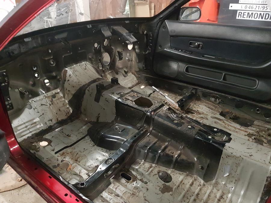

                      Sooooo... lange ist nichts weiter passiert, da schlicht und einfach die Zeit und auch manchmal die Lust fehlte

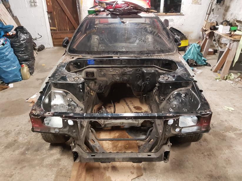

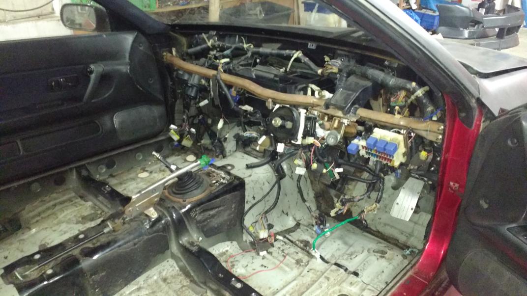

                      Der Zwischenstand sieht gerade wie folgt aus:
                      -Der Innenraum ist leer, alle Kabelbäume sowie Innenausstattung ist raus
                      -Der Unterboden ist auch von sämtlichen Leitungen und vom Getriebe befreit
                      -Jetzt kommt morgen noch schnell der Motor raus und nächste Wochen dann die Scheiben und alle Leitungen die noch im Motorraum rumfliegen.
                      Letzte Woche war auch der Lackierer da, um sich ein Bild davon zu machen... Fazit;
                      Der jetzige Lack muss komplett runter... bis aufs nackte Blech... also werden demnächst Nachtschichten voll schleifen und Staub anliegen
                      In der Zeit, wo der Wagen dann beim Lackierer steht, werde ich den Motor öffnen und gucken was zu ersetzen ist, damit er die kommende Saison hält.
                      Ich werde weiter berichten

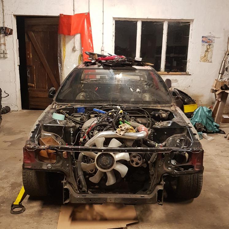

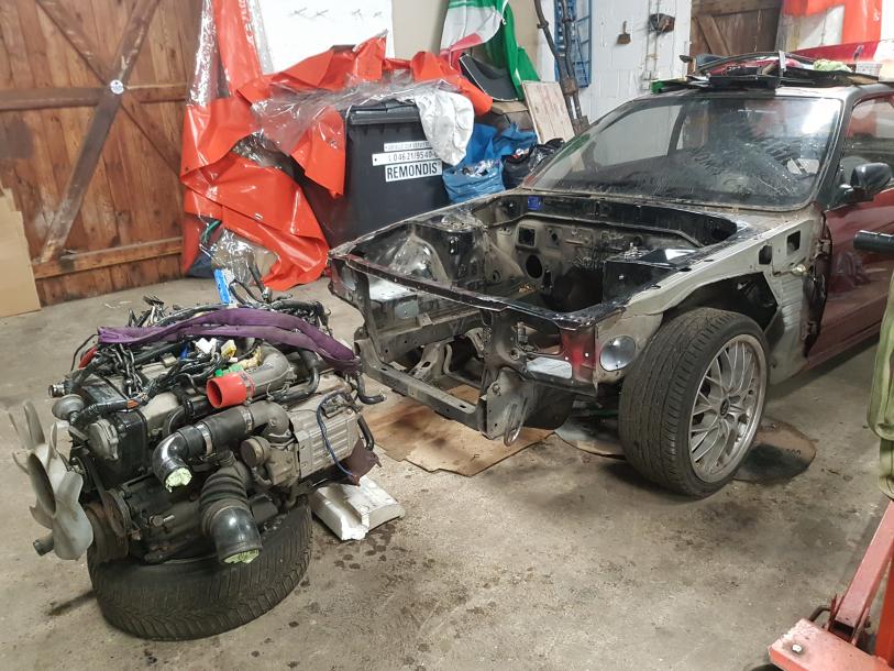

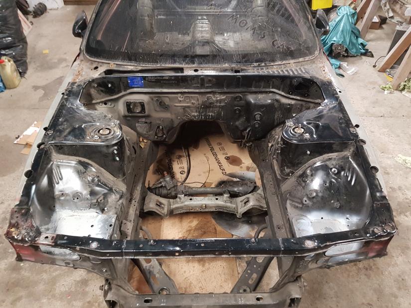

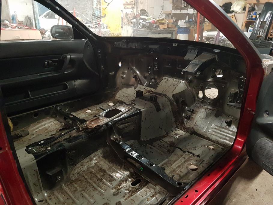

                          So heute hat sich mal wieder einiges getan
                          Als nächstes werden dann noch die Türen zerlegt und die Scheiben raus geschnitten und dann kann er geschliffen werden und dann geht's ab zum Lackierer.
                          In den nächsten Tagen kann dann auch der Motor von dem Reifen runter, da einer unserer Motorständer dann auch wieder frei ist.
                          Aber ich lasse jetzt einfach mal ein paar Bilder sprechen.

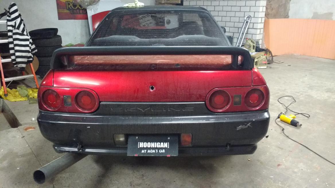

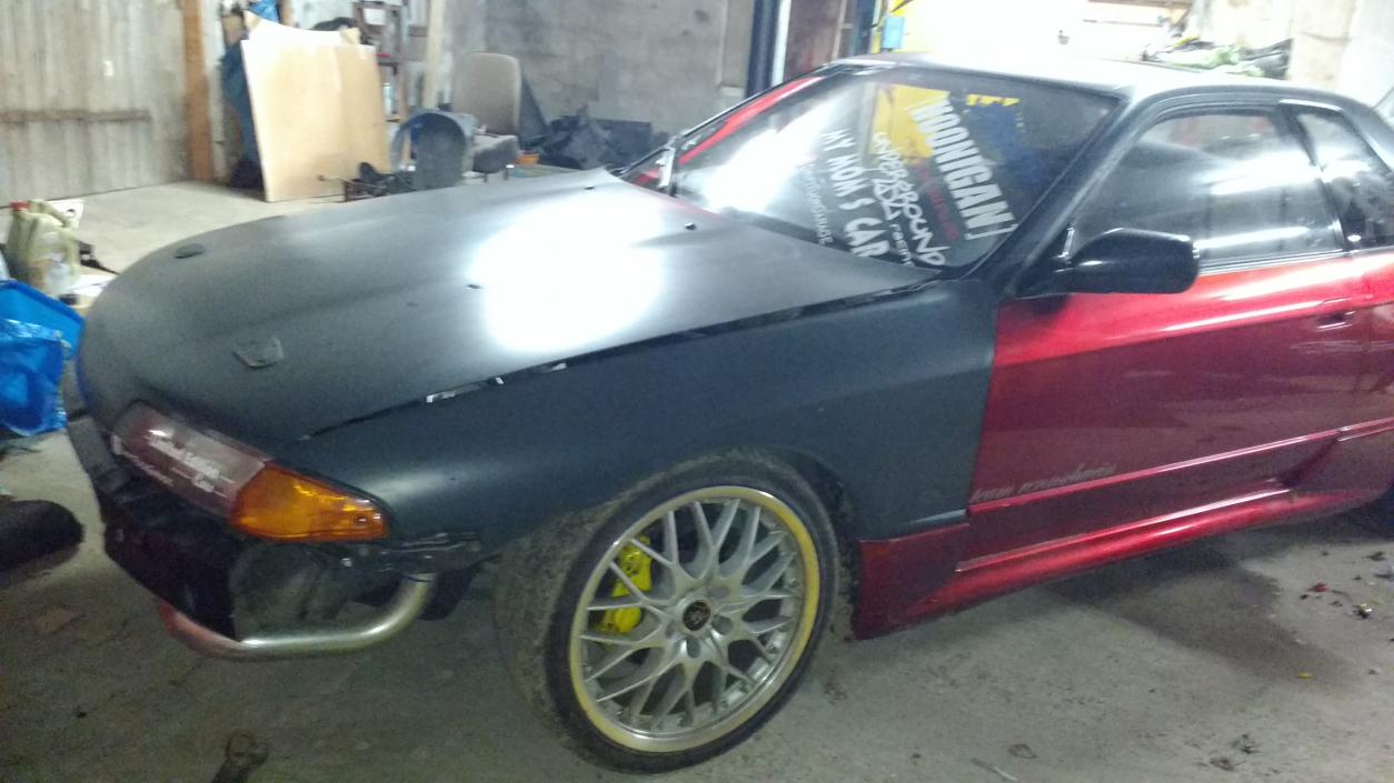

                            Erinnert mich ziemlich daran, wie er aussah als Ich ihn damals an Denny verkauft habe.. Nur das da die Frontscheibe noch heile war (oder täuscht es auf dem 3. Bild?)
                              Ne das täuscht nicht- auch die haben sie kaputt bekommen ...wäre für das Auto wohl besser gewesen wenn du ihn behalten hättest
                              Aber naja... so habe ich zumindest keine Langeweile
