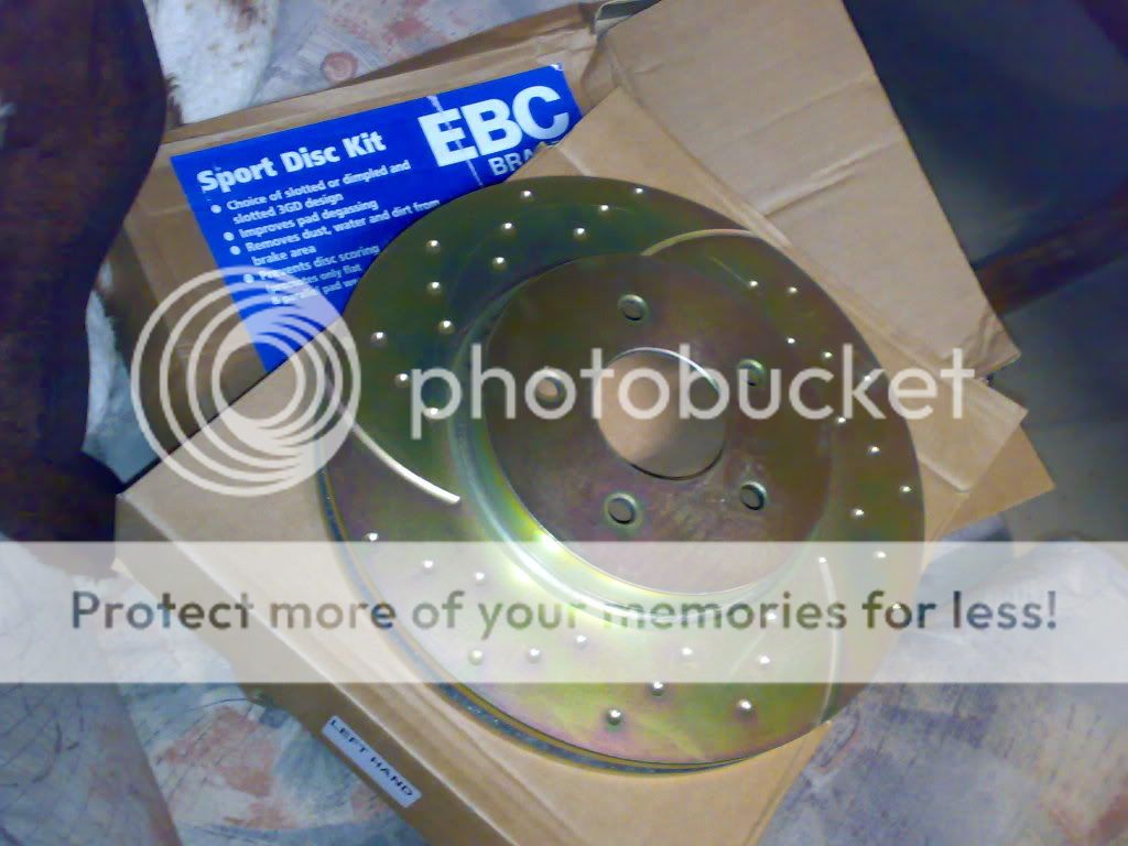

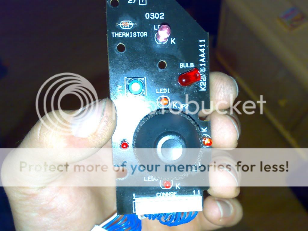

      wieder mal ein paar kleinigkeiten eingekauft und etwas gebastelt.
      Neue EBCBremsscheiben und yellow stuff Bremsbeläge
      Samco unterdruckschläuche in blau und in effektlack lackierte Adeckung vom Sicherungskasten und Kühlerhalterung
      Beleuchtungsumbau des MFD und des Klimabeienteils auf rote led´s damit alles einheitlich zum Nismo Tacho ist

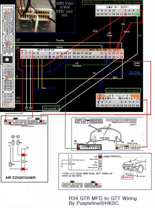

          • #50
            Weis jemand was der spaß kosten würde im GTT das MFD nachzurüsten und was man alles braucht dafür ?
            • #51
              Liegt ganz dran wie günstig du an ein GTR MFD kommst. Der Rest ist etwas Bastelei, ne Anleitung dazu gibt´s glaub ich sogar hier im Forum
              Oo\_______SKYLINE___GTR /oO
              • #52
                ja wo suche ich am besten wenn ich eines erwerben möchte Seite etc? und eine Anleitung konnte ich hir im Forum nicht finden hab nur im Netz Pinbelegung gefunden. Was braucht man noch alles auser das Display selber ?
                • #53
                  Neu bekommste das über Nissan, gebraucht über Ebay, anderen Foren, usw, z.B. aus Unfallwagen. Sonst brauchst du noch ein paar Meter Kabel, ne Menge Quetschverbinder und die Abdeckung für das MFD.
                  Ein Link für einen Anschlußplan haben wir hier irgendwo im Forum, mußt mal ein bisschen suchen
                  Zuletzt geändert von Skyman; 15.04.2010, 17:32.
                  • #54
                    Ich hab jetzt im usa und jp ebay nichts gefunden aber dafür schonmal Anschlussplan hoffe ist der richtige ;).
Größe: 97,8 KB
