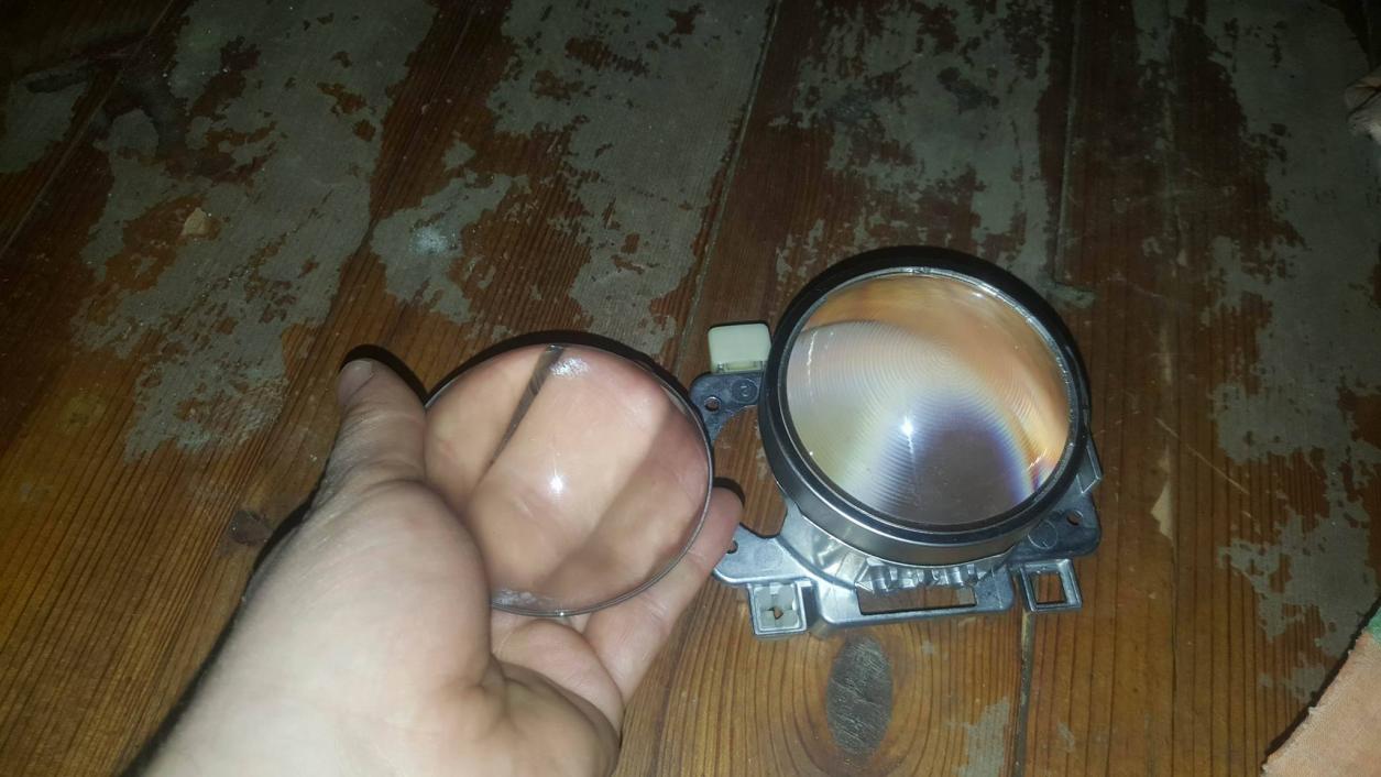

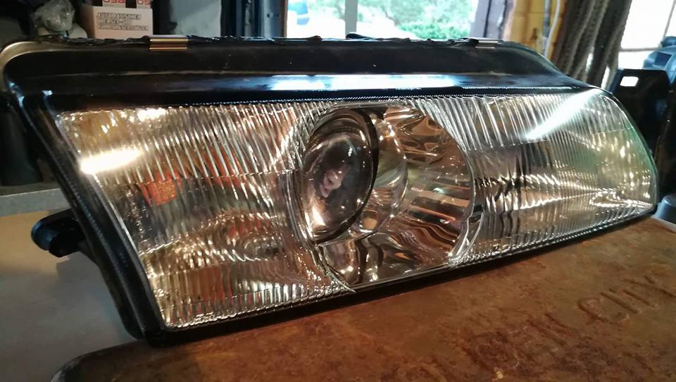

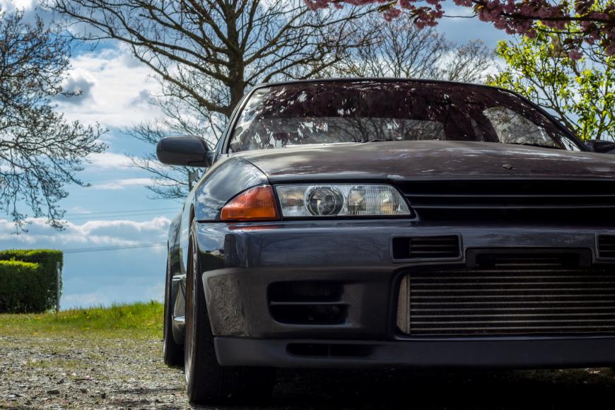

    Da die Stoßstange eh demontiert war für den Lackierer, hab ich auch gleich mal die Scheinwerfer ausgebaut, da sie eh noch auf Linksverkehr umgebaut werden mussten.
    Dies haben wir dann auch in Angriff genommen.

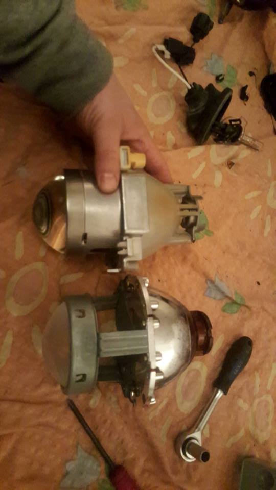

    Als Ausgangsbasis des Umbaus haben wir Bmw E39 Linsen und Refketoren genommen.
    Die Linse vom E39 passt p&p beim R32.
    Der Reflektor ist etwas größer und muss etwas angepasst werden, damit er in den R32 Scheinwerfer passt mit all dem Kleinkram wie Höhenverstellung usw.
    Rein Theoretisch wär auch ein BiXenonumbau realisierbar. Da muss aber einiges mehr umgebaut bzw in den R32 Scheinwerfer verstaut werden :D Also haben wir das mal gelassen und sind bei der H7 Lampe geblieben.
    Oben E39/ Unten R32 ( Die Linse ist noch beschlagen, weil sie draußen im Schuppen lag )

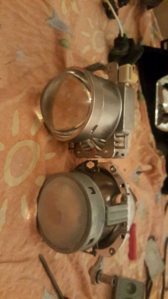

    Wie man sieht, ist das alle recht ähnlich.
    Hier die E39 Linse im R32 Halter, daneben die R32 Linse.
    Der EINZIGE Unterschied den man später von außen sehen wird ist, dass die E39 Linse nicht komplett klar ist, sondern leichte Reifen aufweist.
    Das fällt aber auch nur bei näherem hingucken auf.
    Mir war bei dem Unbau wichtig, dass es nacher möglichst original aussieht und nicht durch irgendwelche HellaLinsen auffällt.

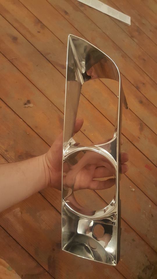

    Die Chromschicht war schon teilweise abgeplatzt und desshalb haben wir sie neu beschichten lassen.

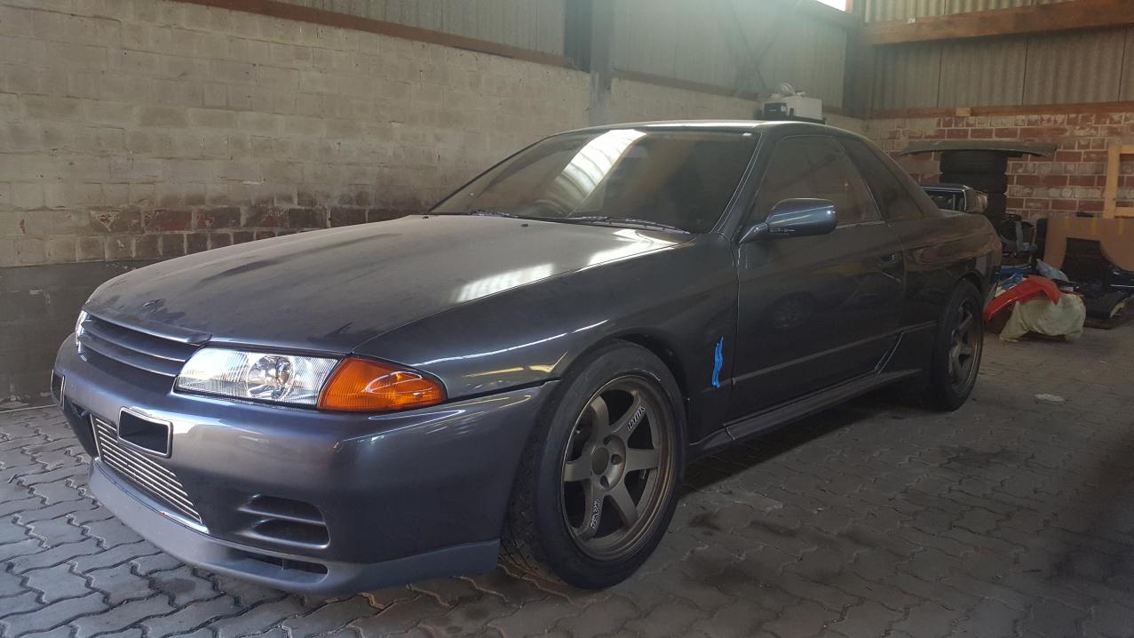

        Hier die aktuellsten Bilder vom GTR.
        Ich bin soweit erstmal zufrieden.
        Für den Tüv fehlen jetzt nurnoch Kleinigkeiten wie eine NSL, eine Abdeckung für die Luftfilter und so Zeugs.

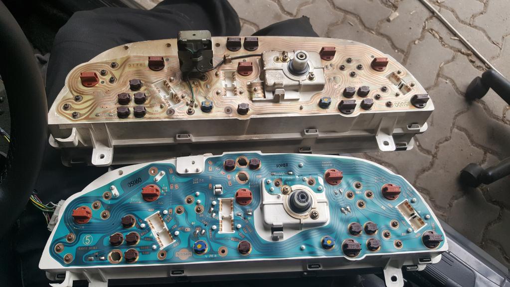

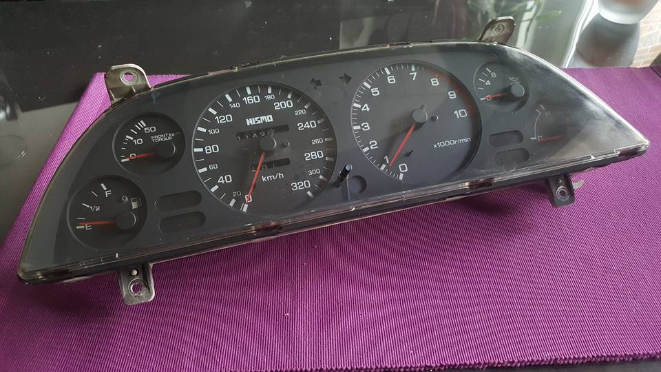

        Aktuell beschäftigt mich der neu erworbene NismoTacho.
        Hab dazu schon was in einem anderen Thread geschrieben.
        Hab da wohl die Version für die Baujahre vor 92 erwischt.
        Stecker passen alle nur bleiben alle Kontrollleuchten bei der Fahrt an.
        Wenn ich Links blinke, blinkt die Hicas Leuchte, ebenso wenn ich das Fernlicht anmache geht die Batterieleuchte aus.
        Drehzahl, Kmh, Öldruck, Temp.. nix geht
        Also entweder ich hol mir einen "Richtigen" oder ich bau meinen Oem Tacho auf die Nismoscheiben vom Nismo Tacho um.
        Oben Nismo / Unten Oem Nissan R32 BJ 92.

            Und überhaupt, wo zum Teufel hast du jemanden gefunden, der dir die Blende wieder beschichtet? Meine Suche blieb erfolglos, deshalb wurde die Blende kurzerhand schwarz lackiert (was um Welten besser aussieht mMn :) )

              Die Beschichtung der Blende würde mich auch interessieren.
              Und in welcher Preisregion sich das bewegt ☺
