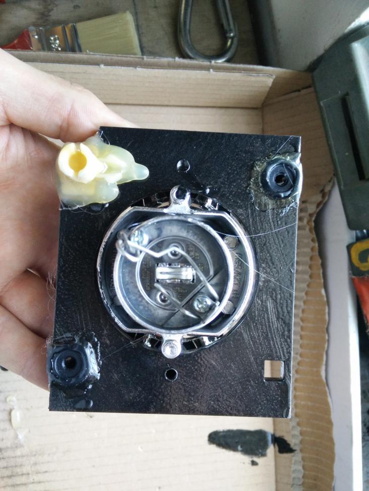

- Scheinwerfer wurden von mir selber mit Yuan Linsen umgebaut, von meiner Werkstatt des Vertrauens eingestellt und sitzen perfekt. Zum Glück habe ich hier im Forum eine CAD Zeichnung gefunden, die die Maße der Adapterplatte parat hatte. Gelasert wurde es von einem Bekannten in einem Metallbetrieb. Probleme hatte ich nur mit den Clips, welche mir bei den alten Linsen kaputt gegangen sind. Da musste ich ein bisschen mit entsprechend Kleber nachhelfen. Sieht nicht schön aus, aber ist nicht sichtbar und muss heben.

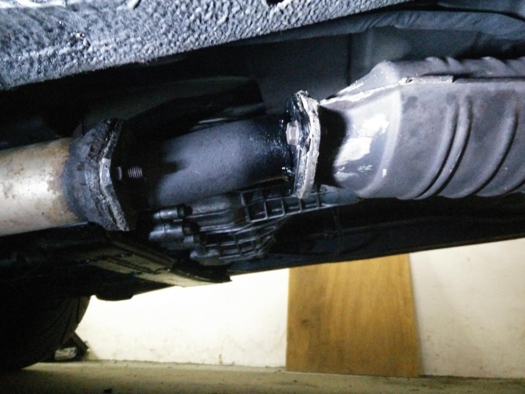

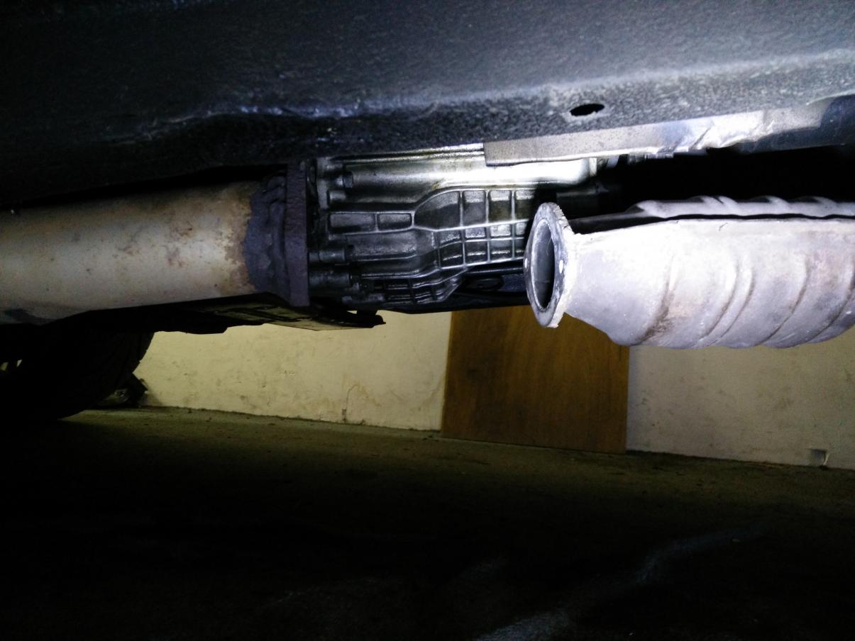

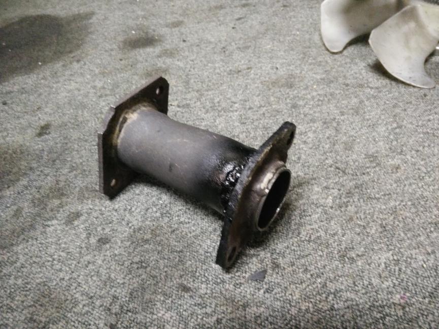

- Abgasanlage habe ich eine vom 200SX S13 genommen. Die Verrohrung war weitgehend gleich, jedoch ein paar cm zu kurz. Ich hab dafür dann ein Adapterstück geschweißt. Dem TÜV hat es nicht sonderlich gefallen, aber es ist konform und inzwischen ist auch wieder die HKS drunter.
