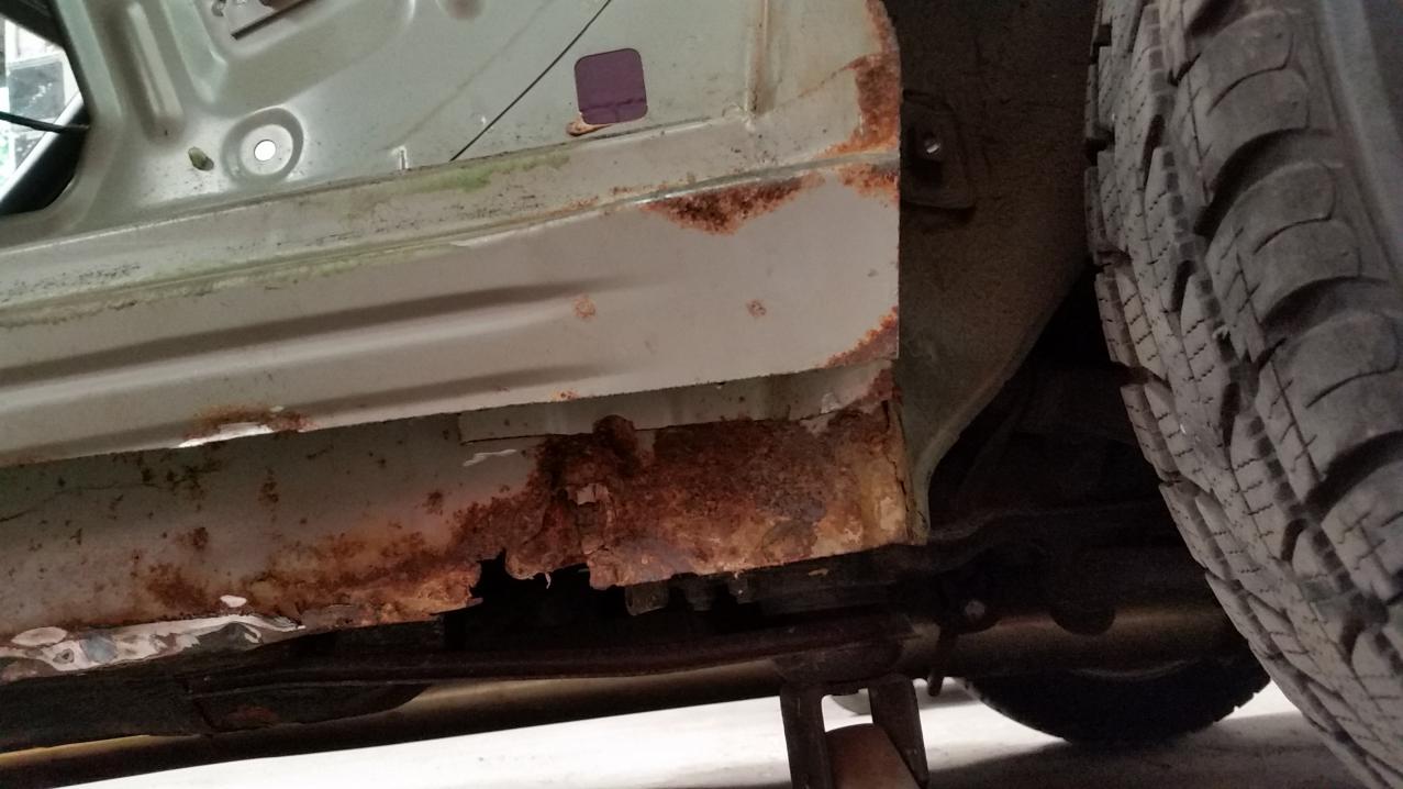

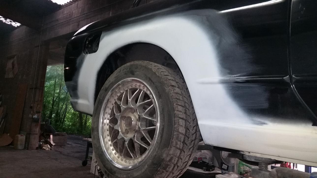

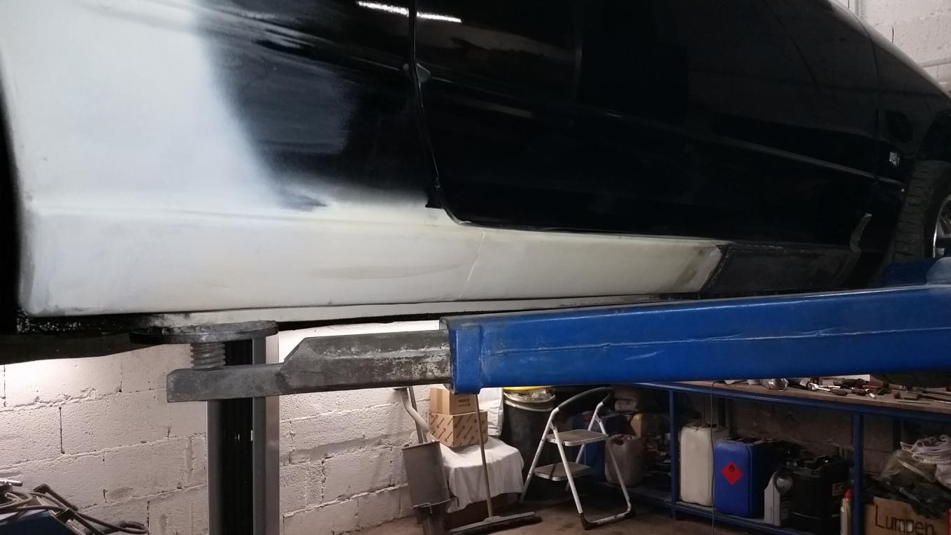

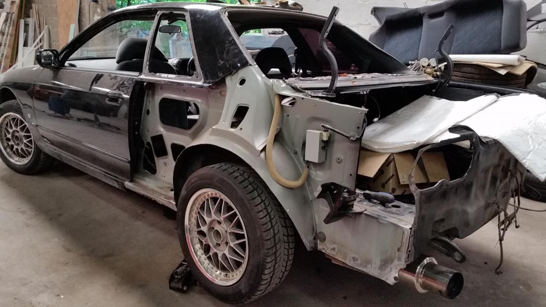

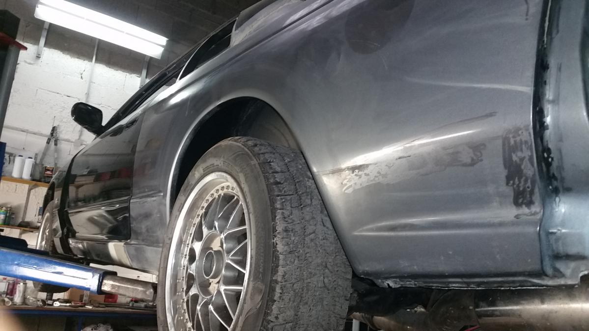

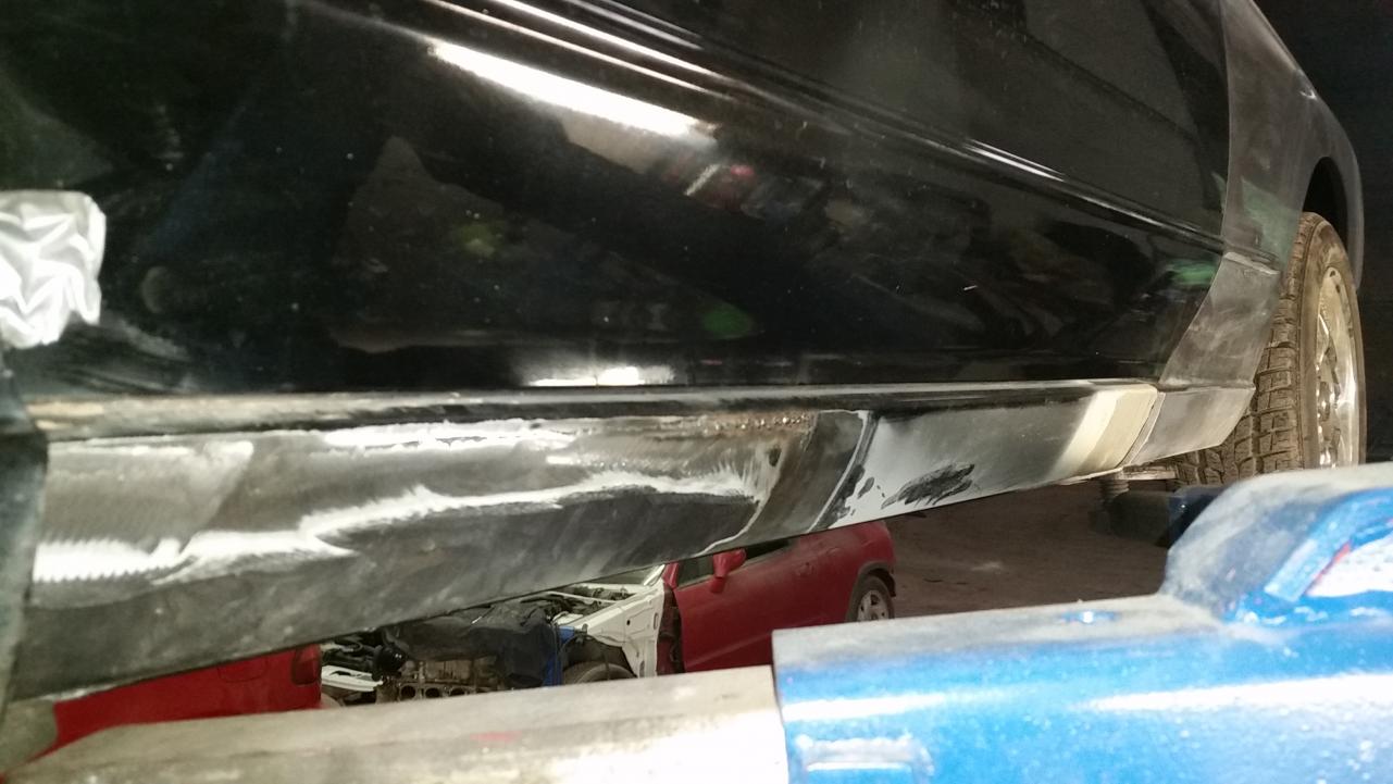

    hier mal mein 92er R32 GTS4 nach knapp 2 Monaten Karosserie Arbeit. Erneuert wurden beide Schweller da diese außen und Innen komplett durchgerostet waren. Links ist eine neue Seitenwand von einem Schlachter rein gekommen, sowie die Schweller auf beiden Seiten und der Radlauf rechts. Zudem war der Rahmen unten ein 1,2 Stellen eingedrückt. Dieser wurde wieder raus gezogen und aufgeschweißt. Das Ergebnis mittlerweile kann sich sehen lassen

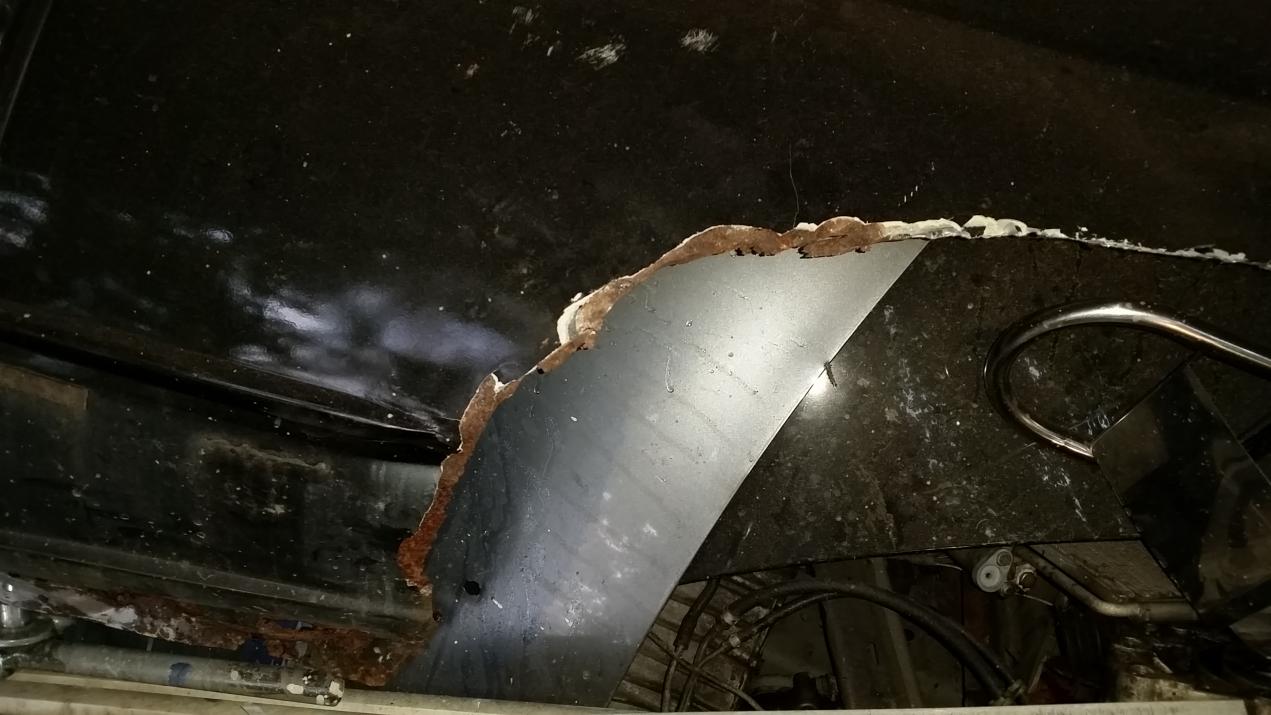

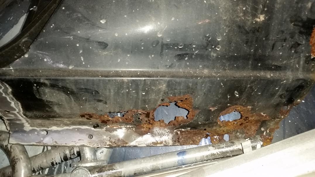

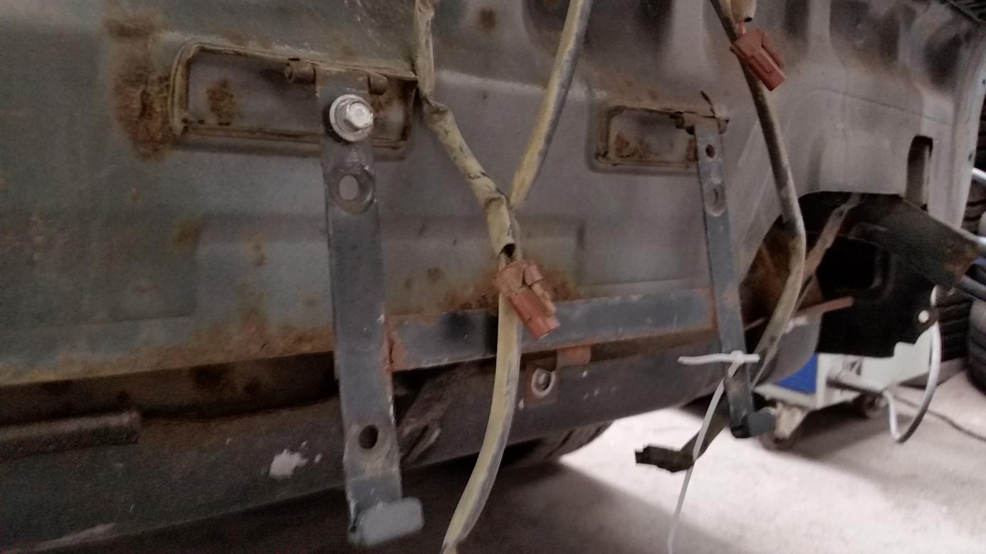

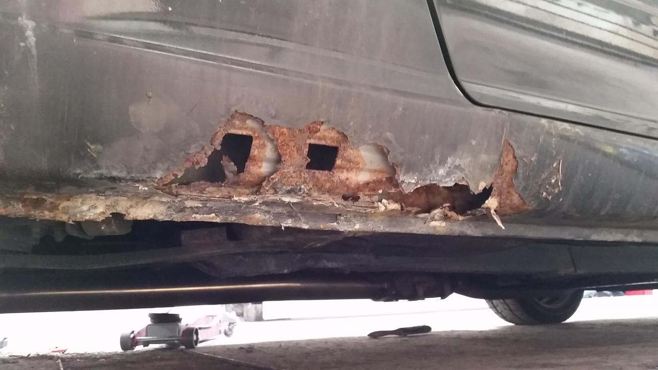

                  ja das war auch wirklich sehr viel Arbeit, im Anhang hab ich noch 3 Bilder wo man genau sieht wie der linke Schweller und der Radlauf aussah. Wurde alles gegen eine "neue" rostfreie Seitenwand getauscht.

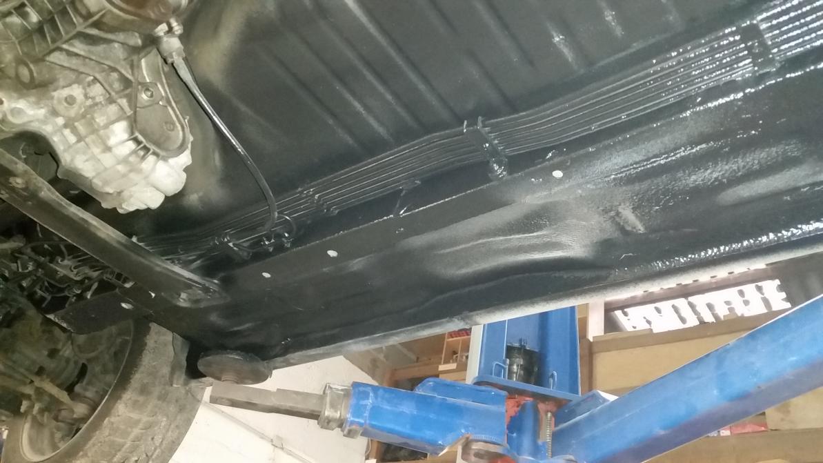

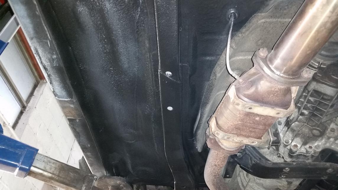

                      Wie habt ihr das mit den Holmen vorne genau gelöst? Vor selbigem Problem stehe ich auch noch.
                        Danke, da freut man sich natürlich :) was genau brauchst du ? Ich mach heute Abend oder morgen noch einmal Bilder von allem. Da kann ich dir gerne ein paar Detailaufnahmen machen.
                          Die vorderen Holme, sprich die Längsträger auf Höhe des Fahrer-/Beifahrerfußraumes. Die sind bei mir eingedrückt - wahrscheinlich hat mal da mal einen Wagenheber angesetzt
                          Zum ziehen ist das Material zu fest; dennoch glaube ich, dass der Tüv das anprangern könnte...
                            ohja die waren bei mir auch ziemlich eingedrückt. Mein Kumpel hat da was bei sich aus der Firma mitgenommen und hat Bleche an die Holme geschweißt und die dann mit dem Werkzeug runter geschlagen. Das ging wirklich richtig gut, danach haben wir alles wieder sauber aufgeschweißt und versiegelt. Im ersten Beitrag hab ich ja Bilder davon drin, ich lad später wenn ich daheim bin mal die Bilder hoch wie das vorher aussah. Ich kann dir auch gerne heute Abend ein Bild von dem guten Stück schicken mit dem wir das runter gezogen haben. Ich habe auch gleich das sowas nicht mehr passiert, an den Schwellern hinten und vorne jeweils verstärktes 5mm Blech aufgeschweißt, das man dort das Auto wieder hochheben kann. Sieht man ja jetzt schön auf den Bildern.
