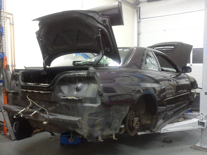

          EDIT: Ich hab mir halt gedacht, Diff und Getriebe müssen raus, wieso nicht der Rest auch noch und gleich mal unten rum was gemacht,...

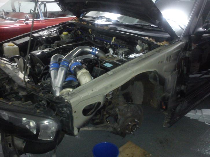

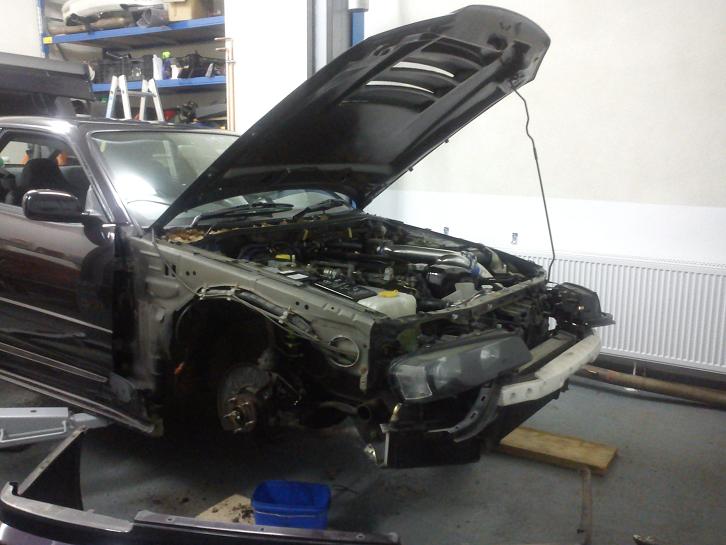

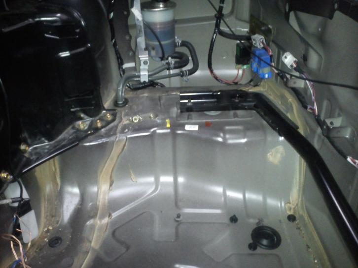

          • Heute hatte ich mal wieder bissel Zeit;
            Die Kotflügel mal abgebaut, sieht nicht so schlimm darunter aus;
            ABER die originalen Alu Kotflügel sind mal mega leicht!!!
            Muss mir noch ne Waage holen und paar Teile wiegen,...
            Ebenfalls ab sind die Front, die Scheinwerfer so halb, das Cooling Panel, die Heckstoßstange, die Rückleuchten, die Kofferraum Innenverkleidung.
            Die Reserveradmulde sieht sehr gut aus, null Rost;

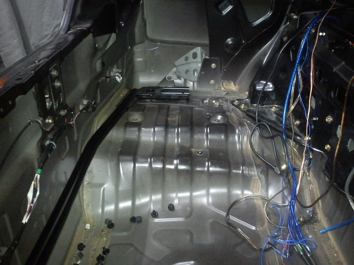

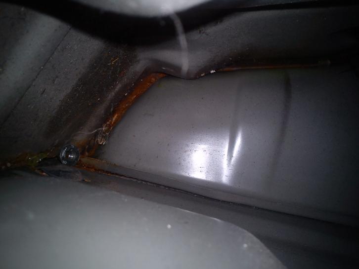

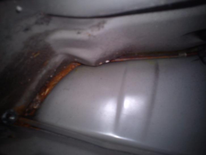

            Ich habe dann mal in die hinteren Radhäuser geknipst; Also hintere Radläufe von hinten;
            Da hats leider Rost im Falz, nicht viel aber es ist welcher da und man kommt bekanntlich gar nicht da hin;
            Was würdet Ihr machen??? Fertan bringt nichts, da man nicht mit Wasser da rein sollte
            OWatrolöl vielleicht?
            Eventuell noch Ratschläge??
            Werd mir nun mal noch das Handbuch rauskramen um zu schauen wie ich am dümmsten den Tank ausbaue, die Antriebswellen vom Diff los schraube etc.
            Viel Arbeit und bis April werd ich sicher nicht fertig LOL

                Mein Problem sind die hinteren Radläufe von innen (im Kofferraum)
                also hinter dem HICAS Behälter bzw. dem Wagenheber halter
                Da habe ich wohl laut den Bildern ein wenig Rost; Also Radhausschale und Kotflügelblech Stoß
                Da kann man ja nicht wirklich Wasser reinlaufen lassen, dann hat man ein Schwimmbad da hinten.
                Ja mit den Schrauben stimmt; Hmm eventuell wirklich mal mit einem Metallveredler sprechen, was das kg galvanisieren kostet.
                • Die Anleitung war für den Radläufe im Kofferraum ;-)
                  Meik
                  • Wie soll ich aber das Wasser rausbekommen?
                    Klar mit einem Nasssauger geht das bestimmt zum Teil;
                    Aber alles wird da nicht raus gehen; Den Dreck wird man da ja auch nicht rauswaschen können.
                    Mit Lack kommt man da auch nur bedingt hin;
                    • Lanze!
