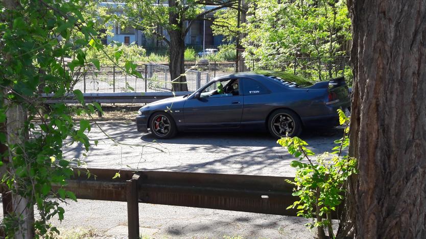

So der Skyline läuft wie ein Uhrwerk und das obwohl ich nun knapp schon 135000 km auf der Uhr habe (gekauft mit 53000

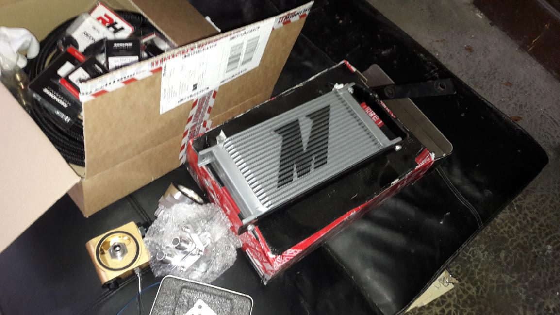

Neben den Haufen KM die dazugekommen sind sind auch noch ein paar Upgrades eingezogen. Als erstes Stand nach dem Wasserkühler nun der Ölkühler an. Dieser wurde auf der rechten Seite mit einem selbstgebauten Halte Montiert, durch den Servokühler auf der Seite bei R33 nicht ganz einfach aber hat ganz gut geklappt.
Anfangs hatte ich noch das 85° Thermostat drinen aber damit hatte ich selbst im Sommer manschmal Probleme auf 70 ° Öltemperatur zu kommen, dieses Jahr wurde noch zusätzlich ein 93° Thermostat verbaut, nun habe ich weder Probleme beim Warmfahren noch auf der Rennstrecke

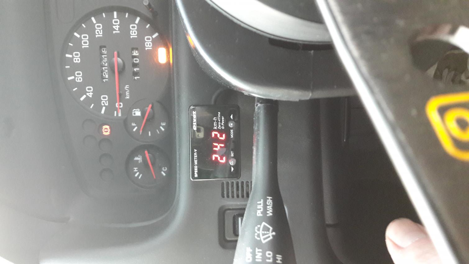

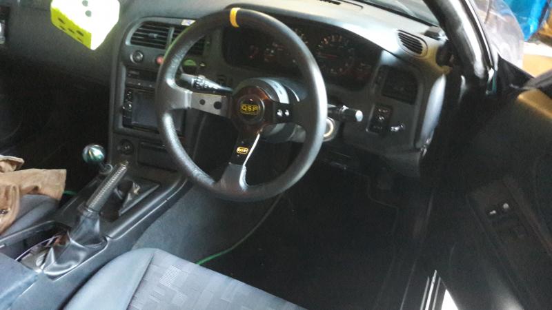

Nach dem Ölkühler wurde noch ein QSP Lenkrad und ein Pivot Speedometer verbaut um auf die 180km/h endlich abzuschalten.

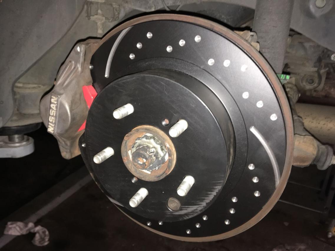

Da nun der Skyline nicht mehr so langsam war aber die Bremse schon teilweise mit den 180km/h überfordert war, habe ich meine Bremsen etwas aufgebessert. Einzug gehalten hat eine D2 Bremsanlage (6Kolben/330mm Scheiben) mit D2 Street Belägen auf der Vorderachse und EBC Turbogroove Scheiben mit EBC Red Stuff Belägen auf der Hinterachse.
Nach der Einbremsphase muss ich sagen, ich bin einfach nur begeistert von dem Setup!

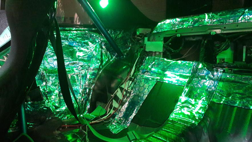

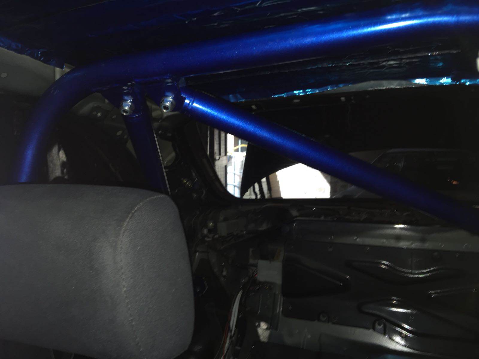

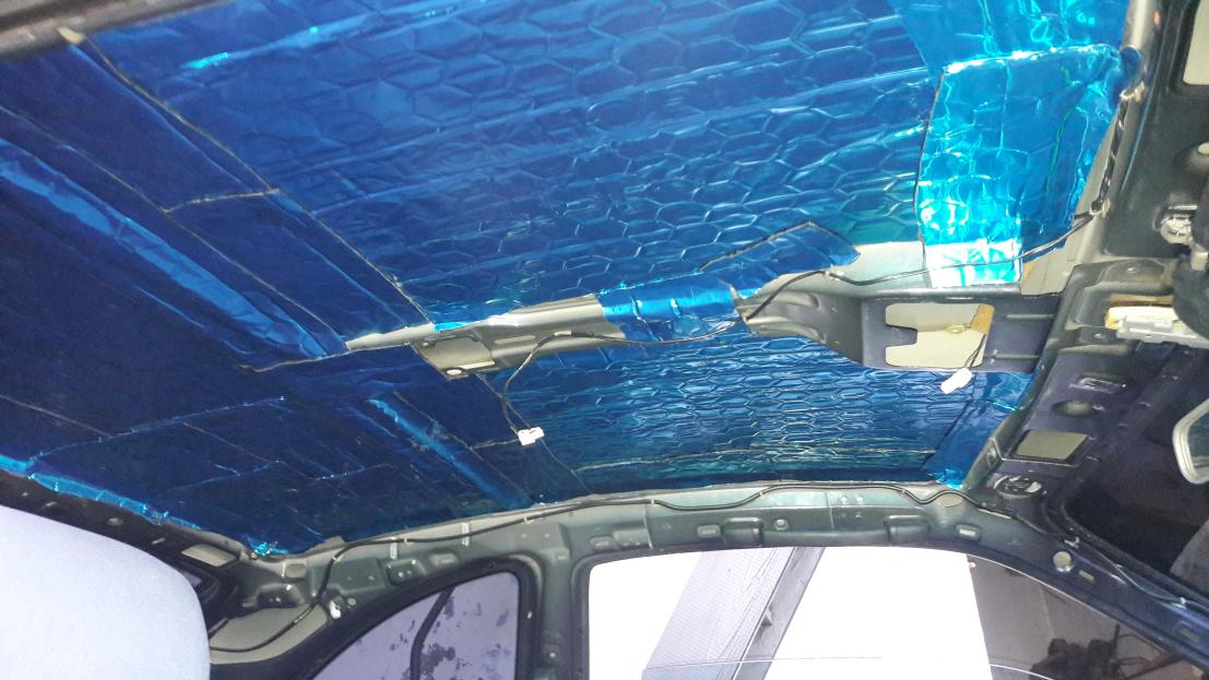

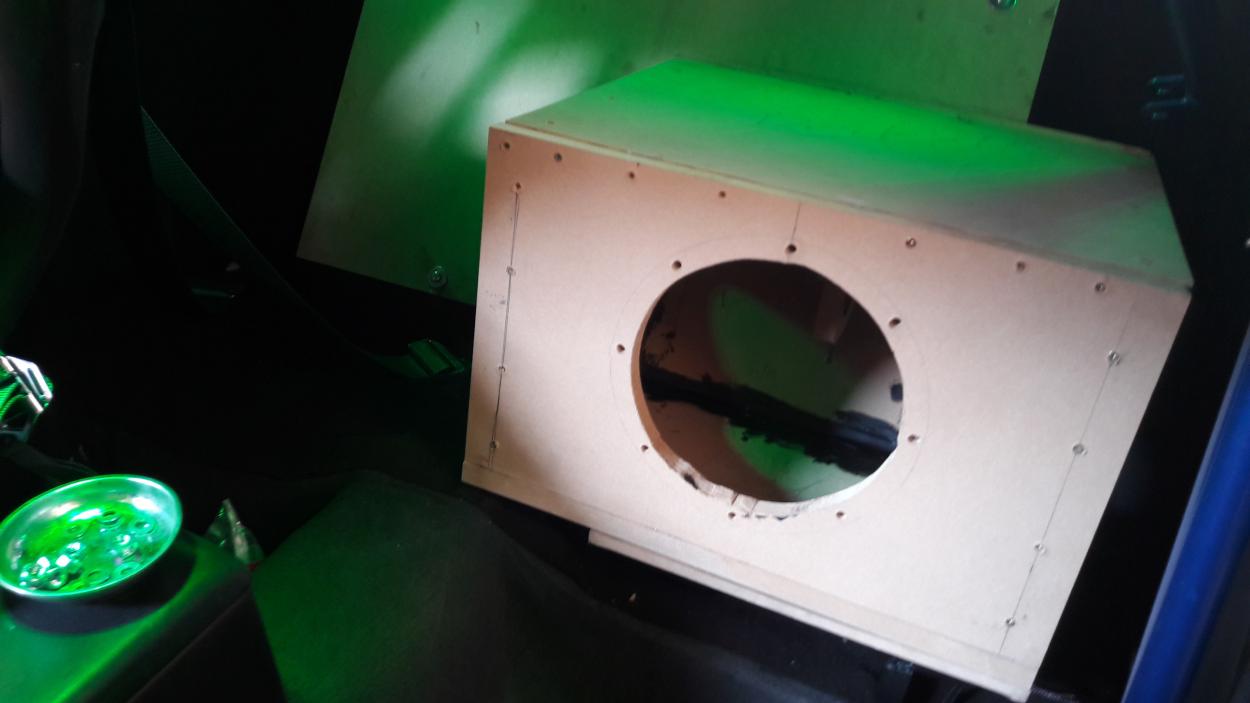

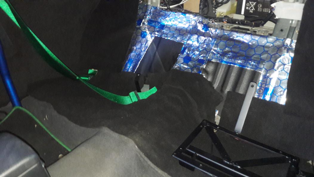

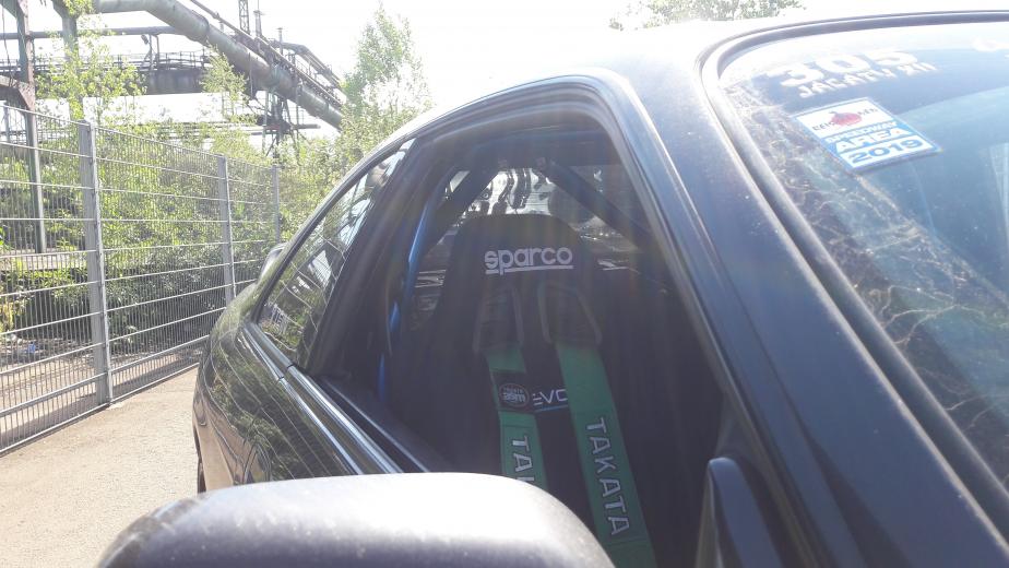

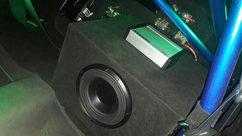

Neben dem Bremsupgrade bin ich dann noch zufällig richtig günstig an einen Cusco Überrollbügel gekommen der natürlich auch schon eingebaut wurde. Bevor ich diesen eingebaut habe kamen aber noch ein paar Dämmmatten rein, da (irgendwann) auch mal ein Subwoofer in den Sky kommen soll
