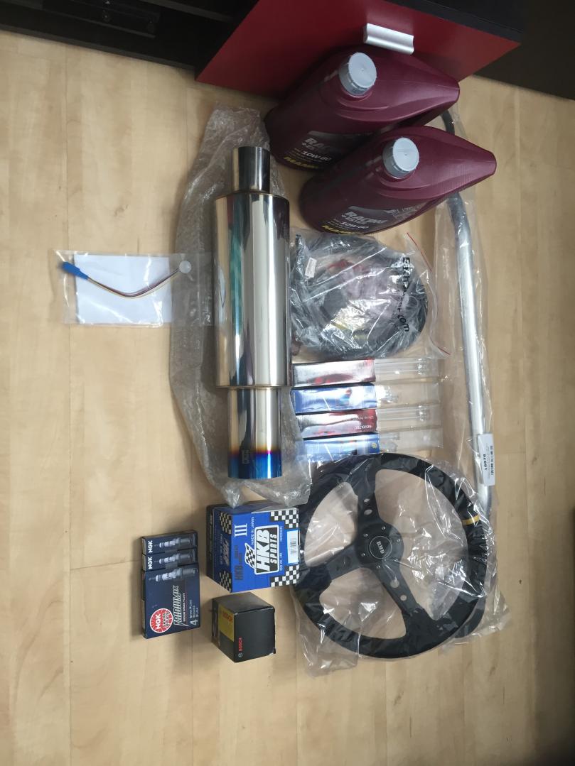

    Hier noch ein Foto von einigen bereits gelieferten Teilen :)
Größe: 90,9 KB
    Vernüntige Autos werden vom Antrieb geschoben, nicht gezogen"
    (Walter Röhrl)
      Noch mehr Teile :)
      Tein Federn, reichlich Unterbodenschutz für den Winter und goldener Lack für die Bremssättel :)
      (An dieser Stelle RIESEN DANK AN ANDY (AU Performance) :) GING SUPER SCHNELL ALLES UND ECHT EIN TOLLER KONTAKT :) )
      Morgen gehts ab ans schrauben :) Muss noch einige Teile in der Früh aus Wuppertal holen sowie neue Bremsleitungen vom Händler ums Eck und bis auf ein letztes Paket mit Auspuff und Kleinkram ist dann ansich alles da :)
      Drückt mir die Daumen :D Ich MUSS bis morgen Abend fertig werden :) Will endlich zum TÜVer und dann ab auf die Strasse :)
      Freue mich schon total auf die erste Ausfahrt :)

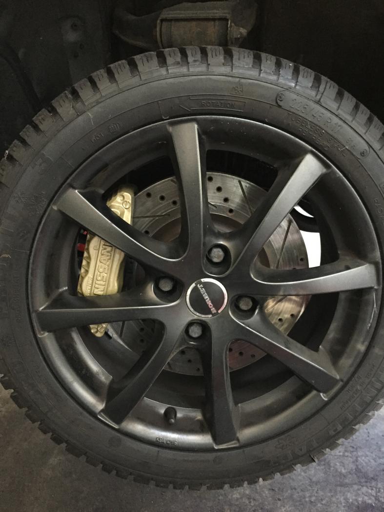

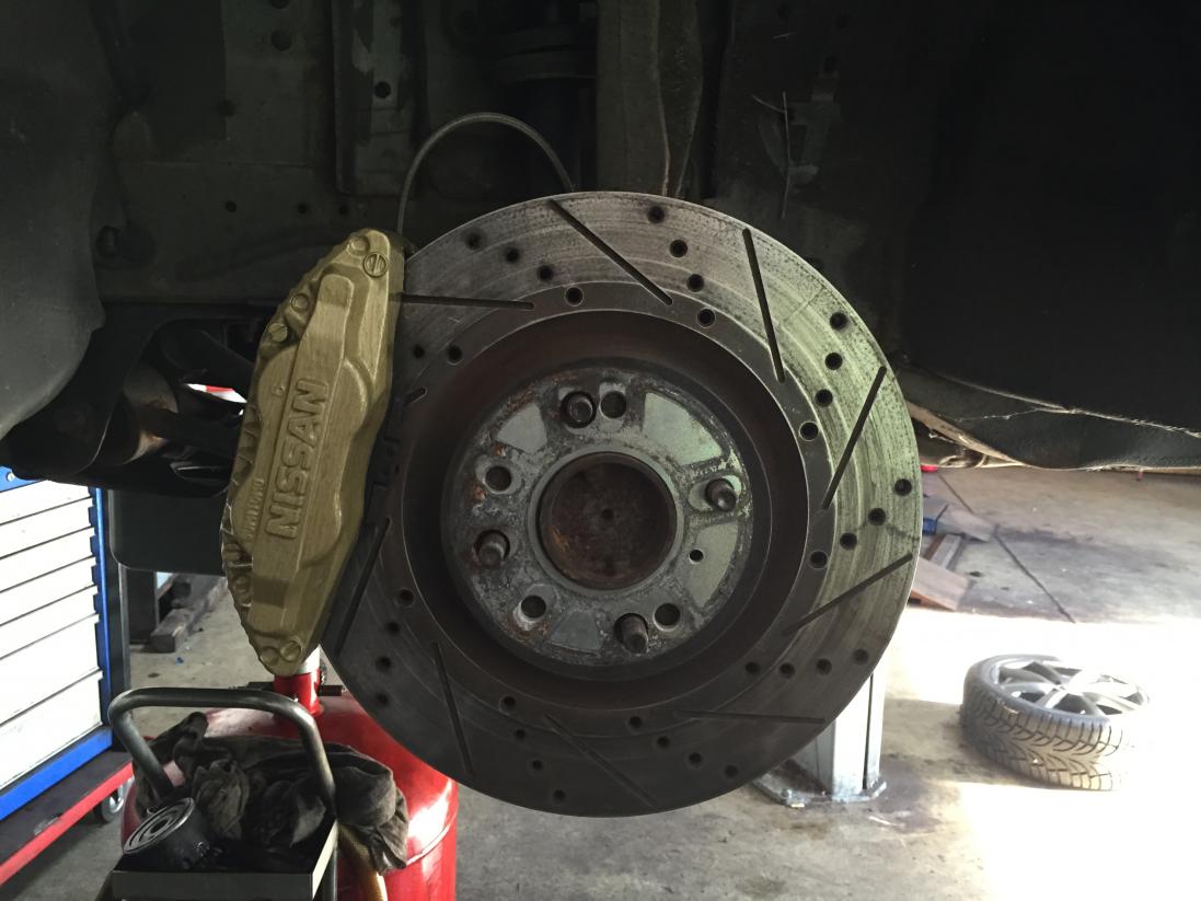

          Wie ich finde sehr passender goldener Lack für die Bremssättel :)

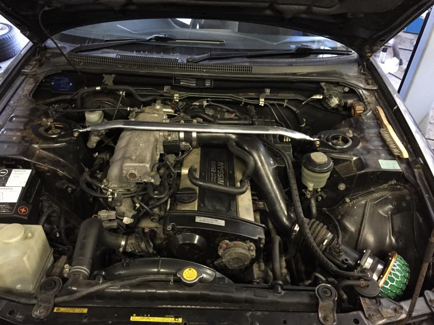

          Bisschen was schönes im Motorraum :) Domstrebe und der HKS Filter :)
          Zudem direkt neue Kerzen und dem guten einen frischen Schluck 10W60 verpasst :)

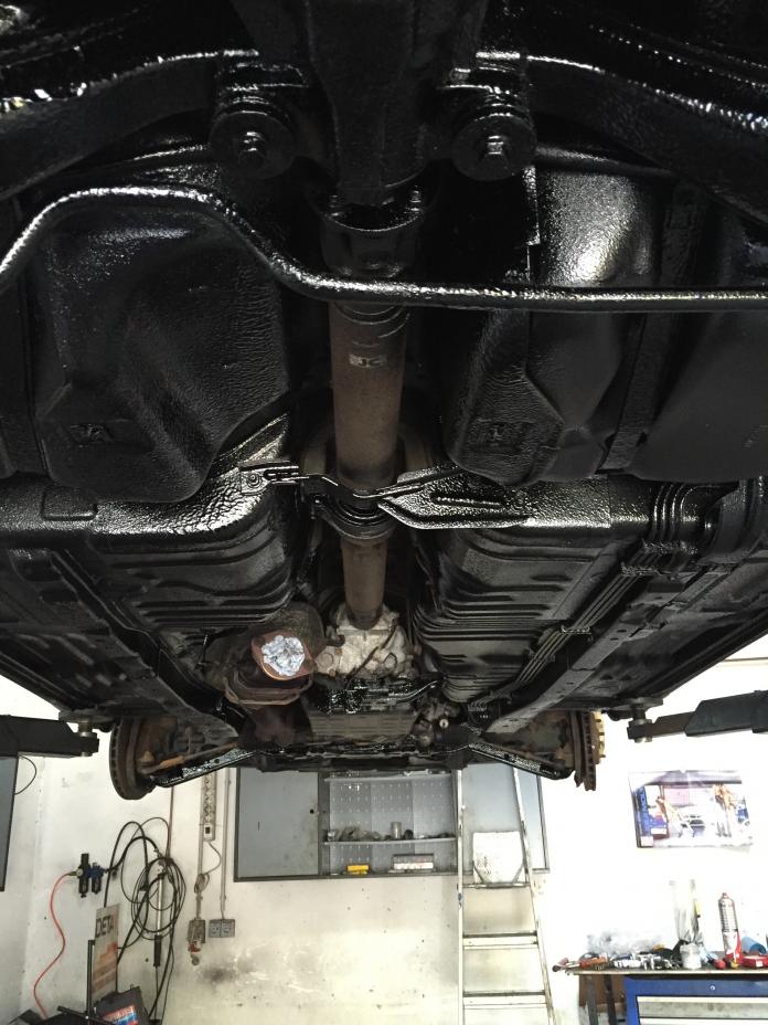

          Der Unterboden muss ja auch für den Winter gerüstet sein, daher alles mal entrostet und konserviert.... Das war ne Arbeit.... Fast der ganze Tag ging für den Unterboden drauf :(
          Ganz nach dem Motto: Viel hilft viel :)

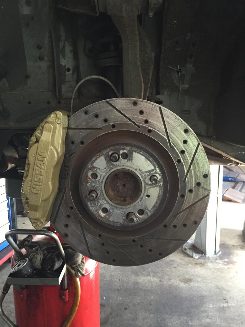

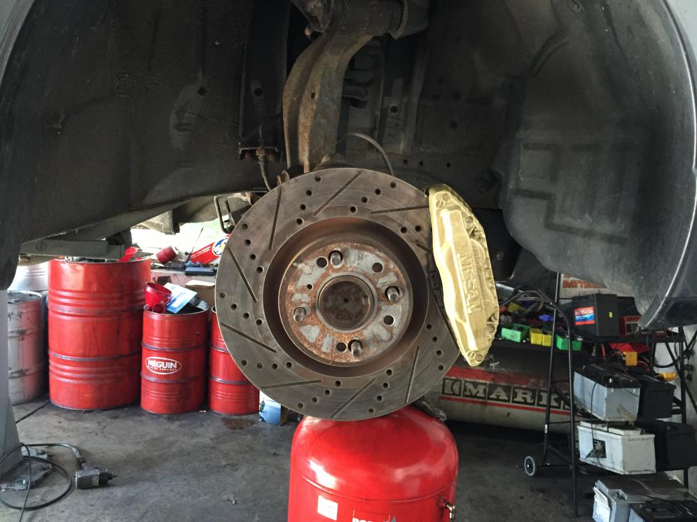

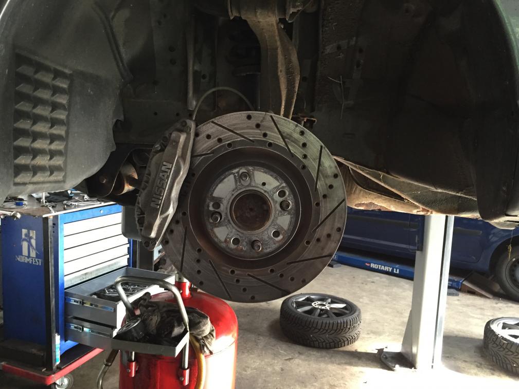

          Nun zum negativen... Naja negativ eigentlich nicht aber doof für heute :)
          Meine bestellten Bremsen kann ich leider zurückschicken :)
          Der kleine GTS hat eine GTR Bremsanlage drupp :)
          Leider war der Vorbesitzer so schlau die alten GTS Bremsscheiben zu behalten und das ist dann das Ergebnis :)
          50 % Abgefahrene Bremsbeläge
Größe: 92,4 KB
          Ich kann sowas nicht verstehen aber jeder Mensch tickt ja etwas anders...
          So: Auf diesem Wege bin ich nun auch auf der Suche nach Scheiben und Belägen für einen R33 GTR :)
          Das wars vorerst von mir :) Euch allen ein schönes Restwochenende.
          Lieben Gruß Batek

            Das ist ne R32 GTR/R33 GTS-T Bremse vorne. ;-) Keine R33 GTR.
            btw: R33 GTS-T Bremsscheiben würden aufgrund des Lochkreises nicht mal passen.^^ Wird wohl auch der Grund sein warum man GTS-Scheiben gefahren ist.
              Du kannst eine 5-Loch Bremsscheibe zwar umbohren auf 4-Loch, so machen es manche SX Fahrer.
              Die Sauberere Losung wäre aber, die komplette Nabe zu tauschen.
                Der fehlerhafte Sattel den Batek abgebildet hat ist ein 1 (oder2) -Kolben Sattel. Demnach redet er vermutlich von der HINTEREN Bremsanlage nehme ich mal an.
                  Exakt :) habe mir jetzt Scheiben und Beläge für den GTS für hinten bestellt und hoffe das diese nun richtig sind...
                  Ich kann so gepfusche einfach nicht verstehen...
                  Wird es das denn die GtS-T Anlage hinten sein?
                  (Walter Röhrl)
                    Das macht das ganze aber auch nicht besser.
                    Wenn du nun wieder eine GTS Scheibe verbaust, ist die im Durchmesser doch genauso groß, wie die die jetzt verbaut ist.
                    Du bräuchtest dann entweder GTST oder GTR scheiben, je nachdem welche Sättel verbaut sind. Denn diese Scheiben sind größer im Durchmesser und nutzen dann die komplette Auflagefläche der Beläge.
                    Das Problem an GTST und GTR ist, dass diese einen 5x114er lochkreis haben. Das heißt sie haben 5 Radbolzen.
                    dein GTS hat aber nur 4x114, deshalb wird der Lochkreis nicht passen. Das meinte ich mit umbohren oder Naben tauschen ;-)
                      Sorry :) Mein Fehler! Habe GTS-T Scheiben und Beläge bestellt und hoffe das Diese nun passen.
                      Die Naben werde ich jedoch auf 4 Loch lassen, da das Auto eher aus Spass und Langeweile für den Winter gekauft wurde und nicht zu viel Geld verschlingen soll. Jetzt neue Naben und neue Felgen kaufen... Muss nicht sein.
                      Werde die 3 fehlenden Lochbohrungen Fräsen und dann so lassen.
                      (Walter Röhrl)
                        Ok, dann passts.
                        Wollte nur sicher gehen, nicht dass du dann Scheiben kaufst, die nicht passen und du späternichtmehr los bekommst.
                        Normal müsste dann alles klappen :-)
