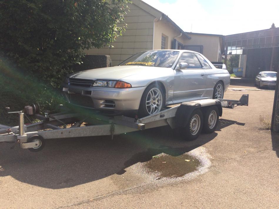

    Max angeschrieben spec Liste ausgestauscht Zustand wurde mir zugesichert das der Wagen einwandfrei ist kein Rost etc obwohl der Wagen eine zeit lang in England lief ! Nach einer Preis Verhandlung ging es dann auch schnell eine Woche später auf einem Sonntag Trailer hinter einen t5 und ab in Richtung bawü ! Angenehme fahrt gehabt und endlich angekommen konnte ich das Schätzchen bewundern ! Und Godzilla war wir beschrieben kein Rost top gepflegter Zustand ! Max hat das Auto einfach mehr als liebevoll gepflegt!
    Also aufladen bezahlen und ab nach Hause mit dem Schätzchen !

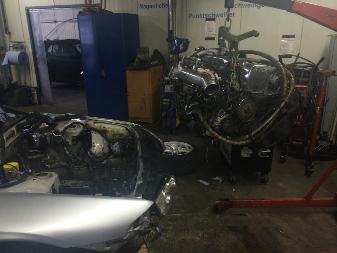

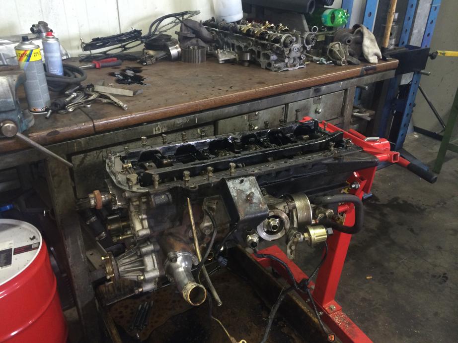

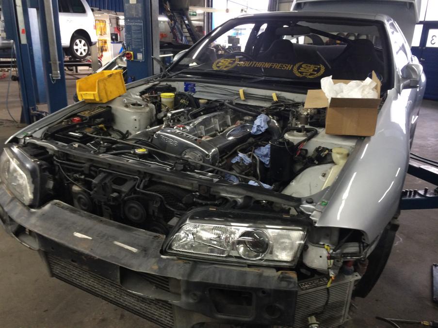

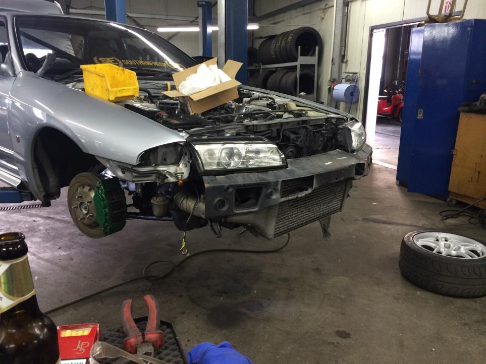

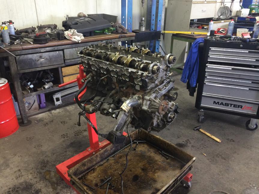

    Montags nach Feierabend ging's dann direkt los und den Motor rausnehmen und freitags war er dann raus und samstags war der Motor dann komplett zerlegt!

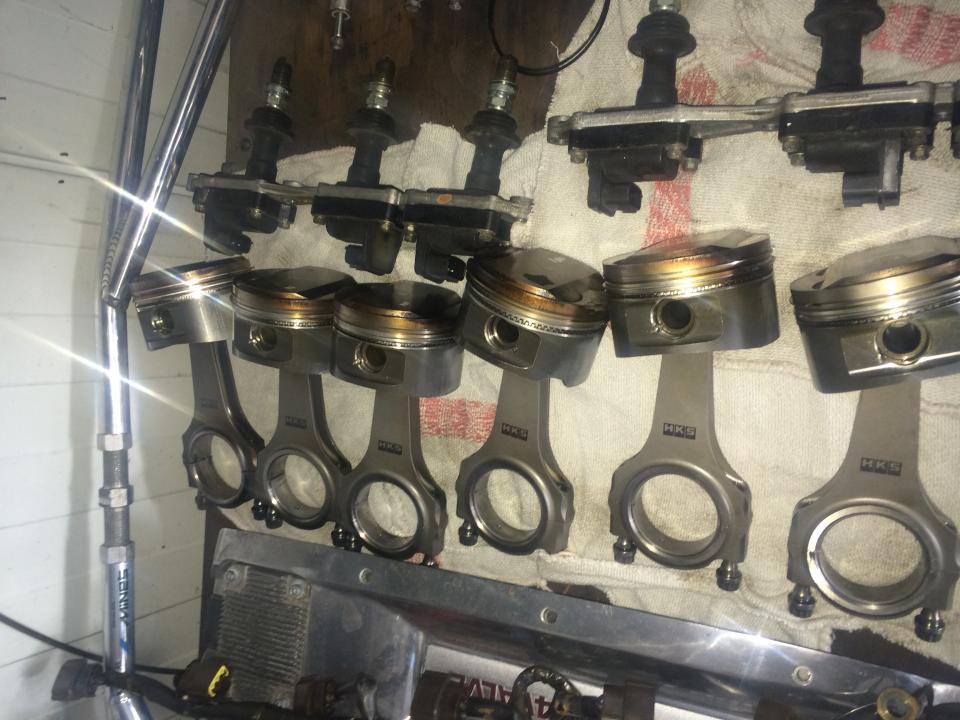

    Was mich am meisten gewundert hat war das sehr viele hks Teile verbaut waren die nicht bekannt waren !

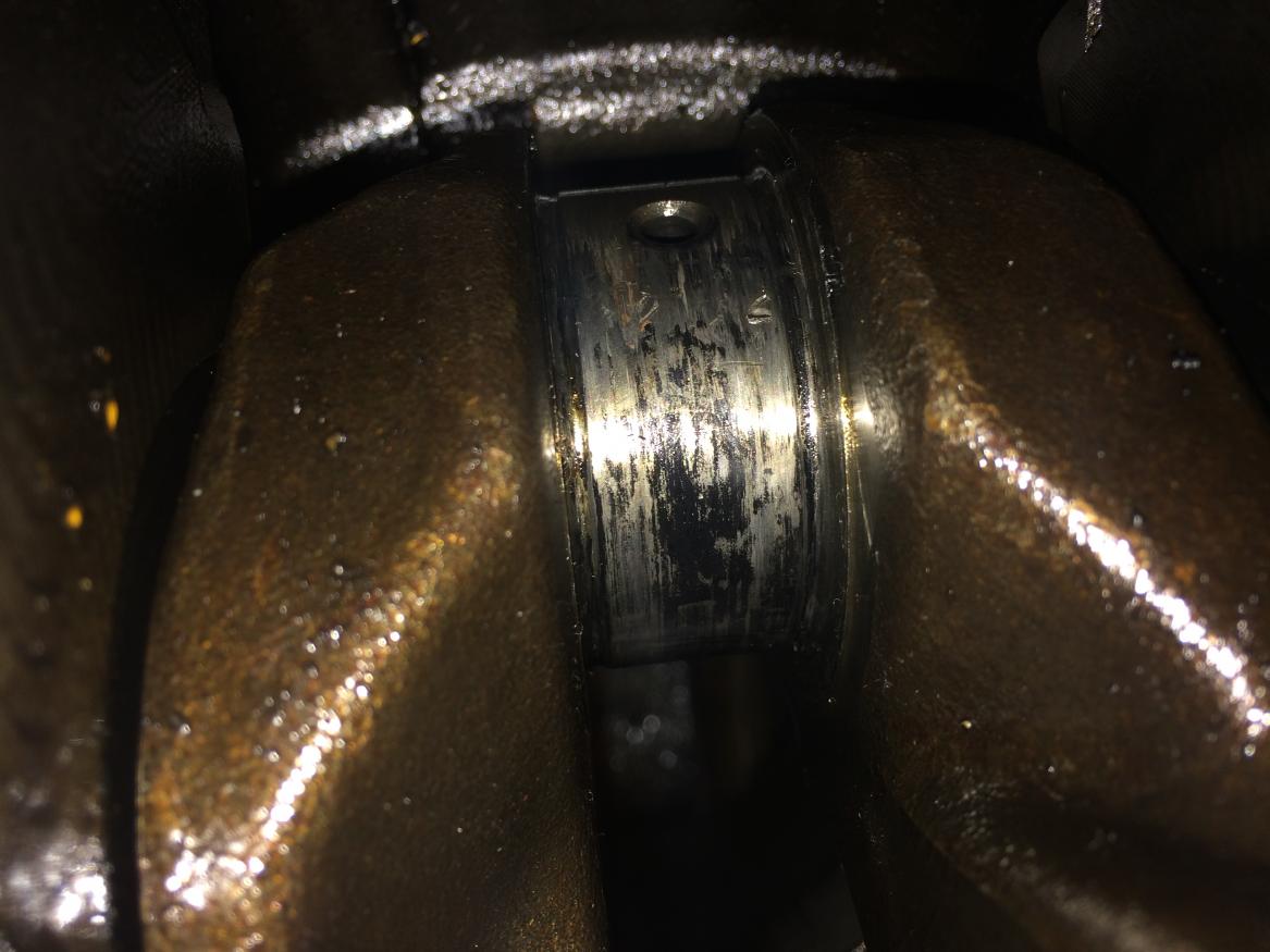

    Der Motor befindet sich zur zeit im Aufbau und einige Teile sind schon bestellt ! Die Kurbelwelle war nicht mehr zu retten sowie ein Pleul !mein Ziel ist es bis zum Season Open bei Exotic-Importz fertig zu sein ! 😉

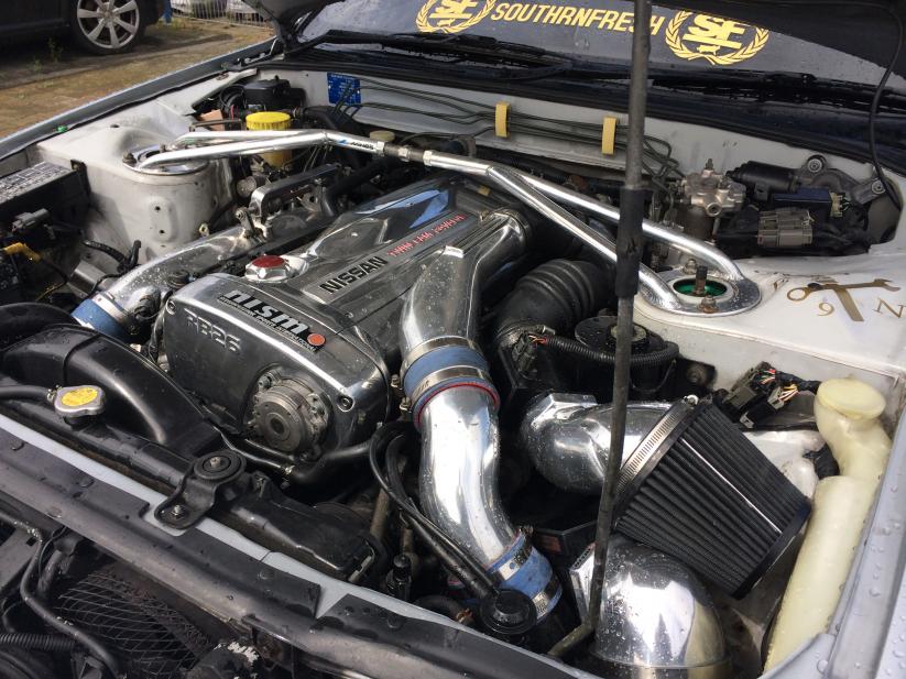

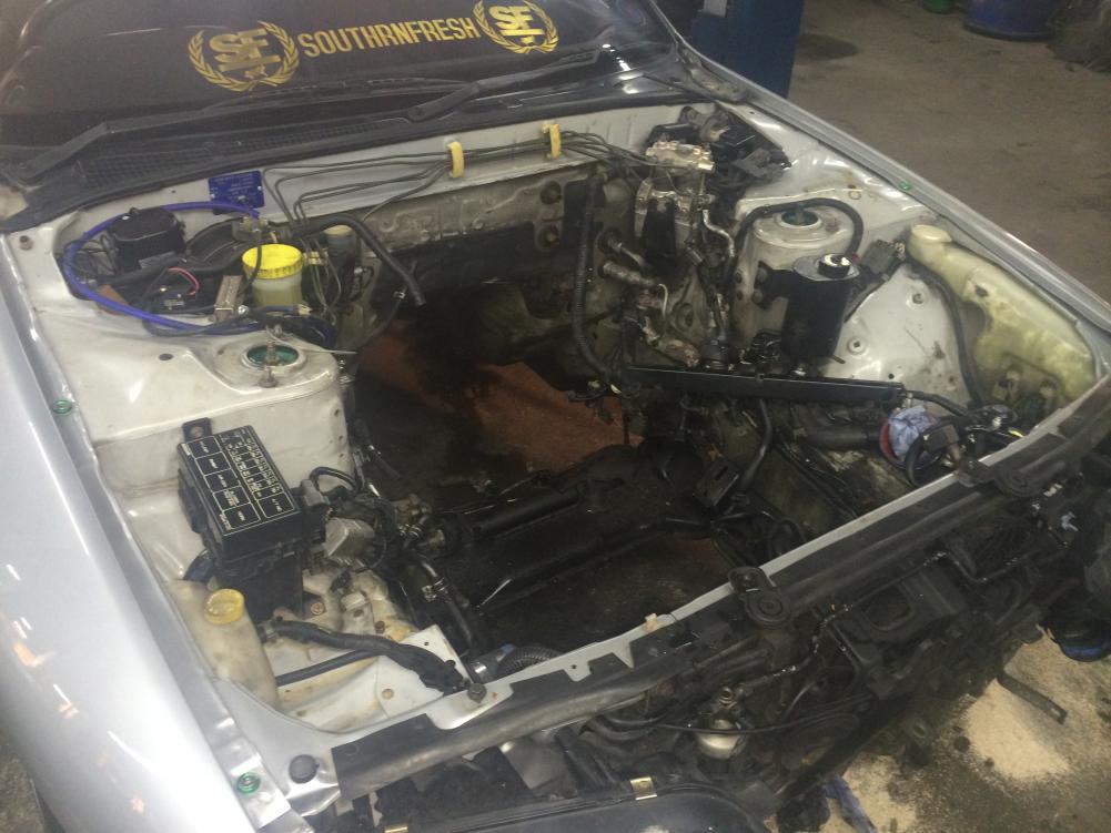

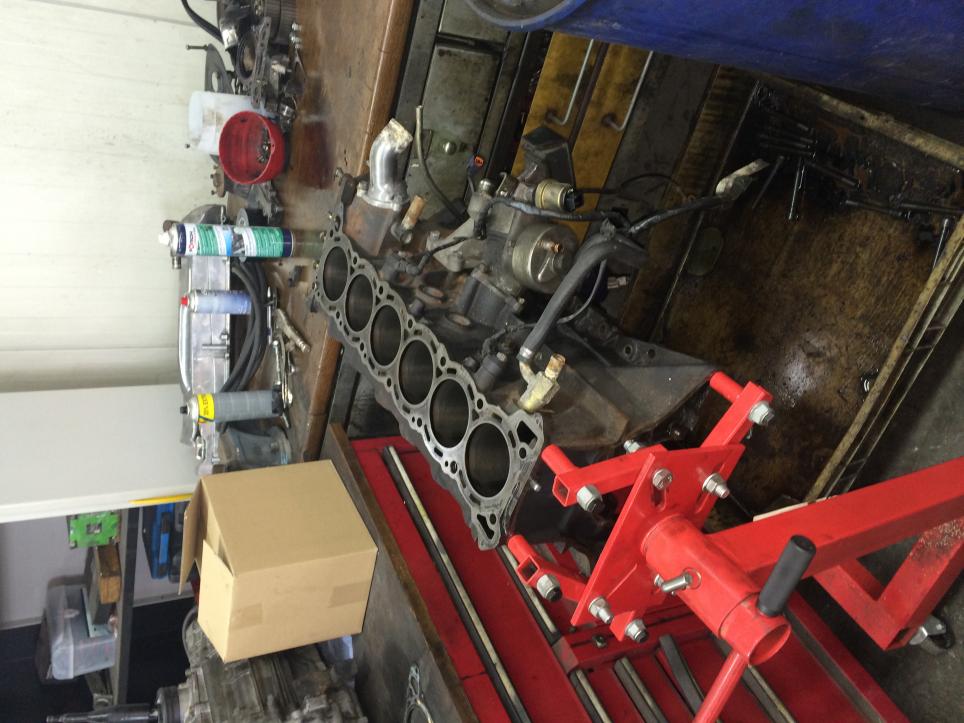

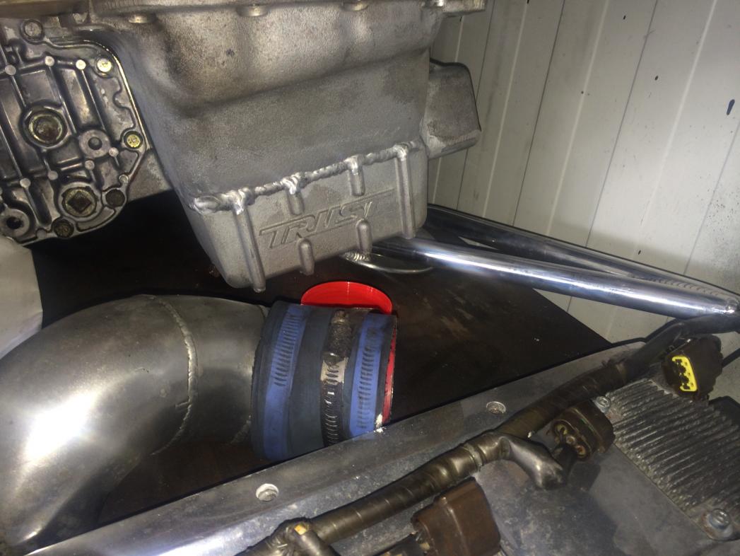

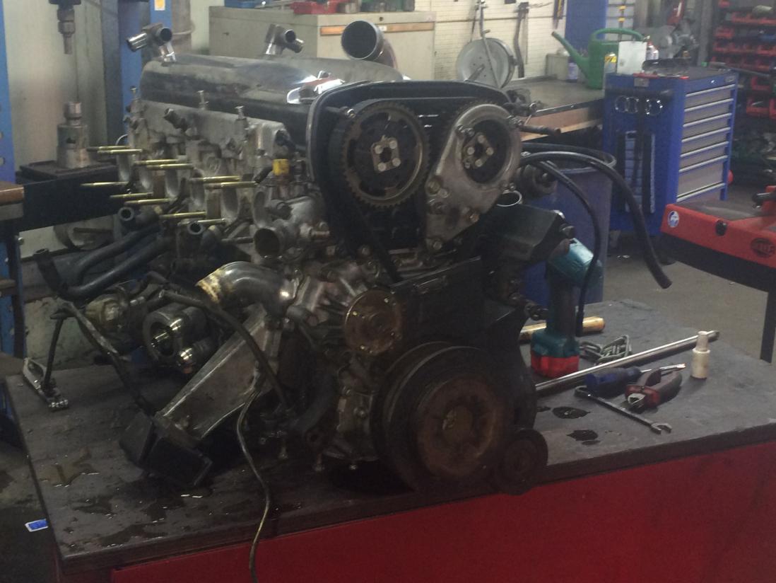

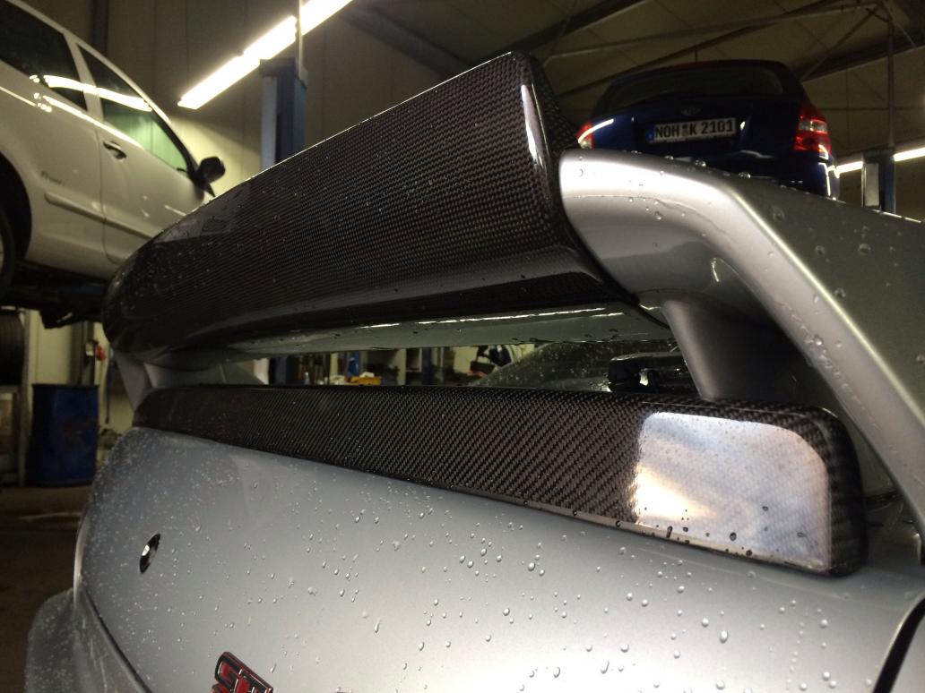

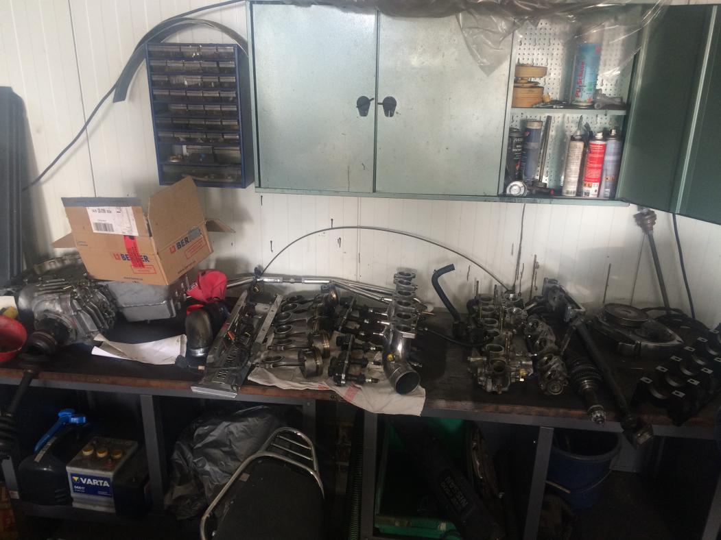

                          Sooooo hier einige bilder:
                            und noch mehr:
                              R32 GTR in silber ist einfach super, wie ich finde! :) Was ist mit den R33 GTR Felgen passiert?
