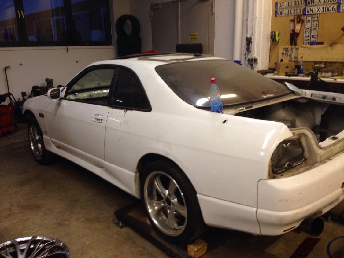

    Nachdem sie es satt hatte nur mitzufahren und die Anfänge in einem E36 325 in 2013 mehr als erfolgreich waren stand fest das sie etwas "richtiges" braucht.
    Wie es so kommt hatte Daniel (an dieser Stelle nochmal Danke an ihn) zufällig eine perfekte Basis dastehen
    Kurzerhand wurde das gute Stück letzten September abgeholt:

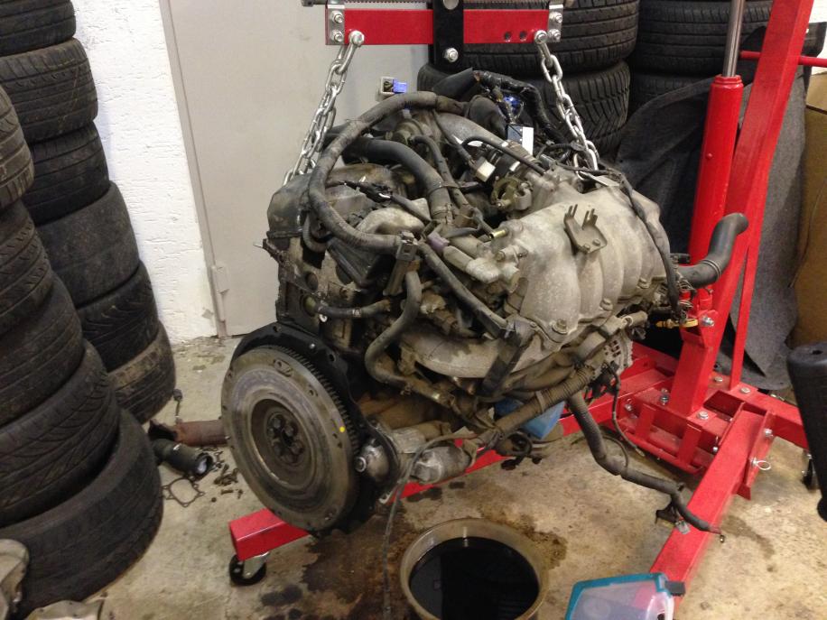

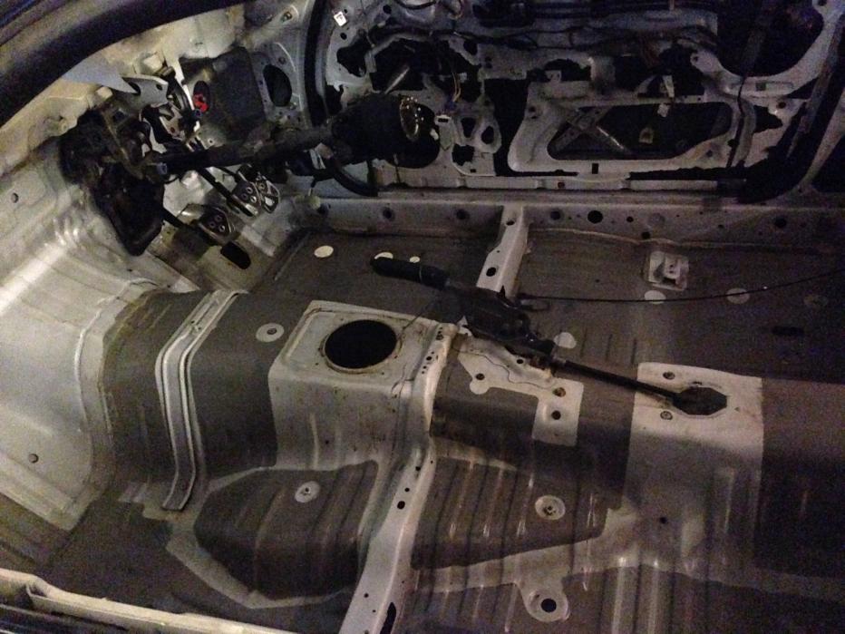

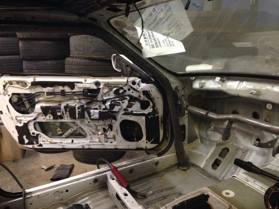

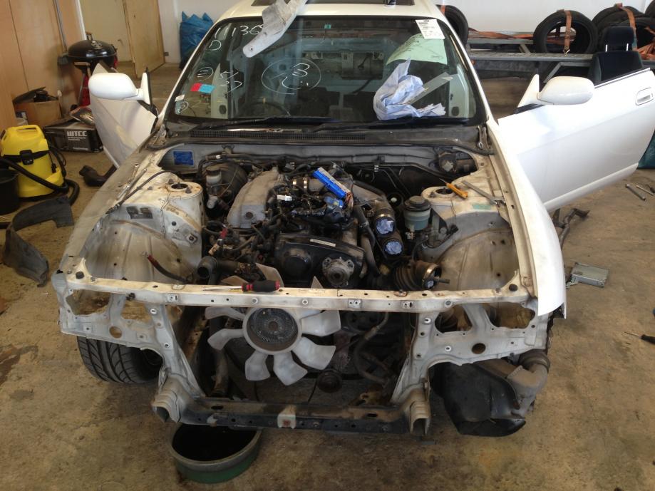

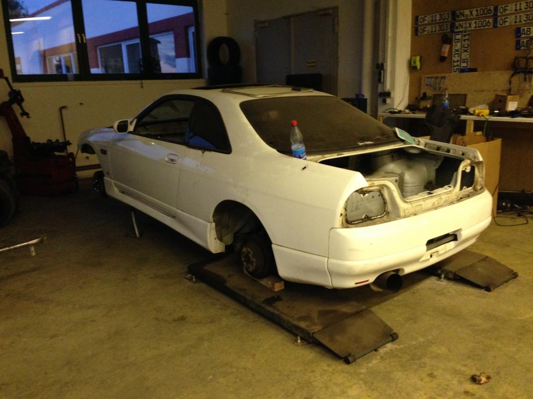

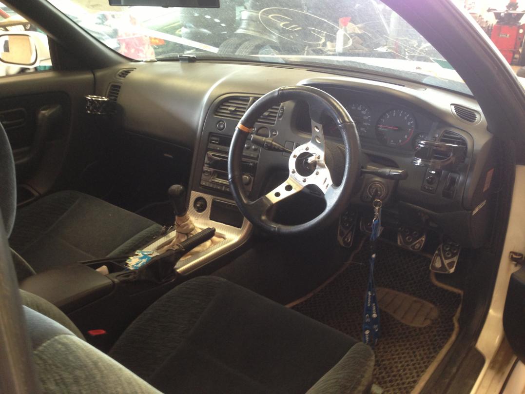

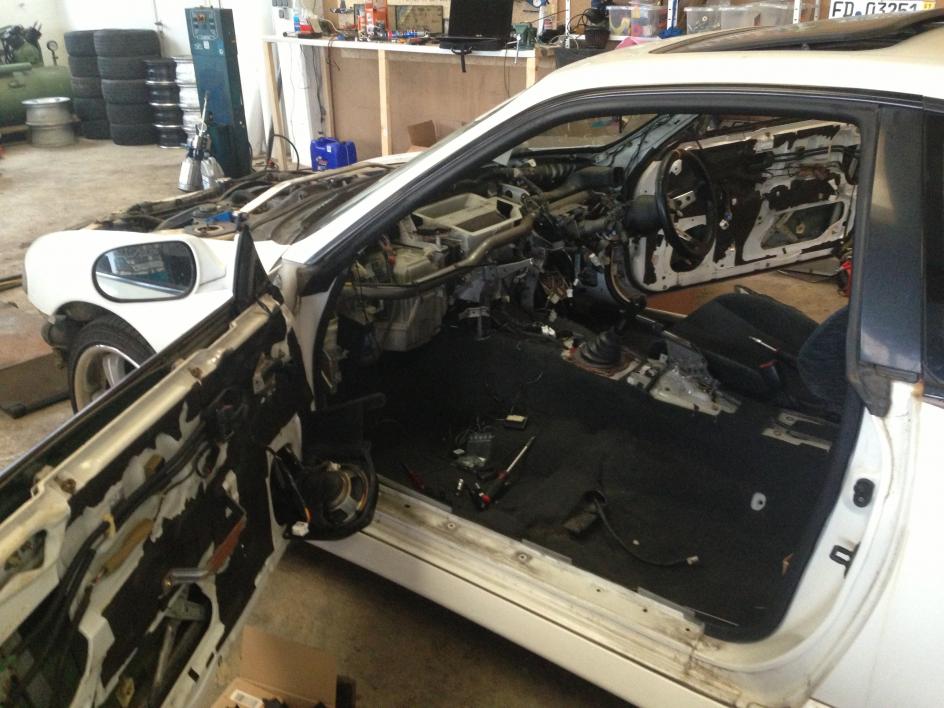

    Da stand er nun und wurde zunächst erstmal komplett leergeräumt
Größe: 88,4 KB
ID: 587449Klicke auf die Grafik für eine vergrößerte Ansicht
Größe: 97,0 KB
ID: 587450Klicke auf die Grafik für eine vergrößerte Ansicht
Größe: 95,5 KB
ID: 587451Klicke auf die Grafik für eine vergrößerte Ansicht
Größe: 92,7 KB
    Auch die Teermatten (trotz Trockeneis eine SAU! Arbeit) mussten weichen:
Größe: 98,2 KB

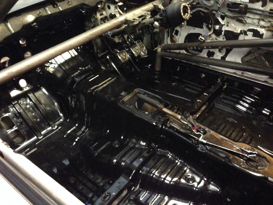

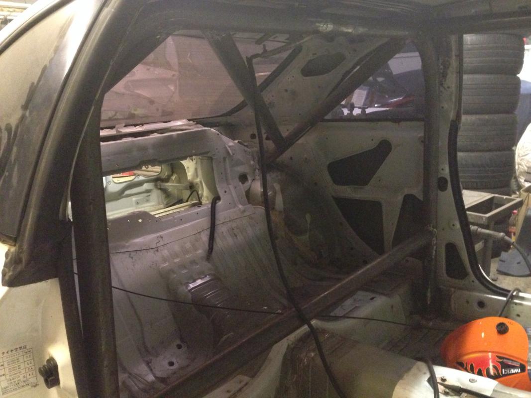

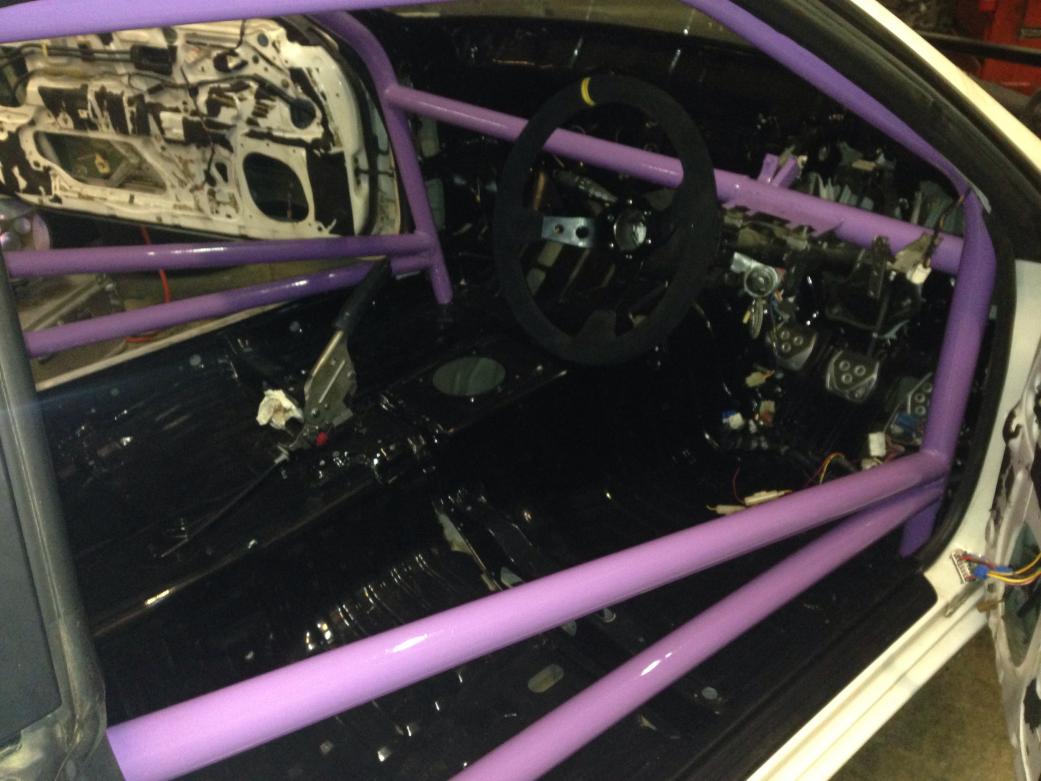

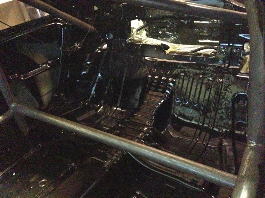

    Innenraum Schwarz machen und Zelle nach FIA/DMSB Norm einschweißen (safety first!):
Größe: 95,1 KB
ID: 587456Klicke auf die Grafik für eine vergrößerte Ansicht
Größe: 95,2 KB
ID: 587457Klicke auf die Grafik für eine vergrößerte Ansicht
Größe: 97,3 KB

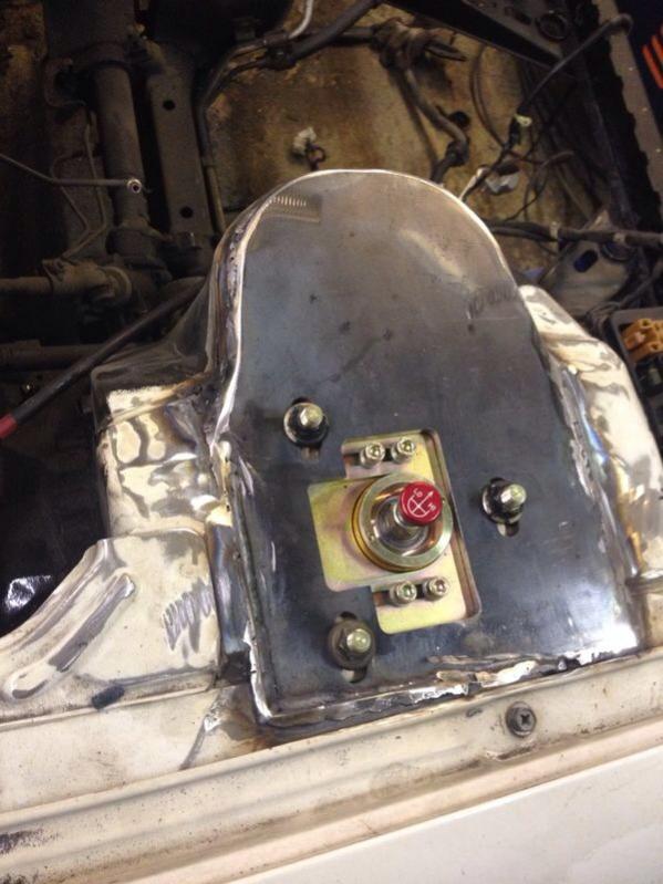

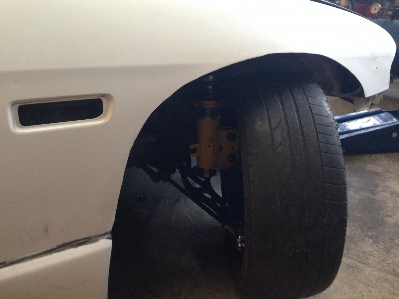

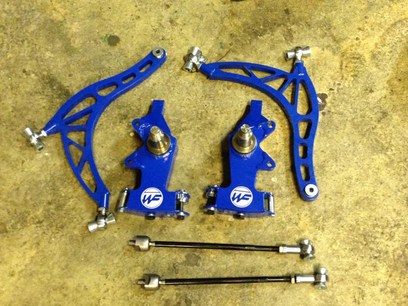

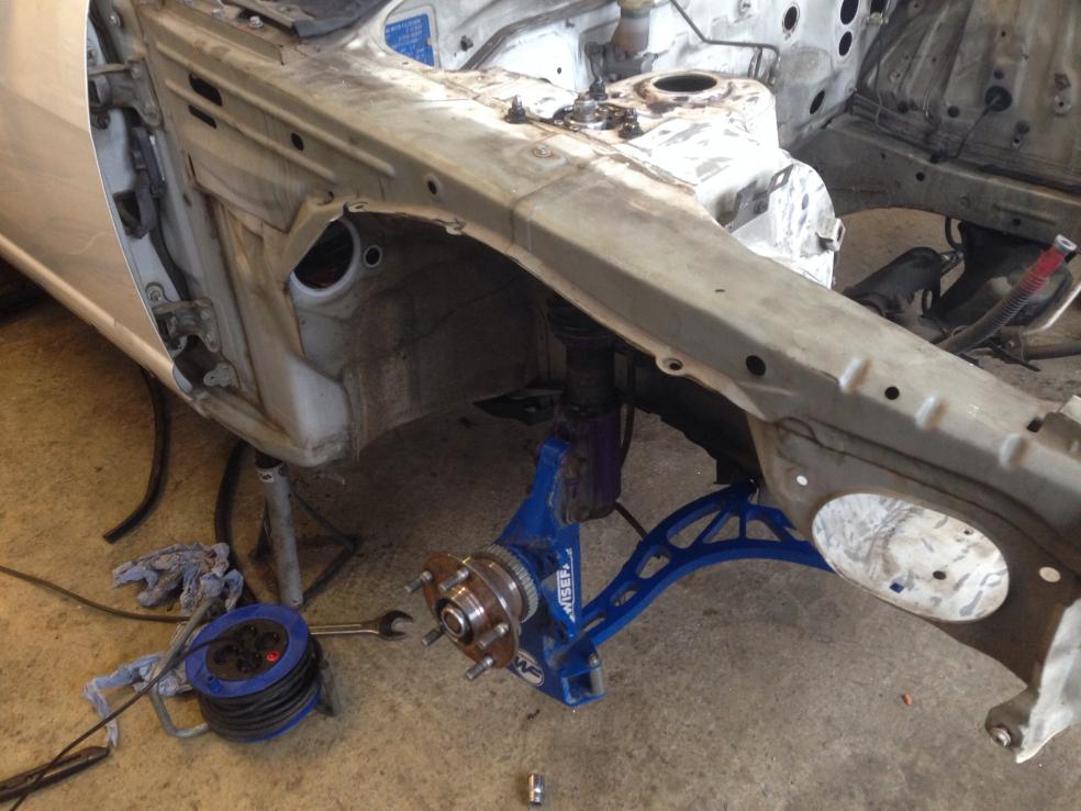

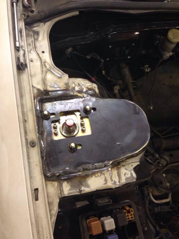

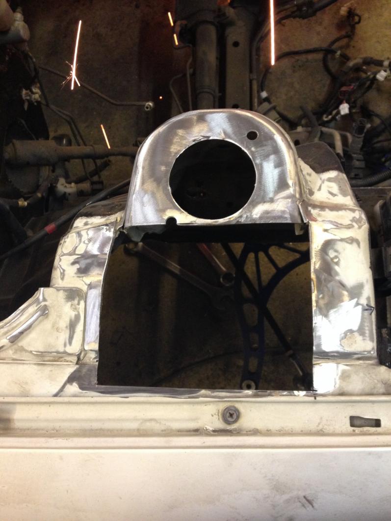

    Damit sie auch wirklich wettbewerbsfähig ist folgte der Lenkungsumbau auf Wisefab
Größe: 101,1 KB
ID: 562588Klicke auf die Grafik für eine vergrößerte Ansicht
Größe: 94,8 KB
Größe: 92,4 KB
ID: 562591Klicke auf die Grafik für eine vergrößerte Ansicht
Größe: 65,0 KB
ID: 562592Klicke auf die Grafik für eine vergrößerte Ansicht
Größe: 57,3 KB
ID: 562593Klicke auf die Grafik für eine vergrößerte Ansicht
Größe: 102,0 KB

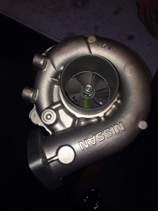

    Das ist der umgebauter OEM Lader mit Garrett Innereien.
    Umgebaut von Turbo Total der sorgt für genügend Vorschub ;)
Größe: 38,0 KB

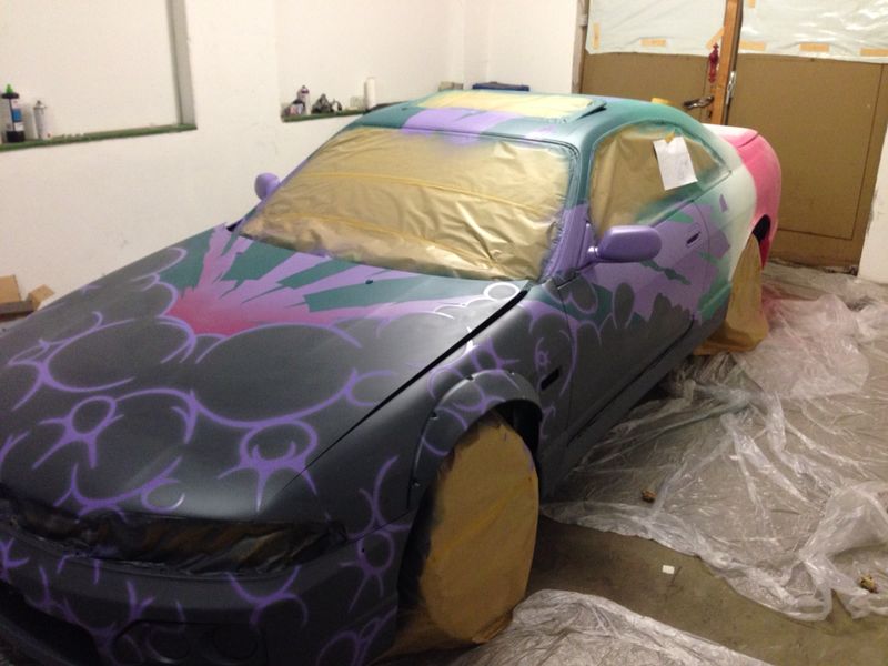

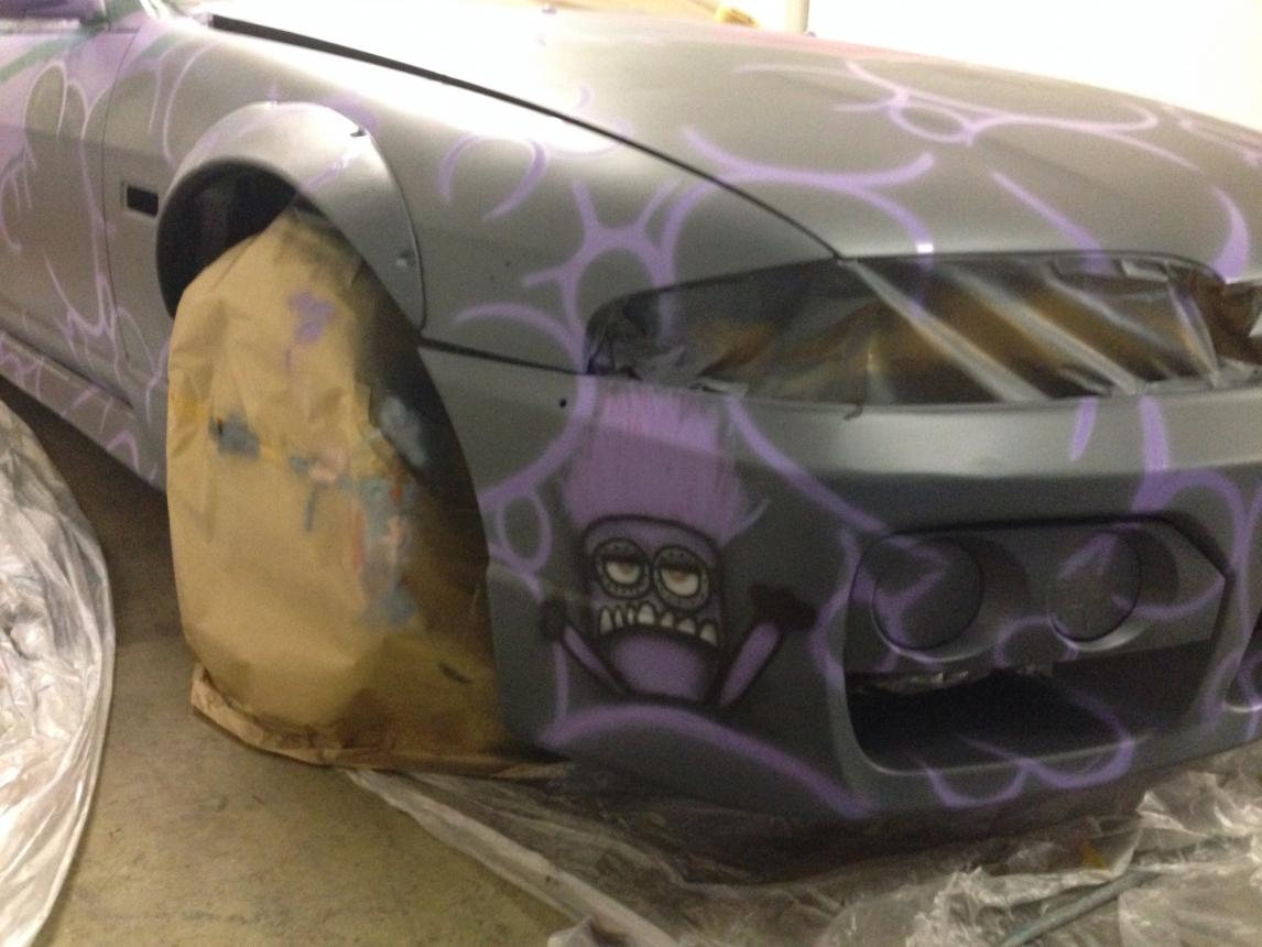

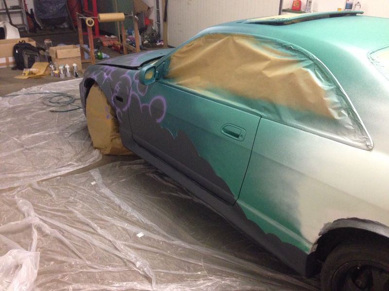

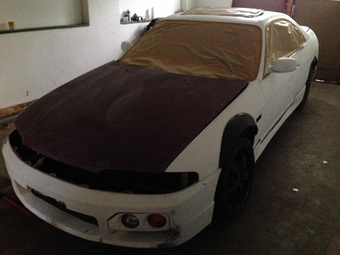

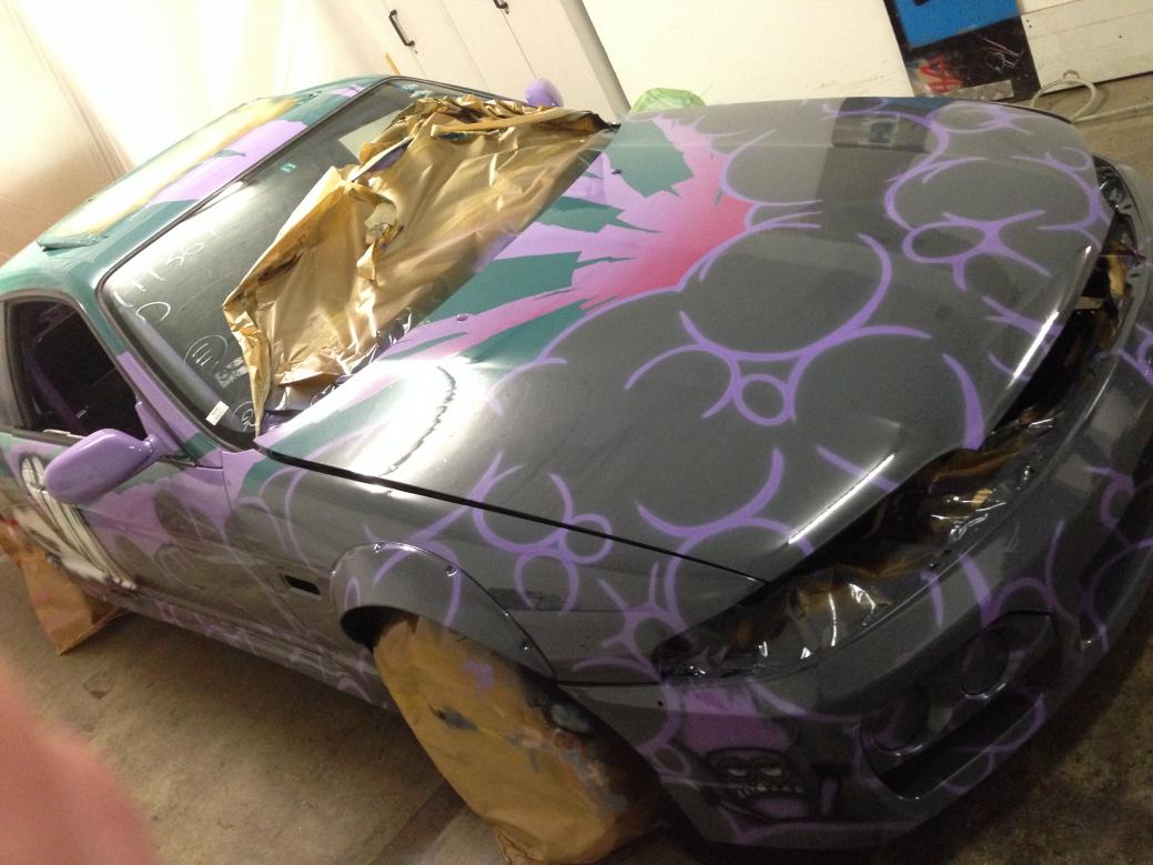

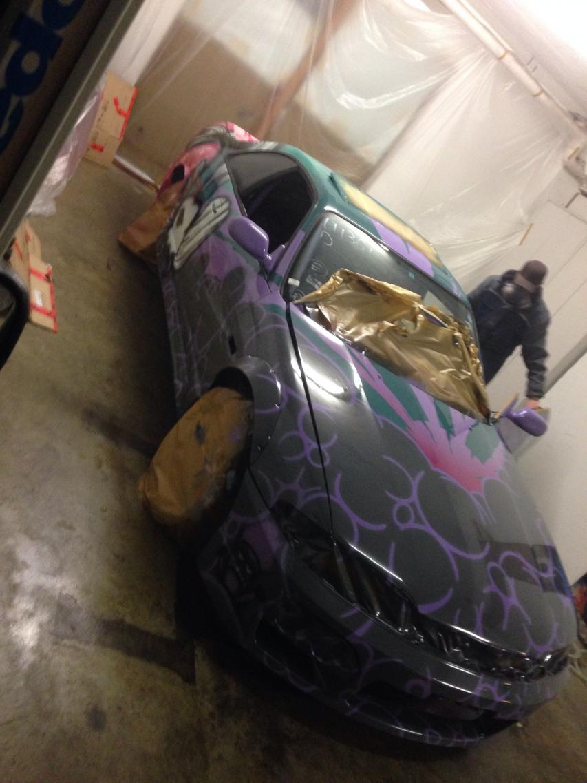

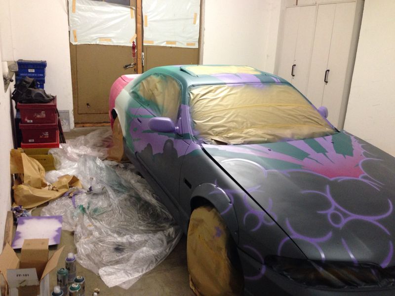

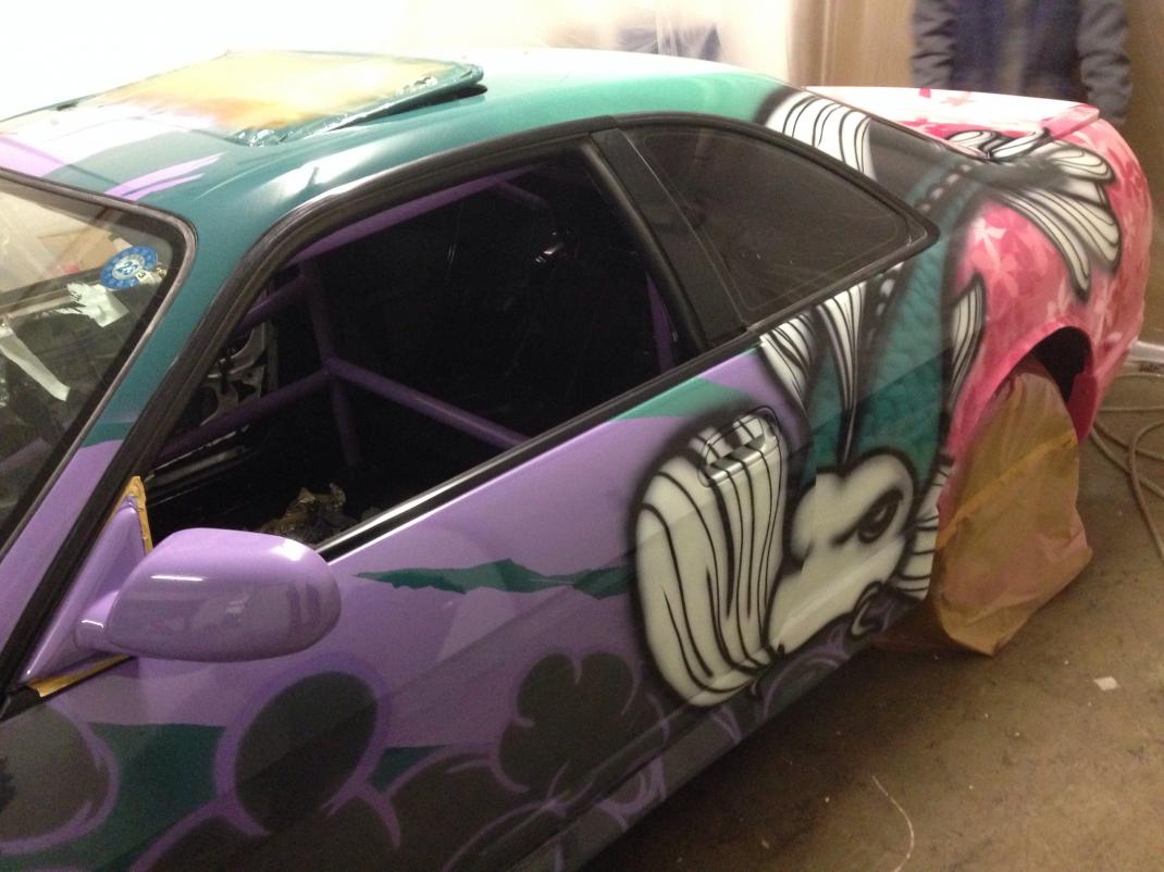

      Ab zum Lacken:
Größe: 99,6 KB
ID: 562598Klicke auf die Grafik für eine vergrößerte Ansicht
Größe: 92,6 KB
ID: 562599Klicke auf die Grafik für eine vergrößerte Ansicht
Größe: 91,8 KB
ID: 562600Klicke auf die Grafik für eine vergrößerte Ansicht
Größe: 94,3 KB
ID: 562601Klicke auf die Grafik für eine vergrößerte Ansicht
Größe: 99,7 KB
ID: 562602Klicke auf die Grafik für eine vergrößerte Ansicht
Größe: 78,9 KB
ID: 562603Klicke auf die Grafik für eine vergrößerte Ansicht
Größe: 74,4 KB
ID: 562604Klicke auf die Grafik für eine vergrößerte Ansicht
Größe: 81,3 KB

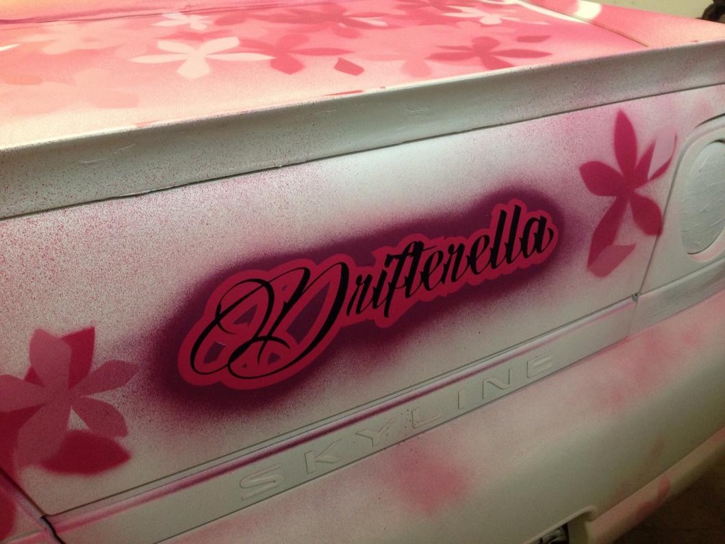

            Optisch hat sich dann auch noch etwas getan:
            Und den ersten Einsatz hat das Auto schon hinter sich.
            Sie kommt besser mit klar als gedacht :P
