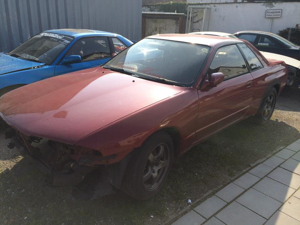

    Hallo,
    ich möchte hier mal mein neues Projekt vorstellen. Ich habe mich entschieden, dass R33 Projekt abzugeben, da sich die Gelegenheit ergeben hat einen BNR32 nach meinen Vorstellungen neu aufzubauen. Der verkauf der GTST Teil läuft bis jetzt ganz gut, so das auch etwas investiert werden kann.
    Dafür schonmal vielen dank an Dirk (Thrysten) für die Möglichkeit und Hilfe ;-)
    Momentan wir der Wagen für den neuen Lack vorbereitet:
Größe: 84,6 KB

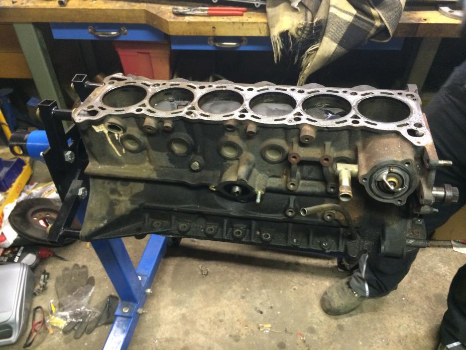

    Der Motor wird noch etwas verschönert und wieder Montiert:
Größe: 94,1 KB
ID: 587438Klicke auf die Grafik für eine vergrößerte Ansicht

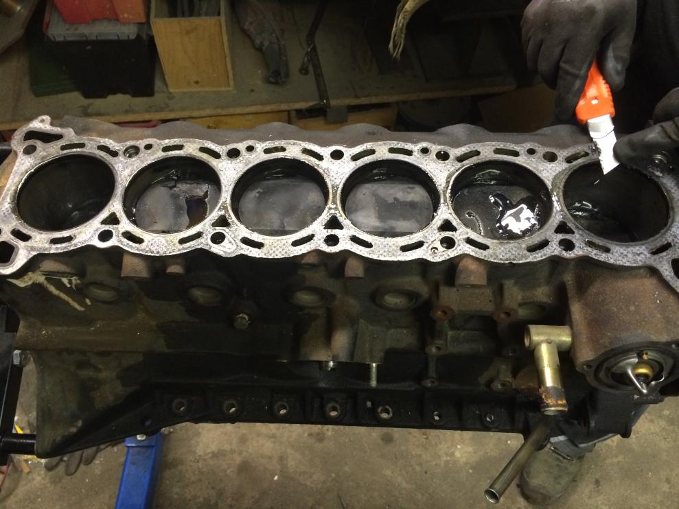

Größe: 95,4 KB

      an dem Wagen hat sich einiges getan. Der Block ist jetzt fertig:
      Den Kopf bearbeite ich noch ein wenig dann geht er zum Spülen und ich kann ihn endlich wieder zusammen bauen.
