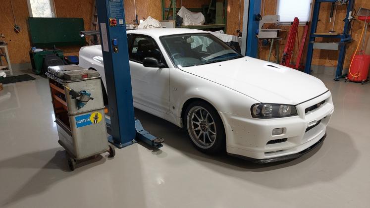

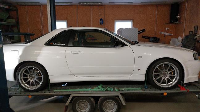

Ich machte mich also auf, zu RHD Speedmaster.
Einige von euch haben sicherlich die Bilder bei Facebook gesehen.
Leider lief der Tag nicht so erfolgreich für mich.
Ich muss also zur Nachprüfung und habe einige Aufgaben bekommen.
1. Das Auto muss leider leiser -10db
2. ABS hatte nicht funktioniert
3. Die FIA Renngurte müssen raus
4. Leistungsmessung mit V-max wegen: Fuel Rail + Benzindruckregler & Heckspoiler

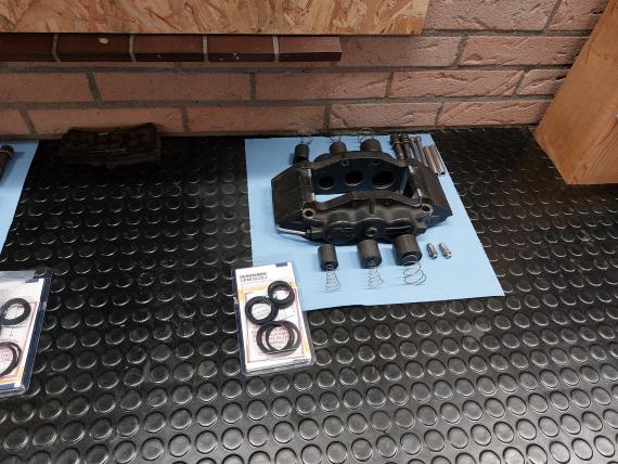

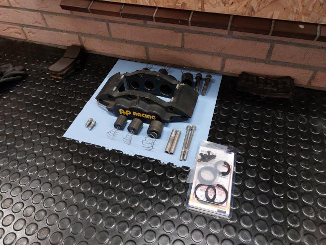

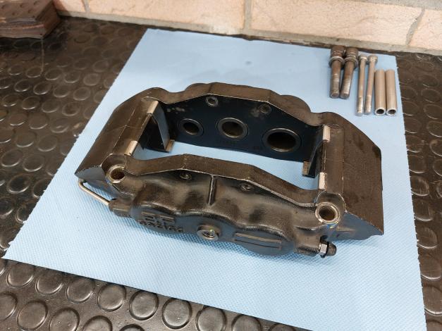

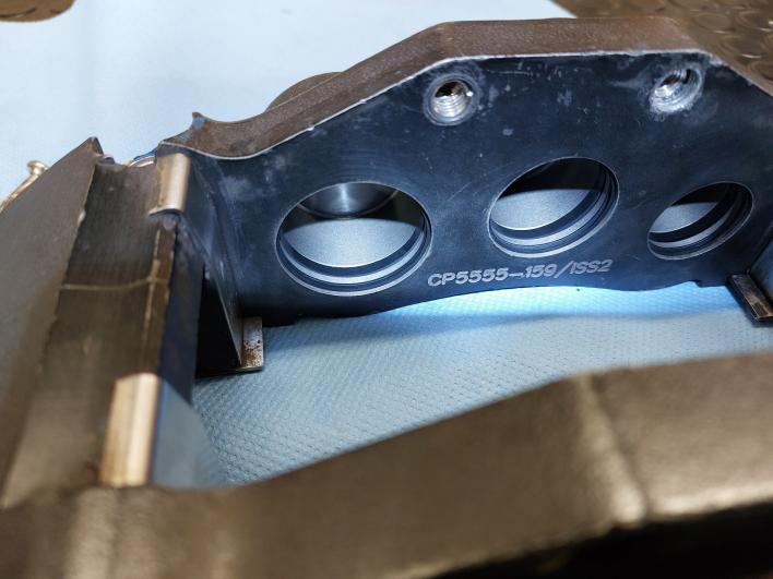

Als erstes habe ich mich am ABS versucht.
Die Bremssättel haben neue Dichtungen bekommen.
Der Kabelbaum und die ABS-Steuereinheit wurden geprüft.
Ich konnte nichts ungewöhnliches finden.
Nach dem ich alles wieder zusammen hatte habe ich Bremsversuche aus 50 bis 60km/h gemacht und es hat alles bestens funktioniert.
Bis heute kann ich diesen Fehler nicht nachvollziehen.
Vielleicht war der Prüfer beim bremsen zu langsam.
Ich kann es nicht sagen....
Zum Glück läuft jetzt wieder alles.

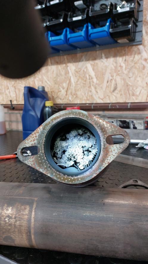

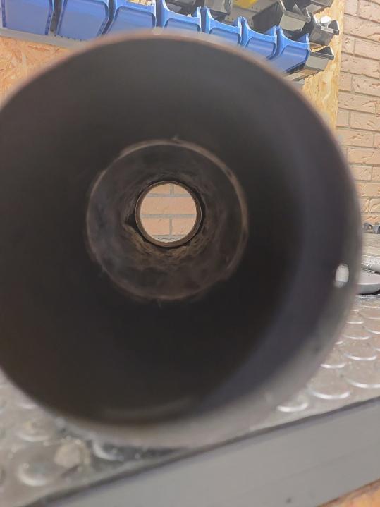

Nach der Demontage der AGA musste ich leider feststellen, dass sich mein alter Kat aufgelöst hat.
Die Ursache war eine ordentliche Fehlzündung.

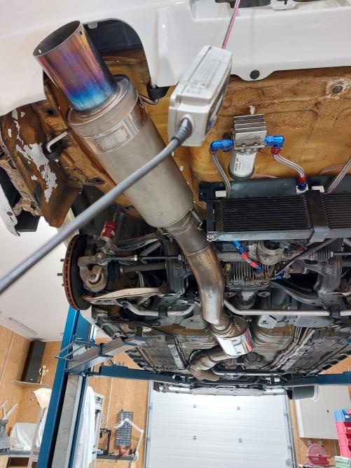

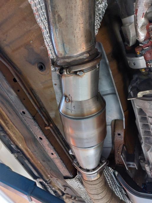

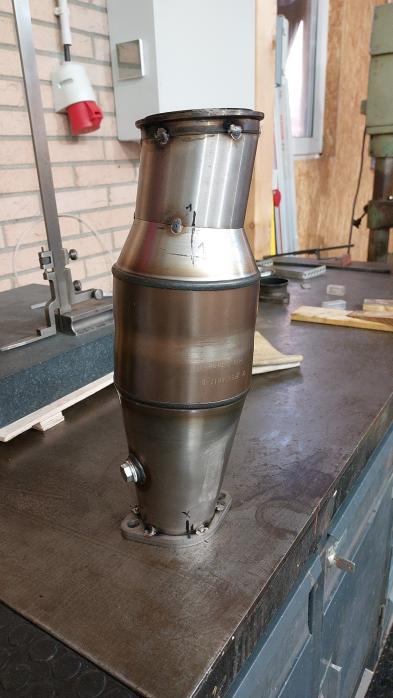

Jetzt kommt erst mal ein neuer Kat und dann werde ich wieder messen, wenn das immer noch nicht reicht dann muss noch ein Vorschalldämpfer rein.
Ich habe jetzt den HJS Kat mit 144mm Durchmesser und 200cpi.
HJS musste mir für die TÜV Eintragung extra eine Herstellerklärung für mein Fahrzeug ausstellen.

Ich habe mir für diesen Fall einen 4" Vorschalldämpfer von FOX machen lassen.

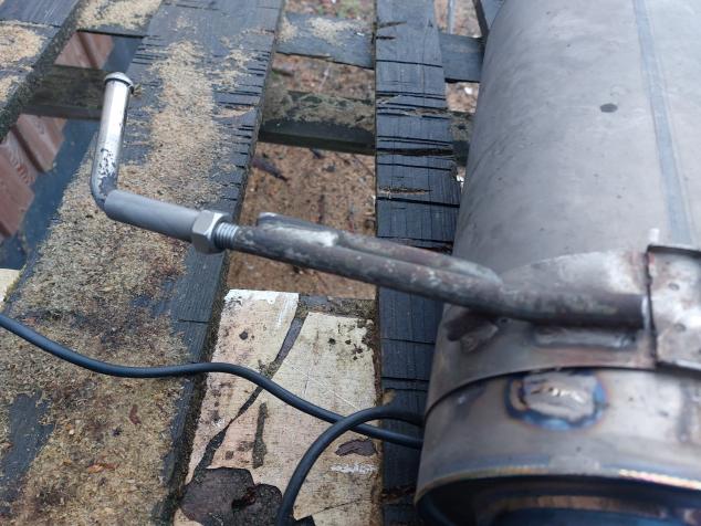

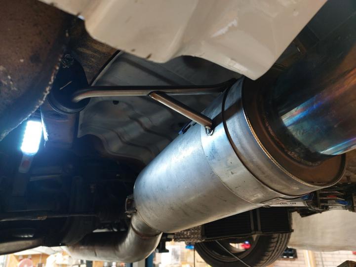

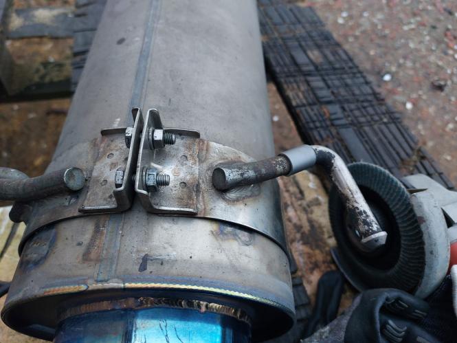

Mir sind an der Abgasanlage noch die alten Halter aus Stahl aufgefallen.
Diese habe ich jetzt gegen Edelstahl ersetzt.
Als nächstes muss jetzt ein MSD rein.

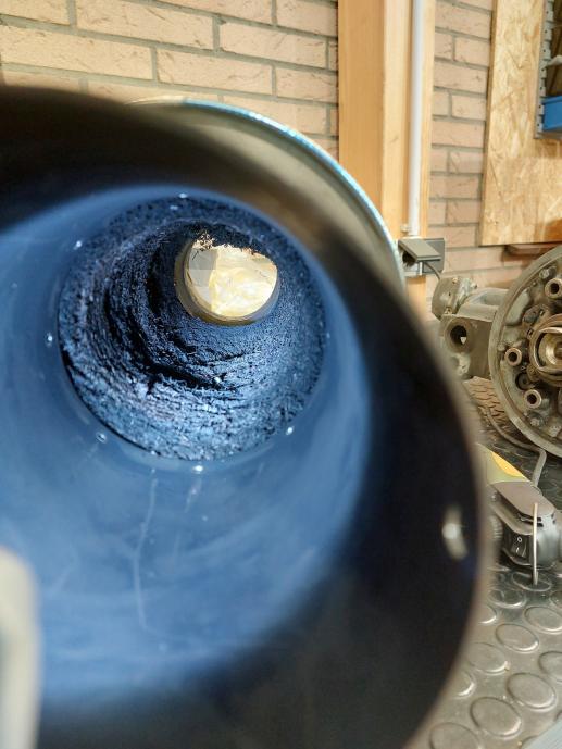

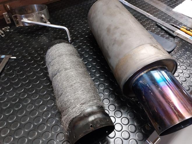

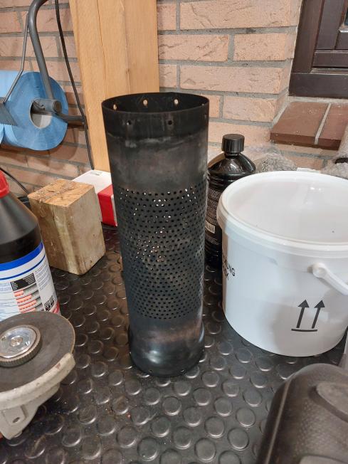

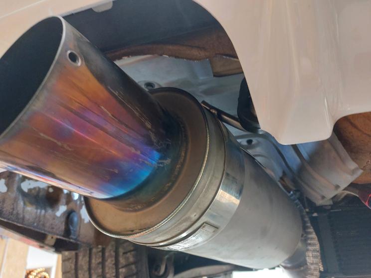

Der Endschalldämpfer ist über die Jahre auch etwas ausgebrannt.
Mal sehen ob ich den überholt bekomme.

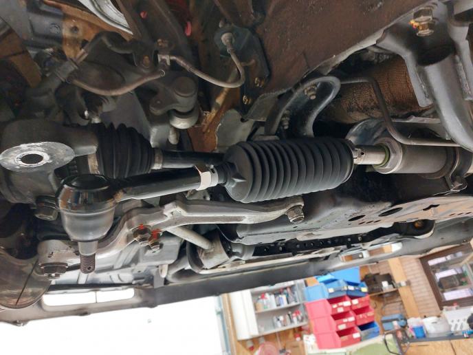

Hallo

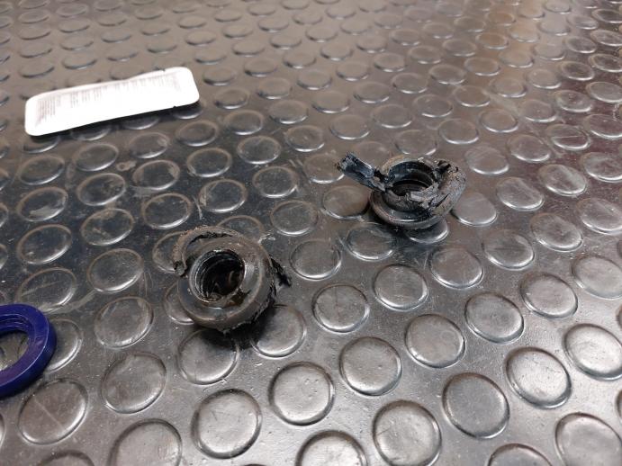

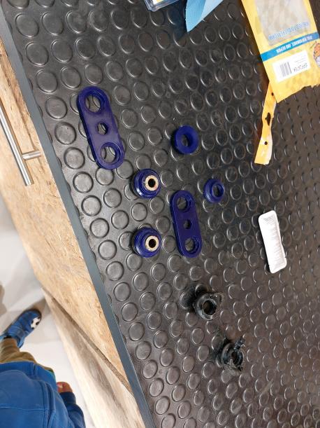

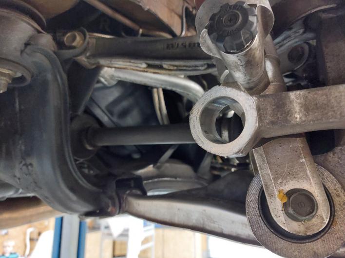

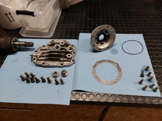

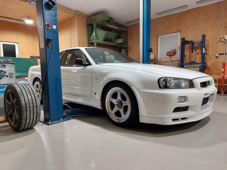

Nach 20 Jahren haben sich die Gummilager vom Getriebehalter verabschiedet und der Simmering vom vorderen Diff. zur Antriebswelle war auch undicht und musste gewechselt werden.

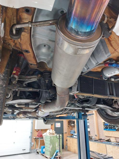

Hallo Freunde,
wieder ein kleines Update.

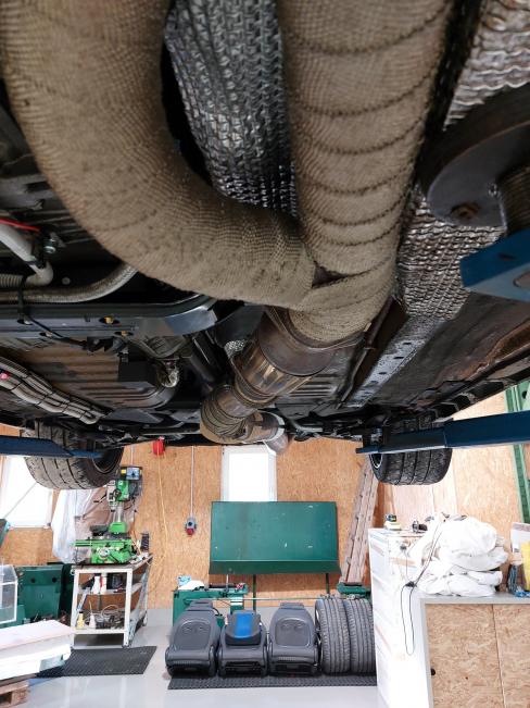

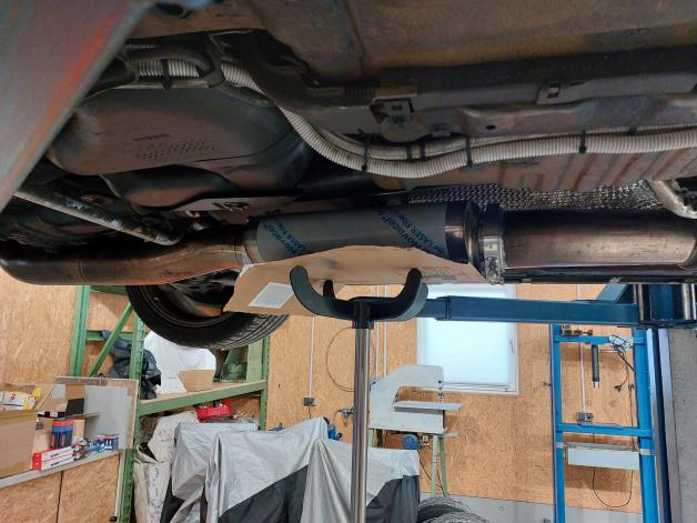

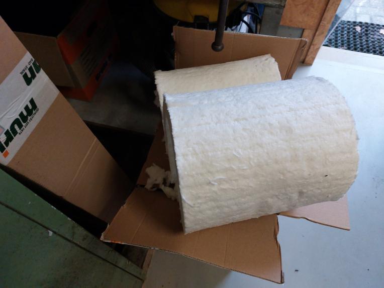

Der Vorschalldämpfer von Fox ist jetzt verbaut.
Den Endschalldämpfer habe ich neu ausgedämmt.
Mit dem Ergebnis der Geräuschmessung bin ich nicht zufrieden.
Ich werde jetzt eine Fahrtgeräuschmessung machen, um eine Erhöhung des Standgeräusches im Fahrzeugschein zu erreichen.

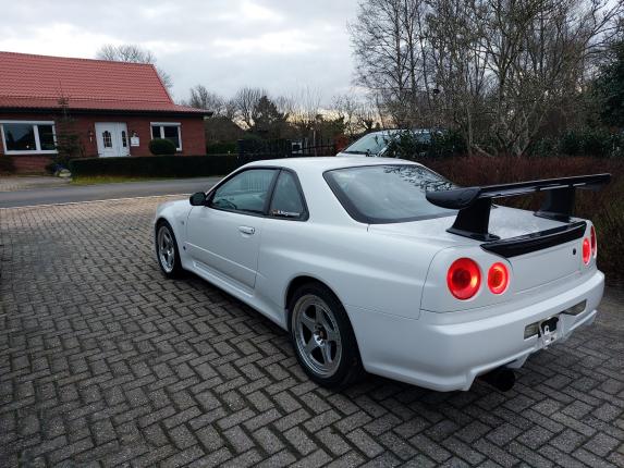

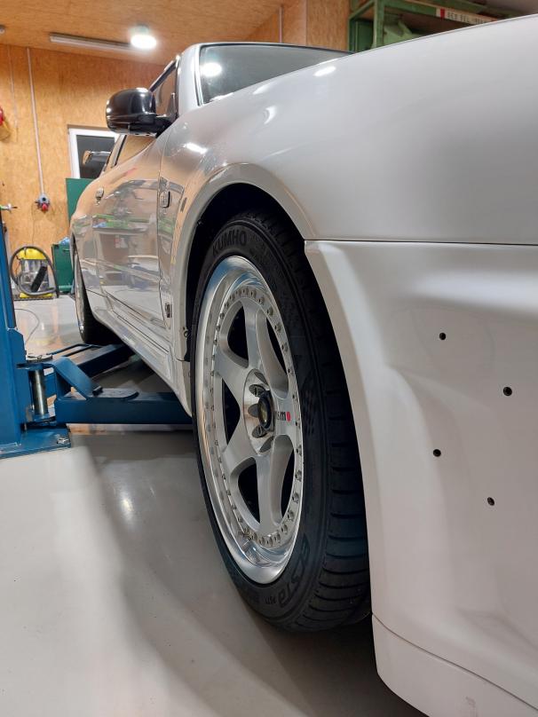

Hallo
Ich habe auf meinem Boden noch ein paar originale Nismo LM GT1 Felgen liegen gehabt.
Die Felgen habe ich vor Jahren für ein anderes Projekt gekauft.
Ich finde die Felgen sehen eher klein auf dem R34.
Trotzdem vermitteln sie 90 Jahre Rennsport Feeling :-)
Ich musste mich an die Optik erst mal gewönnen.
Die Felgen bleiben dieses Jahr drauf.
