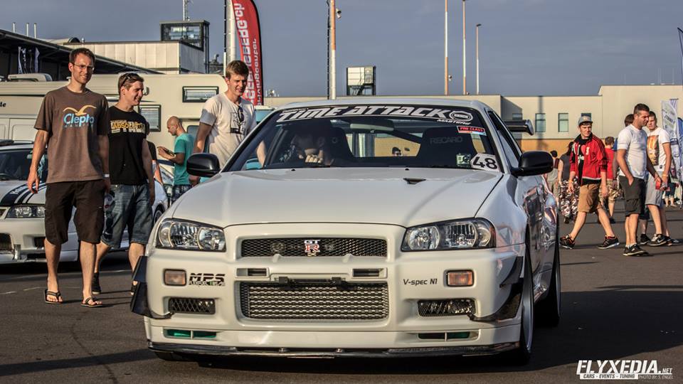

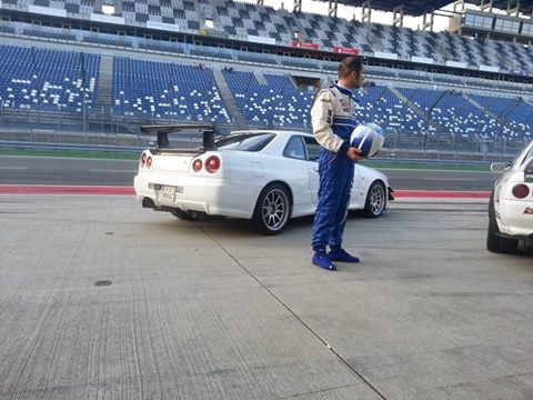

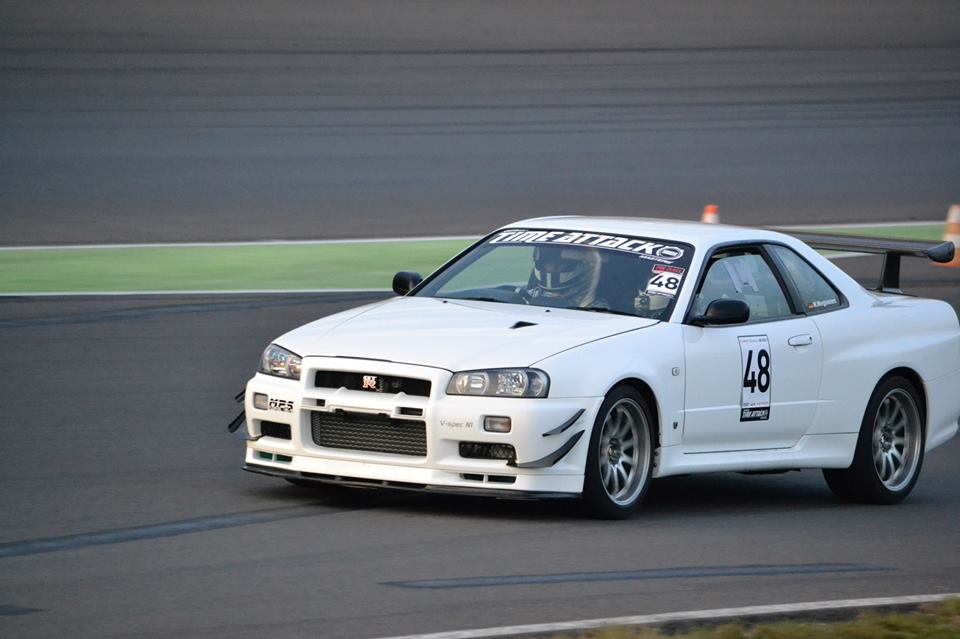

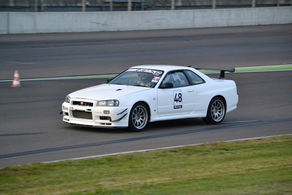

            • Moin liebe Gemeinde,
              ein kleines Feedback zum Reisbrennen 2014.
              Die Veranstaltung war sehr gelungen die Stecke macht richtig Spaß, besonders das Training am Freitagabend war super.
              Die Atmosphäre bei Sonnenuntergang zu fahren war etwas ganz besonderes für mich.
              Leider haben mich dieses Jahr wieder ein paar technische Defekte begleitet.
              Als erstes hat sich der Riemen zur Wasserpumpe aufgelöst, an dieser Stelle möchte ich mich bei Nico für die Hilfe bedanken.
              Wir konnten zum Glück schnell einen Ersatz organisieren.
              In der zweiten Runde hat leider das Trigger-System Probleme gemacht.
              Der Halter war eine Fehlkonstruktion von mir, die sich auf der schnelle nicht
              mehr beheben ließ.
              Aus diesen Gründen konnte ich nicht aktiv an der Time Attack teilnehmen.
              Die Zeit wurde aber trotzdem aktiv genutzt um das Fahrzeug weiter zu Testen.
              Diesen Monat werden die letzten Arbeiten abgeschlossen.
              Das Triggersystem arbeitet jetzt zu 100% korrekt.
              Damit ist der Aufbau für mich abgeschlossen.
              In den letzten Monaten musste ich mich sehr intensiv mit der Link G4 auseinandersetzen.
              Um die Materie Abstimmung habe ich immer einen großen Bogen gemacht.
              Die Zeiten ändern sich…. ;-)
              Eine richtige Fahrzeug spezifische Abstimmung kann nach meiner Meinung nicht in ein paar Stunden entstehen.
              Mir macht es einfach Spaß mich mit diesem Thema auseinanderzusetzen.
              Aus diesem Grund werde ich jetzt selber Abstimmen.
              Vielleicht werde ich zu diesem Thema noch einige Sachen schreiben.
              Meik
