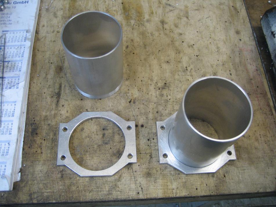

        Bei der Ansaugung habe ich mir ein paar Adapter gefräst und gedreht.

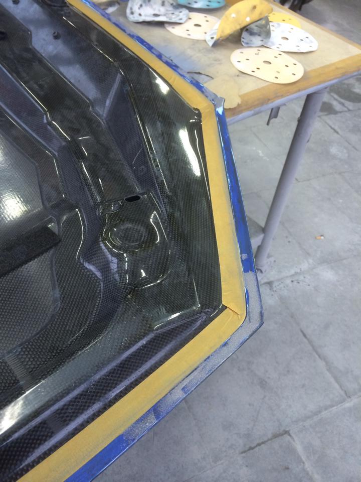

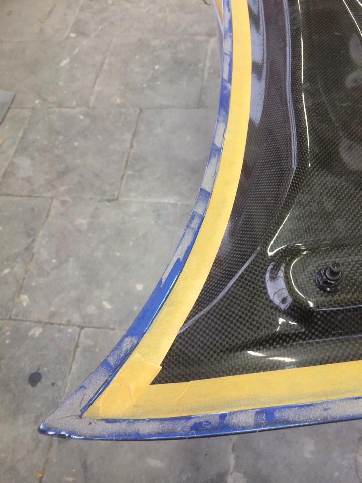

        Leider ist mir gestern etwas am Bremssattel schief gelaufen :-(....
        Das ist auch wieder eine schöne scheiße.

        • Moin Meik, bitte sag nicht das dir ein Bolzen abgerissen ist am Sattel?..
          • Eine von den 2 M8 Schraube am Bremssattel die zur Sicherung der Beläge ist, hatte beim Lösen leider gefressen.
            Das führte leider zur völligen Zerstörung des Gewindes im Bremssattel
            Ich werde an der Stelle eine Buchse setzen.
            Es ist alles nur halb so wild aber trotzdem ärgerlich.

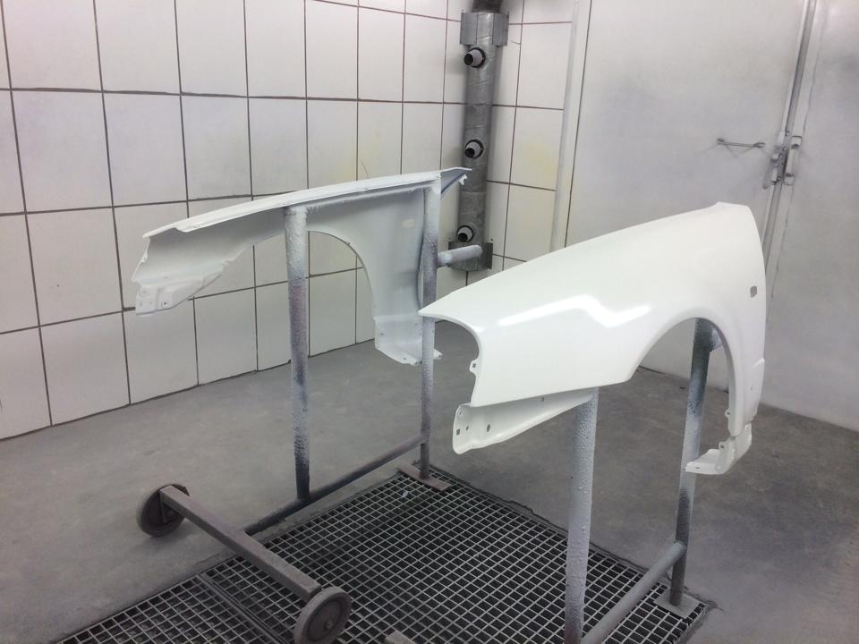

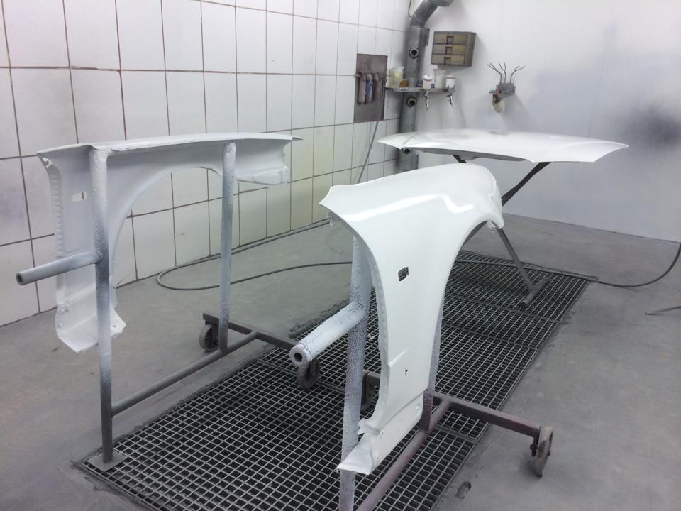

            • Meine Teile wurden heute lackiert ;-)

              • Wieso hat der beim Lackieren keine Maske auf, weil normalerweise hat man doch mind. sone Atemmaske das man den die ganzen Gase nicht einatmet?
                • Zitat von ProjectGTR Beitrag anzeigen
                  Weil #yolo
                  Sieht schön aus, aber wieso machst ne stinknormale gtr haube drauf? :o
                  • Zitat von Gemb Beitrag anzeigen
                    Weil #yolo
                      Weil #yolo
                      Weil die stinknormale Haube die beste Qualität hat.
                      Du kannst ja mal eine V-spec II Haube kaufen ;-)
                      Mein Lackierer arbeitet natürlich mit Mundschutz.
                      Auf dem Bild sieht man ganz klar keinen Farbnebel....
                      Meik

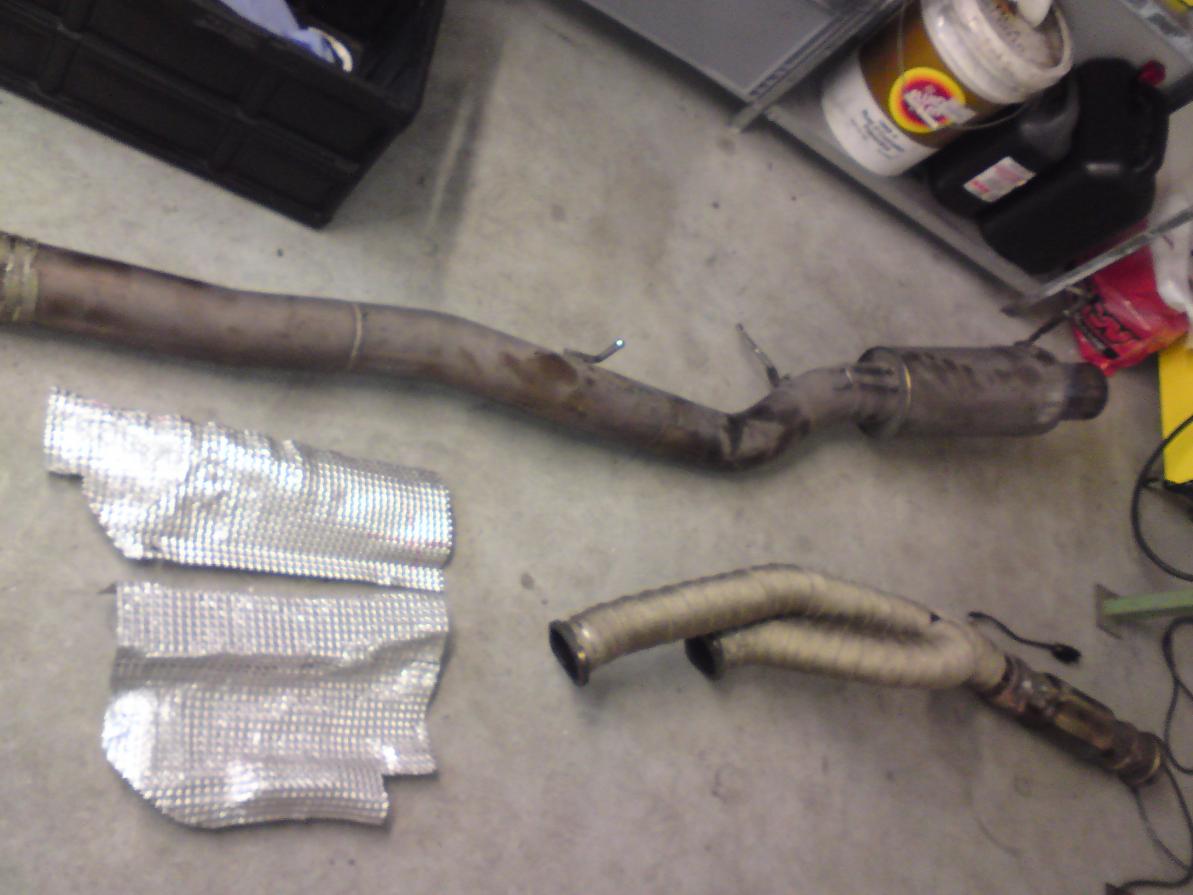

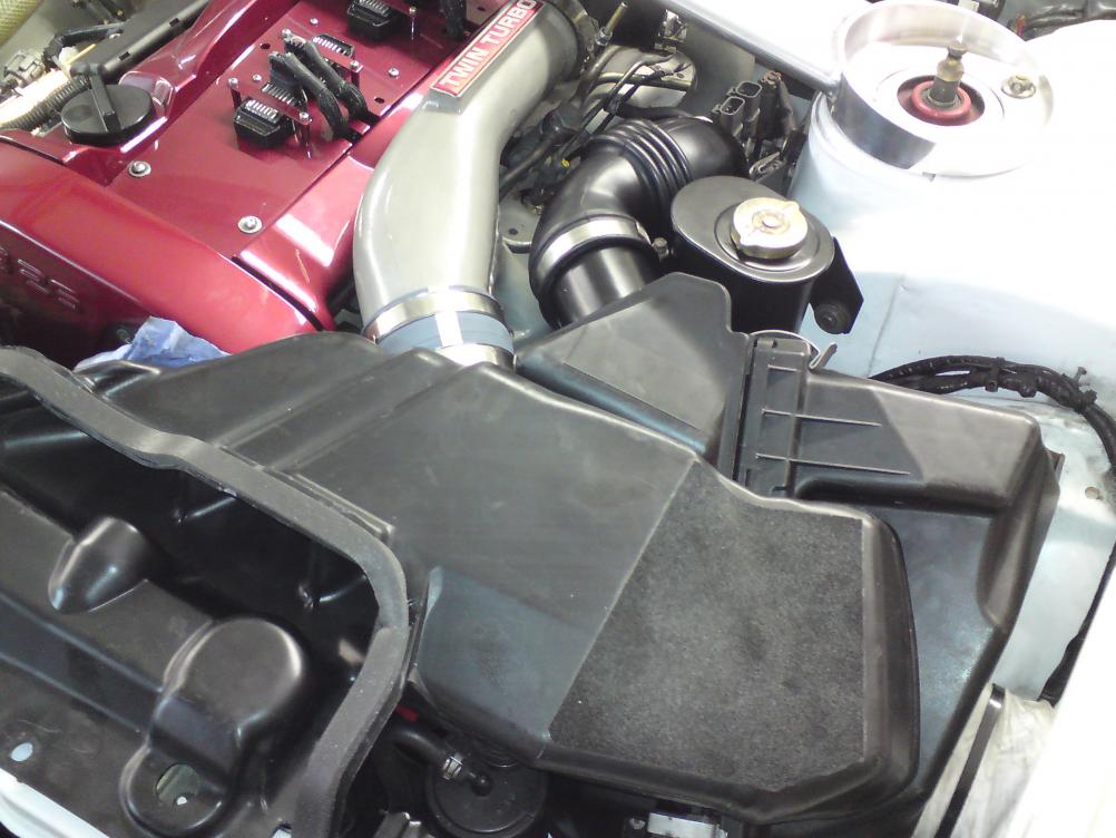

                            Auf den Bildern sieht man die fast fertige Ansaugung und den neuen Servoflüssigkeitsbehälter.
                            Der Unterboden wurde durch zusätzliche Hitzeschutzbleche und neuem Hitzeschutzband ergänzt.
                            Gestern habe ich auch die OEM Teile montiert, es sieht schon sehr gut. Die Bilder gibt es wenn alles fertig ist ;-)
