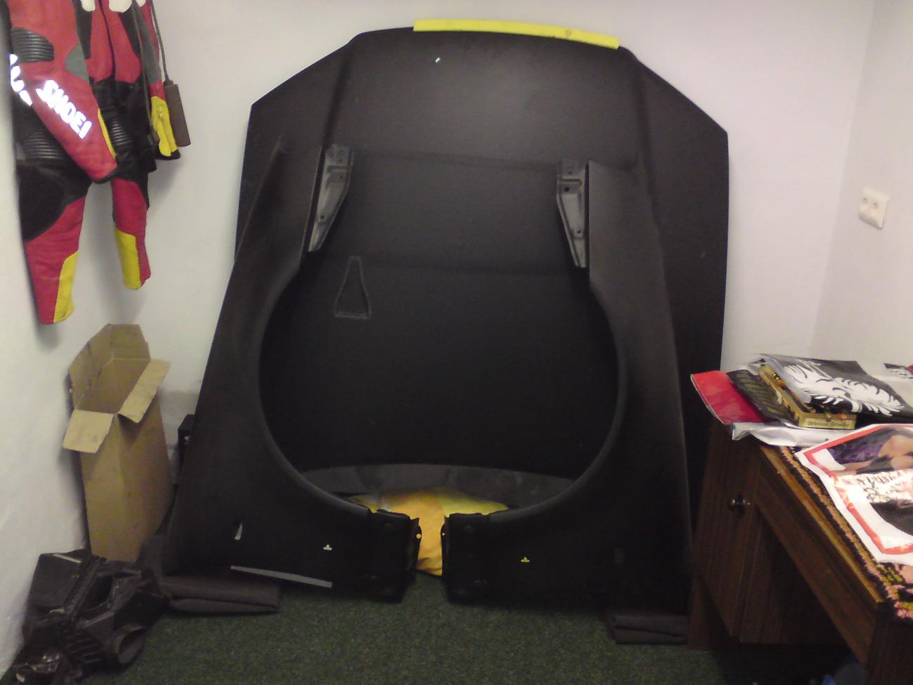

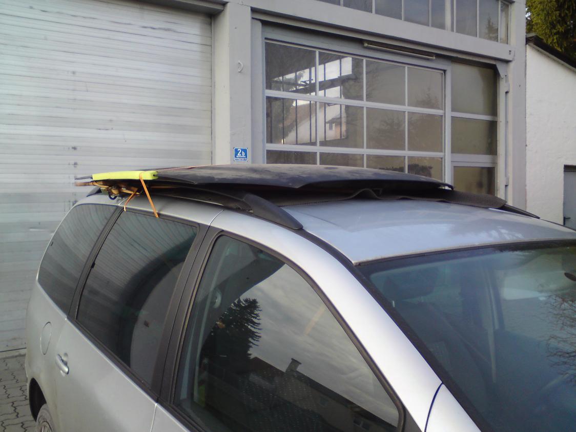

      Ich habe gestern aus Franken die neue Verkleidung für den GTR abgeholt.
      Es handelt sich um OEM Kotflügel und eine OEM v-spec II Carbonmotorhaube.
      Damit wird sich das äußere Erscheinungsbild des N1 etwas verändern.
      Zusätzlich wird auch der OEM Luftfilterkasten verbaut.
      An dieser Stelle möchte ich mich recht herzlich bei Andy (@AlienWorkshop) für die super Unterstützung bedanken.
      Ich hoffe, meine Teile werden dir für dein Time Attack Projekt hilfreich sein.
      In den nächsten Wochen, werden die Teile passend zum Fahrzeug aufbereitet.

      • Hast du nicht schon OEM Kotflügel und eine Carbon Haube ? :D
        Axu
        • Nein und Ja ;-)
          • Gott sei dank heile angekommen da gute stück.
            Denke das wird deinem Auto noch das i-tüpfelchen aufsetzten. Deine Teile werden in mein Konzept eingepflegt. War ausserdem cool dich mal wieder zu treffen und zu quatschen, gerne immer wieder. Bis zum nächsten mal :-)
            WIN-WIN :-)
            Gruss Andy
            • Danke dir ;-)

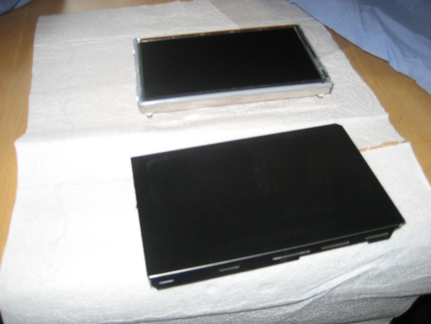

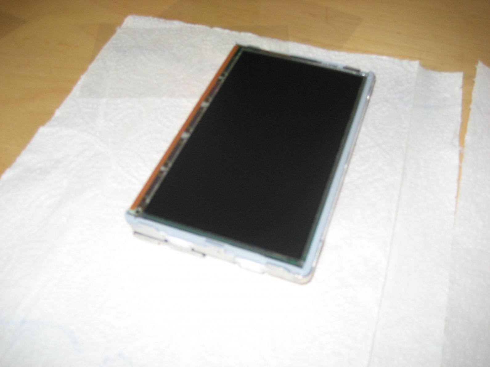

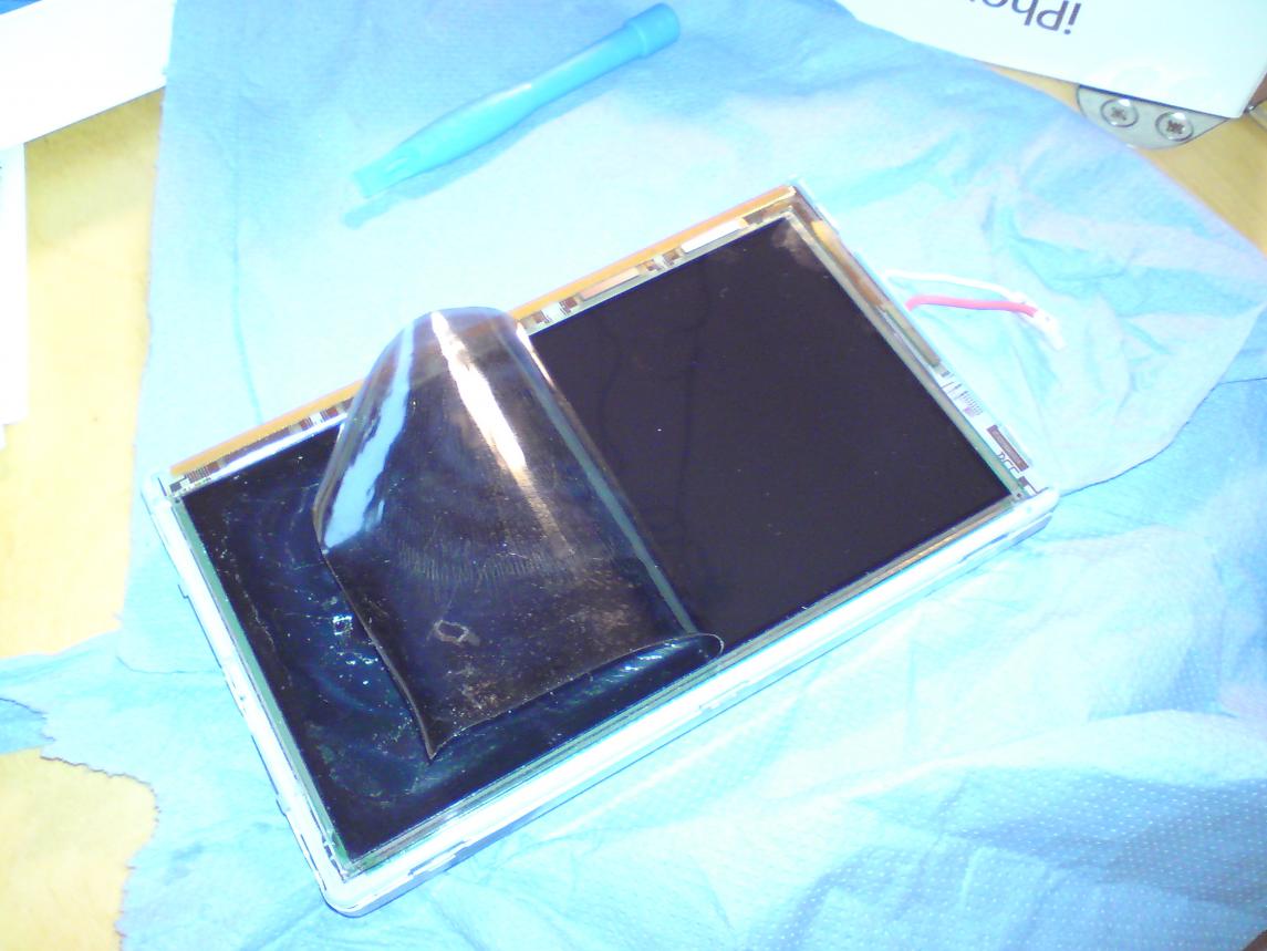

                    • Hallo
                      Dank Ralf seiner Folie konnte ich mein Display auch überholen.
                      Ich habe 2 Versuche gebraucht.
                      Das Vorgehen bei mir war etwas anders als bei Ralf, deshalb möchte ich es kurz erklären.
                      Zum Entfernen der Folie habe ich das Display komplett geöffnet so entfällt das Wiederankleben der Scheibe.
                      Mit einem Föhn und Handydisplaywerkzeug konnte ich die alte Folie direkt Rückstandsfrei entfernen.
                      Um ein gutes Ergebnis zu erreichen, sollte man die neue Folie Stück für Stück auf das Display aufbringen.
                      Mann streicht mit den Fingern von Links nach Rechts die neue Folie am Display fest.
                      Der Untergrund sollte absolut staubfrei sein.
                      Ich bin mit dem Ergebnis sehr zufrieden.
                      Die Investition von 5€ haben sich gelohnt.
                      Meik

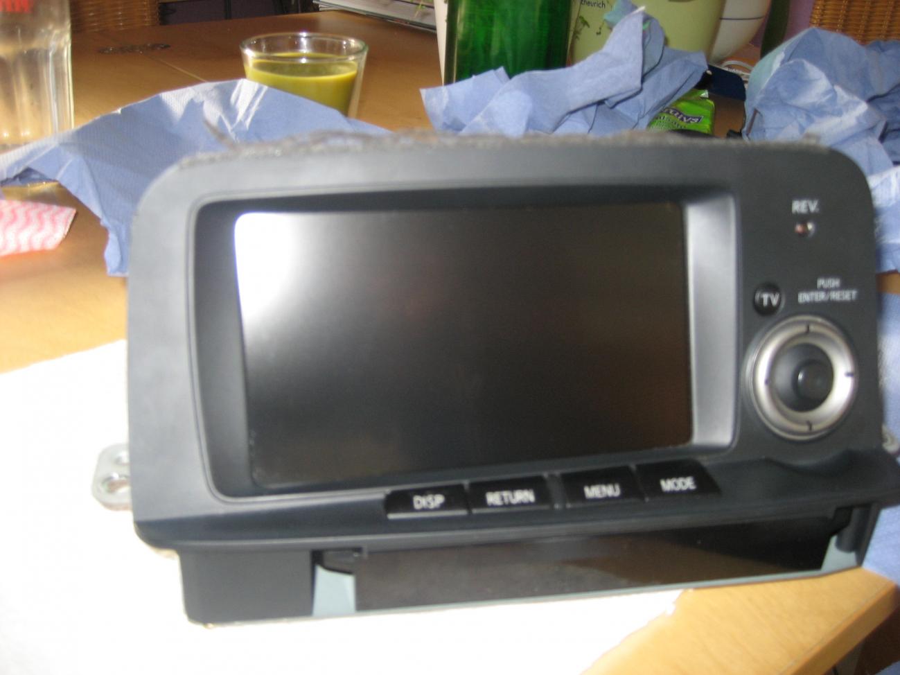

Größe: 96,7 KB
ID: 559695Klicke auf die Grafik für eine vergrößerte Ansicht
Größe: 89,8 KB
                      Jetzt mit neuer Folie
