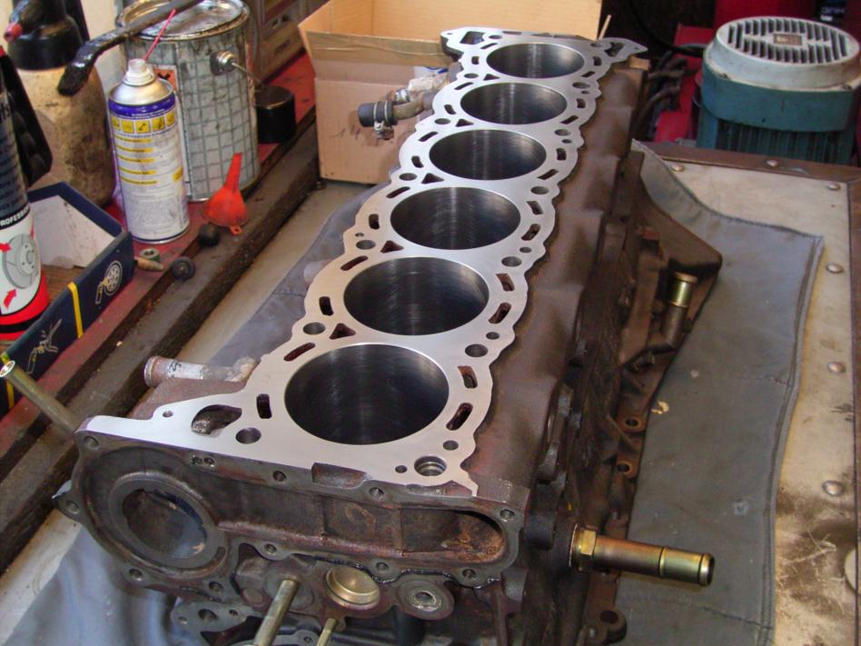

                    • Hallo wollte mal berichten was es neues gibt.
                      Der Motor wurde heute endlich Plateau gehohnt mit Dummy.
                      Nochmal vielen Dank an Peter von ZEX-Tuning (http://www.zex-tuning.de) für die Leihgabe des Dummys
                      Als kleine Info, nach der Demontage des Dummys hat sich das Kolbenspiel um fast 3/100mm verändert viel Spaß mit den Ölverbrauch und Kolbenklappern die ohne Dummy gehont haben. :-)
                      Meik
                      Zuletzt geändert von MeikVR6; 17.02.2010, 10:09.
                      • Der Block ist endlich fertig
Größe: 95,3 KB
Größe: 96,7 KB
                        • Sexy:)
                          Bin echt gespannt
                          • man meik,mein alter sky wird ja echt brutal...sehr schön
