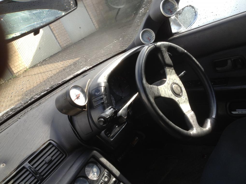

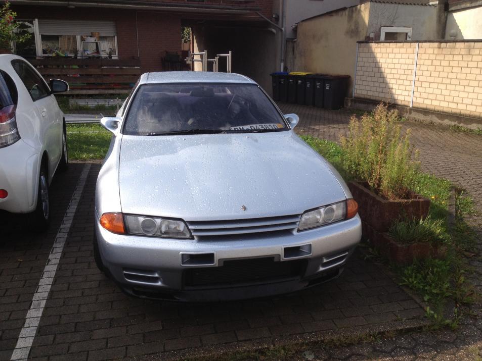

    Hallo mein Name ist Jan und bin 22 Jahre alt und habe seit letzter Woche endlich meinen R32.Angefangen hat alles vor ca 1 Jahren ein Freund hat sich eine s14 gekauft und baut diese zur zeit um. Einmal mit geschraubt und schon war der Funke übergesprungen.Also musste ein Japaner her.Nach langer suche hab ich dann eine gute Grund Basis gefunden. Das Auto wird von Grund an Neu aufgebaut und für die Nordschleife vorbereitet.

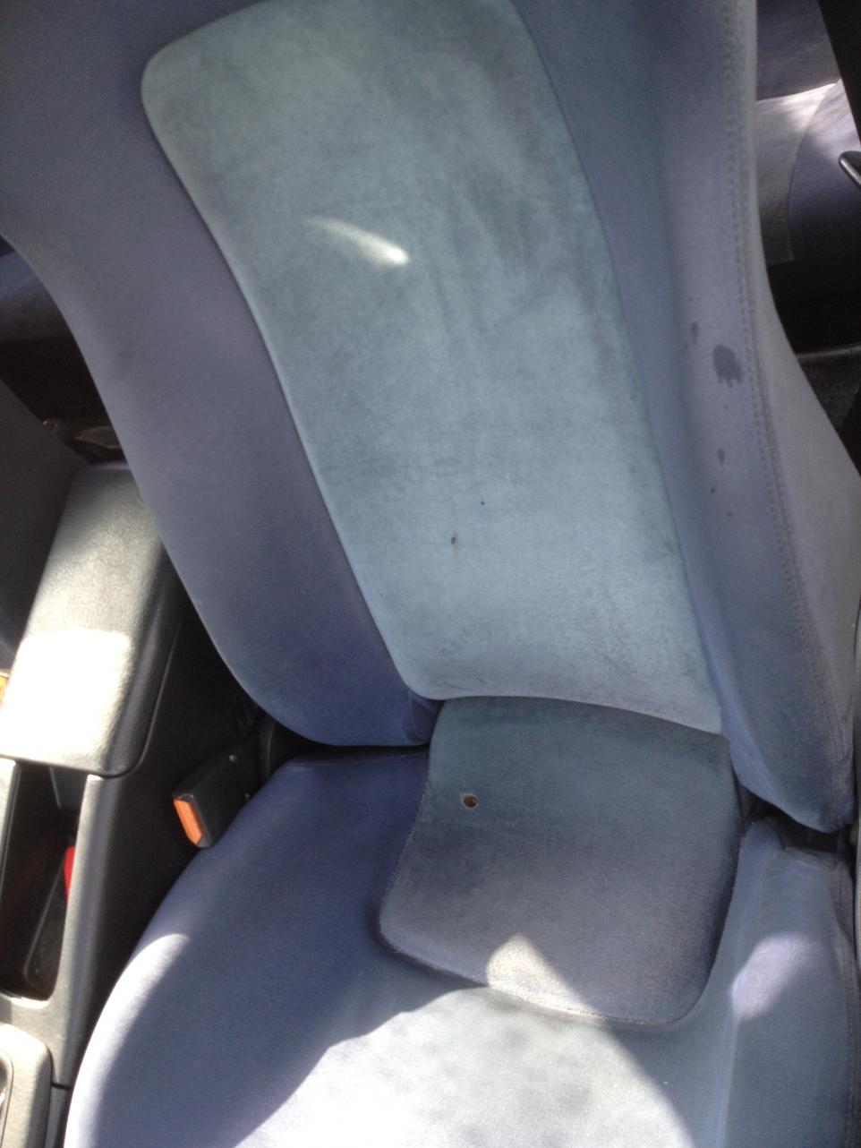

    Wer Interesse an der Innenausstattung sowie der Vorderen Bremsanlage hat einfach melden
    So genug text hier sind die ersten Bilder

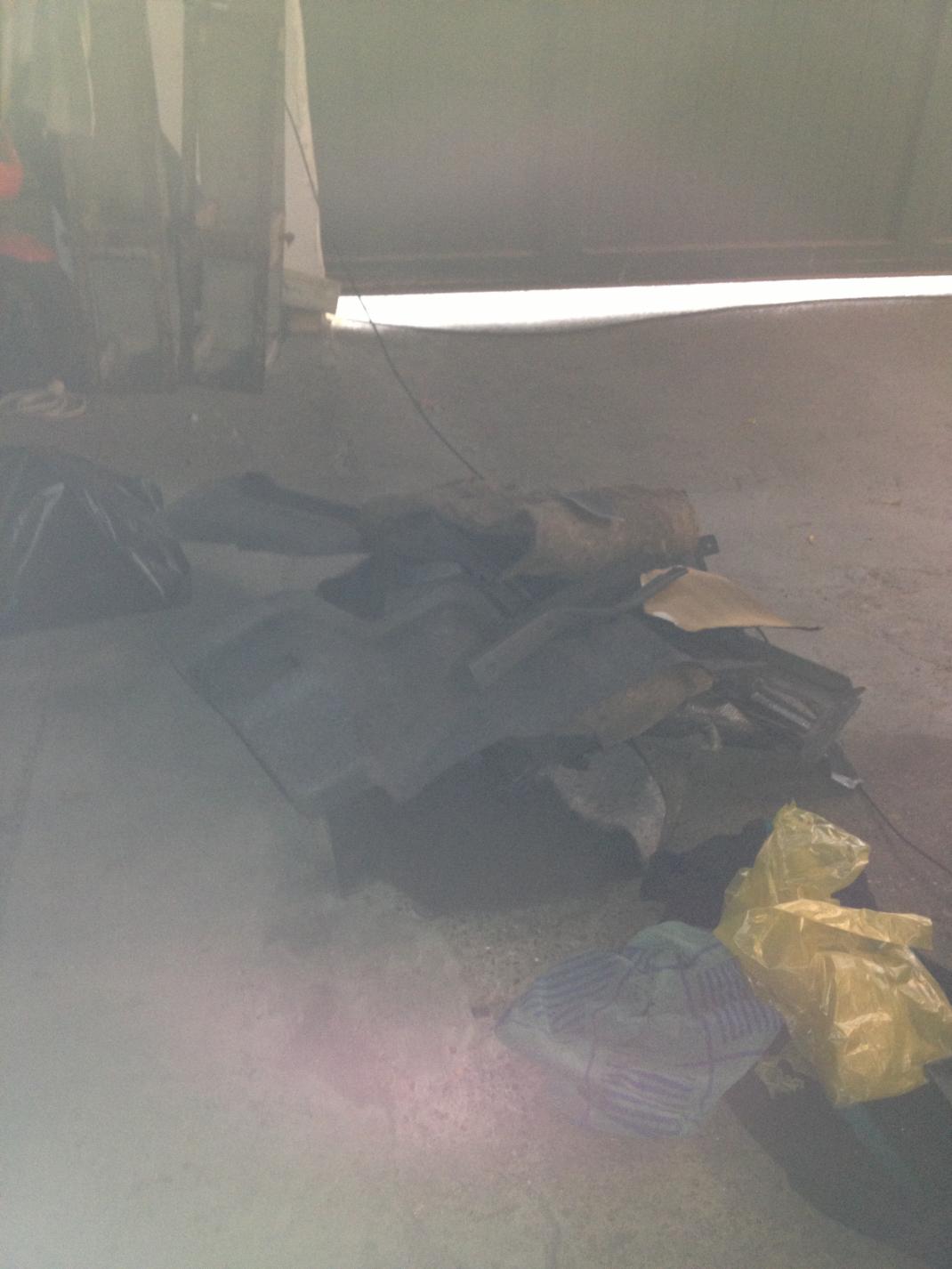

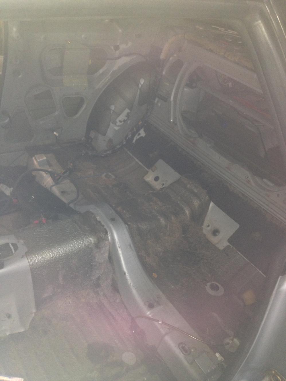

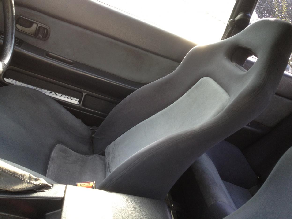

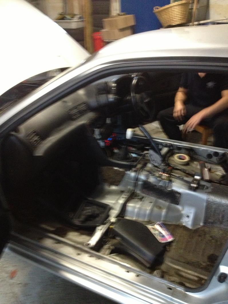

        So heute mal ein bissjen gemacht Sitze ausgebaut und all der kram der nicht mehr benötigt wird.
        Vorher:
Größe: 95,8 KB
ID: 558569Klicke auf die Grafik für eine vergrößerte Ansicht
Größe: 97,0 KB
ID: 558570Klicke auf die Grafik für eine vergrößerte Ansicht
Größe: 95,9 KB
ID: 558571Klicke auf die Grafik für eine vergrößerte Ansicht
Größe: 107,2 KB
ID: 558572Klicke auf die Grafik für eine vergrößerte Ansicht
Größe: 96,2 KB
        Nachher
Größe: 94,4 KB
ID: 558574Klicke auf die Grafik für eine vergrößerte Ansicht
Größe: 103,2 KB
ID: 558575Klicke auf die Grafik für eine vergrößerte Ansicht
Größe: 97,0 KB
ID: 558576Klicke auf die Grafik für eine vergrößerte Ansicht
Größe: 111,1 KB
        Nächste Woche geht es mit der Rost Bekämpfung los :D

          hätte evtl. Interesse an der Innenausstattung (Sitze und Rücksitzbank) und vielleicht auch an den Tür- und Seitenverkleidungen. Schreib mir mal bitte ne PN mit Preisvorstellung und Abholort...

            Würde mich vorallem für die beiden vorderen Sitze interessieren.

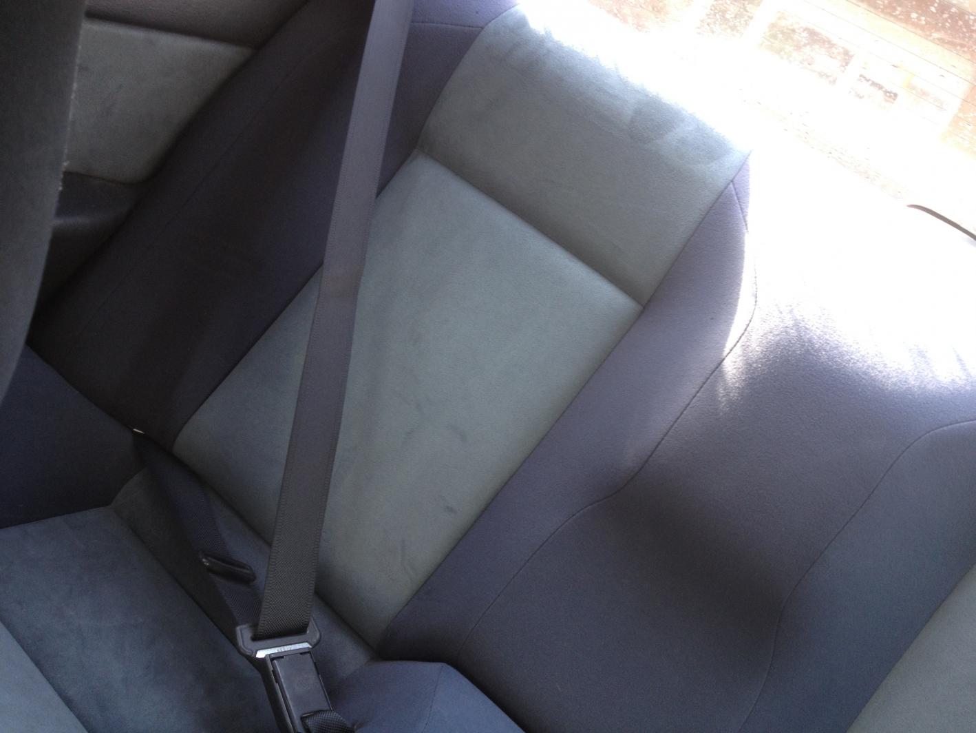

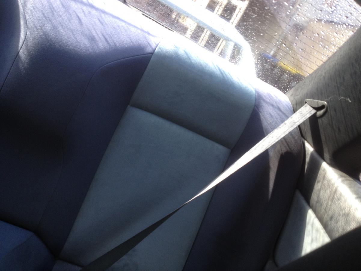

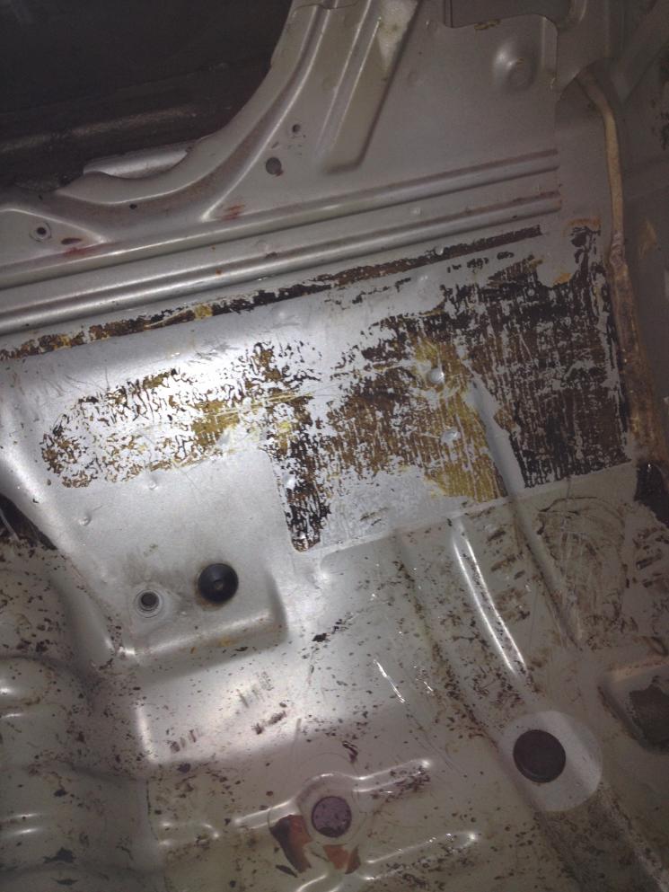

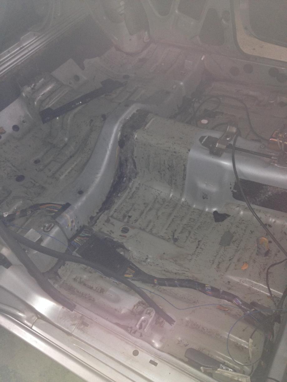

              hab angefangen die teer matten raus zu holen ging ganz gut mit dem trocken eis :D

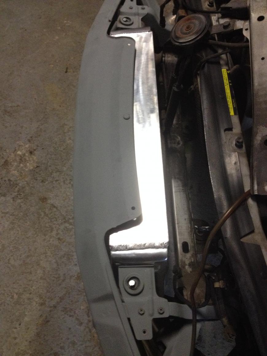

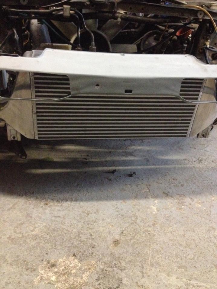

              desweiteren ist heute mein neuer llk gekommen
              aber seht selbst
Größe: 95,0 KB
ID: 558835Klicke auf die Grafik für eine vergrößerte Ansicht
Größe: 98,3 KB
ID: 558836Klicke auf die Grafik für eine vergrößerte Ansicht
Größe: 94,6 KB
ID: 558837Klicke auf die Grafik für eine vergrößerte Ansicht
Größe: 96,1 KB
              Der alte LLK sowie Sitze und Rücksitzbank stehen immer noch zum verkauf
                Hey Jan,
                habe gerade mal deine Skylinevorstellung gelesen. Interessant finde ich deinen Plan den Wagen kommplett leer zu räumen. Ich habe (wahrscheinlich) das selbe vor. Hast du den ganzen Krims Krams mal auf die Waage geschmißen?
                Grüße aus Randberlin
                Yves
                  Nein habe ich noch nicht habe aber auch noch nicht alles raus
                  wenn du das vor hast kann ich dir auf jedenfall nur empfehlen das ganze mit trockeneis zu machen
                  Kostet zwar ein bissjen was aber sobald das eis drauf ist nach 3-4 min kannst du das so abklopfen ohne große rückstände
                  aber ich kann das morgen mal wiegen was ich bis jetzt habe

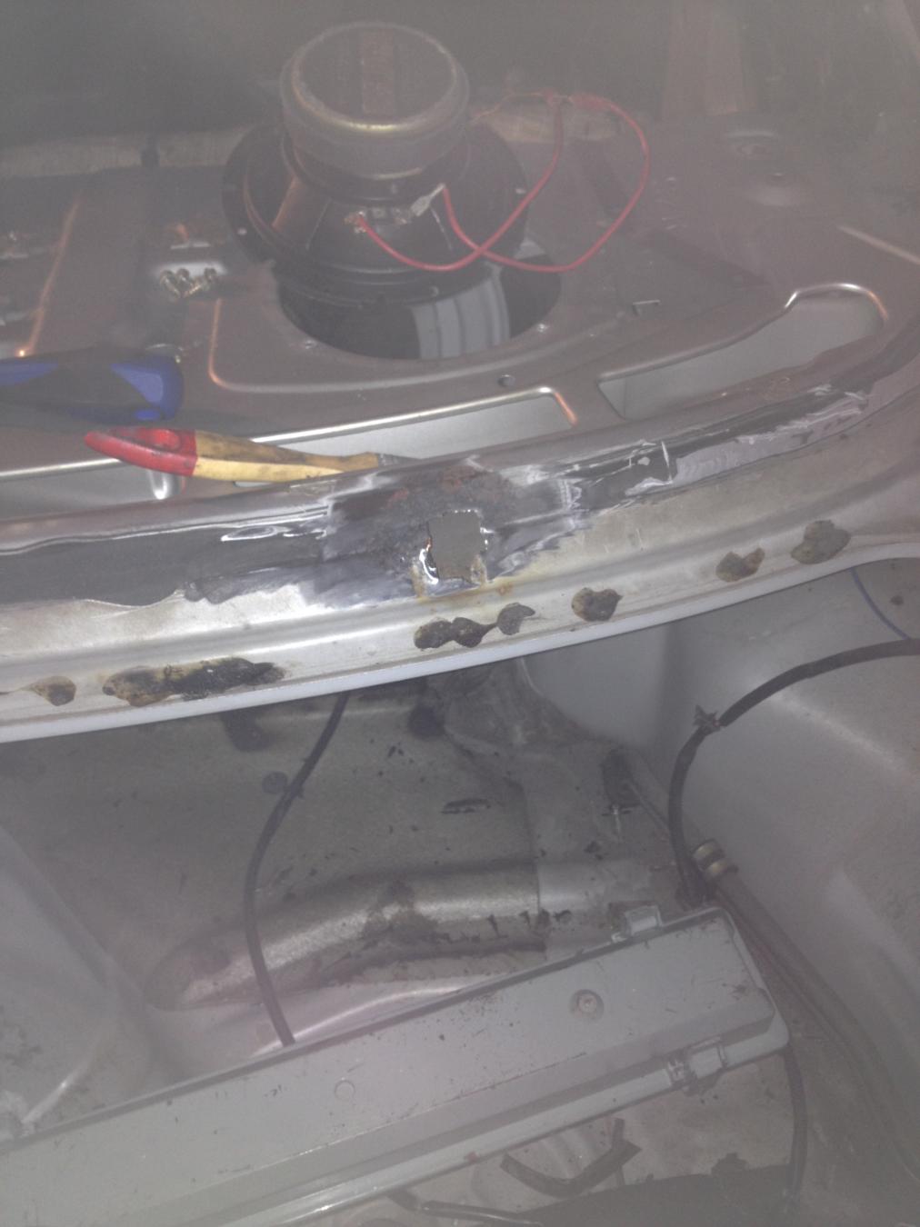

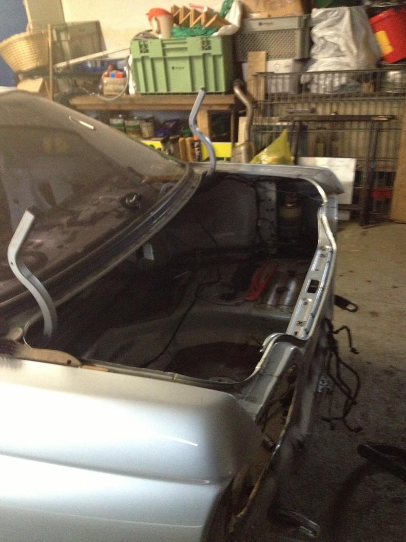

                    So habe heute mal ein bissjen weiter gemacht.
                    Nach dem mir der Kofferraum damals voller wasser gelaufen war hab ich heute auch den grund dafür gefunden.
                    Ein durchrostetes blech an der heckscheibe.
Größe: 86,5 KB
                    Hat jemand Erfahrungswerte von Makrolonscheiben?

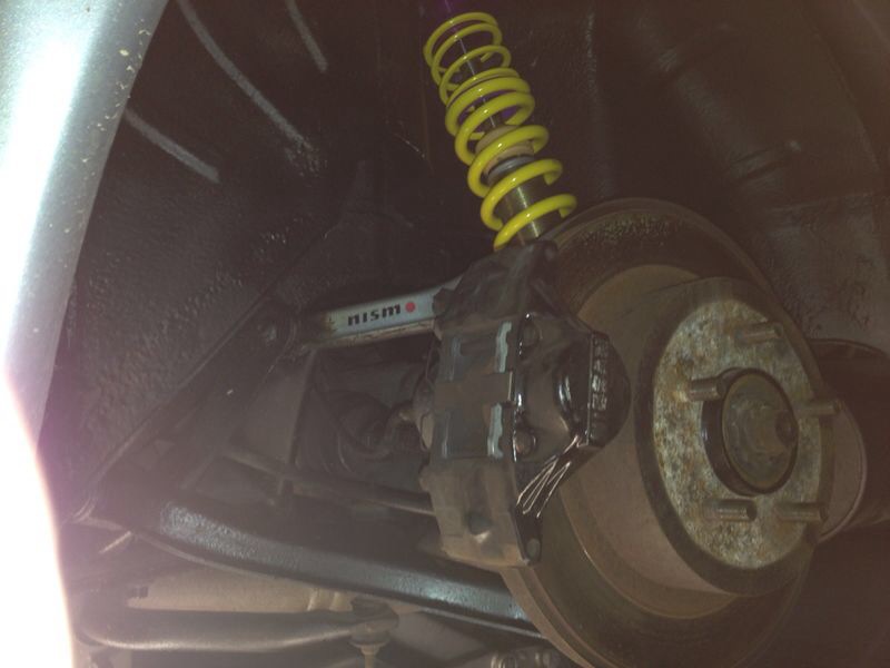

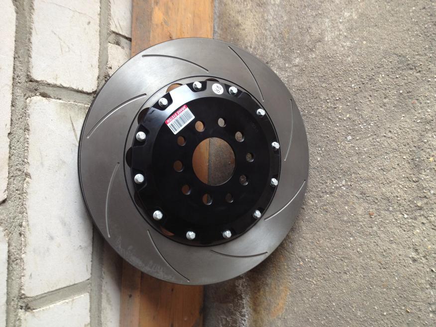

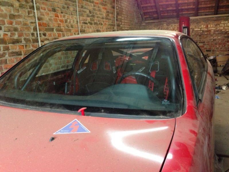

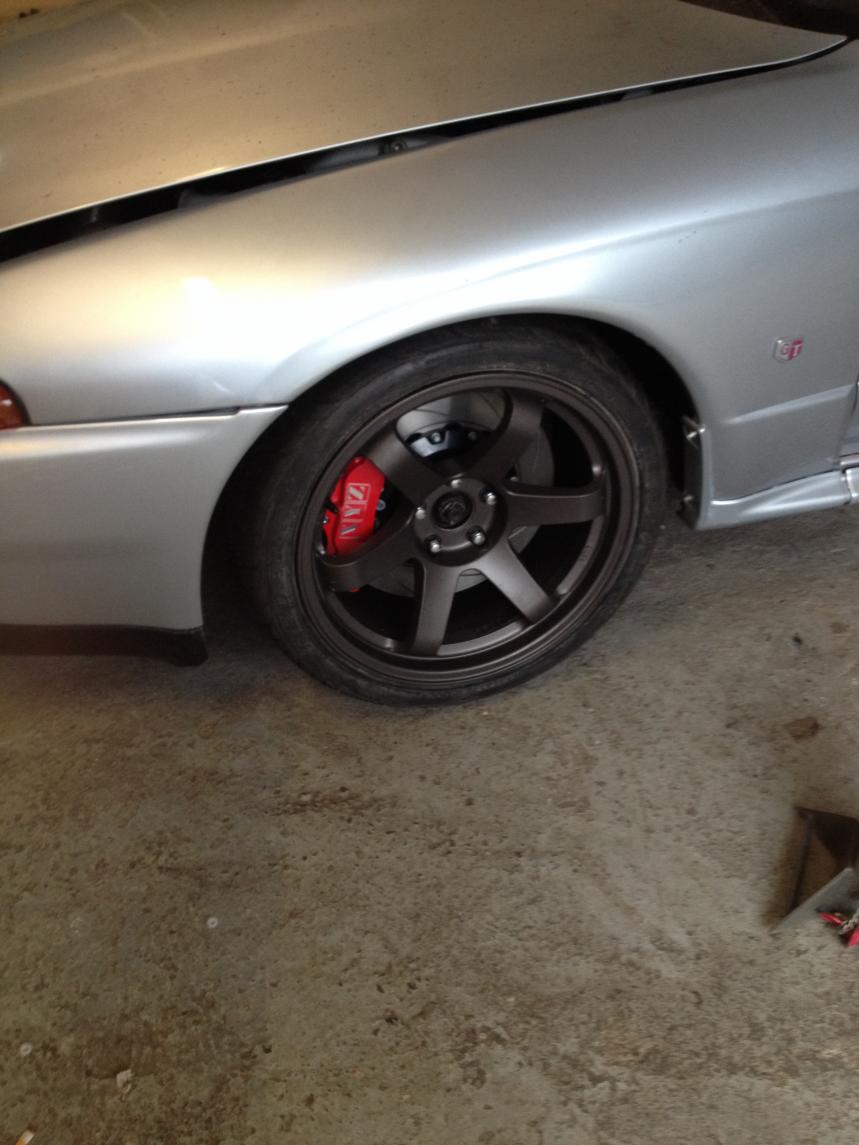

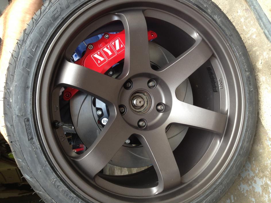

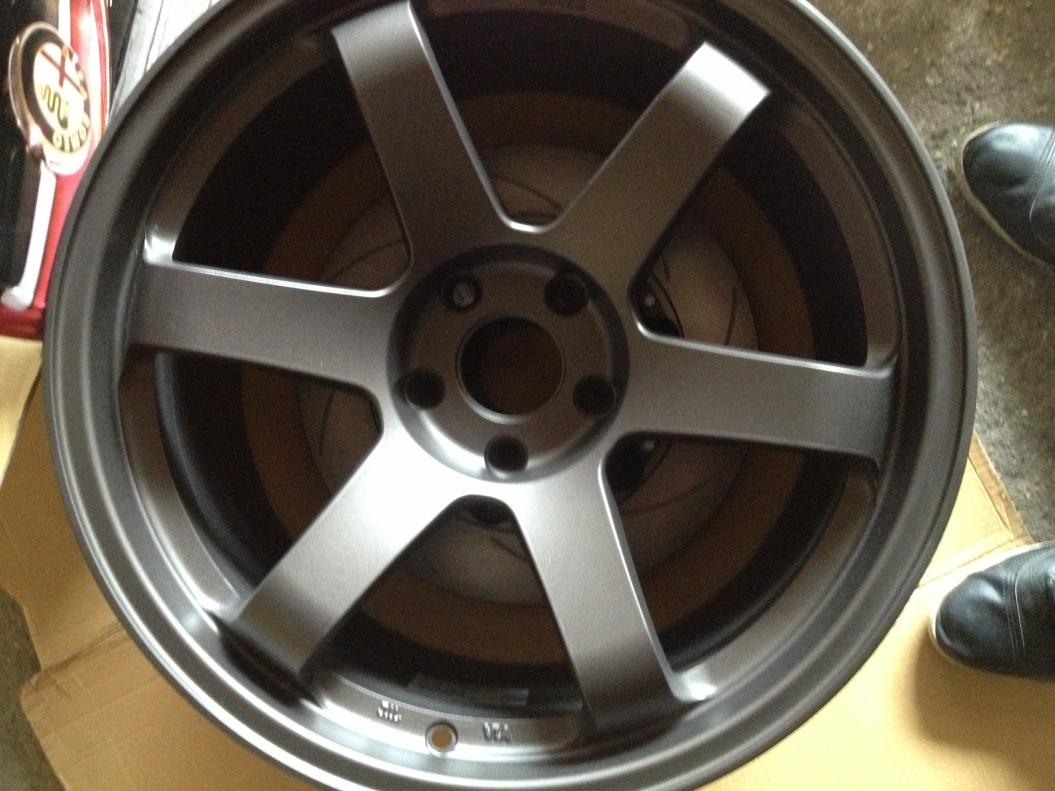

                        Fahrwerk sowie Nismo arme sind drin.Zelle ist auch drinnen sowie die Große bremse ist auch verbaut.neue felgen sowie neue reifen sind direkt mit drauf gekommen.Öle wurden alle getauscht hier mal zwei kleine bilder Klicke auf die Grafik für eine vergrößerte Ansicht
Größe: 70,7 KB
ID: 562437Klicke auf die Grafik für eine vergrößerte Ansicht
Größe: 91,2 KB
                          Die Felgen sind hammer .. passen sehr gut!
                            schöner r32,mal sehen was du noch drauss machst.
                            aber muss leider zugeben das ich auch interesse an teilen hätte die du nicht mehr nach dem umbau brauchst.
                            gruss ronny
